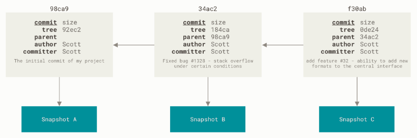

Git 保存的不是文件之间的差异,而是一些快照。

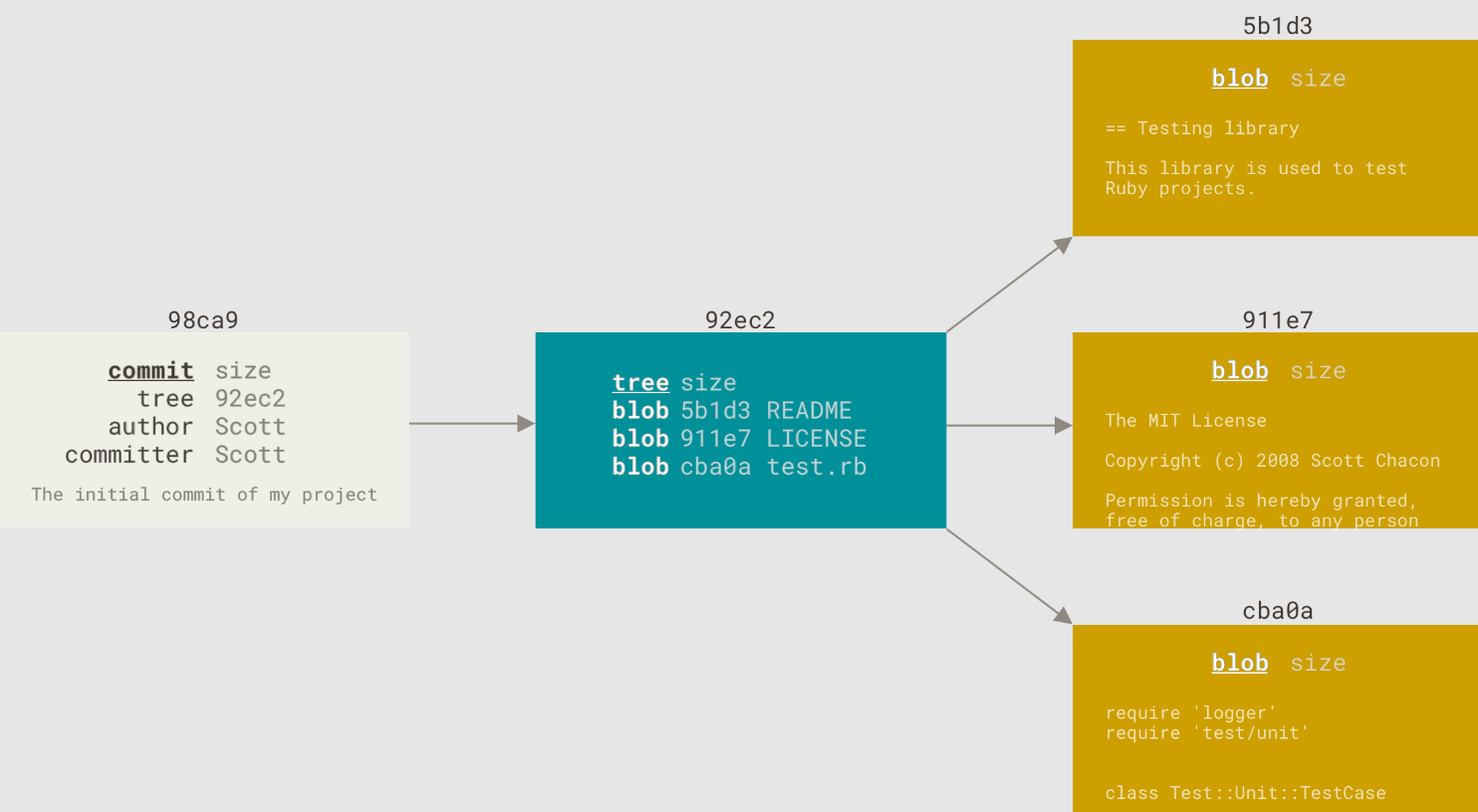

当你进行commit提交时,你会创建一个提交对象,而这个提交对象里面存储的是提交者的姓名、邮箱、提交时携带的信息、以及指向父节点的指针。
我知道,这听起来有点抽象。举个例子:
假如你把如下:
README test.rb LICENSE
这三个文件存入暂存区,并提交。
$ git add README test.rb LICENSE
$ git commit -m 'The initial commit of my project'
当你存入暂存区时,会发生这些:
首先,Git会把内容,以快照的形式存入git仓库中的blob,并且会用(SHA-1哈希算法)计算出校验和(唯一标识),并将这个校验和放入暂存区。注意⚠️,放在暂存区的是这个唯一标识,不是修改的具体内容。
紧接着,文件会计算出子目录的校验和,放在树对象中,而这个对象,里面存储的是,子目录下各个文件的blob的唯一标识。
注意,tree对象中,存储的是目录结构和blob对象索引。
只是各个文件之间的关系,而不储存具体内容。
存储具体内容(快照)的工作,是git仓库做的事。
最后提交对象(commit)会指向tree对象。
三者的关系是:commit -> tree -> blob/子树

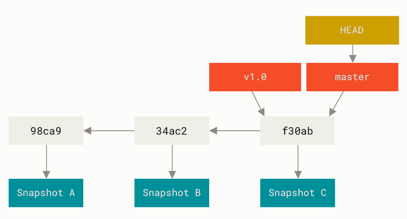

而每次提交都会产生commit对象,并且指针指向父节点(上一次提交的commit对象)。
注意,若你是第一次提交,则你不会拥有父节点,因为你本身就是跟节点
当然还有特殊情况,如果此时你刚刚进行了不同分支之间的合并,那么,你将会有多个父节点。

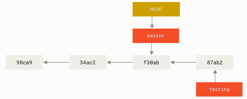

分支创建:
要谨记,master不是一个特殊的分支,他与其他分支一样,只不过git init 的时候,默认建立了这个分支。算是约定俗成吧。

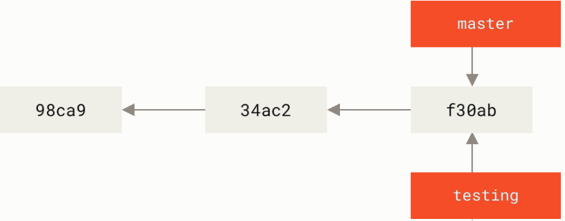

创建一个新的testing分支
$ git branch testing
其中HEAD是指,此时你正在处于哪个分支。
想信此刻,你对一下代码,已经不在感到陌生与害怕了吧😉😁
$ git log --oneline --decorate --graph --all
* c2b9e (HEAD, master) made other changes
| * 87ab2 (testing) made a change
* f30ab add feature #32 - ability to add new formats to the
* 34ac2 fixed bug #1328 - stack overflow under certain conditions
* 98ca9 initial commit of my project
由于 Git 的分支实质上仅是包含所指对象校验和(长度为 40 的 SHA-1 值字符串)的文件,所以它的创建和销毁都异常高效。
创建一个新分支就相当于往一个文件中写入 41 个字节(40 个字符和 1 个换行符),如此的简单能不快吗?
这也是为什么鼓励创建分支....

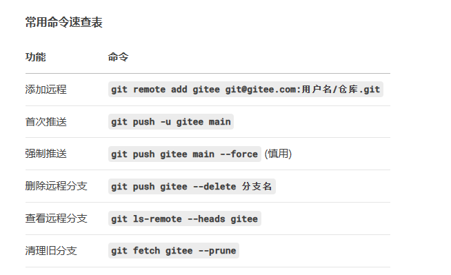

接下来就是个人技术专栏,里面记录了几个简单且常用的命令:
在往gitee上推送时:
大家推送远程仓库的时候,一般默认的都是origin。
这里是方便区分。如下github、gitee,其实你也可以自定义其他名字。
# GitHub 仓库
git remote add github git@github.com:user/repo.git
# Gitee 仓库
git remote add gitee git@gitee.com:user/repo.git
# 同时推送到两个平台
git push github main && git push gitee main
