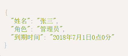

另一种方案是服务器索性不保存 session 数据了,所有数据都保存在客户端,每次请求都发回服务器。JWT 就是这种方案的一个代表。
JWT 的原理是,服务器认证以后,生成一个 JSON 对象,发回给用户,就像下面这样。
用户与服务器通讯时,都需要发回这个json对象。
为了防止用户篡改数据,服务器在生成这个对象的时候,会加上签名(后方会详细解释)

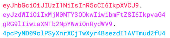

实际上,交互时传递的JWT,长的是这个样子:
它是一个很长的字符串,中间用点(.)分隔成三个部分。(注意jwt是不换行的,这里是方便演示

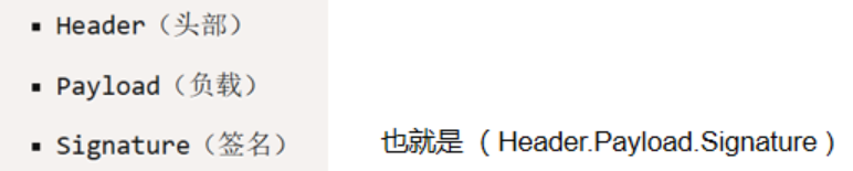

JWT的3部分如下:
官网介绍:https://jwt.io/introduction
咱们接下来,详细介绍一下jwt的3个部分

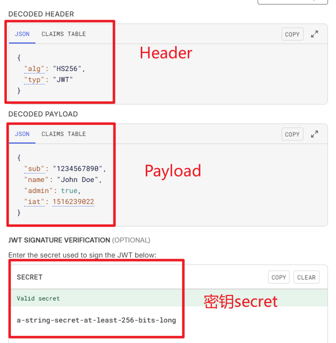

Header
Header 部分是一个 JSON 对象,描述 JWT 的元数据,通常是下面的样子。
alg(algorithm):算法(HS256
typ(type):这个令牌的类型(JWT
最后将上面的JSON对象使用Base64URL算法加密转化成字符串

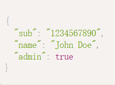

Payload

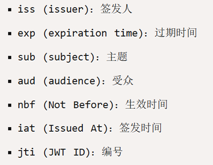

Payload 部分也是一个 JSON 对象,用来存放实际需要传递的数据。JWT 规定了7个官方字段,供选用。
当然你也可以自定义一些:

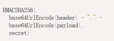

Signature
这部分通常放置的是一个密钥,这个密钥只有服务器才知道,不能泄露给用户。
然后,使用 Header 里面指定的签名算法(默认是 HMAC SHA256),按照下面的公式产生签名。
算出签名以后,把 Header、Payload、Signature 三个部分拼成一个字符串,每个部分之间用"点"(.)分隔,就可以返回给用户。
总
最后JWT是用如下方式生成:
JWT = base64UrlEncode(header) + "."+ base64UrlEncode(payload) + "."+
HMACSHA256( base64UrlEncode(header) + "." + base64UrlEncode(payload), secret)
// 分别对header与payload进行base64url转义编码
// 最后用secret为密钥,通过256算法加密签名

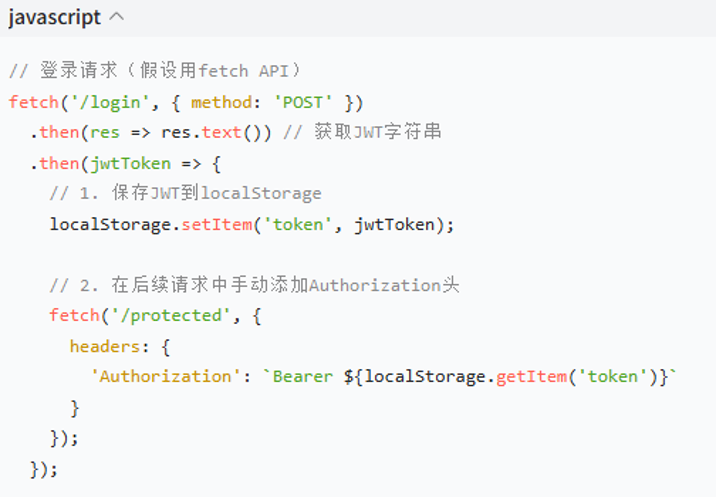

4、JWT使用方法
客户端收到服务器返回的 JWT,可以储存在 Cookie 里面,也可以储存在 localStorage。
此后,客户端每次与服务器通信,都要带上这个 JWT。你可以把它放在 Cookie 里面自动发送,但是这样不能跨域,所以更好的做法是放在 HTTP 请求的头信息Authorization字段里面。
通过如下方式存储:
前端可以这样调用:
另一种做法是,跨域的时候,JWT 就放在 POST 请求的数据体里面。

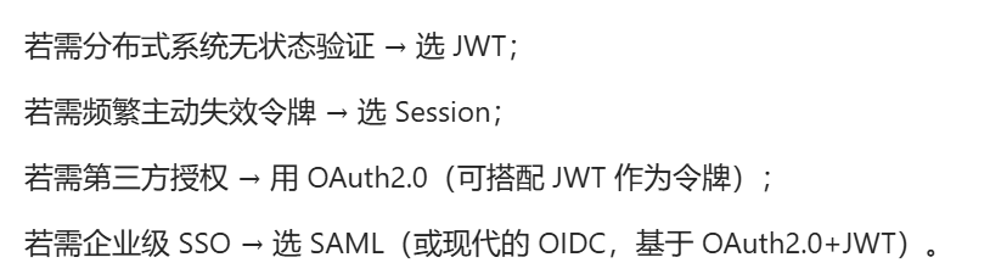

四、替换方案
大多技术,并非不可替代。一招吃遍天下鲜,往往是不妥当的
用在什么样的场景更适合用哪一种技术这样的眼光看待问题,将会更加妥当。
下方是我搜集来的资料,可做了解
OAuth2.0:
OAuth 2.0 优点:支持第三方授权,保护用户隐私安全;有多种授权模式,适配不同场景,灵活度高;互联网广泛应用,大厂支持,便于开发第三方登录。
OAuth 2.0 缺点:协议复杂,开发者难理解实现,易安全配置不当;授权服务器防护差易致令牌泄露,不同模式也有安全风险 。
SAML:
SAML 优点:支持企业级 SSO,跨安全域传递身份权限,实现单点登录;是开放标准协议,兼容性、互操作性好;支持数字签名与加密,保障身份信息安全。
SAML 缺点:基于 XML,消息冗长,配置维护复杂,需专业知识;XML 解析开销大,大量请求影响性能;企业部署要调整网络、安全策略,成本高 。
