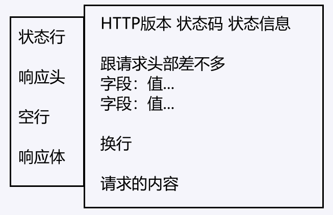

1、响应报文 的三大核心部分(重点!)
1. 响应行(Status Line)
  • 位置:响应报文的 第一行,唯一且必须存在。
  • 作用:告诉客户端 “服务器处理请求的结果如何”。
  • 结构:由三个部分组成,用空格分隔:
HTTP版本号 状态码 状态消息
  • 示例(来自之前的天气 API 响应):
HTTP/1.1 200 OK
    • HTTP 版本号:如 HTTP/1.1、HTTP/2,表示使用的 HTTP 协议版本。
    • 状态码(关键!):三位数,分类如下:
      • 1xx:临时响应(如 101 切换协议)
      • 2xx:成功(如 200 OK 表示请求成功)
      • 3xx:重定向(如 301 永久重定向)
      • 4xx:客户端错误(如 404 Not Found 表示资源不存在)
      • 5xx:服务器错误(如 500 Internal Server Error 表示服务器崩了)
    • 状态消息:对状态码的简短描述(如 OK、Not Found),方便人类阅读,服务器可自定义(但状态码是固定的)。
2. 响应头部(Headers)
  • 位置:响应行之后,空行之前,由多行 键: 值 组成。
  • 作用:附加说明 “如何处理响应体” 或 “服务器的额外信息”。
  • 常见示例:
Content-Type: application/json // 响应体的格式(如JSON、HTML、图片)
Content-Length: 150 // 响应体的字节长度
Date: Tue, 29 Apr 2025 12:00:00 GMT // 服务器生成响应的时间 Server: Apache/2.4.52
// 服务器软件名称
  • 关键头部 Content-Type:必须存在,告诉客户端 “用什么方式解析响应体”(比如 text/html 表示 HTML 网页,image/png 表示图片)。
3. 响应体(Body)
  • 位置:空行之后,可选(有些响应没有体,比如 204 No Content 状态码)。
  • 作用:服务器返回的 具体数据内容,是响应的 “正文”。
  • 常见内容:
    • 网页 HTML(如你访问百度时,服务器返回的 HTML 代码)
    • 接口数据(如 JSON、XML,比如天气 API 返回的天气信息)
    • 二进制文件(如图片、视频、PDF,直接传输字节数据)
  • 示例(天气 API 的响应体,JSON 格式):
 "city": "北京",
 "temperature": "25°C"
  • 注意:
    • 响应体是否存在,由状态码决定(如 200 OK 通常有体,302 重定向 可能没有体)。
    • 响应体的长度由 Content-Length 头部指定,或通过 Transfer-Encoding: chunked 分块传输(用于大文件)。

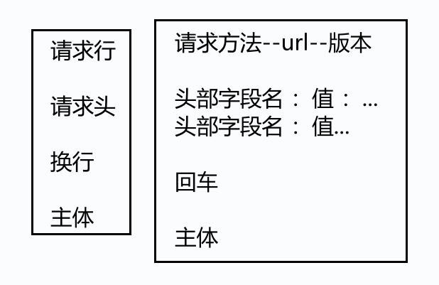

2、请求报文
请求报文大体上与响应报文差不多。
3、对比 请求报文 和 响应报文(避免混淆)
部分
请求报文
响应报文
起始行
请求行(Method URL Version)
例:GET /weather?city=北京  HTTP/1.1
响应行(Version StatusCode StatusMessage)
例:
HTTP/1.1  200   OK
头部
包含客户端信息(如
User-Agent、Cookie)
包含服务器信息(如
Server、Content-Type)
主体(Body)
可选(GET请求没有体,
POST请求有体)
可选(部分状态码没有体,如204)
通过浏览器开发者工具观察真实的报文,是理解这些概念的最快方式!有了这个基础,后续学习 HTTP 协议会更轻松~
