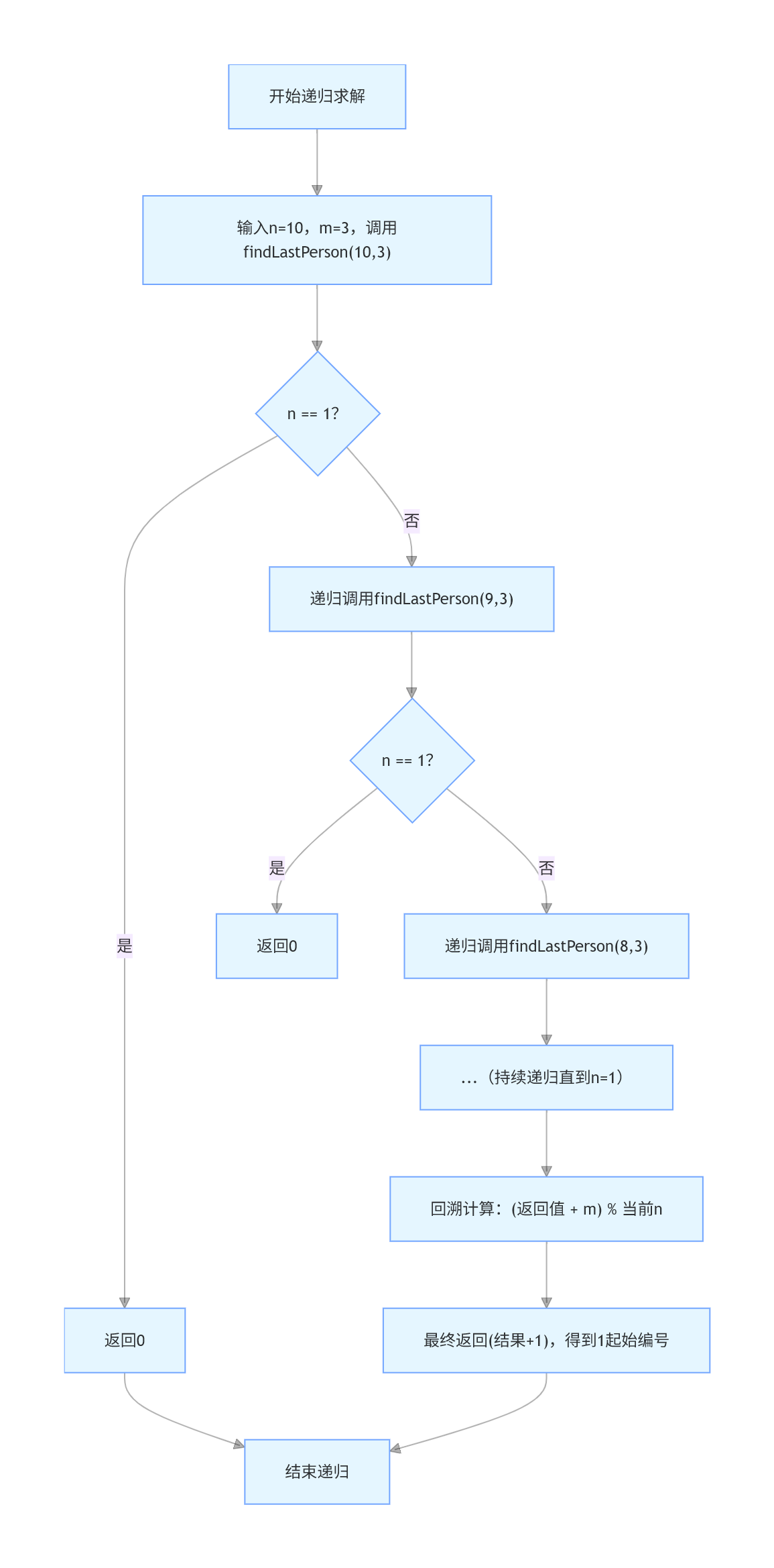

  1. findLastPerson 方法:
  • 参数 ​​n​​ 表示总人数。
  • 参数 ​​m​​ 表示报数的数字。
  • 如果 ​​n​​ 等于1,返回0,因为只有一个人时,最后留下的人是第0号。
  • 否则,递归调用 ​​findLastPerson(n - 1, m)​​ 并计算 ​​(f(n-1, m) + m) % n​​。

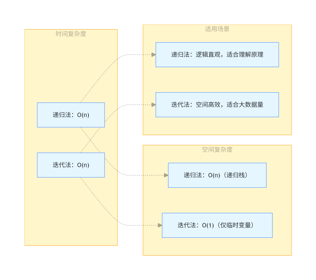

时间复杂度
该算法的时间复杂度为 \( O(n) \),因为每次递归调用都会减少一个元素,直到 ​​n​​ 减少到1为止。空间复杂度为 \( O(n) \),因为递归调用会占用栈空间。

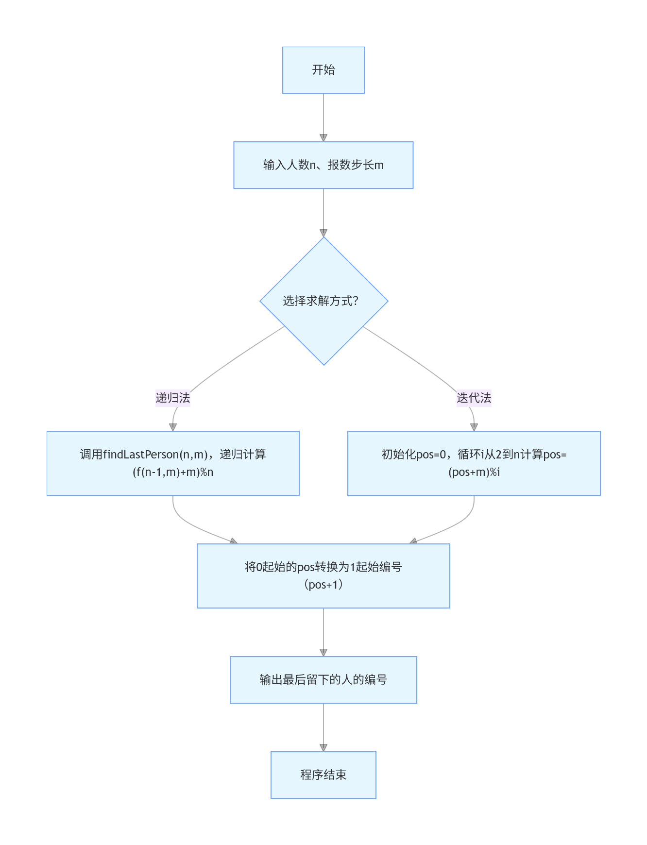

约瑟夫环问题是一个经典的算法问题,可以通过多种方式解决,包括递归、迭代和数学公式。下面我将提供一个使用Java实现的解决方案,该方案基于数学公式,时间复杂度为O(1)。
数学公式解法
对于约瑟夫环问题,可以使用以下递推公式来解决:
\[ f(n, m) = (f(n-1, m) + m) \mod n \]
其中:
  • \( n \) 是人数。
  • \( m \) 是报数的步长(在这个问题中,m=3)。
  • \( f(n, m) \) 表示最后留下的人的编号(从0开始计数)。
最终结果需要转换为从1开始计数的编号。

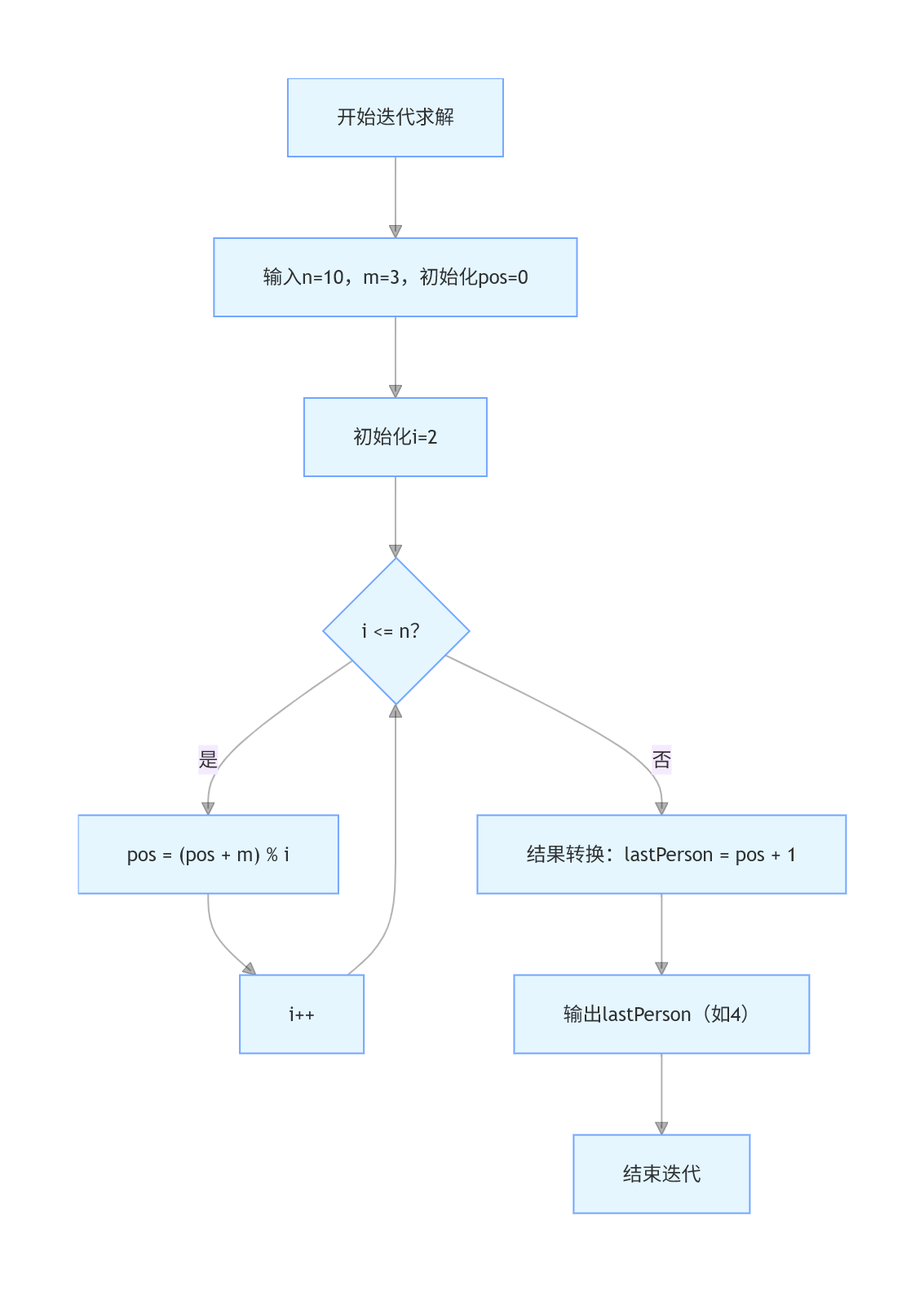

解释
  1. 初始化:当只有一个人时,最后留下的人是0号(从0开始计数)。
  2. 递推计算:从2人开始,逐步增加到n人,每次根据递推公式计算当前人数下的最后留下的人的编号。
  3. 结果转换:最后的结果是从0开始计数的编号,需要加1转换为从1开始计数的编号。

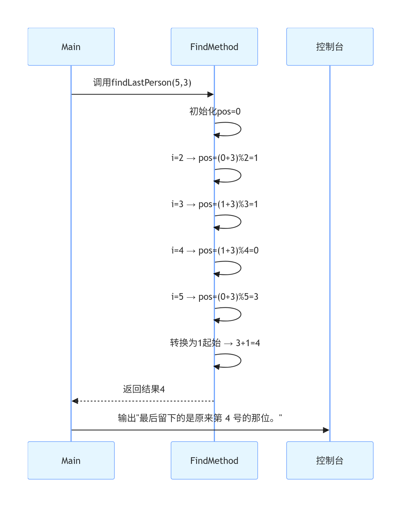

示例
假设 ​​n = 5​​,​​m = 3​​,则输出应该是:
最后留下的是原来第 4 号的那位。
这个方法的时间复杂度为O(n),非常高效,适用于较大的输入规模。
