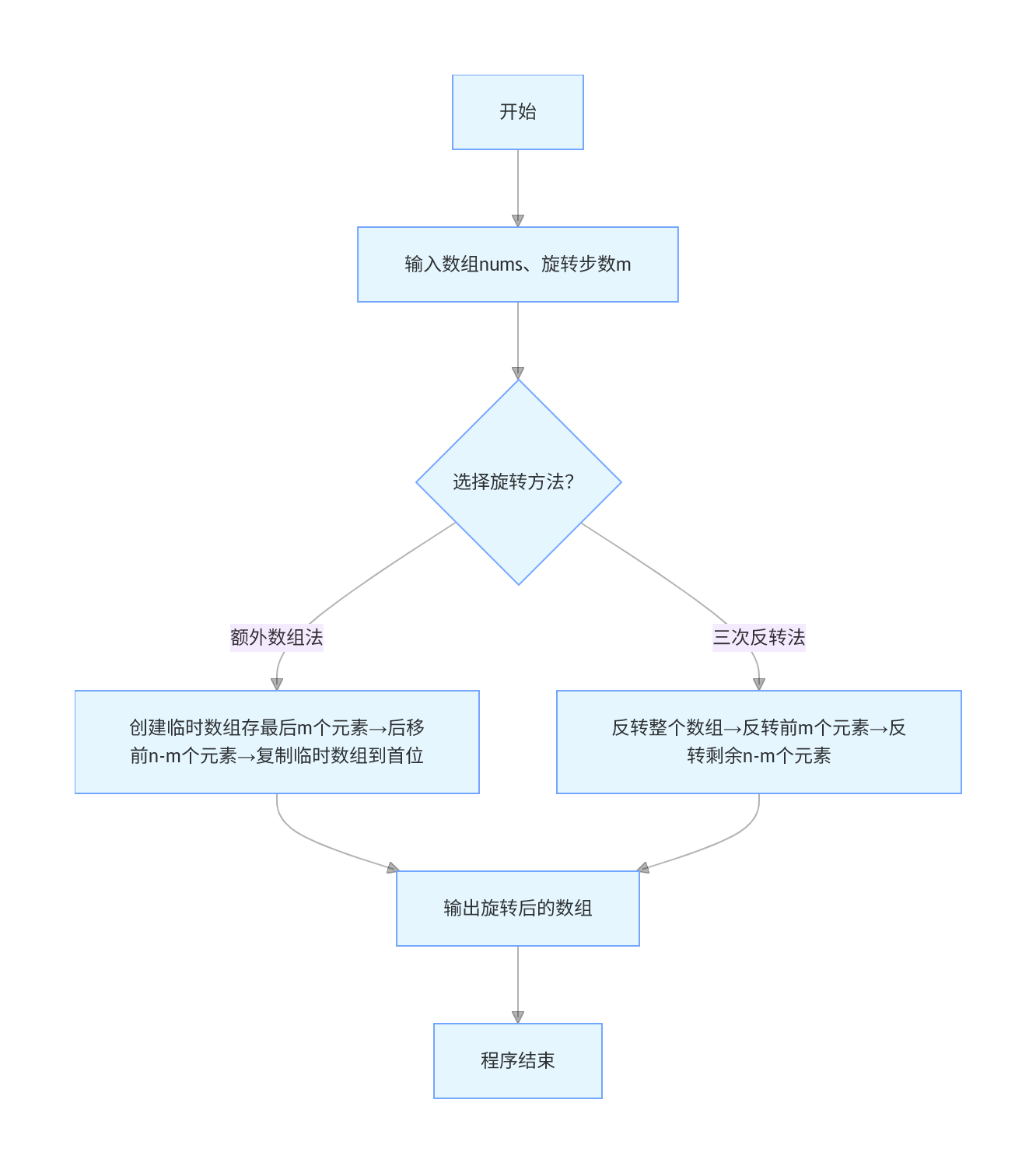

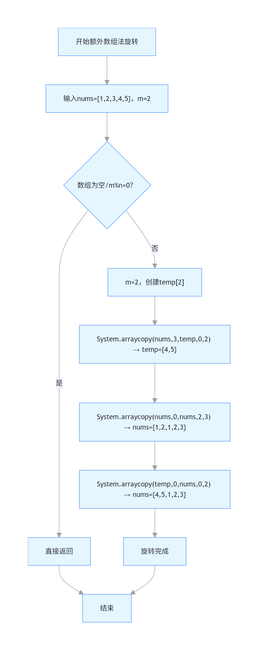

方法一:使用额外数组
最直观的方法是使用一个额外的数组来存储旋转后的结果,然后将结果复制回原数组。这种方法简单易懂,但需要额外的空间。
Java代码实现
public class ArrayRotate {
    public static void rotate(int[] nums, int m) {
        if (nums == null || nums.length == 0) return;
        int n = nums.length;
        m %= n; // 处理m大于n的情况
        if (m == 0) return;
        int[] temp = new int[m];
        System.arraycopy(nums, n - m, temp, 0, m); // 复制最后m个元素到临时数组
        System.arraycopy(nums, 0, nums, m, n - m); // 将前n-m个元素向后移动m个位置
        System.arraycopy(temp, 0, nums, 0, m); // 将临时数组的内容复制到数组的最前面
        int[] nums = {1, 2, 3, 4, 5};
        int m = 2;
        rotate(nums, m);
        for (int num : nums) {
            System.out.print(num + " ");
方法二:反转数组
更高效的方法是通过反转数组来实现旋转。具体步骤如下:
  1. 反转整个数组。
  2. 反转前m个元素。
  3. 反转剩余的n-m个元素。

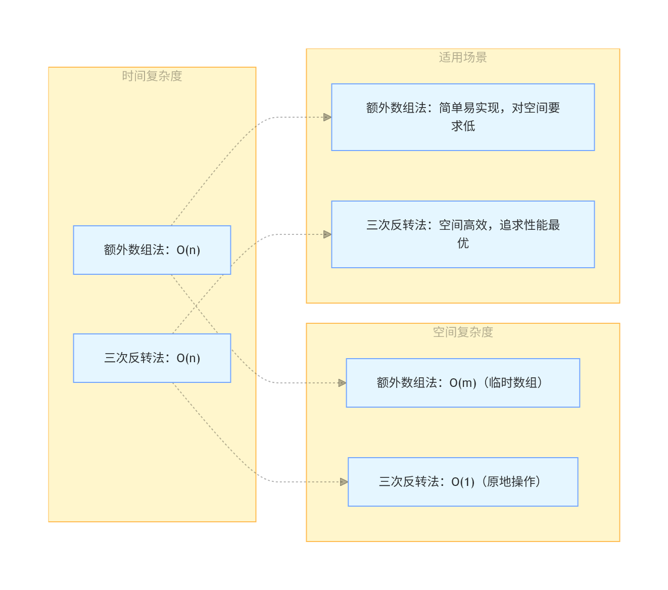

这种方法不需要额外的空间,并且时间复杂度为O(n)。
Java代码实现
    public static void reverse(int[] nums, int start, int end) {
        while (start < end) {
            int temp = nums[start];
            nums[start] = nums[end];
            nums[end] = temp;
            start++;
            end--;
        if (m == 0) return;
        reverse(nums, 0, n - 1); // 反转整个数组
        reverse(nums, 0, m - 1); // 反转前m个元素
        reverse(nums, m, n - 1); // 反转剩余的n-m个元素
        int m = 2;
        rotate(nums, m);
这个问题可以通过多种方式解决,这里我将提供一个使用Java实现的示例代码。这个例子中,我们将使用数组来存储这些整数,并通过循环和临时数组来实现数组元素的旋转。
问题描述
给定一个包含 ​​n​​ 个整数的数组 ​​arr​​ 和一个整数 ​​m​​,我们需要将数组中的前 ​​n-m​​ 个元素向后移动 ​​m​​ 个位置,最后 ​​m​​ 个元素移动到数组的最前面。
示例
假设我们有一个数组 ​​arr = [1, 2, 3, 4, 5]​​ 和 ​​m = 2​​,那么经过操作后,数组应该变为 ​​[4, 5, 1, 2, 3]​​。
Java 实现
public class ArrayRotation {
        int[] arr = {1, 2, 3, 4, 5};
        int m = 2;
        // 调用旋转方法
        rotateArray(arr, m);
        // 打印旋转后的数组
        System.out.println("Rotated array:");
        for (int num : arr) {
    public static void rotateArray(int[] arr, int m) {
        int n = arr.length;
        if (n == 0 || m % n == 0) {
            return; // 如果数组为空或m是n的倍数,不需要旋转
        m = m % n; // 处理m大于n的情况
        // 使用临时数组来存储最后m个元素
        for (int i = 0; i < m; i++) {
            temp[i] = arr[n - m + i];
        // 将前n-m个元素向后移动m个位置
        for (int i = n - m - 1; i >= 0; i--) {
            arr[i + m] = arr[i];
        // 将临时数组中的元素放到数组的最前面
            arr[i] = temp[i];
代码解释
  1. 主方法 (main):
  • 定义一个数组 ​​arr​​ 和一个整数 ​​m​​。
  • 调用 ​​rotateArray​​ 方法进行数组旋转。
  • 打印旋转后的数组。
  1. 旋转方法 (rotateArray):
  • 获取数组的长度 ​​n​​。
  • 检查特殊情况:如果数组为空或 ​​m​​ 是 ​​n​​ 的倍数,则直接返回。
  • 计算 ​​m % n​​ 以处理 ​​m​​ 大于 ​​n​​ 的情况。
  • 使用一个临时数组 ​​temp​​ 来存储数组的最后 ​​m​​ 个元素。
  • 将数组的前 ​​n-m​​ 个元素向后移动 ​​m​​ 个位置。
  • 将临时数组 ​​temp​​ 中的元素放到数组的最前面。
运行结果
对于输入数组 ​​[1, 2, 3, 4, 5]​​ 和 ​​m = 2​​,输出将是:
Rotated array:
4 5 1 2 3

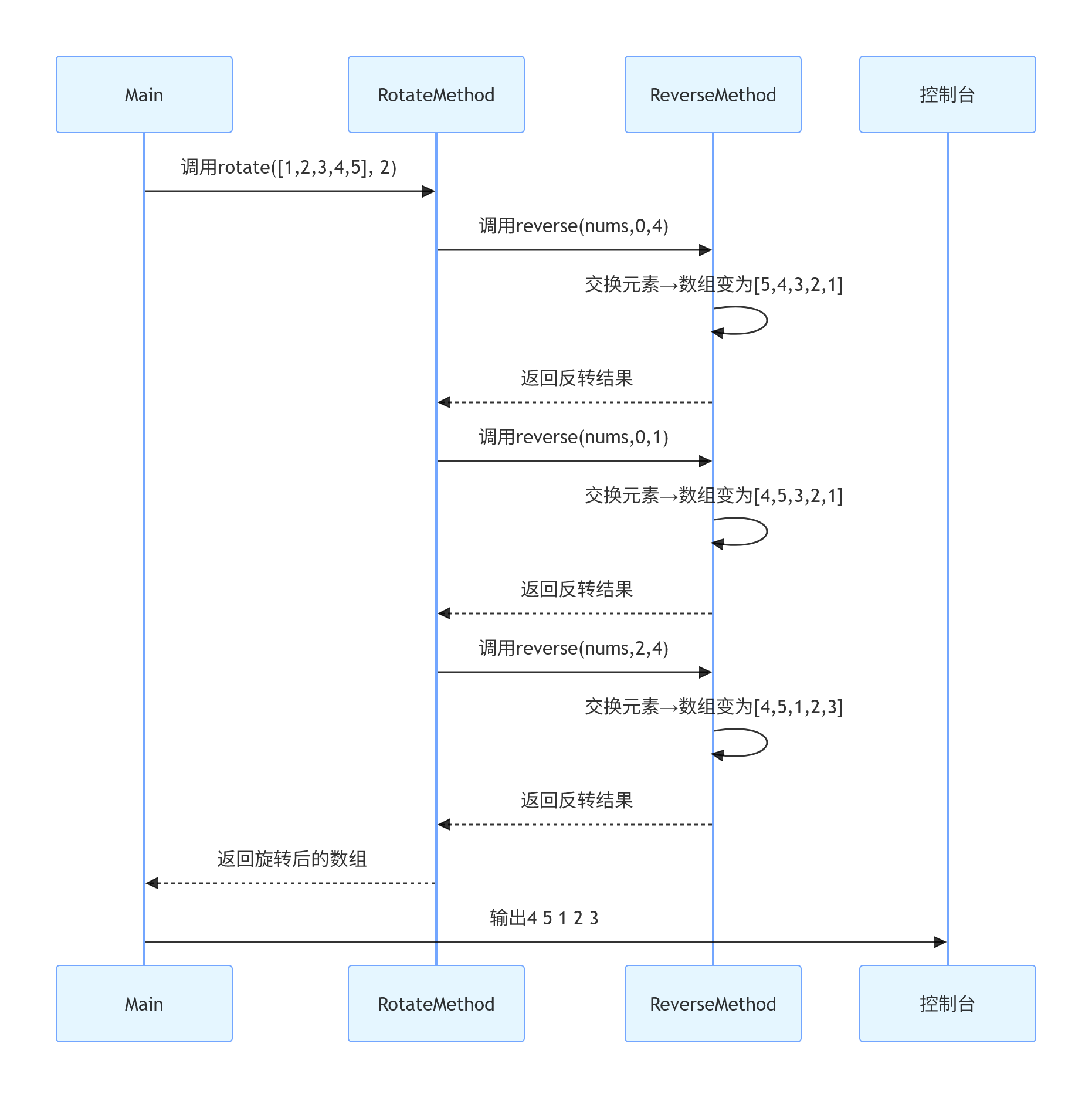

这个问题可以通过多种方法来解决,但这里我将介绍一种比较直观且效率较高的方法:通过三次反转数组来实现。
问题描述
给定一个整数数组 ​​nums​​ 和一个非负整数 ​​m​​,要求将数组的前 ​​n-m​​ 个元素向后移动 ​​m​​ 个位置,最后 ​​m​​ 个元素移到数组的最前面。
解决方案
  1. 反转整个数组:首先将整个数组反转。
  2. 反转前 ​​m​​​ 个元素:然后将前 ​​m​​ 个元素反转。
  3. 反转剩余的 ​​n-m​​​ 个元素:最后将剩余的 ​​n-m​​ 个元素反转。
具体步骤
假设我们有一个数组 ​​nums = [1, 2, 3, 4, 5]​​ 和 ​​m = 2​​,目标是将数组变为 ​​[4, 5, 1, 2, 3]​​。
  1. 反转整个数组:
  • 原数组:​​[1, 2, 3, 4, 5]​​
  • 反转后:​​[5, 4, 3, 2, 1]​​
  1. 反转前 m​ 个元素:
  • 前 ​​m​​ 个元素:​​[5, 4]​​
  • 反转后:​​[4, 5]​​
  • 当前数组:​​[4, 5, 3, 2, 1]​​
  1. 反转剩余的 n-m​ 个元素:
  • 剩余的 ​​n-m​​ 个元素:​​[3, 2, 1]​​
  • 反转后:​​[1, 2, 3]​​
  • 最终数组:​​[4, 5, 1, 2, 3]​​
Java 实现代码
        int m = 2;
        rotate(nums, m);
        if (nums == null || nums.length == 0 || m < 0) {
            throw new IllegalArgumentException("Invalid input");
        m = m % n; // 处理 m 大于数组长度的情况
        reverse(nums, 0, m - 1); // 反转前 m 个元素
        reverse(nums, m, n - 1); // 反转剩余的 n-m 个元素
    private static void reverse(int[] nums, int start, int end) {
            nums[end] = temp;
            start++;
            end--;
代码解释
  1. 主函数 main​:
  • 初始化数组 ​​nums​​ 和旋转次数 ​​m​​。
  • 调用 ​​rotate​​ 方法进行数组旋转。
  • 打印旋转后的数组。
  1. 旋转方法 rotate​:
  • 检查输入的有效性。
  • 计算实际需要旋转的步数 ​​m​​(处理 ​​m​​ 大于数组长度的情况)。
  • 调用 ​​reverse​​ 方法三次,分别反转整个数组、前 ​​m​​ 个元素和剩余的 ​​n-m​​ 个元素。
  1. 反转方法 reverse​:
  • 使用双指针法交换数组中的元素,从两端向中间逐步交换。
这种方法的时间复杂度为 O(n),空间复杂度为 O(1),非常高效。希望这个解释对你有帮助!如果有任何问题或需要进一步的说明,请随时告诉我。
