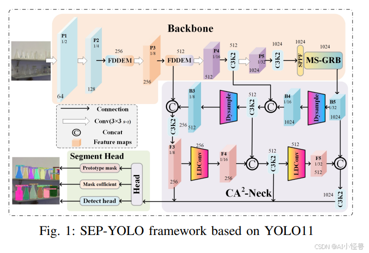

为解决上述问题,我们提出了SEP-YOLO框架,如图1所示,其主要贡献如下:
  • 我们提出了频域细节增强模块,通过频域中可学习的复数权重增强透明物体的微弱边界分量,解决了空间域特征中的低信噪比问题。
  • 我们设计了一个多尺度空间细化流,由内容感知对齐颈部和多尺度门控细化模块组成。该流通过内容感知对齐和动态门控实现精确的跨尺度特征融合,促进精确的边界定位和噪声抑制。
  • 我们为Trans10K数据集[18]提供了高质量的实例级标注,填补了日常场景下实例分割的数据空白。我们的方法在Trans10K和GVD数据集上均实现了最先进性能,同时保持了实时推理速度,展现了在工业应用中的强大潜力。

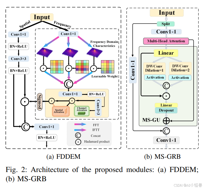

FDDEM采用双分支结构。空间上下文分支通过卷积层提取并保留多尺度上下文信息,而频域细节分支首先使用快速傅里叶变换[19]将输入特征映射到频域。该变换公式化为:
其中X ∈ R^{H×W×C}表示输入特征图,F(X)表示其频域表示。
我们采用多分支频率增强策略,通过可学习的复数权重矩阵自适应地调制频域特征。与具有固定频率响应的传统高通滤波器不同,我们的方法使网络能够自主发现针对透明物体边界特定特征优化的增强模式。每个分支利用不同的复数权重矩阵通过逐元素乘法调整频谱分量,如图2(a)所示。每个分支的频率增强过程定义为:
其中W^{i} ∈ C^{C×H×W}是可学习的复数权重矩阵,⊙表示哈达玛积。W^{i}的实部控制幅度调制,而虚部调整相位关系,从而实现对频域特性的全面控制。
这些自适应增强的频率分量通过逆快速傅里叶变换被转换回空间域。来自所有分支的增强特征被拼接起来,并通过1×1卷积进行压缩。然后,一个双注意力机制生成一个频率引导的注意力图,自适应地加权和增强空间特征。接着,频率增强的特征与空间分支进行集成。该集成操作将来自频域的边界细化信息与来自空间域的上下文表示连接起来,形成结合了增强边界细节与丰富空间上下文的统一特征表示。
B. 多尺度门控细化模块
尽管我们的FDDEM模块在频域中增强了高频边界,但特征在空间下采样和聚合过程中会被稀释,导致边界细节丢失和语义特征中定位不准确。为解决此问题,我们提出了多尺度门控细化模块,如图2(b)所示。
其核心组件是多尺度门控单元,本质上是卷积门控线性单元[20]的多尺度变体。它采用多尺度深度可分离卷积聚合多尺度深度卷积以实现高效的上下文提取,同时确保计算效率。作为一个多尺度CGLU,它增强了空间提取特征的非线性表示能力,并优化了跨尺度特征细化;门控机制[21]进一步对这些细化后的特征执行自适应通道加权和噪声抑制。完整的MS-GRB操作将MS-GU与残差学习相结合:
其中X_k和V_k是来自通道分割的特征分支,D_{MS}(·)是MSDWConv,σ_{act}(·)/σ_{gate}(·)是激活和门控函数。这种深度门控细化使MS-GRB能够在最深层的语义级别实现对微弱边界信息的精确定位和增强,显著提高了在复杂背景下的分割精度和泛化能力。
C. 内容感知对齐颈部
由于透明物体的光学特性,其边界模糊且空间位置不稳定。在特征金字塔结构中,下采样和上采样操作都面临局限性:下采样会截断特征信息并减少空间细节,而上采样会平均像素值,稀释高频边界信息并导致空间错位。为应对这些挑战,我们提出了具有双路径增强的内容感知对齐颈部。

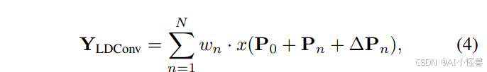

在下采样路径中,我们采用线性可变形卷积替换标准步长卷积。如图3(a)所示,LDConv通过一种新颖的坐标生成算法,生成具有任意数量参数和任意采样形状的卷积核。这使得参数能够线性增长而非二次增长,同时保持表示能力。LDConv操作通过可学习的偏移量动态调整采样位置,以适应不同目标:
其中N是卷积参数的数量,P_n是由算法生成的初始采样坐标,∆P_n是学习到的偏移量。该公式使LDConv能够在下采样期间捕获广泛的全局上下文,同时保留空间细节,其参数量随核大小线性增长,而非像标准和可变形卷积那样呈二次增长。
在上采样路径中,我们采用DySample[22],一种创新的动态上采样器,它将上采样过程从点采样的角度重新构建,如图3(b)所示。核心操作可表示为:
其中G是原始采样网格,λ=0.25是静态范围因子。该设计采用双线性初始化以确保初始采样位置均匀分布,同时范围因子约束偏移范围以防止相邻采样点重叠,有效避免边界伪影和空间错位。这种机制使DySample能够根据特征内容自适应调整采样位置,在纹理丰富的边缘区域生成语义响应的采样点,以更好地保留细节信息。
双路径增强共同在整个金字塔结构中维护边界细节并确保精确的多尺度特征对齐,这对于边界模糊、空间位置不稳定的透明物体尤其有益。

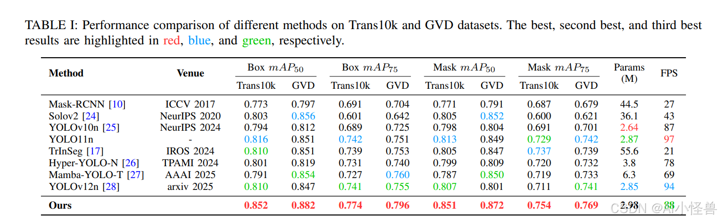

我们在两个基准数据集上将 SEP-YOLO 与八种最先进方法(包括 YOLO11)进行了比较。如表 I 所总结,SEP-YOLO 在 Trans10K 上取得了最佳性能,在 Box mAP50、Box mAP75、Mask mAP50 和 Mask mAP75 上分别超出排名第二的方法 3.6%、3.2%、3.8% 和 2.5%。在 GVD 数据集上,所有指标也观察到一致的改进。这些结果证实了 SEP-YOLO 在准确识别物体边界和生成高质量分割掩码方面的有效性。在效率方面,虽然 YOLO11 仍然是最快、最紧凑的,但 SEP-YOLO 仅增加 0.23M 参数就实现了显著更高的精度,从而在性能和复杂度之间保持了良好的平衡。

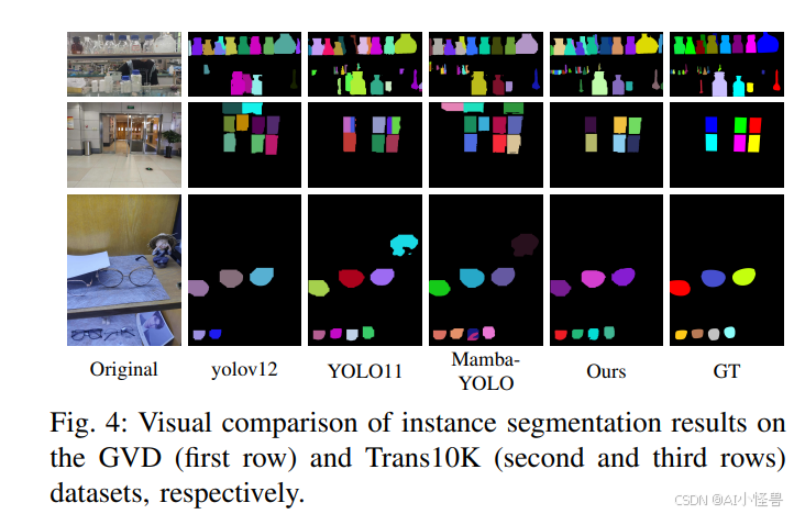

这些结果共同表明,SEP-YOLO 有效地应对了透明物体分割中的边界模糊和低对比度挑战,在精度和泛化能力上都优于现有方法。图 4 中的视觉比较进一步突显了其生成更清晰边界和更完整掩码的能力,尤其是对于与复杂背景相互作用的透明物体。

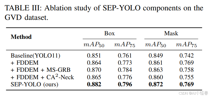

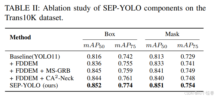

在 Trans10K 和 GVD 数据集上的消融研究验证了 SEP-YOLO 的每个组件。如表 II 所示,基线在 Trans10K 上取得了 0.816 的 Box mAP50 和 0.813 的 Mask mAP50。单独添加 FDDEM 将 Box mAP50 提高到 0.836,Mask mAP50 提高到 0.833,证明了频域增强对透明物体边界的重要性。进一步加入 MS-GRB 或 CA²-Neck 带来了额外的增益,完整的 SEP-YOLO 取得了 0.852 的 Box mAP50 和 0.851 的 Mask mAP50 的最佳性能。在 GVD 上观察到了类似的趋势。这些结果证实了每个模块在应对透明物体实例分割独特挑战中的互补作用。
