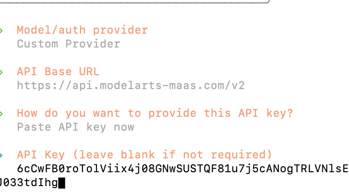

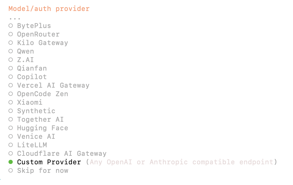

5、先配置模型model,选择自定义模型,填入你自己买的大模型服务参数的URL和KEY及model id,这一步非常关键,这是给龙虾加油的,没油跑不了。我是在这里买的,活动期间1元1千万tokens(https://developer.huaweicloud.cn/space/incentive/other-activity/deepSeek-r1-v3/detail/A000044)。
6、输入模型参数后,它会自动提示是否能成功连接到大模型,如果没有提示成功,那要检查一下买的模型服务参数是不是填错了。剩余的其它选择,都可以选择later,这样可以很快安装完成。

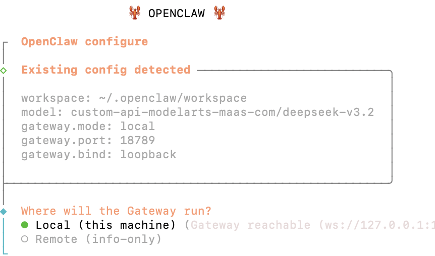

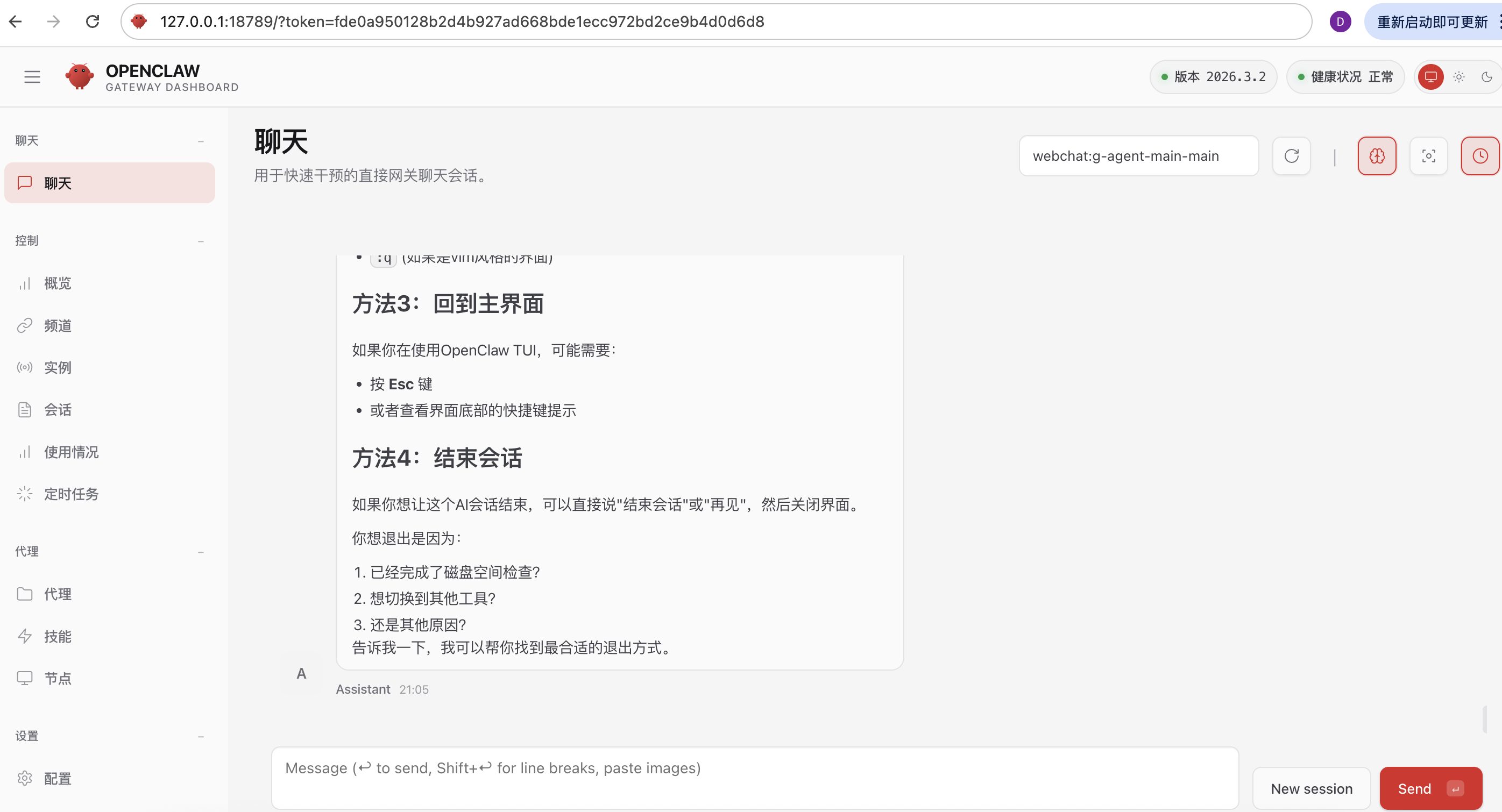

7、然后开始设置网关,输入openclaw configure命令,都一路选默认选项。选择local,选择gateway,保持默认端口和loopback,auth方式选择token,tailscale选择off,鉴权token选择默认,它会生成一个很长的字符串,要把它复制下来(非常重要),下一步登陆龙虾网页控制台要用到。然后选择continue完成配置。
8、然后用浏览器打开:http://127.0.0.1:18789/?token=fde0a950128b2d4b927ad668bde1ecc972bd2ce9b4d0d6d8,注意这里的token是鉴权登陆使用的,是第7步里生成的字符串,当能看到这个页面时,就表示安装成功了。

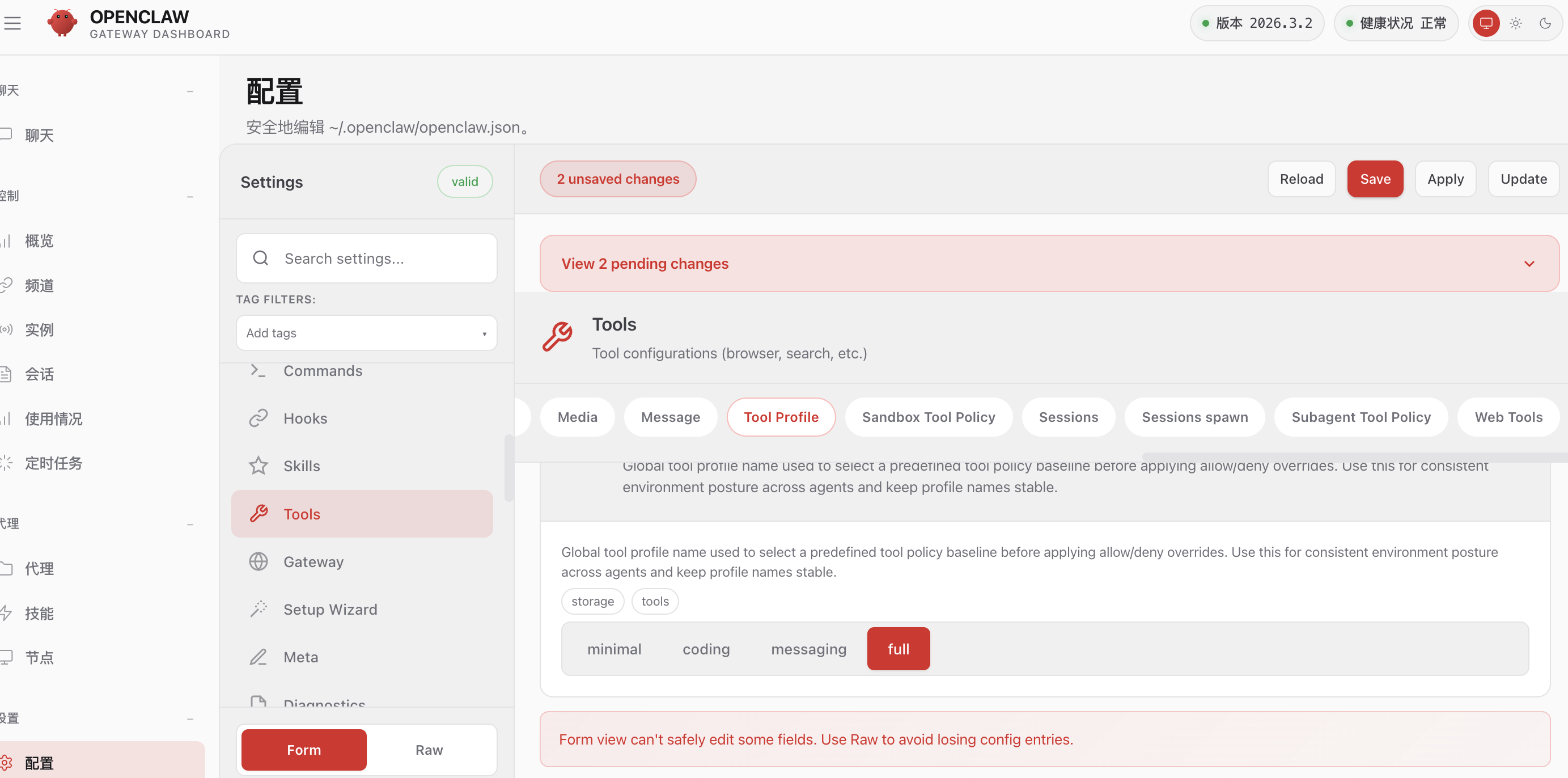

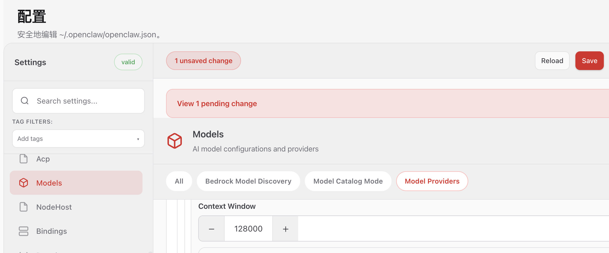

9、这时候龙虾已经可以对话了,为了增强其能力,需要修改一些配置,把tool profile改成full,这样它不仅能对话,还能处理文件。把model的context window 和max token改成128000,更大的上下文可以做更多的事情。改完save再reload就生效了。我首次安装时没有改这两个参数,导致只能对话问答,没法让它干活儿。

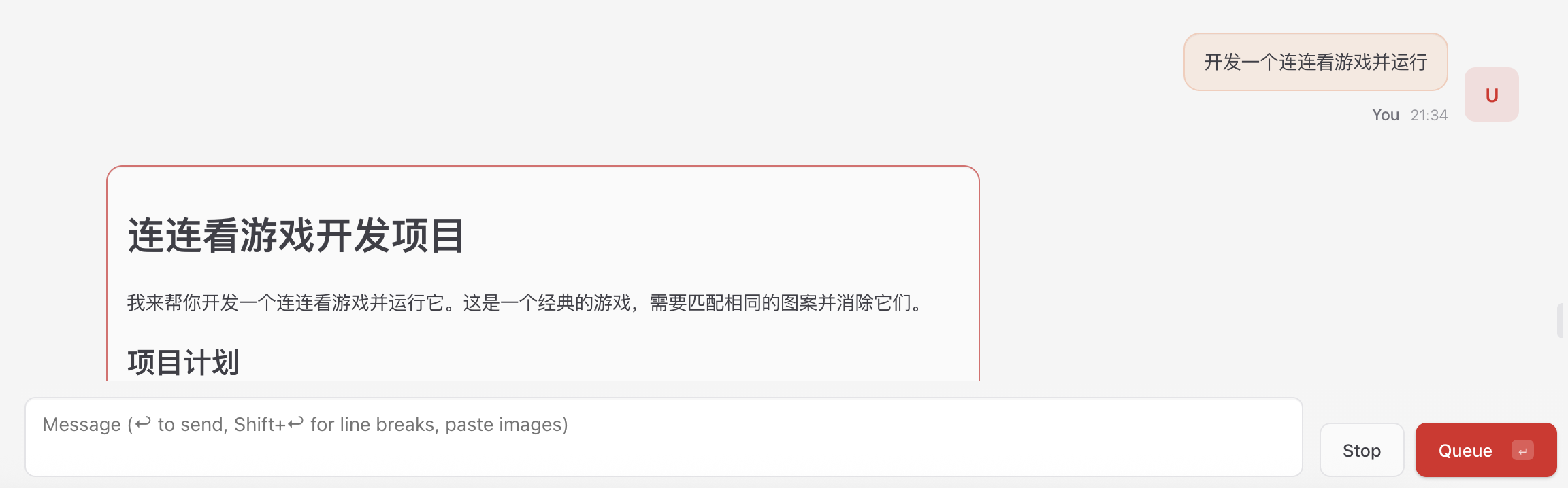

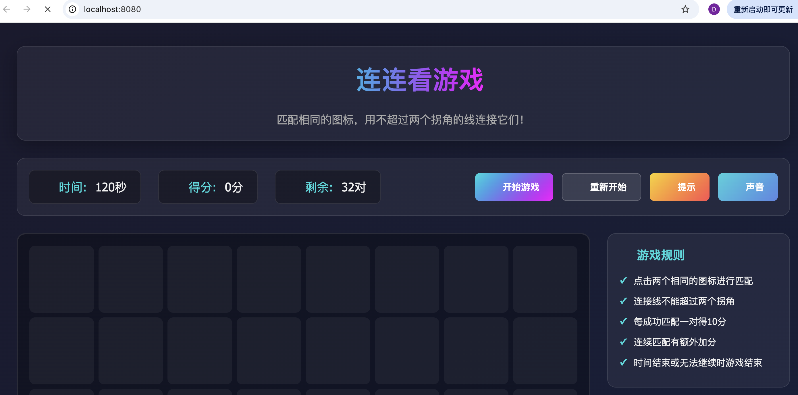

10、现在可以在对话框里输入想做的事情:“开发一个连连看游戏并运行”,它就开始干活儿了。

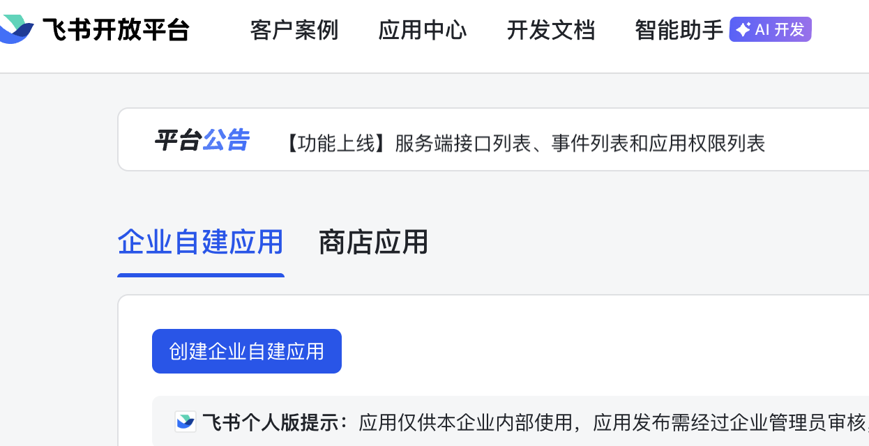

11、现在我们把它连到飞书,在飞书开放平台-》开发者后台-》创建企业自建应用,创建一个“龙虾助手”应用,名字可以随便取。

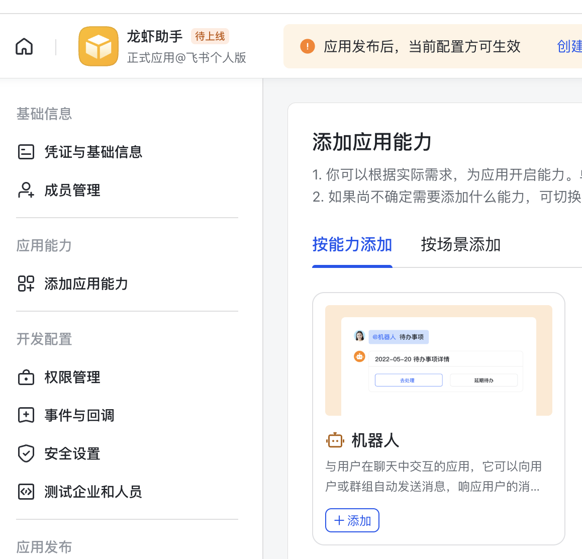

12、在这个应用添加应用能力时,选择添加机器人

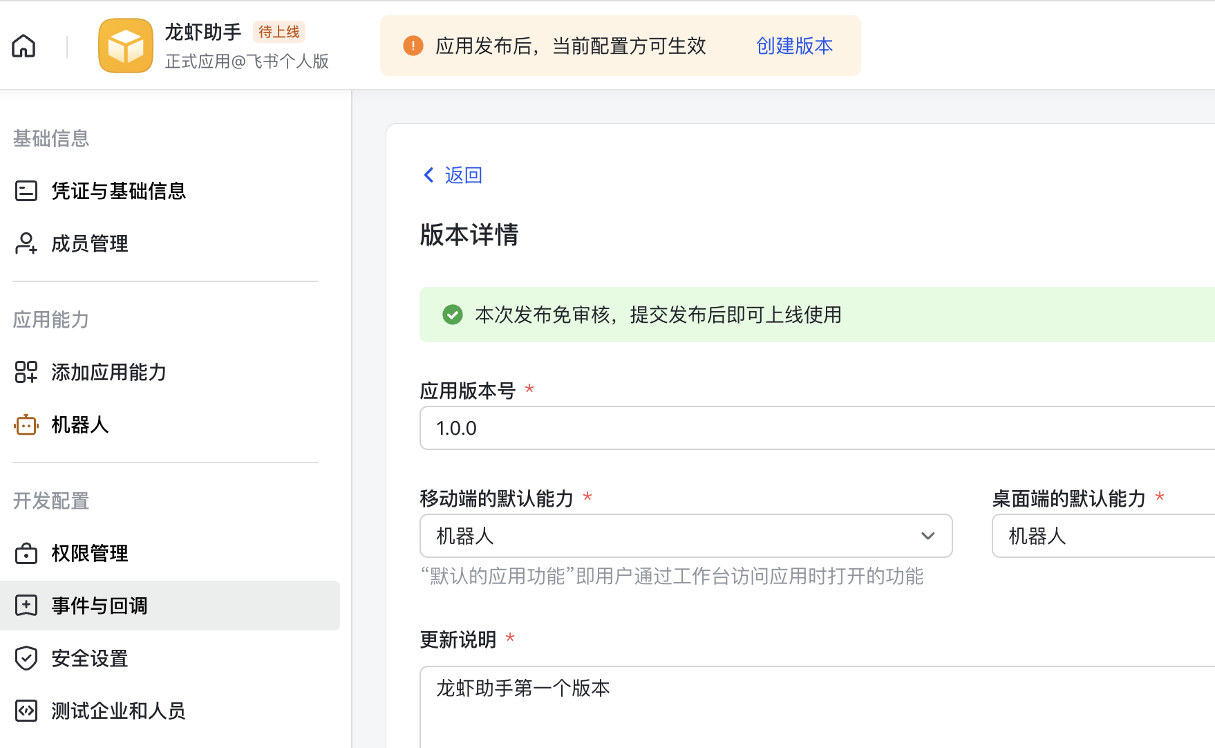

16、应用配置好了,现在创建版本并发布

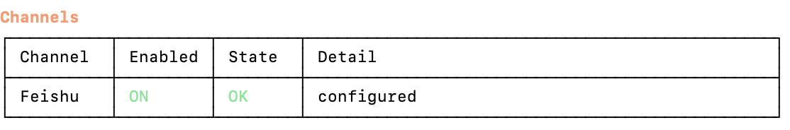

17、飞书这边的配置结束了,重启一下openclaw,输入openclaw gateway restart,然后查看openclaw状态看看有没有连上飞书:openclaw status,出现下面这个就表示连接OK了

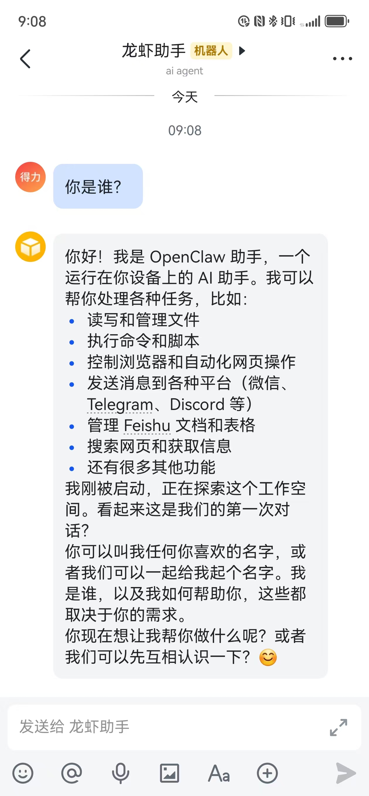

18、打开飞书app,搜索龙虾助手,找到机器人,给他发个消息“你是谁?”,可以看到它的回复了
