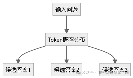

例如:
输入:给我一首唐诗
多次调用,结果不同。 换一个模型,结果也不同。
系统不再围绕“规则匹配”, 而是围绕“概率分布”。

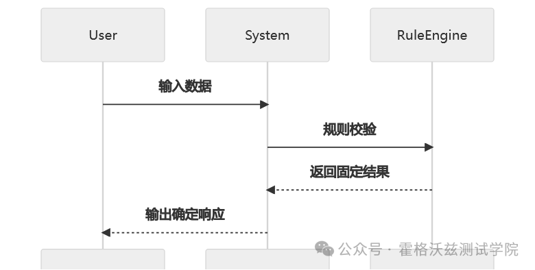

我们对比一下。
传统系统调用流程
结果稳定,可复现,可回归。

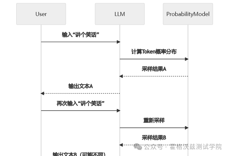

AI系统调用流程(同样输入,两次结果不同)
同样输入,两次输出不同。
这意味着:
  1. 因果关系不再线性
  2. 输出不再唯一
  3. 测试结果无法简单复现
传统“输入 → 唯一输出”的模型开始失效。
