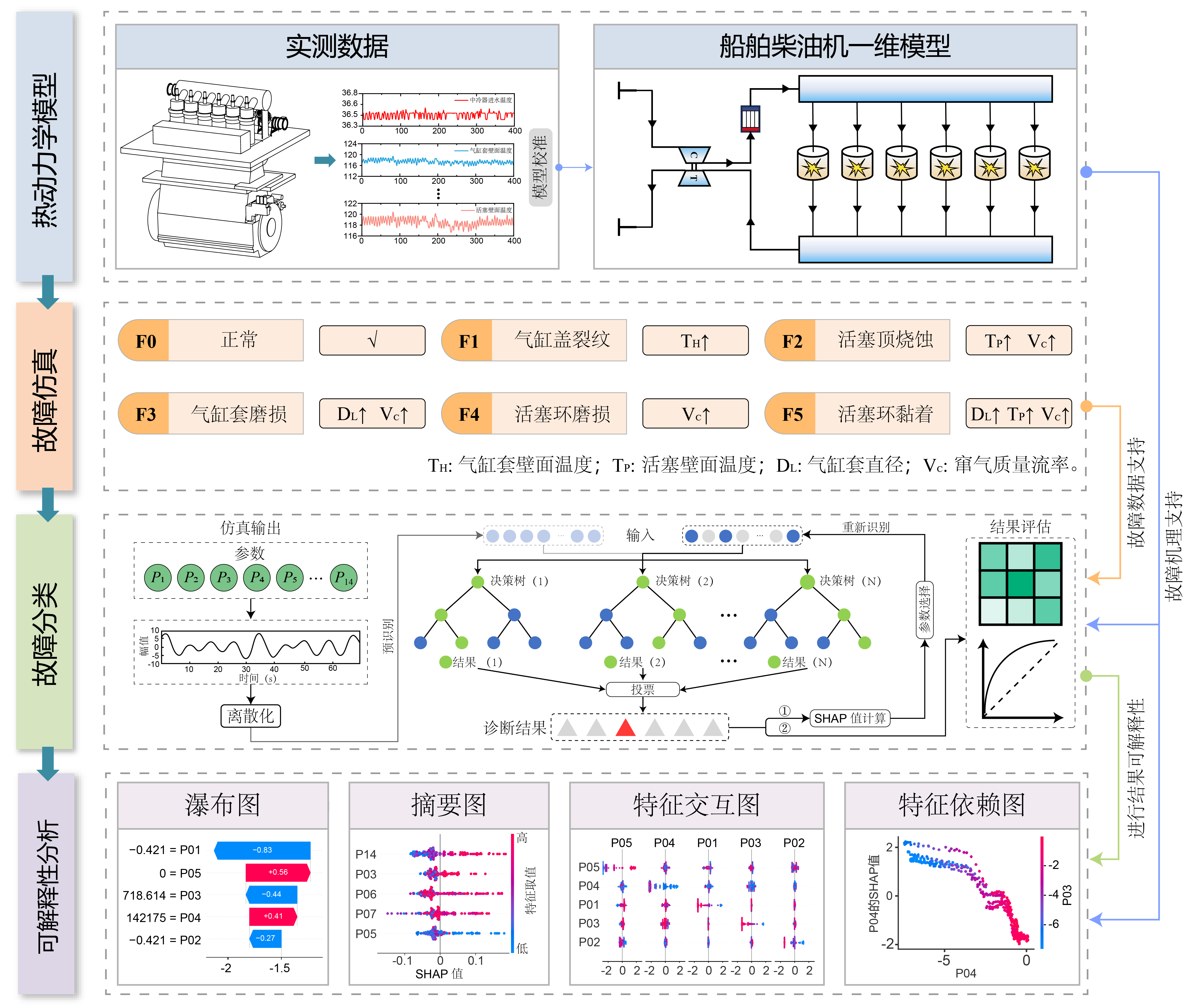

TSRF(Thermodynamic Simulation-assisted Random Forest)并不是简单叠加两个工具,而是构建了一个闭环流程:
  1. 仿真扩展数据边界:生成正常与多故障状态下的热力学特征;
  2. 随机森林完成多类识别:在非线性关系中稳定学习“参数—故障”映射;
  3. SHAP追溯决策依据:定量给出每个参数对分类结果的贡献方向与强度。

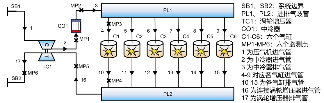

研究首先搭建柴油机燃烧室一维热力学模型,描述缸内关键状态量的动态变化。之后通过实测数据进行参数标定,使仿真输出与实际工况在核心指标上保持一致。
图片7.png柴油机一维热力学模型示意图

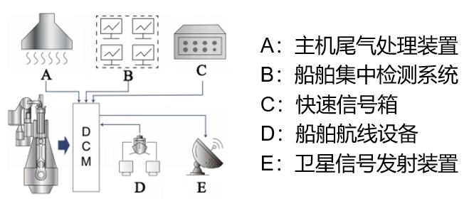

为了让模型持续贴近现场工况,作者还结合 DCM(Data Collection Module)数据进行滚动修正,增强仿真数据的可验证性。
数据采集模块(DCM)

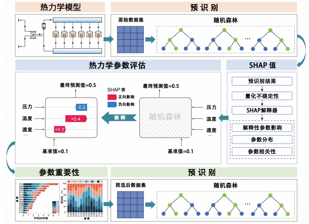

模型侧采用两级筛选策略,目标是从“能分对”走向“讲得清”:
阶段一:随机森林粗筛
  • 学习故障类别与热力学变量的非线性关系;
  • 初步评估特征重要性并排除弱相关变量。
阶段二:Tree SHAP细化解释
  • 计算每个样本、每个特征的 SHAP 贡献值;
  • 提取高贡献且具物理意义的关键参数组合。
RF 与 Tree SHAP 联合特征筛选流程图
