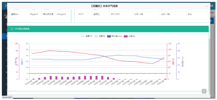

1、4.x环境下的效果展示
        在之前的ruoyi框架中集成天气服务接口中,我们实现了未来24小时的温度、湿度、云量和降水量的数据,并使用Echarts来进行了展示。效果如下图所示:

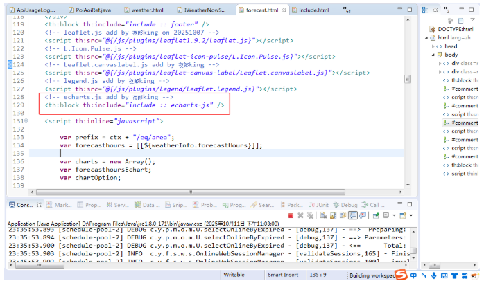

大家可以看到页面页面还是比较可以的,能正常实现。来看一下当时我们使用的ruoyi中引用的Echarts的版本,代码如下:
然后在include.html这个文件中,可以看到引用的echarts的版本信息,代码如下:
<!-- ECharts百度统计图表插件 -->
<div th:fragment="echarts-js">
    <script th:src="@{/ajax/libs/report/echarts/echarts-all.min.js?v=4.2.1}"></script>
</div>
这里清晰的有echarts的版本,为4.2.1。

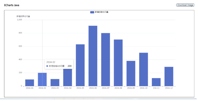

        看到这里后,一些小伙伴就想着使用5.x的版本来进行迁移,为了演示简单,这里我们首先使用单y轴的形式对数据进行展示。为了在Echarts.js上使用5.6的版本,这里使用官方的CDN的方式进行引入,代码如下:
<script src="https://cdn.jsdelivr.net/npm/echarts@5.6.0/dist/echarts.min.js" ></script>
引入基础的依赖之后,接下来我们创建数据,核心代码如下:
var colors = [ '#5793f3', '#d14a61', '#675bba', '#c04aab',  '#a6c30f'];
option = {tooltip : {
				trigger : 'axis'
			grid : {
				right : '10%'
			toolbox : {
				feature : {
					dataView : {
						show : false,
						readOnly : false
					restore : {
						show : false
					saveAsImage : {
						show : false
			legend : {
				data : [ '新增旅客访问量' ]
			xAxis : [ {
				type : 'category',
				axisTick : {
					alignWithLabel : false
				data : [ '2024-01', '2024-02', '2024-03', '2024-04', '2024-05',
						'2024-06', '2024-07', '2024-08', '2024-09', '2024-10',
						'224-11', '2024-12' ]
			yAxis : [ {
				type : 'value',
				min : 0,
				max : 1000,
				position : 'left',
				axisLabel : {
					formatter : '{value}'
			series : [ {
				type : 'bar',
				data : [ 100, 200, 106, 320, 630, 910, 800, 702, 380,503, 120, 290 ]
// 为echarts对象加载数据
chart.setOption(option);
然后我们来看一下实际的效果,如下所示:
可以看到,两个图还是有很明显的差别的,尤其是Y轴的数据显示上。具体的差别我们会在后面的内容中进行详细的描述。

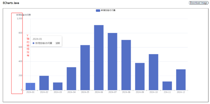

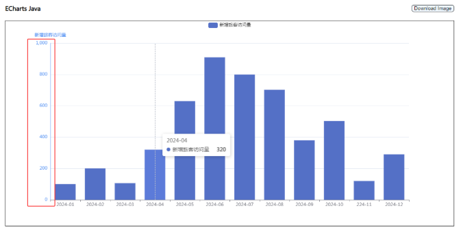

1、坐标轴线不展示

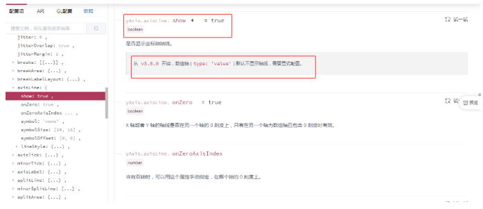

        刚开始在页面中看到的效果,我还以为是自己的程序设计的问题,比如代码有问题。因此排查问题的方向存在着问题。坐标轴线不展示的效果如下:
带着疑问,我们打开Echarts的apache官网,然后找到了关于坐标轴的展示说明:
到这里问题的所在就比较简单了,可以明显的看到这句说明,5.0.0开始设为了不展示,因此展示的话需要自己更改设置。这种修复的问题比较简单,直接修改如下:
axisLine : {
	show: true,
	lineStyle : { color: '#5793f3'}
    修改完成后,在此访问网页效果如下:

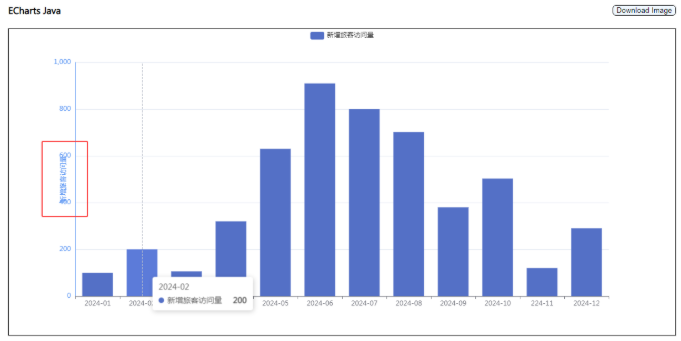

2、Y坐标轴展示位置不明显

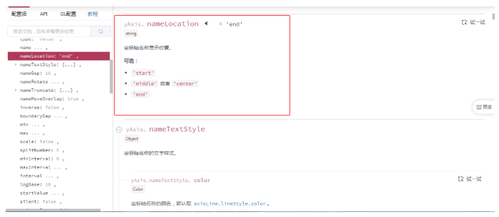

        第二个问题便是坐标轴的展示位置不明显,可以从图上看出,Y轴的展示文字“新增旅客访问量”,这几个字的展示位置是坐标轴的顶端,那么如果我需要调整为居中该怎么处理呢?我们继续到官网上去查找:
 这里发现了坐标轴的信息,可以设置名称的信息。增加配置如下:
nameLocation:"middle",
输入完成后可以查看以下信息:
  可以看到,这里的Y轴信息已经居中了。如果想让文字置于起始和结束位置,设置为start和end即可。大家可以进行尝试。

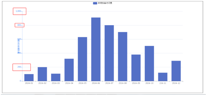

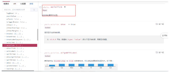

3、坐标刻度不明显
        到了这里,我们发现,Y轴的坐标轴的坐标刻度不是很明显,比如在不同的刻度值附件200,400,600等刻度处如果有一个对应的刻度标志位就更好,那么怎么显示呢?我们依然选择去官网看一下文档。
可以看到这里有一个关于坐标轴刻度相关设置的配置项,根据文档进行以下设置:
axisTick: {
	show: true,
	length: 8,
	lineStyle: {
		color: '#5793f3'
 以上表示,设置坐标轴刻度展示,坐标轴刻度长度为8,刻度线的样式颜色等信息,保存网页后可以看到以下效果:
 可以看到,我们需要的刻度线就已经出来了。

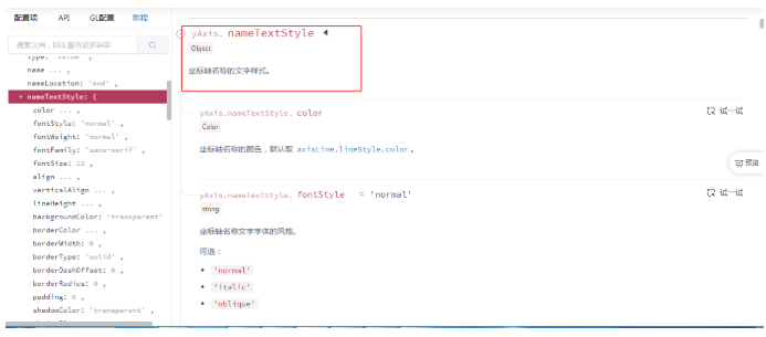

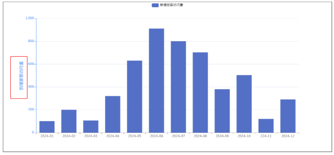

4、坐标轴文字样式设置
除了将坐标轴的刻度线展示出来以外,如果我们还想针对坐标轴的文字样式进行设置,比如设置字体的大小,颜色还有距离的效果。我们就可以选择对文字样式进行设置,在图上可以看到,Y轴的文字与坐标相隔很近,因此需要调整距离。在Echarts中设置文字样式的属性为:
 设置代码如下:
nameTextStyle:{
	fontSize:"15",
	padding : [0,0,30,0]
设置完成后,可以看到以下效果:
 通过文字样式的设置,效果看起来就好多了。

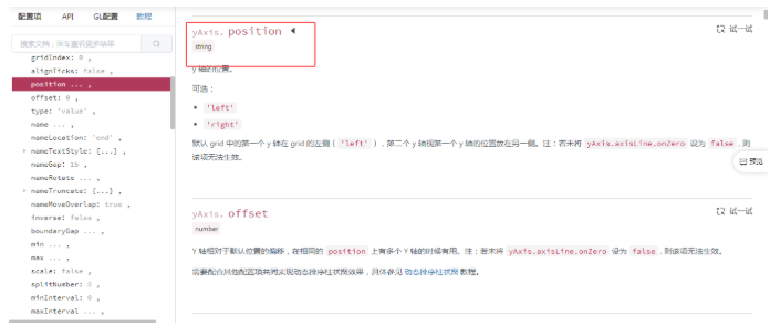

1、左右布局设置
        在多坐标轴的展示中,我们需要设置多个坐标,比如设置Y轴是放置在左边还是右边,设置的样式属性为:
下面是一个实例:
position : 'right',
 这个设置表示,将该坐标轴置于右边展示。可以根据需要将位置放于左边,即left。
2、位置偏移

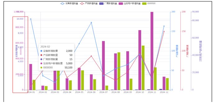

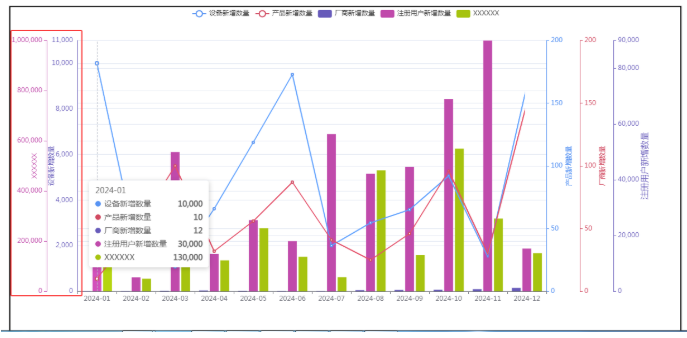

        与坐标轴的文字样式设置不同,如果在多Y轴集成展示中,有多个Y轴都会放置在左边,这种情况下,我们就会发现Y坐标轴都重叠到了一起,如下图所示:
因此在多坐标轴展示时,还是需要设置偏移,直接加上offset属性即可:
offset : 55,
 再来看经过设置后的效果如下:
这样基本就把放置在同一侧的Y轴的距离给间隔开了,效果也更加立体。

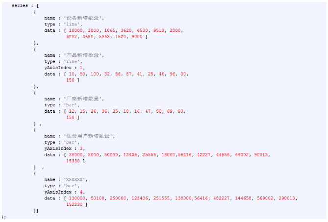

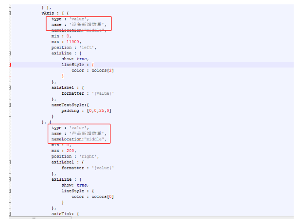

3、多Y轴数据集成
        如果图表需要多Y轴数据集成的话,一定要记得在进行数据初始化的时候有三个地方要进行设置,不然图表可能就无法展示。第一个点就是如果需要图例筛选,增加多图例。代码如下:
legend : {
	data : [ '设备新增数量', '产品新增数量', '厂商新增数量' , '注册用户新增数量' ,'XXXXXX']
 第二个点就是每个不同的坐标轴都要进行配置,与上面的图例集合需要一一对应:
第三个是设置具体的值,同理也需要将值进行对应的设置,代码如下图所示:
 经过这么设置后,多Y轴集成的样式就基本完成了,如果还有其他的展示问题,可以在评论区留言,一起交流。
