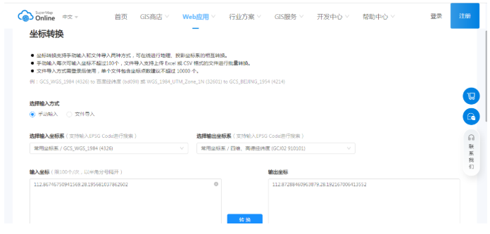

1、超图在线转换器
        首先我们可以使用超图的在线转换来进行测试,测试地址:超图在线坐标转换。在浏览器中输入上面的访问地址后,可以看到如下界面:
在输入界面中可以看到有多种输入方式,可以将坐标进行手动输入,也可以使用文件导入。在输入栏的坐标输入多行文本框中输入坐标,同时需要选择输入坐标系和输出坐标系,点击转换按钮即可实现转换。可以看到使用超图的在线坐标转换器得到的转换坐标值如下:
112.87288460963879,28.192167006413552
​需要注意的是,在使用超图的在线坐标转换中,一次性输入的坐标数量是有限的,不超过100个,如果有批量坐标转换,需要按100进行拆分。

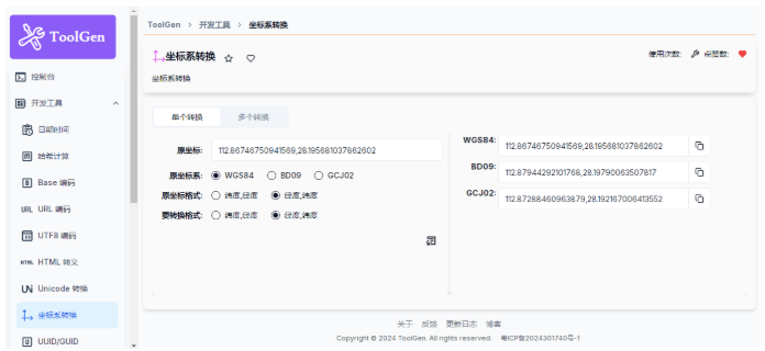

2、ToolGen在线转换
        介绍完超图的在线工具,接下来介绍另外一个在线工具,ToolGen:ToolGen工具,在浏览器中输入访问地址后可以看到以下界面:
可以看到,ToolGen工具除了提供坐标转换外,还有很多其它的功能。不仅如此,对于坐标的转换服务,ToolGen是不仅提供单个坐标的转换,也提供了多个坐标的转换。同样的操作,在页面中输入原坐标后,并且选择原坐标系、原坐标格式(经度在前还是在后)后进行坐标转换,可以在右边看到转换结果。同样可以看到,使用在线转换后,对应的坐标结果如下:
​这两个值很有意思,基本跟超图的转换结果一致。

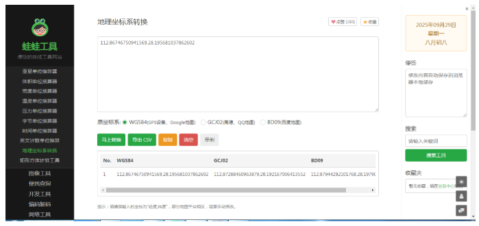

3、蛙蛙工具在线转换
        最后来看一下蛙蛙工具的在线转换功能,访问地址:蛙蛙工具。在浏览器中输入访问地址后展示以下界面:
 同理,我们输入转换的WGS84坐标,然后期望转换到GCJ02坐标,坐标输入完成后,点击马上转换按钮,在下面的表格中得到转换结果。
​可以看到,使用在线网页转换工具得到的转换坐标都是一样的。大概率他们使用的方法一致。

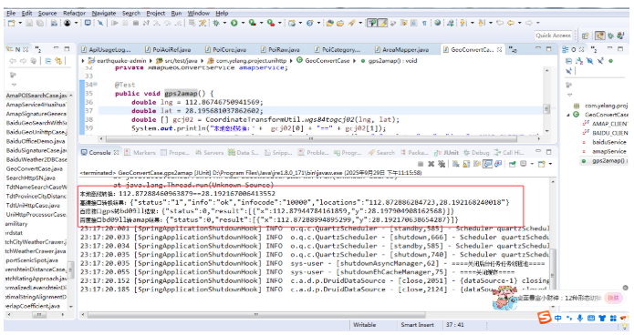

 在IDE中运行以上程序后,在应用的控制台可以看到如下输出:
高德接口转换结果:{"status":"1","info":"ok","infocode":"10000","locations":"112.872886284723,28.192168240018"}
百度接口gps转bd09ll结果:{"status":0,"result":[{"x":112.87944784161859,"y":28.197904908162568}]}
百度接口bd09ll转amap结果:{"status":0,"result":[{"x":112.87288994895299,"y":28.192170638654287}]}
​可以比较直观的看到,与之前的在线转换不同,高德地图和百度地图的生成结果还是存在不同的。但是如果仅对比前面的位数,很多都是相同的。

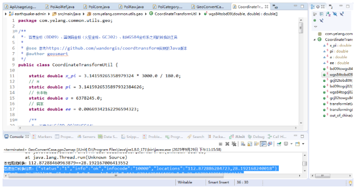

        其实最早在之前的博客中对如何使用Java实现本地的转换转换,这样就可以不受API调用次数的限制。这里还是再次简单介绍基于Java的本地离线计算组件:实现的Java版本。​
2、调用实例
        同样的,为了更好的进行坐标转换成果进行对比,我们也需要使用本地调用的模式对结果进行展示。调用实例代码如下:
double lng = 112.86746750941569;
double lat = 28.195681037862602;
double [] gcj02 = CoordinateTransformUtil.wgs84togcj02(lng, lat);
System.out.println("本地离线转换:" +  gcj02[0] + "==" + gcj02[1]);
 程序运行后,在控制台可以看到如下输出:
本地离线转换:112.87288460963879==28.192167006413552
  请问大家注意到什么了吗?这里的坐标跟在线转换工具的结果是完全一致的,是否大家参考的都是同一份呢。
