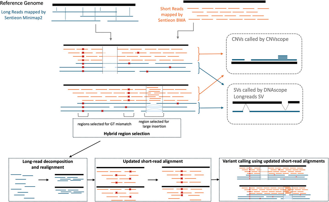

由于短读长和长读长测序技术在误差谱上具有天然的互补性,开发能够有效整合两类数据的混合分析流程已成为精准基因组分析的趋势。与市面上现有的独立流程相比,Sentieon DNAscope Hybrid 通过利用样本特异性的长读段单倍型信息指导短读段的重比对与精准排布,实现了对同一样本两类数据的深度集成。
这种深度集成不仅使变异检测精度显著超越了单一测序技术,亦使其具备更高的应用灵活性:不仅适用于全基因组测序(WGS),也可配合定向捕获技术使用。

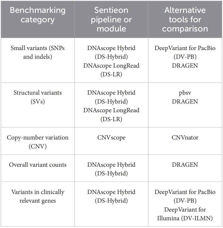

图1 各项测评维度中Sentieon与其他现有流程的汇总表

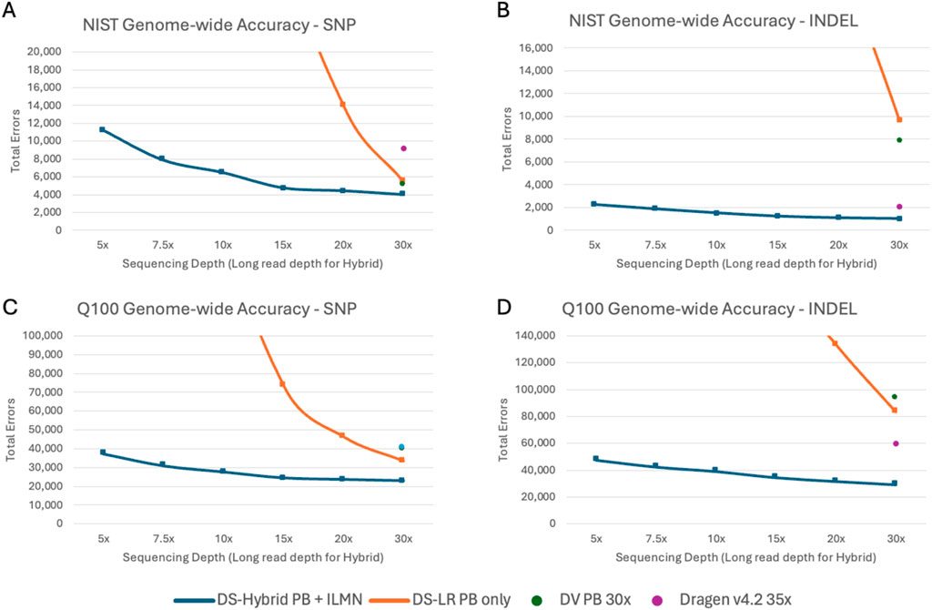

1. 不同测序深度下的检测准确性
为了评估DNAscope Hybrid流程在不同深度下的准确性,研究团队使用HG002样本,将PacBio HiFi数据集降采样至5x、7.5x、10x、15x、20x和30x深度,并与35x Illumina (ILMN)短读段数据配对。使用DNAscope LongRead (DS-LR)流程独立分析了每个深度的PB数据集。并与Dragen v4.2 35X,DV PB 30x的数据集进行比对。
图2 全基因组准确性
A) GIAB v4.2.1中的SNP总错误;
B) GIAB v4.2.1中的Indel总错误;
C) Draft Q100中的SNP;
D) Draft Q100中的Indel。
DS-Hybrid PB+ILMN和DS-LR PB only显示了5x-30x长读段深度的曲线。DV PB和Dragen显示全深度数据。
图2A-B分析表明,检测的准确度随长读长测序深度的增加而显著提升,DNAscope Hybrid在30x PB + 35x ILMN组合数据集中达到最高准确性。即便仅使用7.5x覆盖度的长读段(7.5x PB + 35x ILMN),Hybrid的Indel准确性也远高于其他方法。
与任何单一技术流程相比,DNAscope Hybrid 流程显著提高了SNP和Indel的准确性,特别是在更具挑战性的Draft Q100基准测试中,在图2C-D中观察到其性能优势尤为突出。

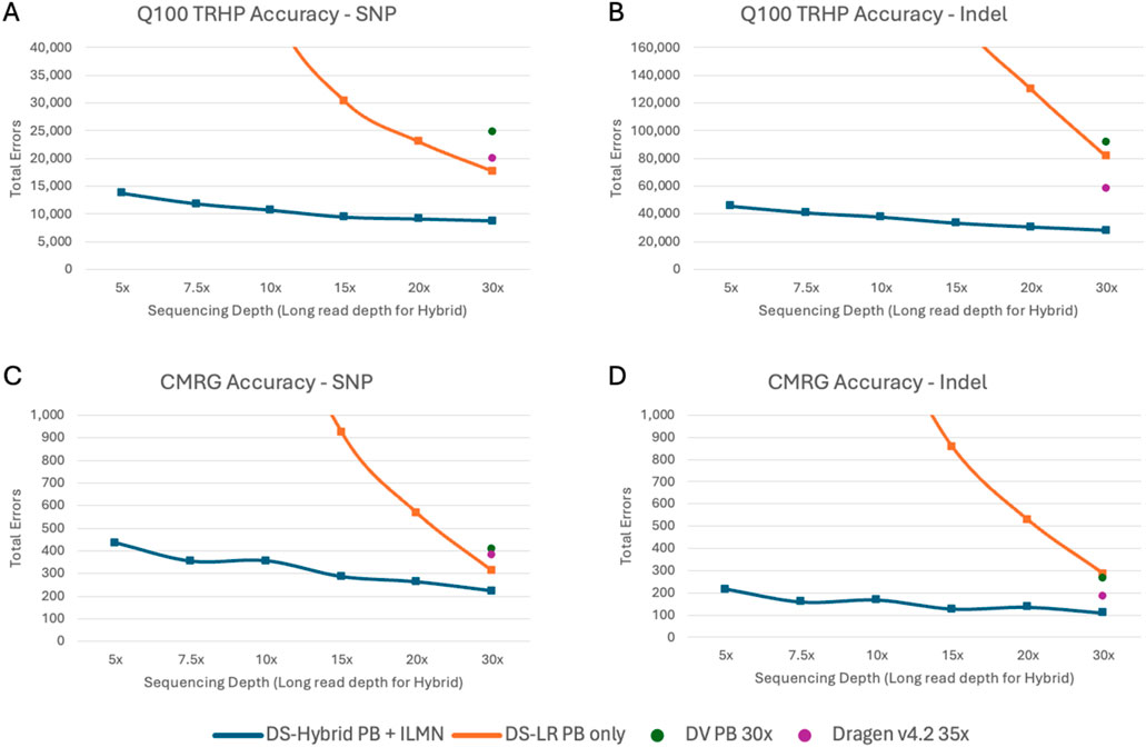

为了深入理解混合流程在变异检测准确性上的改进,Sentieon团队在GA4GH分层区域进行了分析,使用Draft Q100和CMRG基准对其进行评估。
图3 分层区域准确性
A) SNP和B) INDEL在串联重复和同聚物区域(TRHP) Q100基准中的总错误。
C) SNP和D) Indel在具有挑战性的医学相关基因(CMRG)区域中的错误。
图3A-B显示了在注释的串联重复和同聚物区域(TRHP)使用Draft Q100基准测试的变异检测准确性。结果显示无论是SNP还是INDEL,DNAscope Hybrid 即使在仅有 5x 长读段深度(5x PB + 35x ILMN)时的表现也优于其他高深度的单技术流程。这得益于DNAscope Hybrid能将两者的优势进行互补:短读段能弥补长读段在同聚物解析上的局限,而长读段则解决了短读段在重复序列区域的比对歧义。
图3C-D则显示了在CMRG区域,混合模式要比单独使用长读长(DS-LR PB only)更能准确地捕获变异,尤其是在INDEL检测方面。这种准确性的提升将有望转化为更高的临床诊断率和实用价值。

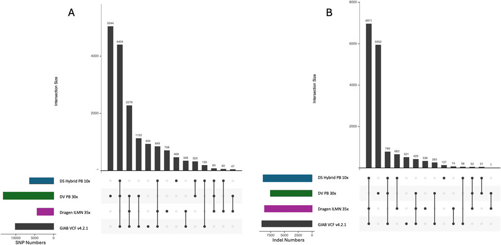

图4 (A)SNPs和(B)Indels的UpSet图,包括3个基准流程和GIAB v4.2.1 基准VCF。所有3个流程识别且也在GIAB VCF中的变异交集(条形)被移除,其余交集类别按大小排序。每个流程的检测集大小显示在左下方面板。由于使用了不同的比较方法,UpSet图的结果与图2略有不同。
在SNP检测方面,短读长测序表现出较高的假阴性率,而长读长测序则存在较高的假阳性率;而在INDEL检测方面,结合了长、短读段优势的混合流程展示了最出色的综合性能,有效降低了固有偏差。

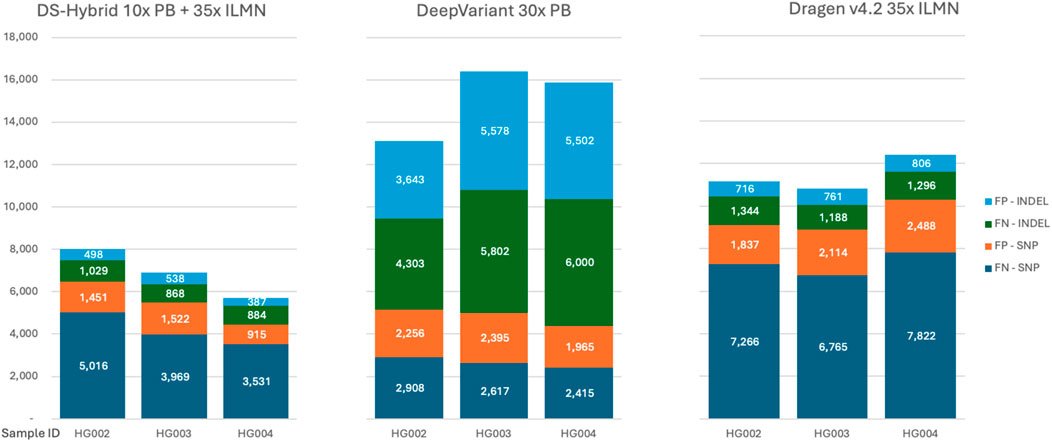

为验证该方法的通用性,研究团队进一步评估其在HG003和HG004数据集上的性能,并与DV PB 30X和Dragen ILMN 35X进行比较。
图5 HG002-004参考样本的SNP/Indel准确性;SNP和Indel的假阳性和假阴性分别列出
通过对SNP和Indel的总错误数(FP+FN)进行分析,结果显示DNAscope Hybrid混合方法在不同样本中均展现出最优异的性能。且总错误数在三组样本间的波动极小。
数据表明,结合长短读段优势的DNAscope Hybrid方法在显著降低测序错误的同时,兼具跨样本的稳定性,证实了混合测序策略在提高基因组测序准确性方面的优越性。

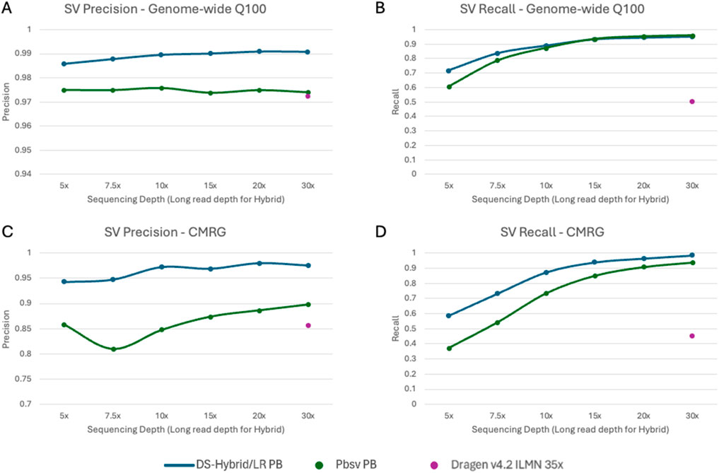

图6 结构变异(SV)准确性,通过以下方式测量
A) Draft Q100基准的精确度;
B) Draft Q100基准的召回率;
C) CMRG SV基准的精确度;
D) CMRG SV基准的召回率。
PB-Hybrid/LongRead和Pbsv PB显示5x-30x长读段深度的曲线。Dragen ILMN显示全深度准确性。
结果显示,短读段流程在SV检测方面表现欠佳,特别是在召回率方面。相比之下,长读段流程即使在较低深度下也仍展现出更高的SV检测准确性;混合流程在Q100基准下展现出了极高的精确度和召回率;
表明混合测序在SV检测的准确度上优于单独的短读长或长读长测序,特别是在复杂区域(CMRG)的检测中表现更为突出。而且,混合测序在较低测序深度下就能获得较好的性能,展现出极佳的成本效益。

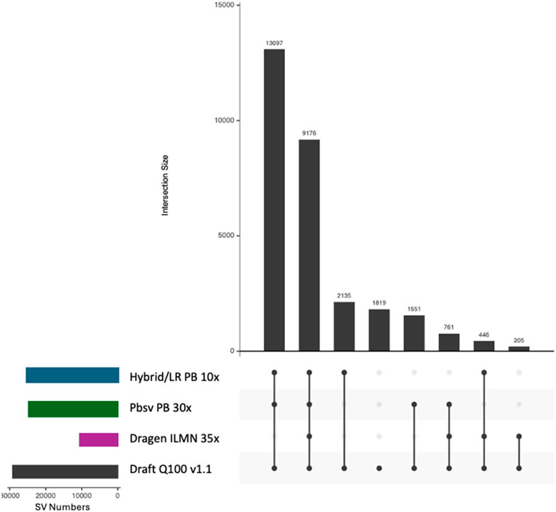

图7 SV的Upset图
包括3个基准流程和Q100基准。交集类别按大小排序。每个流程的检测集大小显示在左下方面板。
进一步分析三个流程与Q100 SV基准的交集。发现短读段流程漏检了大量的结构变异,这主要源于短读段固有的局限性,使其无法跨越许多SV特有的长序列。

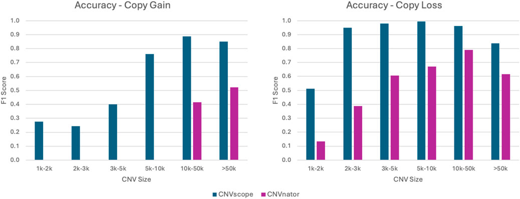

当前版本的DNAscope Hybrid流程集成了Sentieon CNVscope模块,该模块目前仅依赖短读段数据进行CNV检测。研究团队使用HG002样本结合Q100基准,对比了CNVscope 与CNVnator在检测不同长度CNV事件时的准确性。
图8 CNV准确性基准测试CNVscope作为DNAscope Hybrid和短读段流程中的CNV检测器。显示CNVnator结果以供比较。
结果显示,在拷贝数增加的检测方面,CNVnator仅能检测10k以上的CNV,而CNVscope在几乎所有长度范围内均表现出极高的准确性,包括技术上具有挑战性的<10k事件。在拷贝数缺失的检测方面,两种工具都能检测所有长度范围的缺失,但CNVscope在每个长度范围内的F1值均显著高于CNVnator。证实了DNAscope Hybrid在CNV检测灵敏度和特异性上的重大提升。

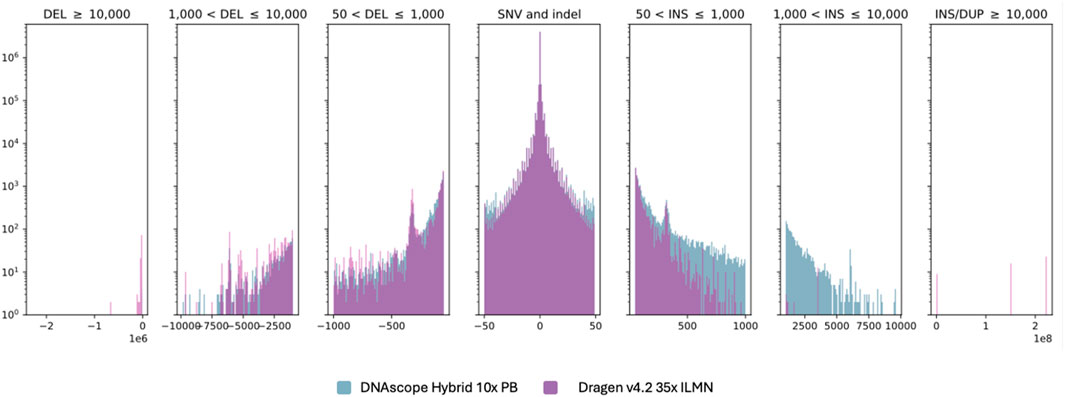

图9 DNAscope Hybrid流程在10x PB + 35x ILMN数据上,以及DNAscope在35x ILMN数据上识别的小型和结构变异的大小分布
DNAscope Hybrid是一个综合型的变异检测流程,能够同时检测SNV、短Indels(<50 bp)和较长的插入和缺失。与短读段Dragen流程相比,Hybrid流程能识别出更多的变异数量,特别是大型插入事件方面。这归功于DNAscope Hybrid的长读段数据提供的额外信息,使得DNAscope Hybrid能够有效解析复杂基因组区域并捕获大型结构变异。

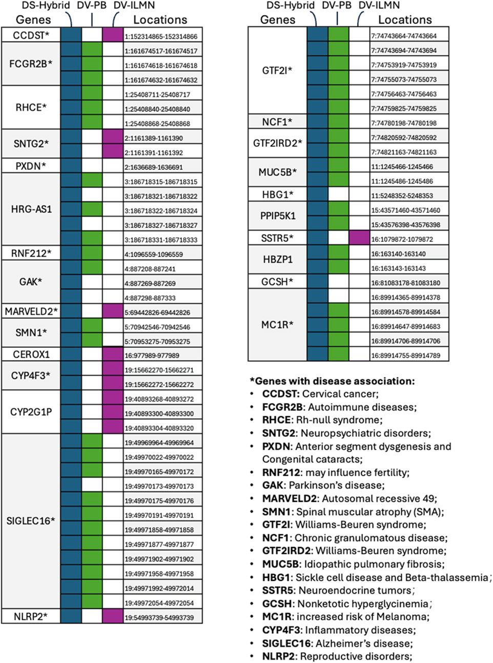

图10 不同流程漏检的选定SNPs/Indels的识别图谱
变异选择基于HG002 CMRG外显子变异与被三个流程中一个或两个识别的变异的交集。
如右侧面板所示,许多CMRG基因都有明确记录的疾病关联。
图10展示的是三个流程检测到的变异,可以发现DNAscope Hybrid流程识别出全部的64个变异,而DV PB和DV ILMN均存在不同程度的漏检。而这些变异位点都涉及到癌症、自身免疫疾病、神经退行性和精神类疾病等。DNAscope Hybrid在这些区域中的卓越表现,充分证明了其在对准确度要求极严苛的临床诊断场景中的应用潜力。

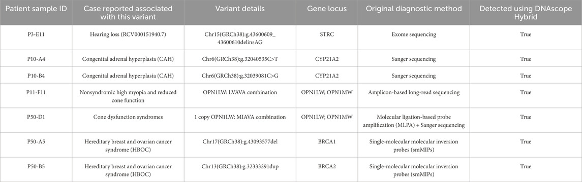

Sentieon分析了源自100个患者样本中识别出的临床相关生殖系变异集。从中筛选出42个SNP/Indel变异进行进一步的分析,生成了模拟的30x ILMN和10x PB数据,并使用DNAscope Hybrid流程进行处理。结果显示成功检测到全部42个SNP/Indels。
图11 通过传统检测方法诊断的患者携带的具有挑战性的临床SNP/Indels选例

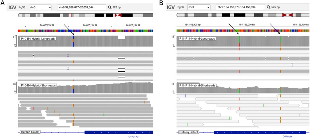

图12 IGV截图显示变异
(A) Chr6(GRCh38):g.32039081C>G,由患者P10-B4携带。
(B) OPN1LW: LVAVA组合,由患者P11-F11携带。
上方轨道显示模拟长读段的映射结果,下方轨道显示重新比对的短读段。目标变异由黑色箭头指示。
图12展示了两个典型的临床案例。患者P10-B4被诊断为先天性肾上腺皮质增生症(CAH),该病是由CYP21A2内含子2中的SNP引起的,而CYP21A1P与CYP21A2高度同源。患者P11-F11携带着影响OPN1LW基因外显子3的LVAVA组合变异,这些突变与色觉障碍相关。而OPN1LW与OPN1MW、OPN1SW具有高度的序列同一性。
由于基因间的高度相似性,短读长测序比对极易出现偏差。混合分析流程通过使用长读段组装的单倍型数据来引导比对,能够实现短读段的精确映射,从而确保了对此类复杂临床变异的可靠检测。

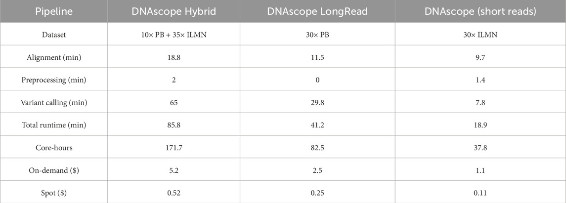

为评估软件的运行耗时,Sentieon测试了DNAscope Hybrid、DNAscope LongRead (PB)、DNAscope,使用120线程的Azure实例(Standard HG120rs V3)作为计算环境。评估了从比对、预处理和SNP/Indel/SV/CNV检测各个环节的运行性能。
图13 DNAscope流程的计算资源基准测试
基准测试环境为Azure Standard HB120rs v3 (120 vCPUs, 456 GiB内存, 512GB高级SSD),显示运行时间和按需计算成本。
DNAscope Hybrid流程输出SNP/Indel/SV/CNV
DNAscope LongRead流程输出SNP/Indel/SV
DNAscope流程输出SNP/Indel/CNV
结果显示,虽然DNAscope Hybrid流程耗时最长、成本最高,但可以提供更为全面的变异图谱。所有的Sentieon流程均能在20至90分钟内完成从FASTQ到VCF的全流程分析。选择Sentieon,能更快更准确地将变异检测结果交付到您的手上。
