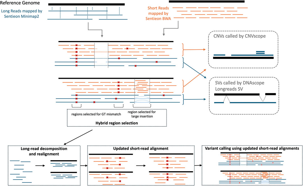

短读长测序技术在解析基因组“盲区”(如难以比对区域)及结构变异方面存在着局限性。尽管长读长测序凭借超过15kb的读段显著改善了SV检测,但仍面临高错误率(尤其是同聚物区域的插入/缺失,Indel)和高成本的挑战。
Sentieon开发了创新的混合分析流程DNAscope Hybrid,有效地整合了短读长和长读长测序技术的优势,能生成比单独使用一种技术更准确的变异检测结果,从而实现更全面和准确的基因组分析。
该流程通过组合分析可将典型的长读长覆盖度需求降低2-3倍,同时提高样本结果的准确性和全面性。DNAscope Hybrid不仅能够全面检测SNP、Indel、SV和CNV,还能在保持高准确度的同时降低成本。
图1 DNAscope Hybrid变异检测流程的处理步骤概述
相比于HELLO、blend-seq和Variantyx等现有的混合分析流程,DNAscope Hybrid的独特优势在于:利用长读长单体型指导短读段重新比对,实现深度融合分析;通过单体型解析和并行化处理优化计算效率,完美适配临床应用场景;
本篇将重点介绍DNAscope Hybrid的基本操作流程,下篇将深入解析DNAscope Hybrid具体的性能评测指标。
