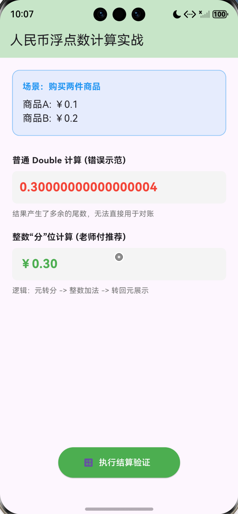

实验对比表:
计算表达式 理论结果 Dart 运行结果 结论
0.1 + 0.2 0.3 0.30000000000000004 不精确
1.0 - 0.9 0.1 0.09999999999999998 不精确

方案 B:整型转换法(老师付强烈推荐)
核心思想: 弃用“元”,改用“分”。将所有金额放大 100 倍转化为 int 进行计算,最后展示时再除以 100。
技术实现代码:
/// 人民币计算工具类
class MoneyUtil {
  /// 将元转为分进行计算,避免浮点误差
  /// [yuan] 输入的元
  static int yuanToFen(double yuan) {
    // 加上 0.5 是为了处理极小偏差导致的向下取整问题
    // floor() 返回不大于结果的最大整数
    return (yuan * 100 + 0.5).floor();
  /// 将分转回元进行展示
  /// [fen] 输入的分
  static String fenToYuan(int fen) {
    // 整数除法后转换为保留两位的字符串
    return (fen / 100).toStringAsFixed(2);
五、 总结
在鸿蒙 Flutter 开发中,对待金额要像对待艺术品一样精细。“元”是用来给用户看的,“分”才是用来给计算机算的。
通过将浮点数转化为整数处理,我们可以从根源上规避二进制表示带来的精度陷阱。对于更复杂的金融场景,建议引入 decimal 库。但在大多数常规应用中,掌握“以分为单位”的整数算法,就足以让你在人民币计算的赛道上稳操胜券。
