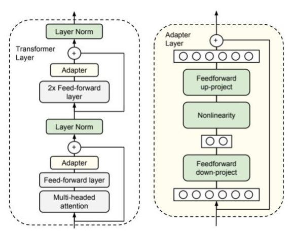

Adapter Tuning
Adapter Tuning 是 PEFT 领域的开创性工作之一,由 Google 在 2019 年为 BERT 模型设计。其思路是在 Transformer 的每个块中插入小型的“适配器”(Adapter)模块。如图所示,左侧的 Transformer 层展示了 Adapter 模块是如何被集成进去的。Adapter 被插入到每个子层(注意力层和前馈网络)的内部,并与主干网络形成残差连接。在训练时,只有 Adapter 模块的参数会被更新。
图的右侧展示了 Adapter 模块自身的结构:
  • 一个“降维”的全连接层(Feedforward down-project),将高维特征映射到低维空间。
  • 一个非线性激活函数(Nonlinearity)。
  • 一个“升维”的全连接层(Feedforward up-project),再将特征映射回原始维度。
  • 一个贯穿该模块的残差连接,将模块的输出与原始输入相加,保证信息流的稳定。

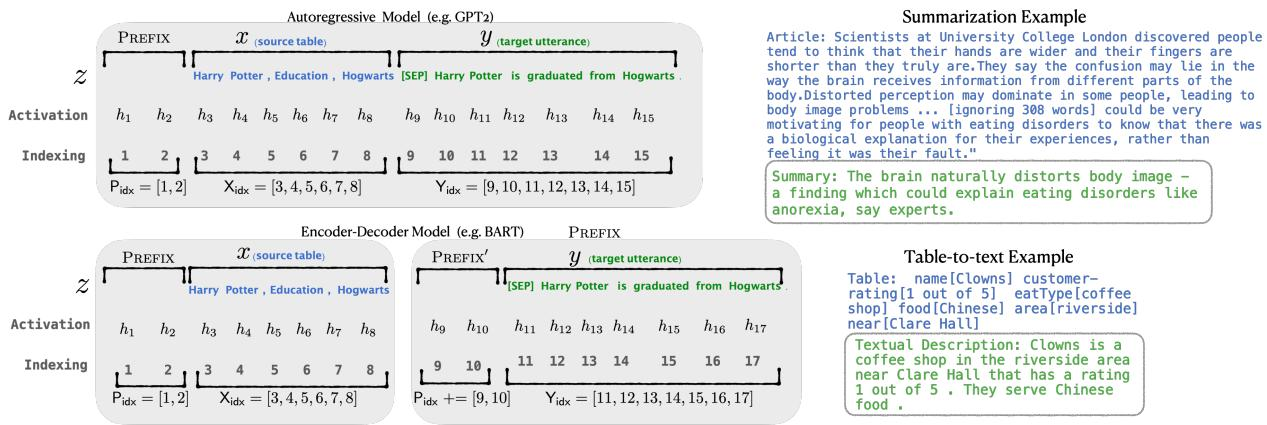

Prefix Tuning
2021 年,斯坦福大学的研究者提出了 Prefix Tuning,为 PEFT 开辟了一条全新的思路。与 Adapter 在模型内部“动手术”不同,Prefix Tuning 选择在模型外部做文章,就像是给模型带上了一张“小抄”。下午是一个注解示例,揭示了 Prefix Tuning 的工作细节。该图分别展示了 Prefix Tuning 在自回归语言模型(上)和编码器-解码器模型(下)中的应用。
核心机制
  • 前缀激活值(Prefix Activations):图中 PREFIX 部分对应的激活值 hih_i(其中 i∈Pidxi ∈ P_idx)是从一个专门的可训练矩阵 PθP_{\theta} 中提取的,这部分参数就是微调的对象。
  • 模型计算的激活值: 而原始输入 xx 和输出 yy 对应的激活值,则是由冻结的 Transformer 模型正常计算得出的。
优缺点
优点
较高的参数效率:仅优化极少数 Prefix 参数,无需改动原模型。
显存友好:由于不更新原模型权重(仅训练前缀参数),训练时无需为原模型权重维护优化器状态,显著降低显存/存储开销;但需要为各层前缀的 K/V 额外占用预留显存。
通用性强:在自回归模型(如 GPT-2)和编解码模型(如 T5/BART)上均取得了不错的效果。
缺点
训练不稳定:直接优化 Prefix 向量比微调 Adapter 更困难,对超参数和初始化较为敏感。
占用上下文长度:多数实现将前缀作为各层注意力的额外 K/V 记忆,其长度通常计入注意力配额,从而减少可用的有效上下文窗口(实现相关,取决于具体框架与实现方式)。

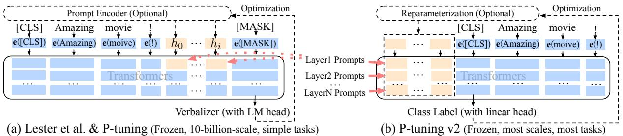

P-Tuning v2
P-Tuning V1
Prompt Tuning 虽然足够高效,但它的稳定性较差,且严重依赖超大模型的规模,这限制了其在更广泛场景中的应用。为了解决这些问题,由清华大学团队主导的 P-Tuning 系列工作,对软提示进行了深入优化,最终发展出了效果更强、更通用的 P-Tuning v2。
P-Tuning V2
2021 年底问世的 P-Tuning v2,就是为了解决 v1 的局限性而设计的 6。它博采众长,吸收了 Prefix Tuning 的思想,最终成为一种在不同模型规模、不同任务上都表现出色的通用 PEFT 方案。

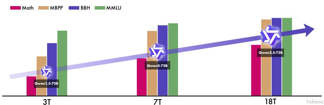

Qwen2.5 是阿里巴巴开源的高性能大语言模型家族,涵盖了从 0.5B 到 72B 的多种参数规模,以满足不同场景的需求。它不仅是一个单独的模型,更是一个强大的基础平台,在其之上衍生出了 Qwen2.5-Math、Qwen2.5-Coder 等专业模型。
在图中展示了 Qwen 系列模型(从 Qwen1.5-72B 到 Qwen2.5-72B)的性能与其预训练数据量之间的正相关关系。随着数据规模从 3 万亿 Token 增长至 18 万亿 Token,模型在 MMLU、BBH、MBPP 和 Math 等多个关键基准测试上的得分均稳步提升。这证明,海量、高质量的预训练让 Qwen2.5 拥有了强大的通用能力。
