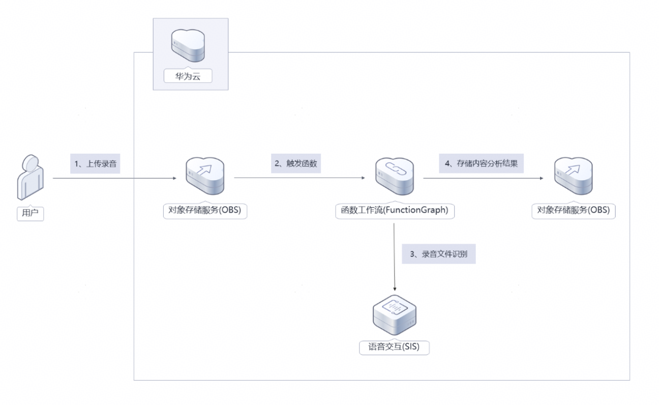

方案架构:
方案思路:客户通过FunctionGraph访问SIS。

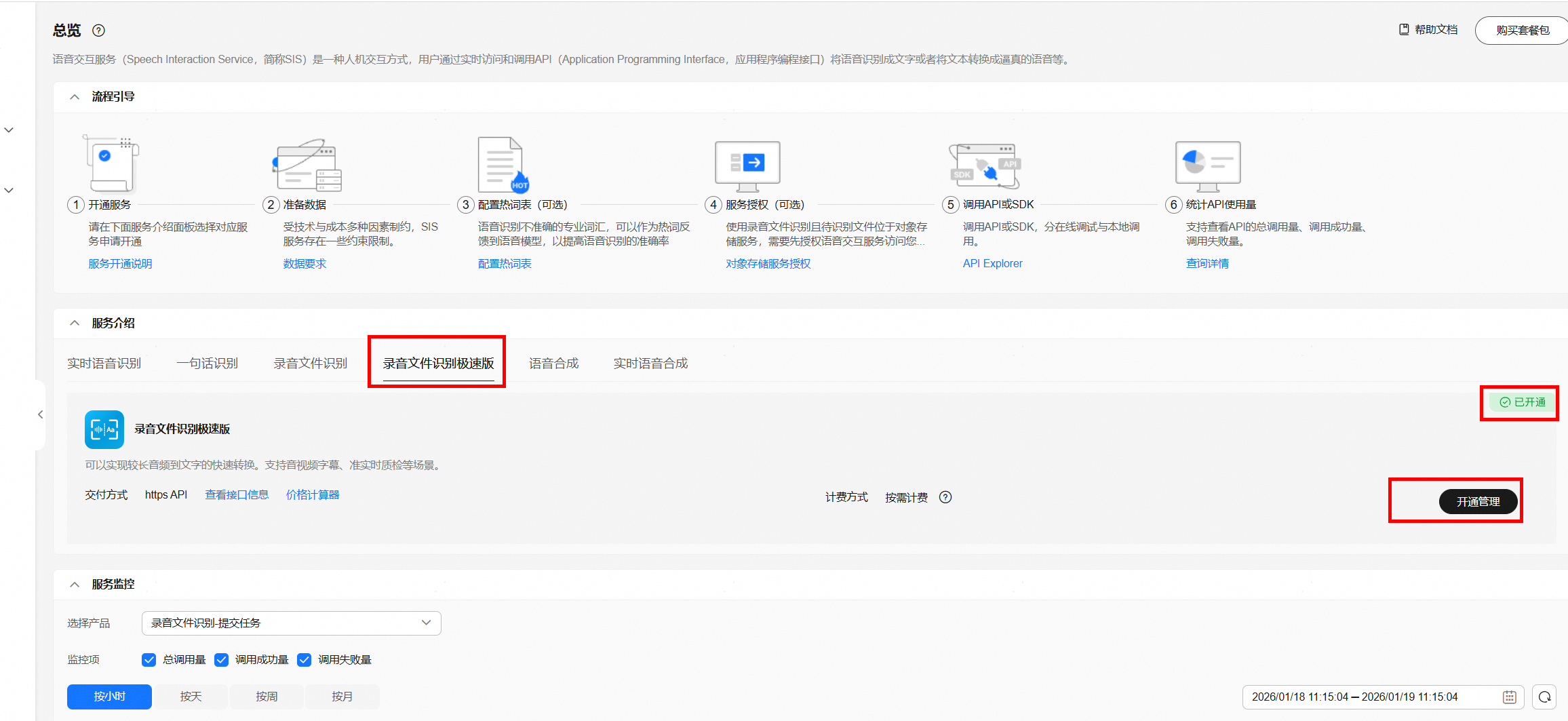

2、开通SIS服务(根据自己需要开通)

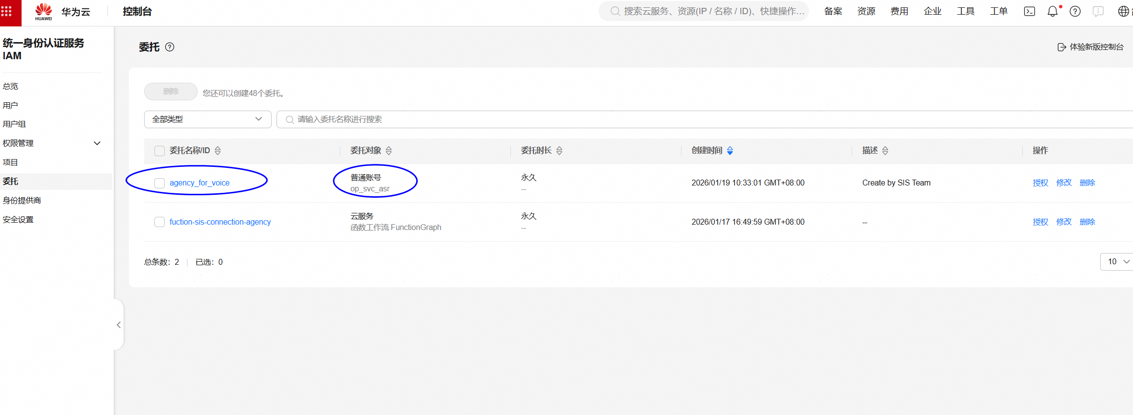

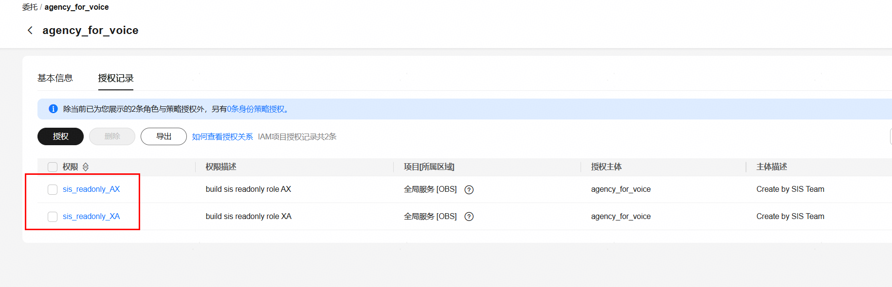

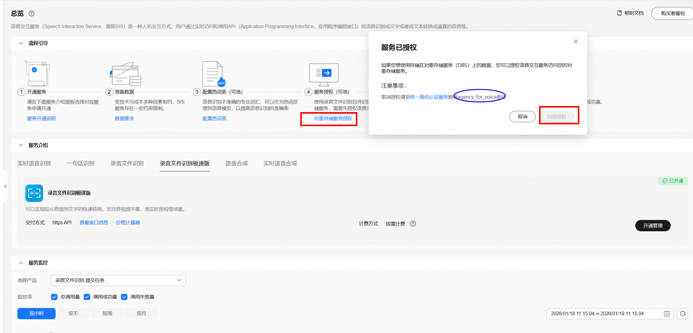

3、OBS桶授权(如果使用了OBS桶,请操作第3步)
委托名称:agency_for_voice
普通账号:op_svc_asr
授权记录:sis_readonly_AX     sis_readonly_XA

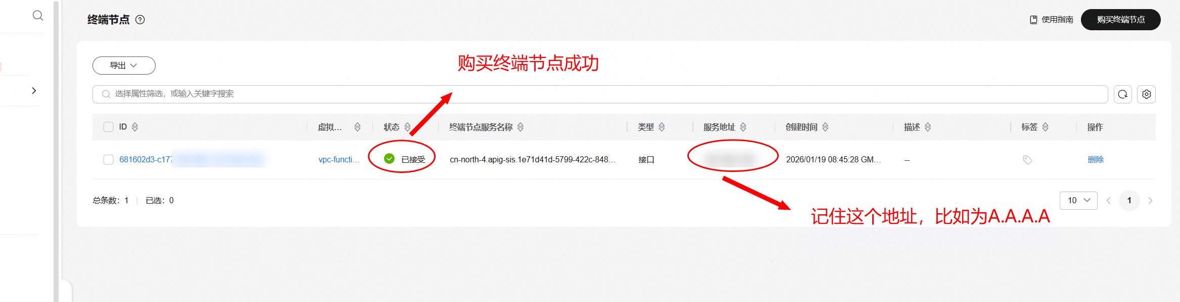

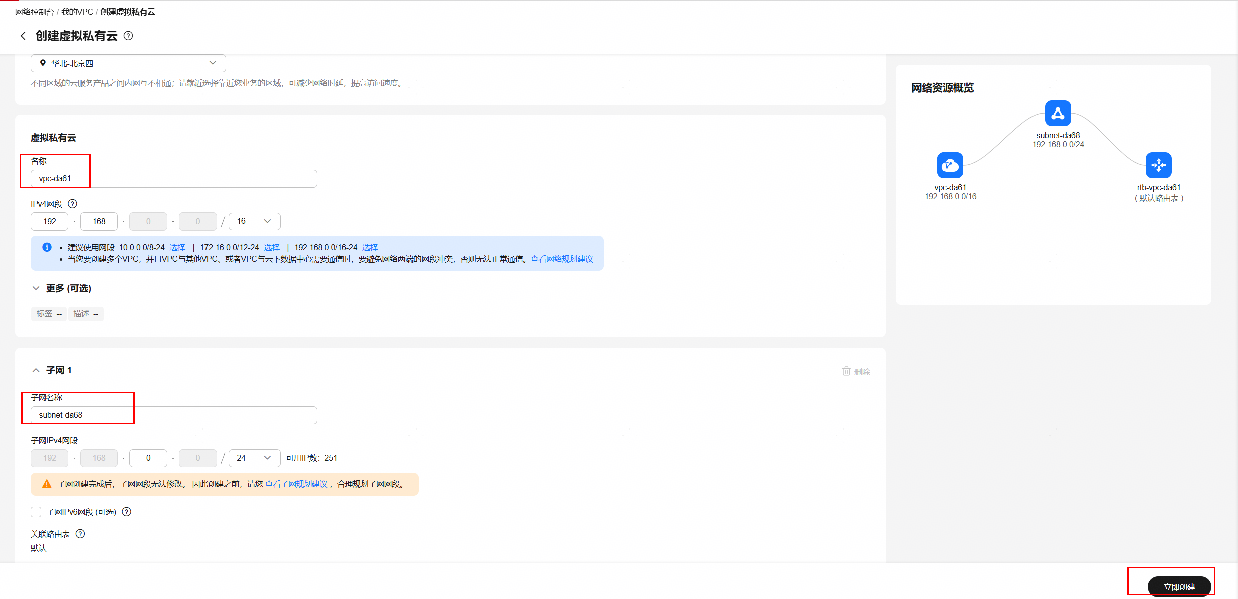

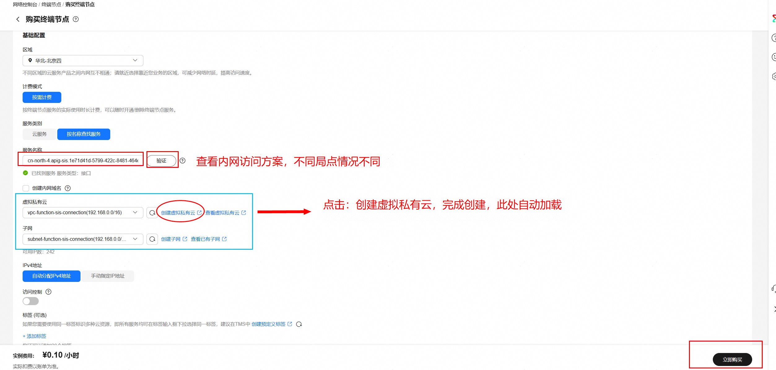

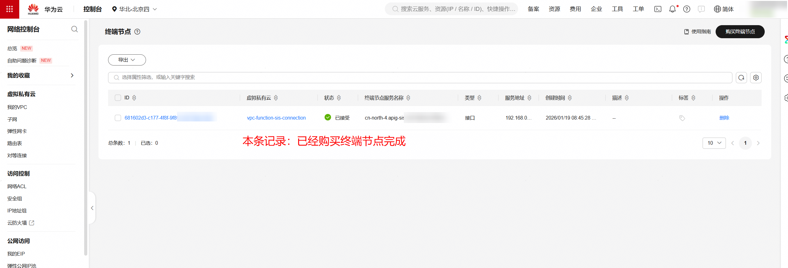

4、创建VPC终端节点VPCEP
VPCEP创建成功,如下图:
VPCEP创建,如下图:
点击:购买终端节点、按需计费、按名称查找服务、创建虚拟私有云,SIS服务内网访问方案:https://support.huaweicloud.cn/usermanual-sis/sis_09_0024.html
创建虚拟私有云
创建成功,记住服务地址,比如为A.A.A.A

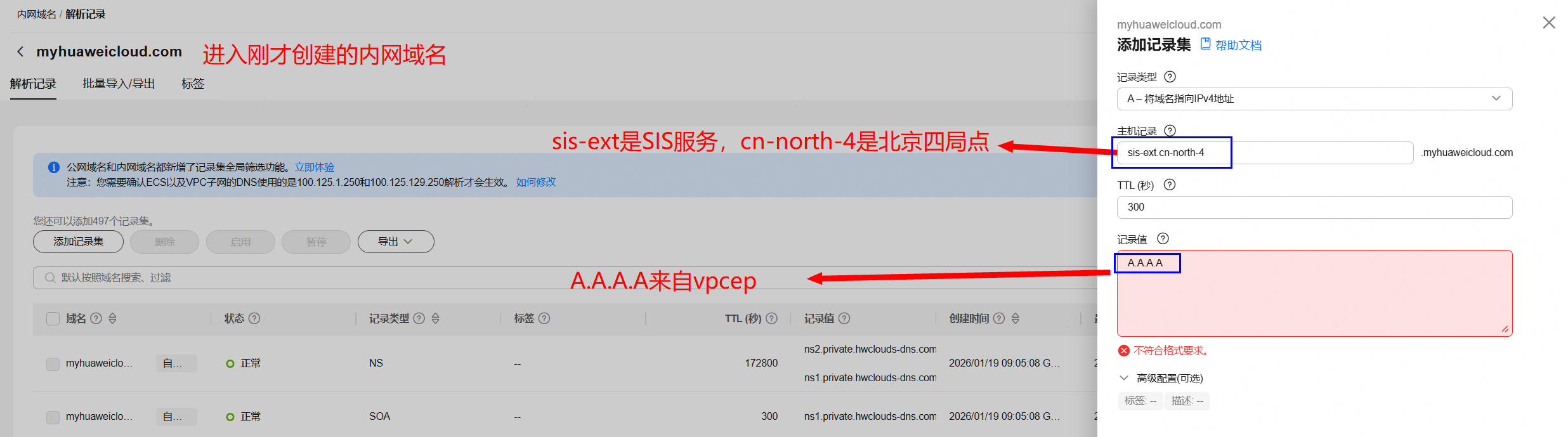

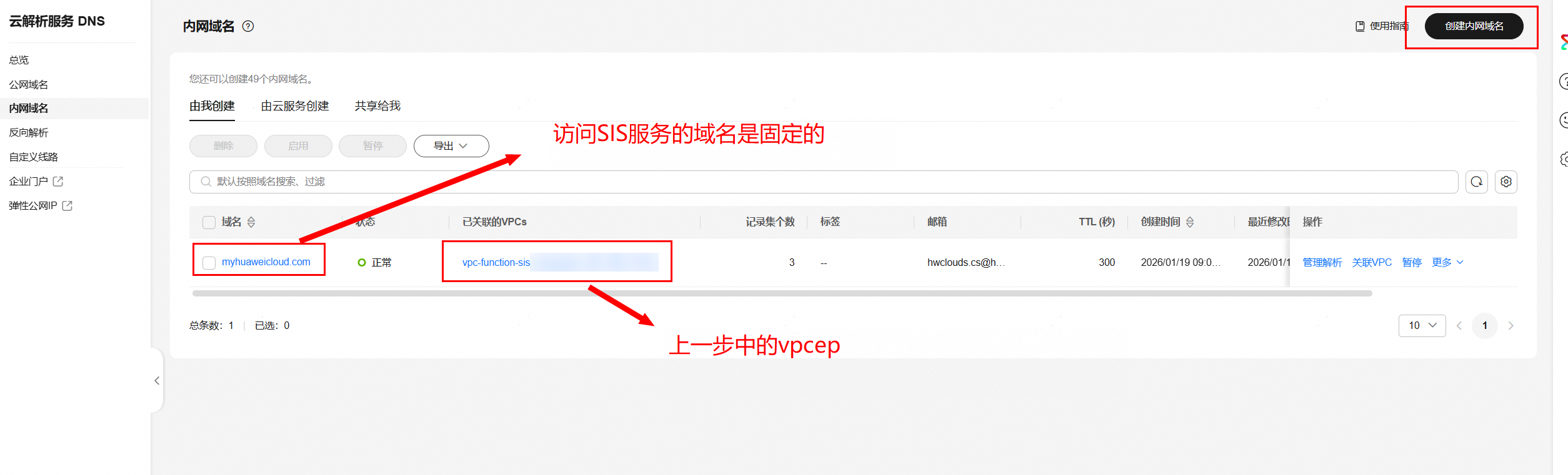

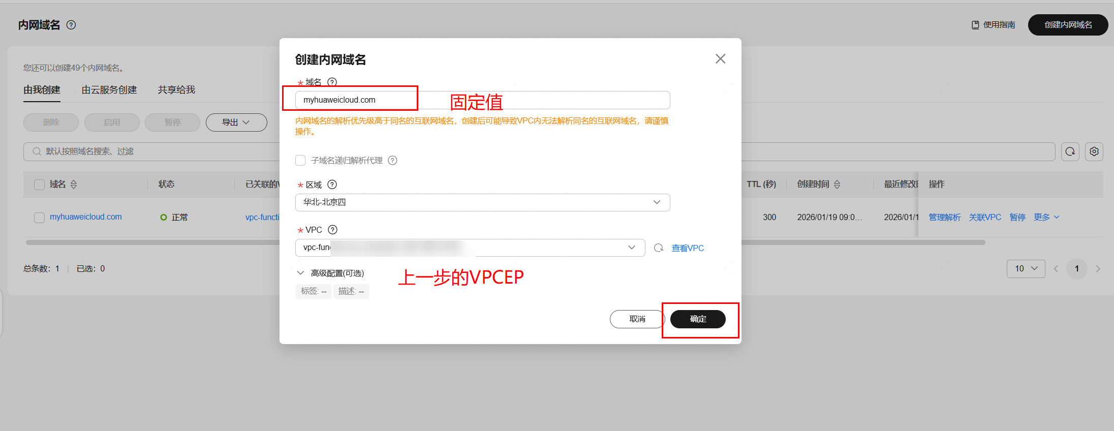

5、创建内网域名
内网域名创建成功,如下图:
内网域名创建步骤,如下图:

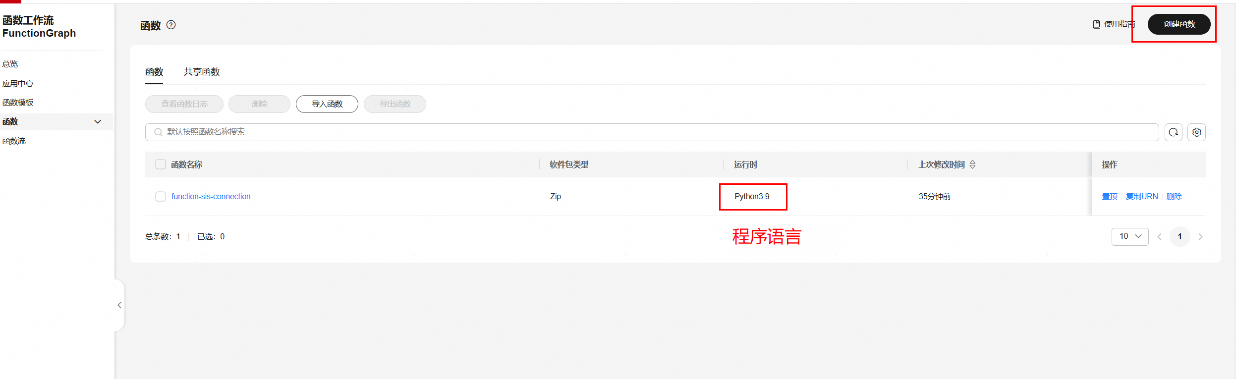

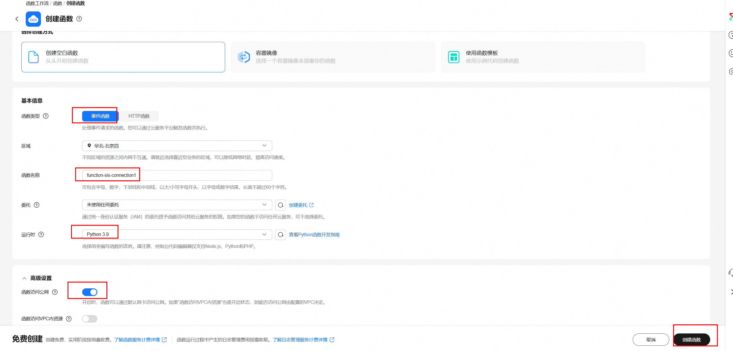

6、创建FunctionGraph
创建FunctionGraph成功,如下图:
创建FunctionGraph,如下图:
(公网访问可以不用打开)

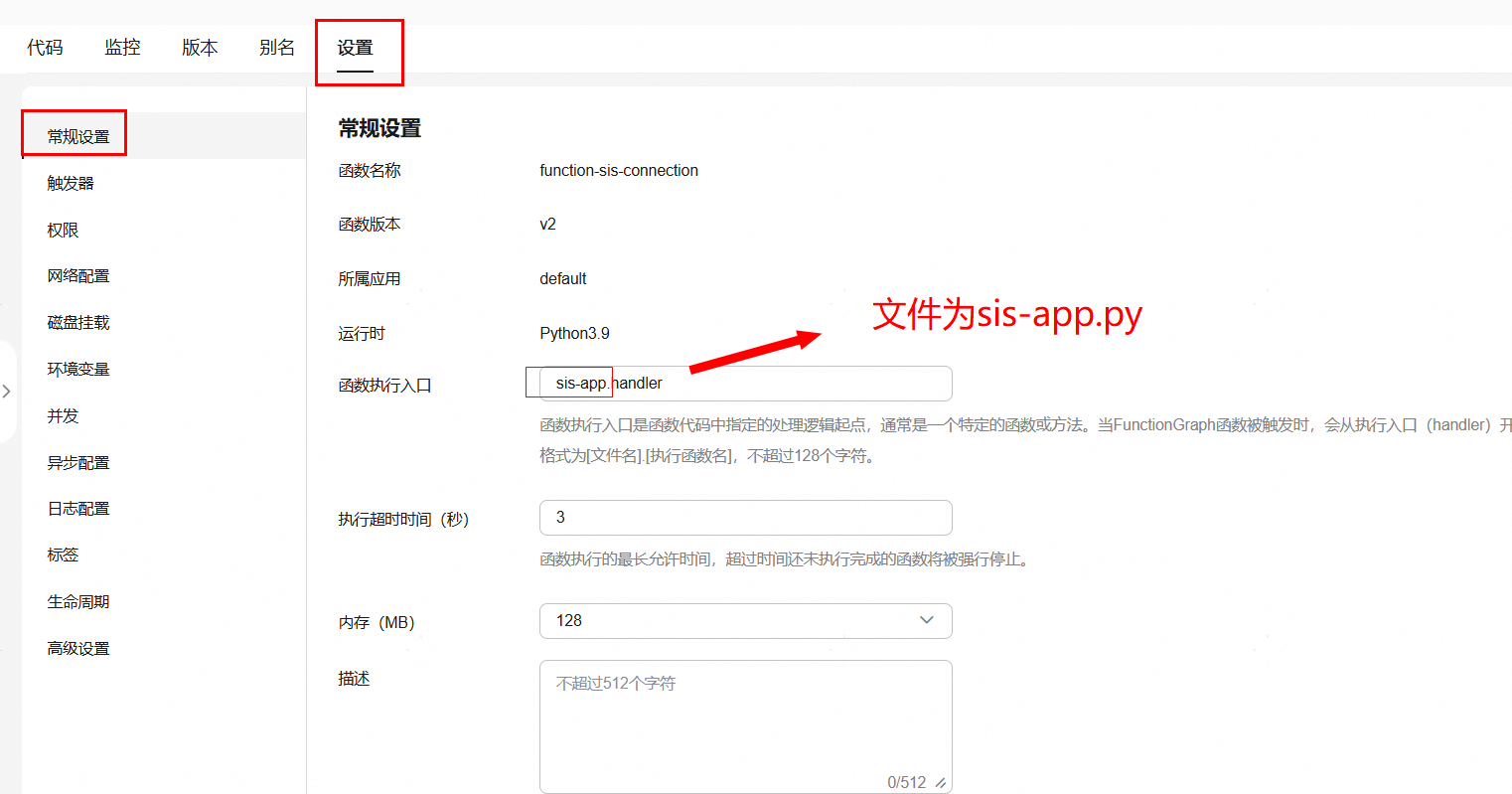

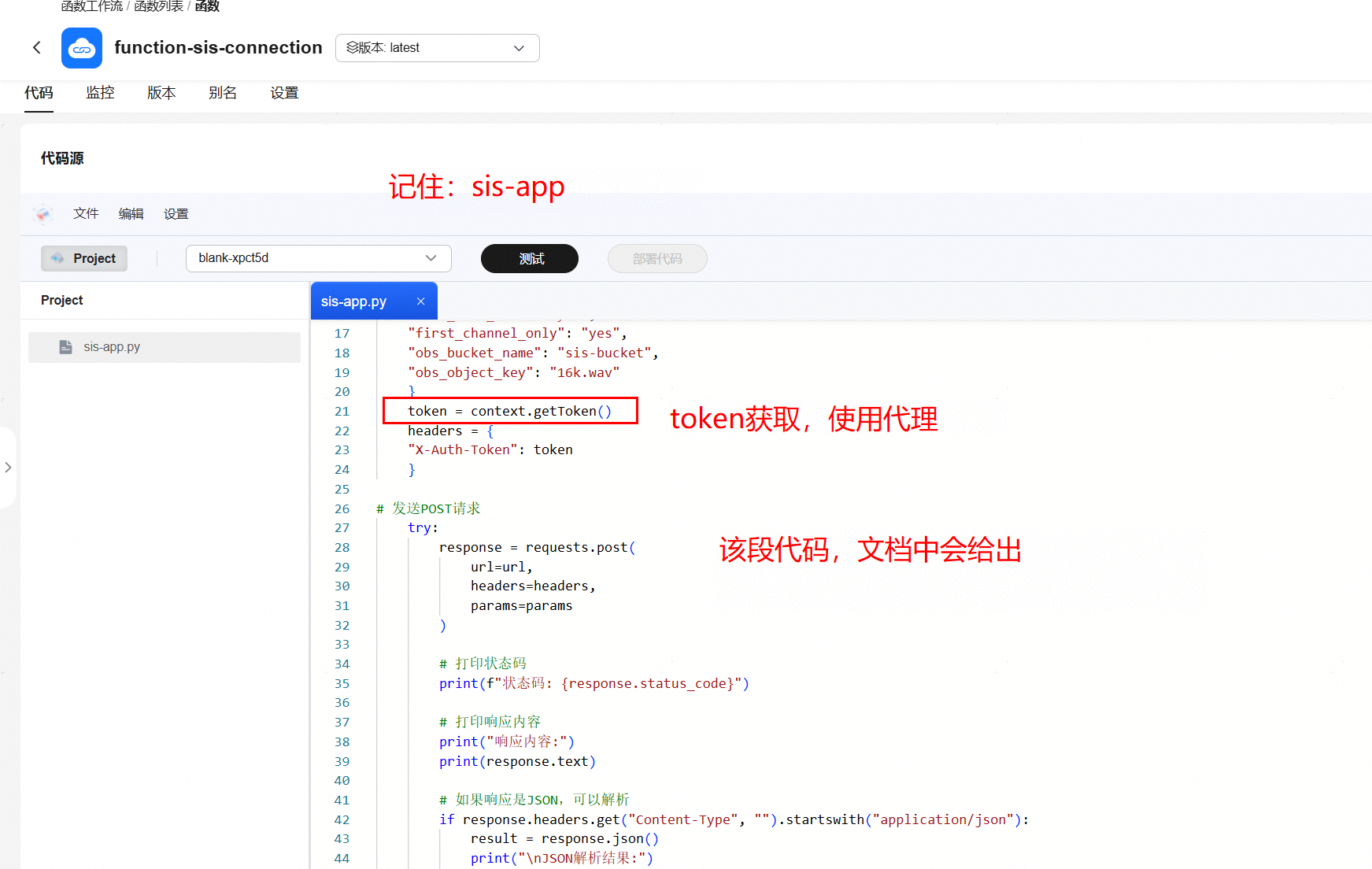

设置函数执行入口,如下图

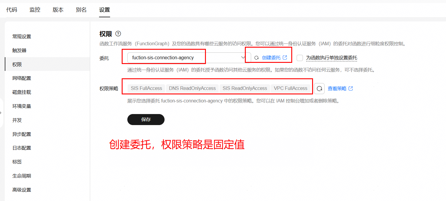

设置权限,如下图:
操作步骤参考(3、OBS桶授权)
委托名称:fuction-sis-connection-agency(可自定义)
云服务:函数工作流 FunctionGraph
授权记录:SIS FullAccess、DNS ReadOnlyAccess、SIS ReadOnlyAccess、VPC FullAccess

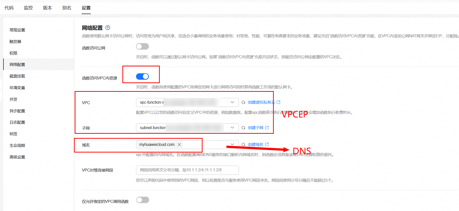

设置网络,如下图:

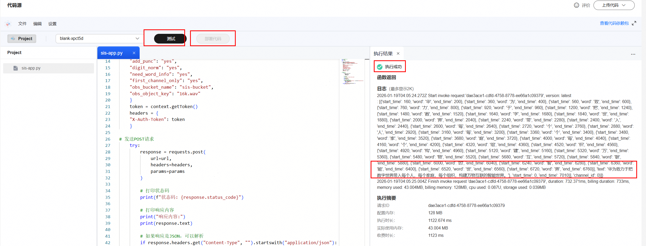

7、部署代码、测试,执行成功,如下图:
附件:
sis-app.py中的代码:
# -*- coding:utf-8 -*-
import json
import requests
def handler (event, context):
    project_id="1cf*******51"
    endpoint="sis-ext.cn-north-4.myhuaweicloud.com"
    url = "https://"+endpoint+"/v1/"+project_id+"/asr/flash"
    params = {
    "property": "chinese_16k_conversation",
    "audio_format": "wav",
    "add_punc": "yes",
    "digit_norm": "yes",
    "need_word_info": "yes",
    "first_channel_only": "yes",
    "obs_bucket_name": "sis-bucket",
    "obs_object_key": "16k.wav"
    token = context.getToken()
    headers = {
    "X-Auth-Token": token
# 发送POST请求
    try:
        response = requests.post(
            url=url,
            headers=headers,
            params=params
        # 打印状态码
        print(f"状态码: {response.status_code}")
        # 打印响应内容
        print("响应内容:")
        print(response.text)
        # 如果响应是JSON,可以解析
        if response.headers.get("Content-Type", "").startswith("application/json"):
            result = response.json()
            print("\nJSON解析结果:")
            print(result)
    except requests.exceptions.RequestException as e:
        print(f"请求出错: {e}")
