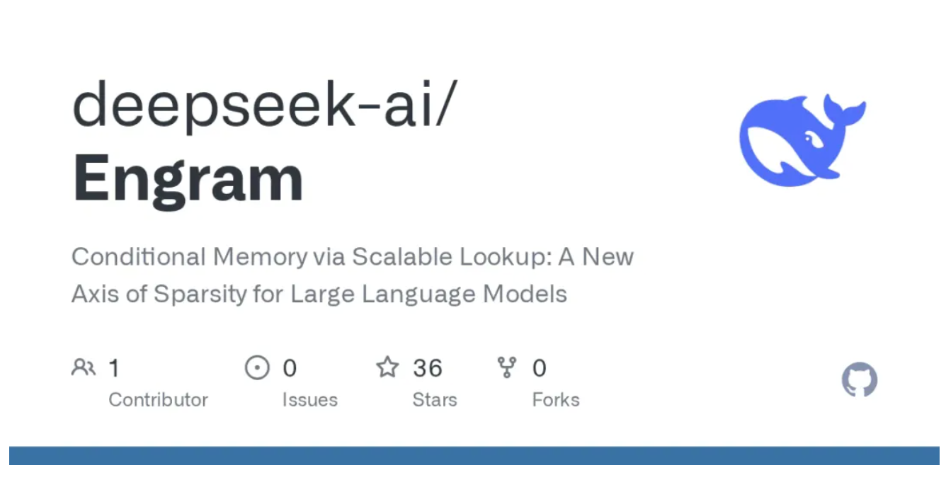

一向低调的 DeepSeek,在凌晨悄然更新了 GitHub。
没有发布会,没有营销话术,只有一篇论文和一个新模块的源码——Engram。

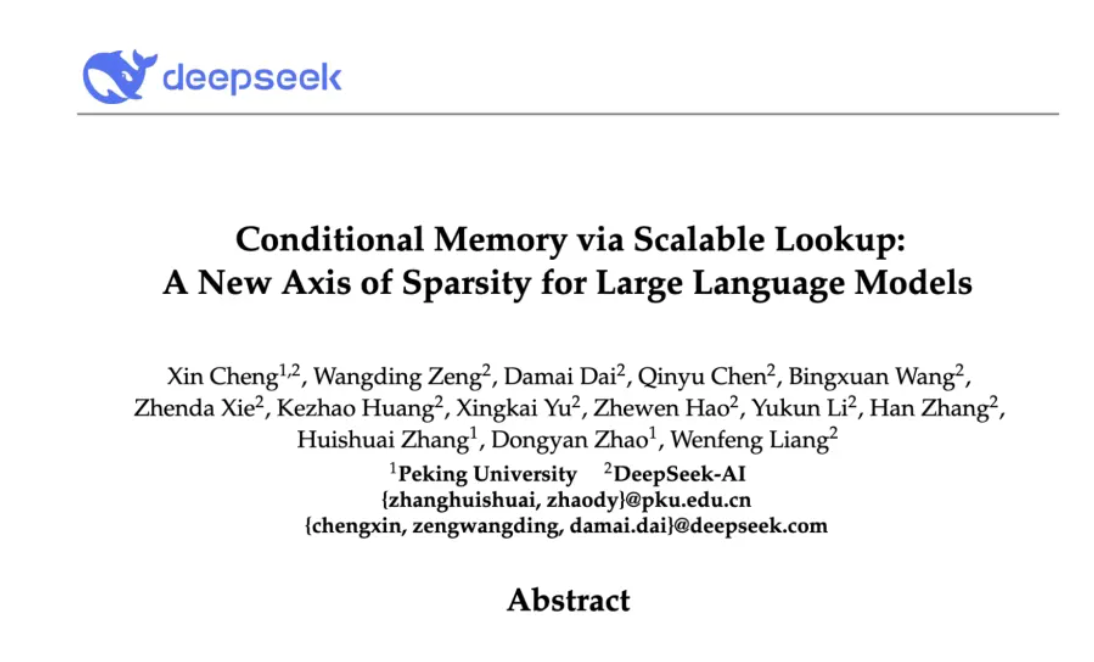

更耐人寻味的是,这篇论文的作者列表中,再次出现了 梁文锋 的名字。
论文标题很“工程味”:
Conditional Memory via Scalable Lookup: A New Axis of Sparsity for Large Language Models

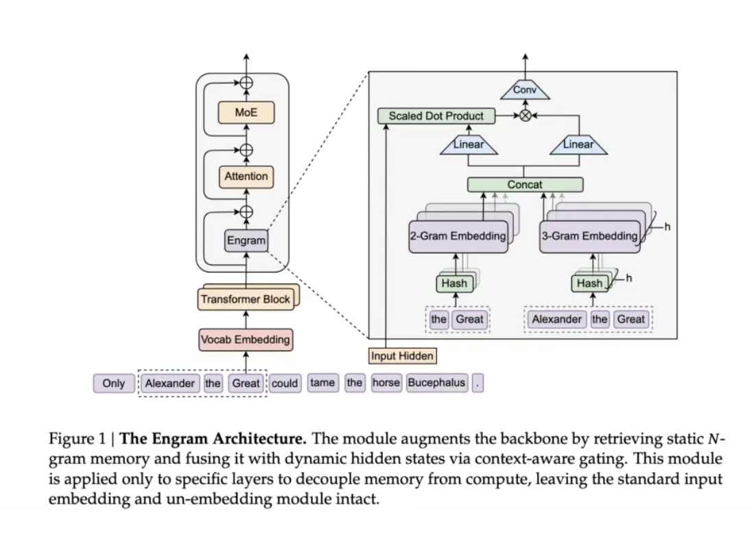

具体来说,Engram 做了三件事:
第一,它不再试图“理解”所有 token。 而是将输入切分成 N-gram 片段(连续 token 组合)。
第二,这些 N-gram 会通过 哈希映射,直接定位到一个巨大的 Lookup Table。
第三,查找是确定性的、O(1) 复杂度。 不管这个表里存了多少“记忆”,一次检索的成本几乎不变。
这意味着什么?
模型可以用极低的算力,调用海量“已知模式”。

在架构上,Engram 被放在较早的层级,用于模式重构与事实补全; 而深层网络,终于可以把算力集中在真正困难的推理任务上。
