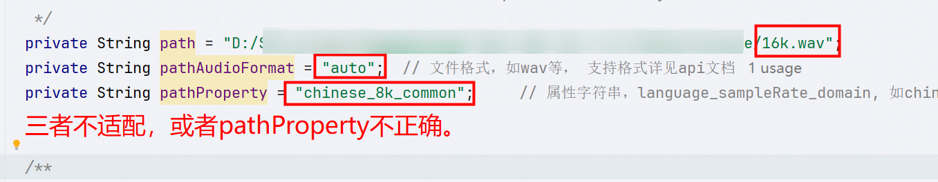

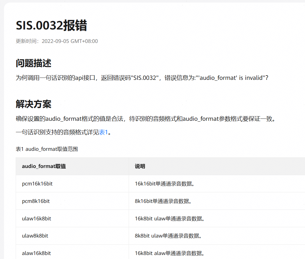

参考:https://support.huaweicloud.cn/sis_faq/sis_04_0018.html

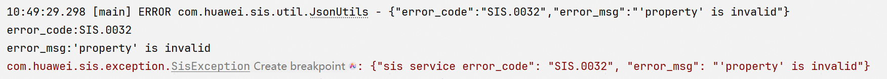

1、报错示例
2、可能存在的问题
3、解决方案
path参数为待识别的音频文件,无法控制采样率是8k,16k。
使用下面的程序判断客户上传的音频采样率,然后,采用不同的参数调用一句话识别API。
