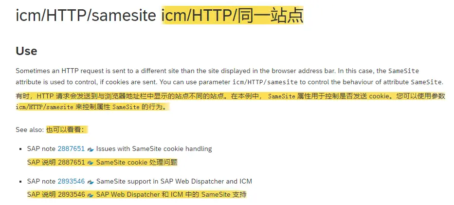

icm/HTTP/samesite
HTTP 请求会发送到与浏览器地址栏中显示的站点不同的站点。在本例中, SameSite 属性用于控制是否发送 cookie。可以使用参数 icm/HTTP/samesite 来控制属性 SameSite 的行为。
