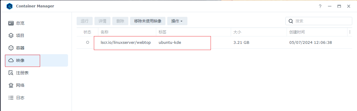

1. 下载Docker-Webtop镜像

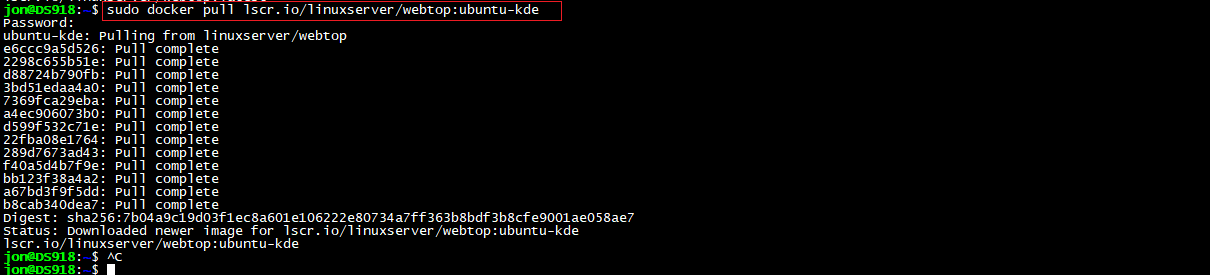

本例群晖版本由于无法直接在群晖控制面板docker界面搜索下载docker镜像,所以采用命令行方式进行镜像下载,
首先开启群晖ssh连接,然后使用工具通过ssh连接上群晖,然后执行下面命令拉取镜像
sudo docker pull lscr.io/linuxserver/webtop:ubuntu-kde
上面命令中,ubuntu-kde 表示运行一个ubuntu系统的Linux,如果需要运行其他的系统,可以看一下网上文档:https://gitcode.com/linuxserver/docker-webtop/overview, 拉取的镜像比较大,执行后耐心等待拉取完成即可.
image-20240515173116334

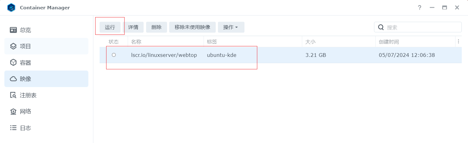

然后返回群晖管理面板,可以看到已经下载好了镜像,下面运行该镜像
image-20240515174130546
2. 运行Docker-Webtop镜像

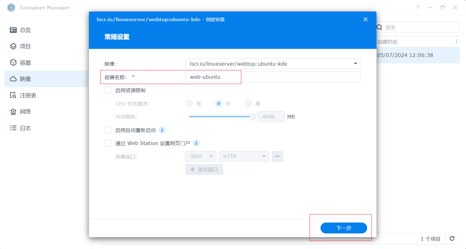

选中镜像,点击运行,进入设置界面
image-20240516110543627
容器名称可以自己设置,如果需要设置自启动,勾选"启用自动重新启动即可",首次安装,建议不要设置自启动,设置完成然后点击下一步
image-20240516111011981

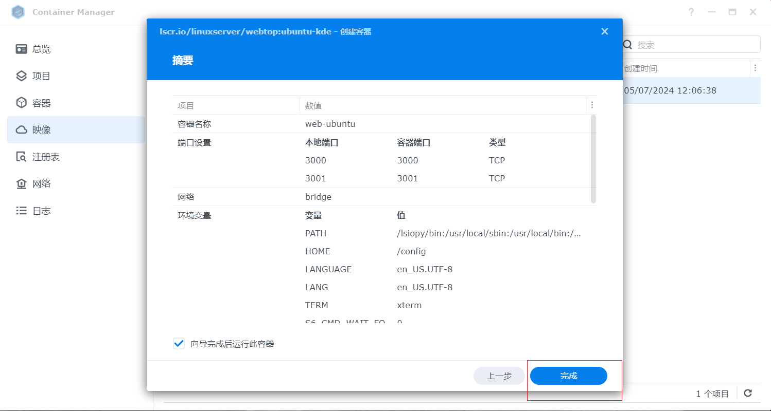

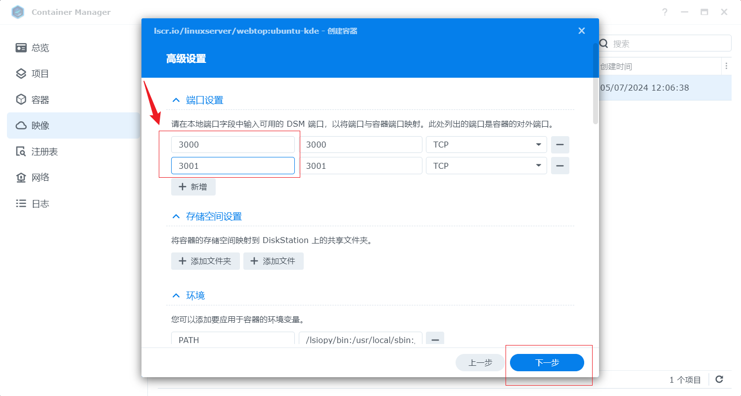

然后设置对外访问端口,3000表示http访问,3001表示https访问端口,这里设置对应容器内的端口即可,设置完成点击下一步
image-20240516111130845
然后再点击完成,点击后容器自动运行了,下面进行局域网内访问

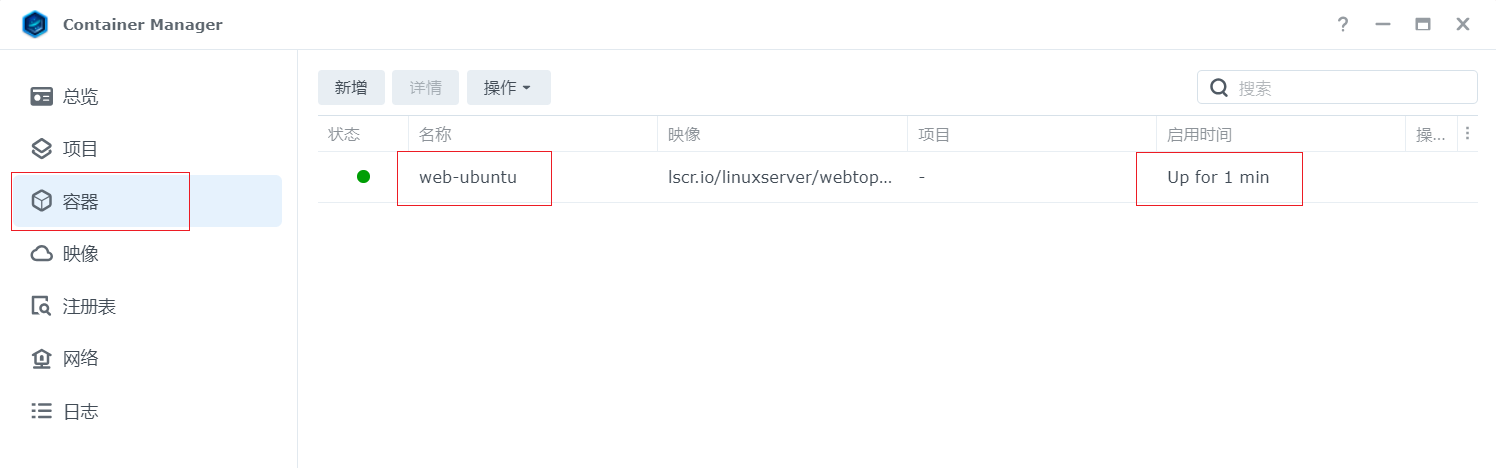

上面我们设置运行Docker-Webtop容器后,进入容器页面查看状态,Up状态表示正常
image-20240516111542594

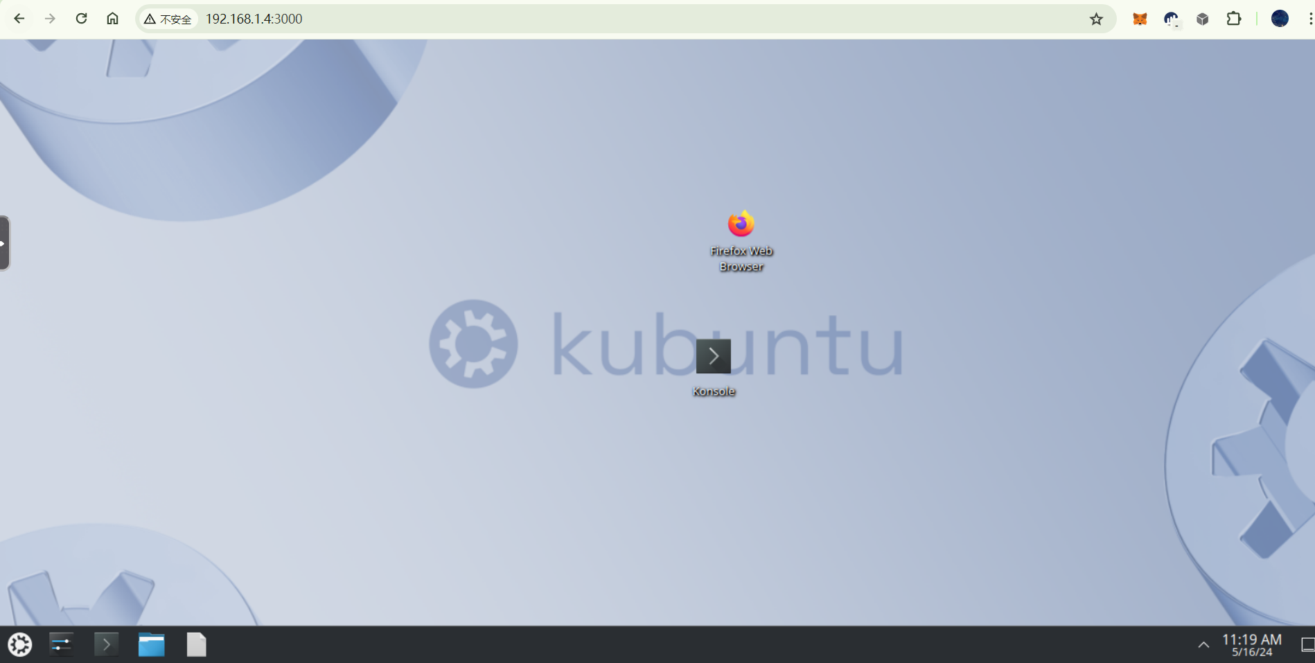

然后通过群晖局域网IP加3000端口在浏览器上进行访问,即可成功访问到了我们Linux界面,本地访问就成功了,下面我们配置远程访问,让我们在异地网络也可以访问这个Linux,首先安装cpolar内网穿透工具.

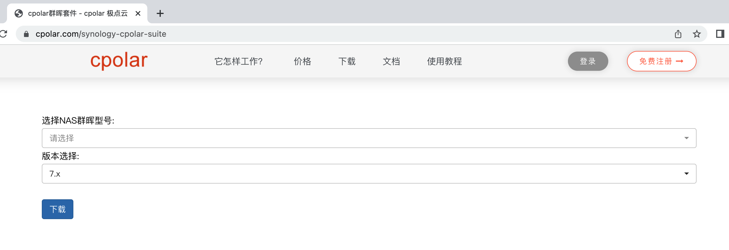

cpolar 提供了群晖安装的套件,点击下面Cpolar群晖套件下载地址,下载相应版本的群晖Cpolar套件,如果找不到对应的型号,可以选择相近版本型号套件
https://www.cpolar.com/synology-cpolar-suite,

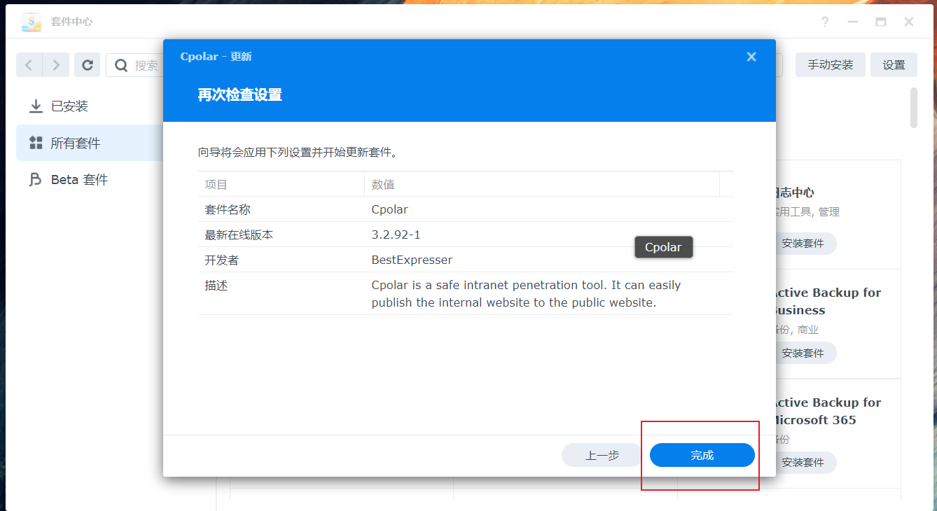

打开群晖套件中心,点击右上角的手动安装按钮。
选择我们本地下载好的cpolar套件安装包,然后点击下一步
点击同意按钮,然后点击下一步
最后点击完成即可。
image-20240111165721365

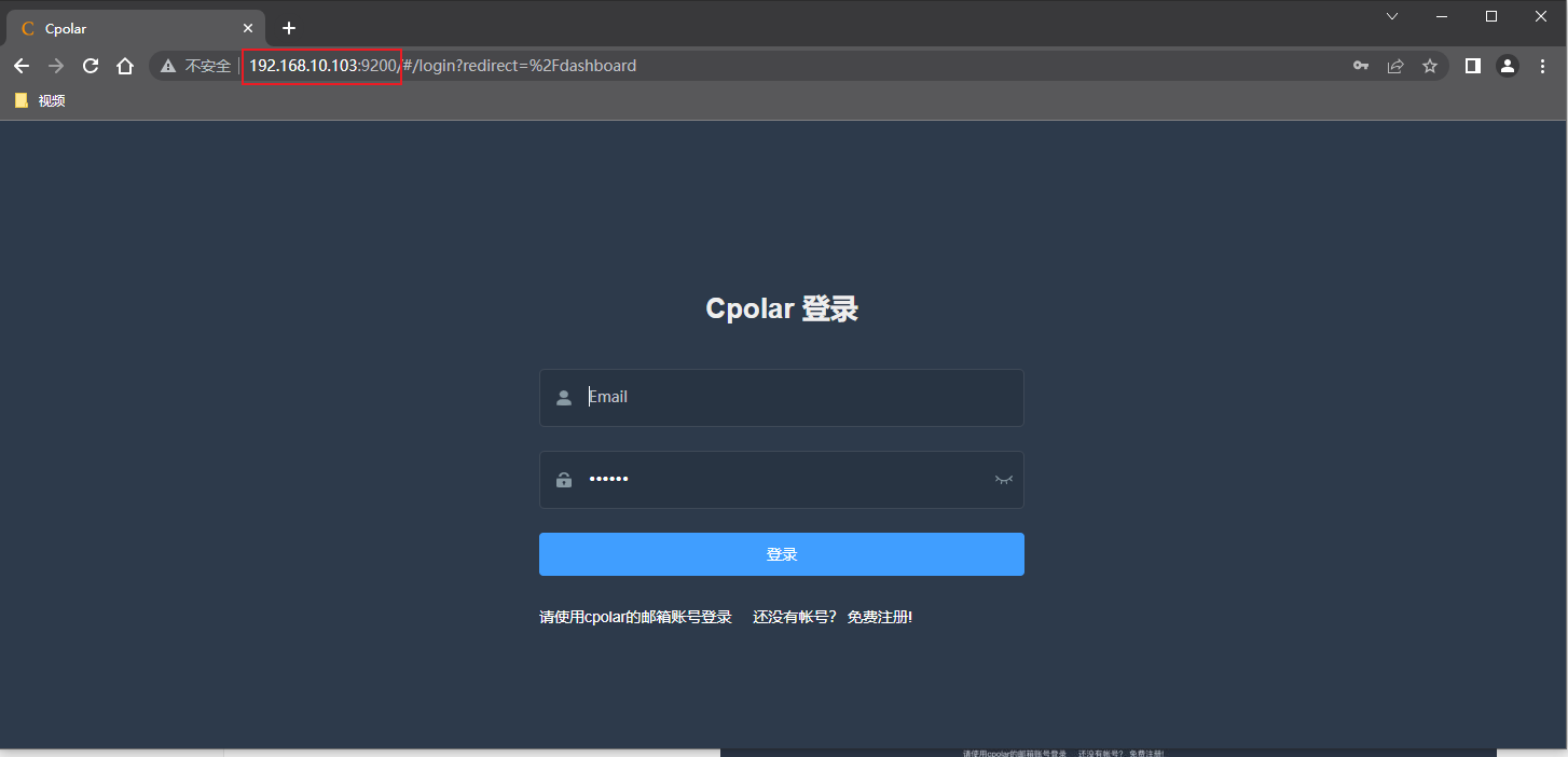

安装完成后,在外部浏览器,我们通过群晖的局域网ip地址加9200端口访问Cpolar的Web管理界面,然后输入Cpolar邮箱账号与密码进行登录
image-20230612165349594

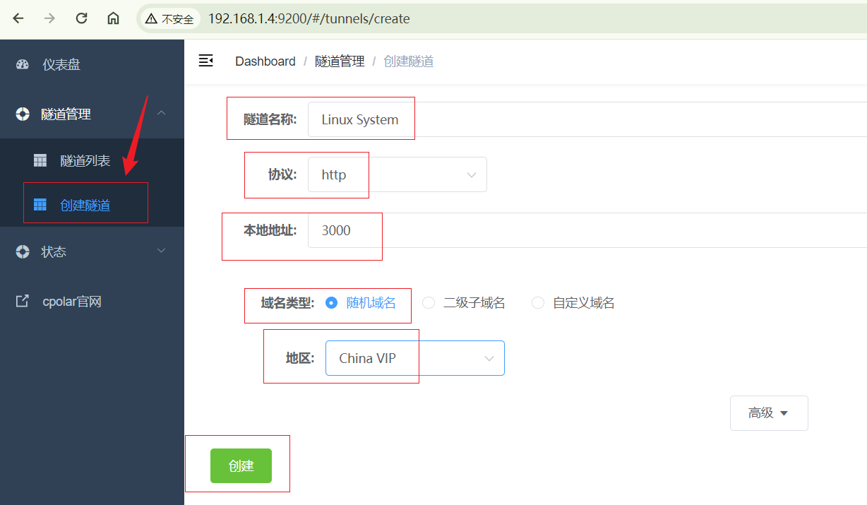

在cpolar管理界面,点击左侧仪表盘的隧道管理——创建隧道,创建一个的公网地址隧道!
  • 隧道名称:可自定义命名,注意不要与已有的隧道名称重复
  • 协议:选择 http
  • 本地地址:3000 (本地访问的http端口)
  • 域名类型:免费选择随机域名
  • 地区:选择China vip
点击创建
image-20240516113055125

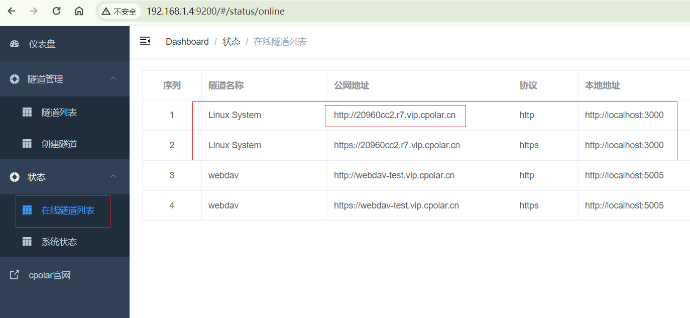

隧道创建成功后,点击左侧的状态——在线隧道列表,查看所生成的公网访问地址,有两种访问方式,一种是http 和https,上面我们设置的是3000端口,所以选择http访问即可
image-20240516113131891

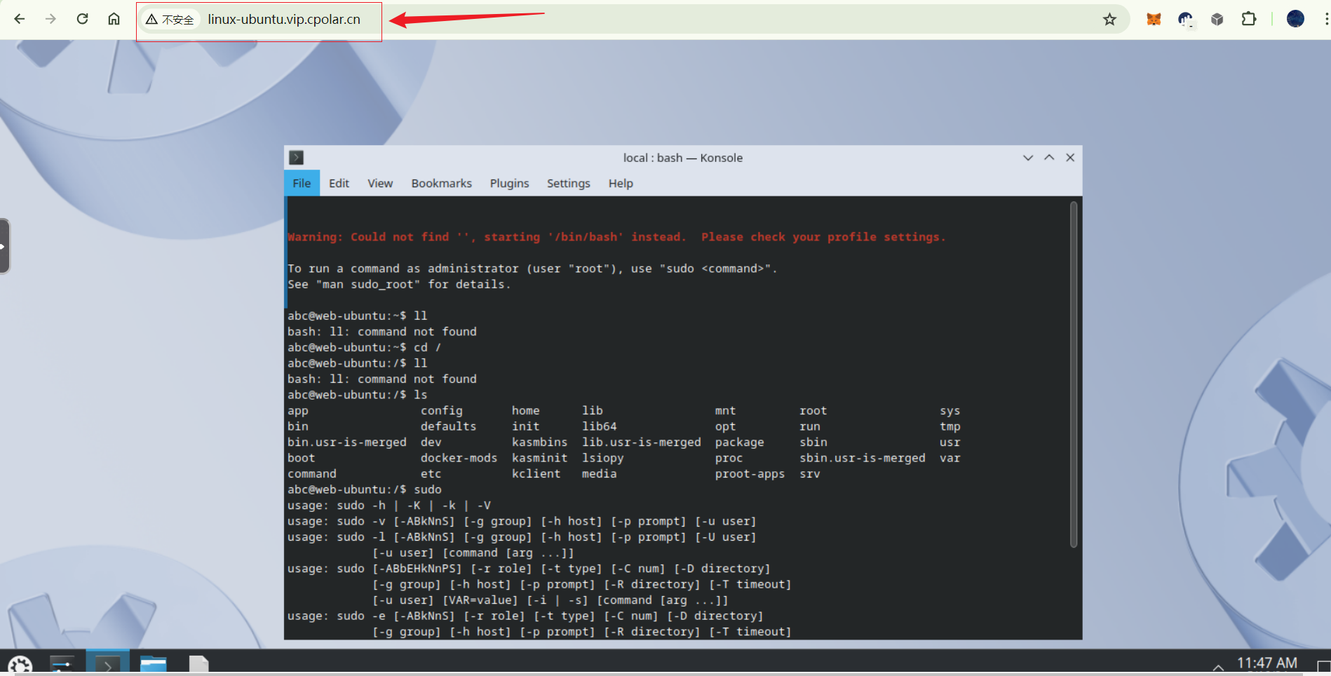

6. 异地远程访问Linux系统

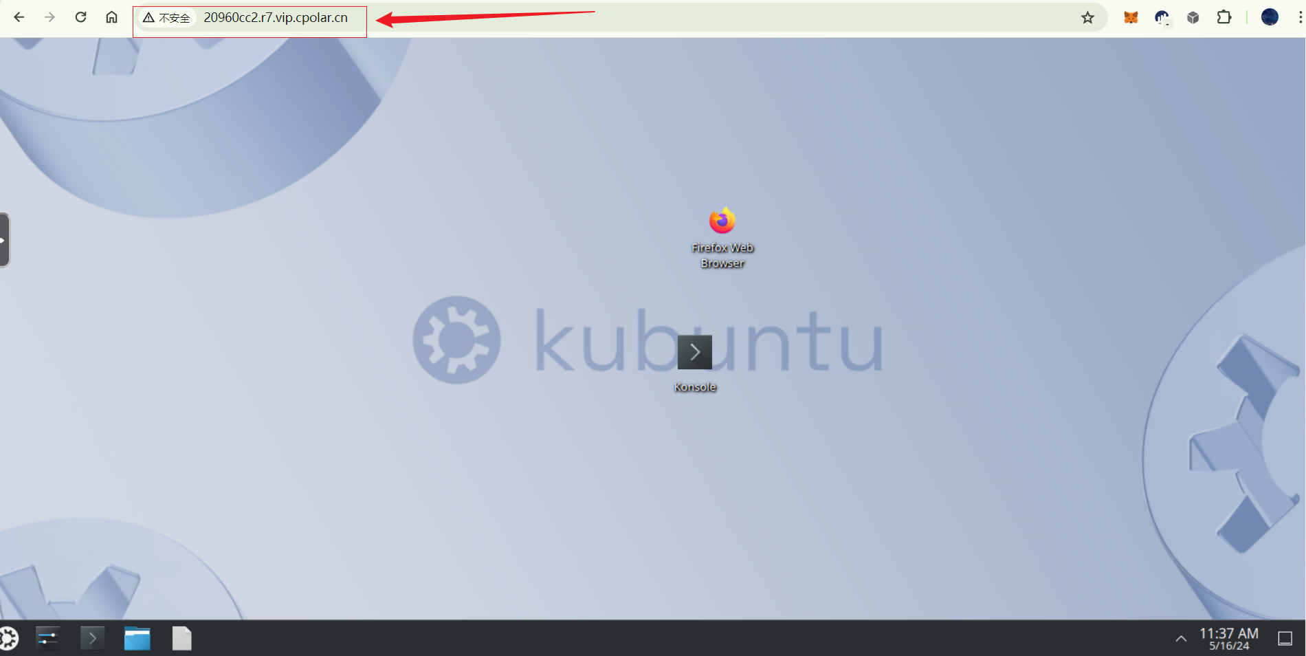

使用上面cpolar生成的http地址,在任意设备浏览器输入访问,即可看到Linux Ubuntu系统界面,这样一个远程访问的地址域名就设置好了,无需公网IP,无需云服务器,实现了远程异地访问该Linux 网页版Ubuntu系统 .
image-20240516113550877

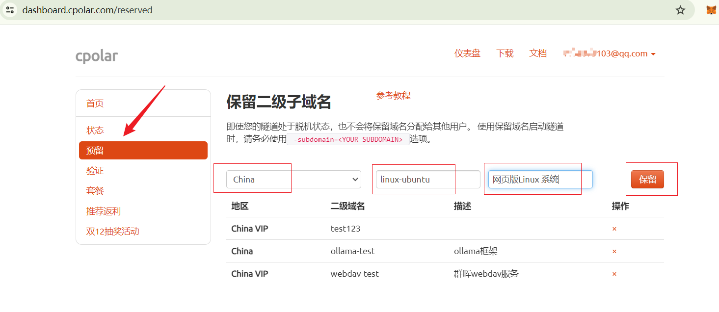

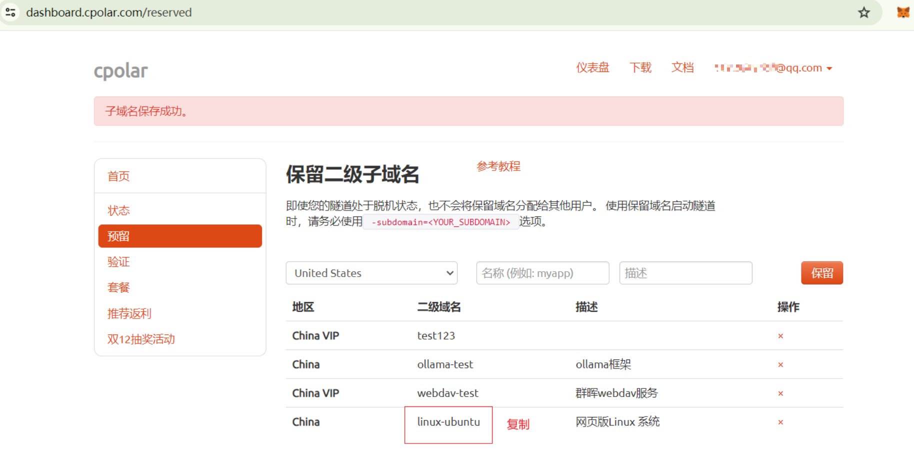

点击左侧的预留,选择保留二级子域名,设置一个二级子域名名称,点击保留,保留成功后复制保留的二级子域名名称
image-20240516114032672
保留成功后复制保留成功的二级子域名的名称
image-20240516114804971

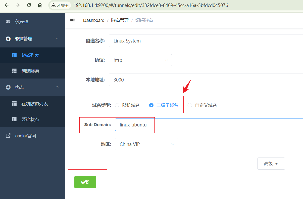

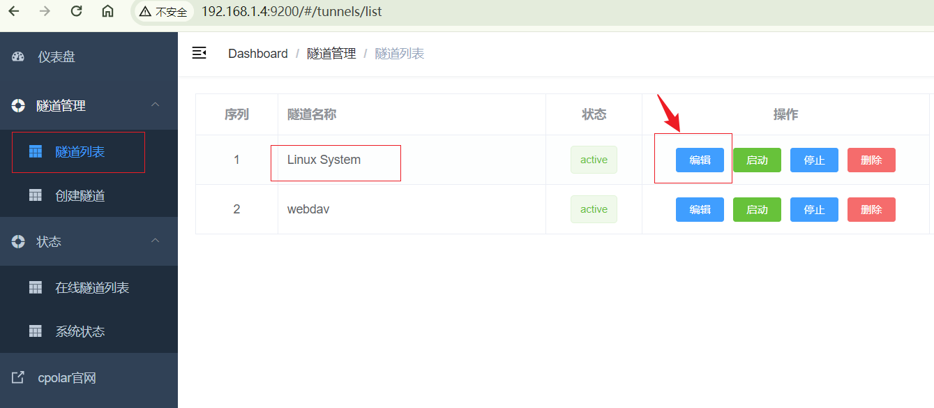

返回登录Cpolar web UI管理界面,点击左侧仪表盘的隧道管理——隧道列表,找到所要配置的隧道,点击右侧的编辑
image-20240516114134144
修改隧道信息,将保留成功的二级子域名配置到隧道中
  • 域名类型:选择二级子域名
  • Sub Domain:填写保留成功的二级子域名
点击更新(注意,点击一次更新即可,不要重复点击)
image-20240516114213484
更新完成后,打开在线隧道列表,此时可以看到公网地址已经发生变化,地址名称也变成了固定的二级子域名的名称域名
最后,我们使用固定的公网http地址访问,可以看到同样访问成功,这样一个固定且永久不变的公网地址就设置好了!
