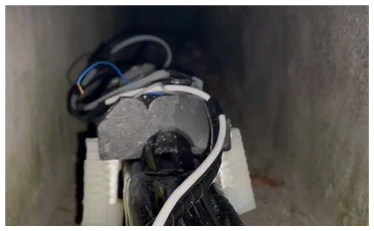

团队结合自身的软体机器人研究领域,基于华为云全栈生态技术能力,针对上述的问题,提出了利用科技针对线路巡检行业痛点的一站式解决方案(实地运行见图d),帮助相关部门减少巡检成本,提高巡检效率。
(d)

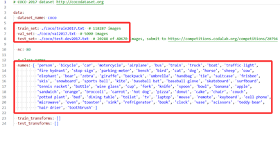

①数据集调整:mindyolo同时适配了传统的yolo算法的数据集输入,准备数据集时,仅需保证数据集格式为Yolo格式+coco格式的评估集(如图e),在/config目录下的coco.yaml文件中进行修改地址和标签即可(如图f)
(e)(f)

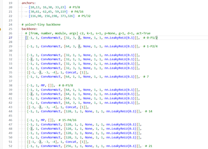

②网络调整:针对项目算法所需类型,进行网络层调整,如当传统mindyolo算法在部分复杂检测较差时,可以插入注意力机制。当需要修改算法网络时,只需将所需要添加或删除的层在上述对应yolo版本的yaml文件修改即可,其中包括有锚框(anchors)、骨干网络(backbone)、检测头(head)等(如图g)。有关深度学习、昇思及算法网络微调知识也可前往华为云开发者空间进行学习,点击前往:开发者空间-华为云
(g)

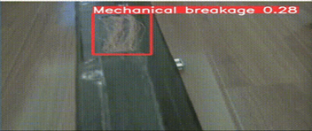

5.模型训练:修改完成全部数据集及网络后,输入代码python train.py –config <yaml文件地址> --weight <预训练权重地址>--epoch 50 --run_eval=False即可开始训练,训练完成后可获取模型ckpt权重文件,按照上述步骤③的流程便可完成测试与部署操作。该模型训练时,也可基于华为云主机进行整体算法操作。本产品算法效果见实时运行情况(图h)及理结果情况(图i)。
(h)(i)
