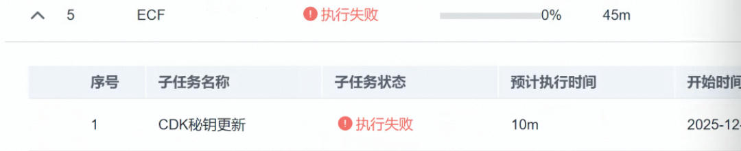

1、HCS821国密改造CDK秘钥更新失败

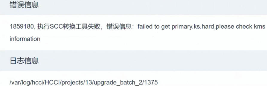

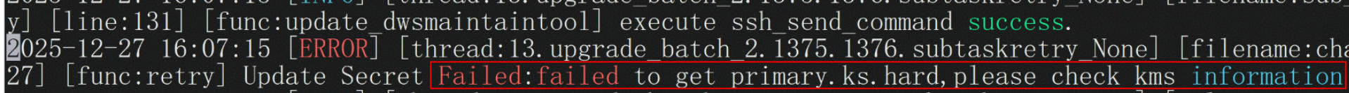

2、根据日志路径查看报错日志,发现运维容器maintain缺少秘钥文件

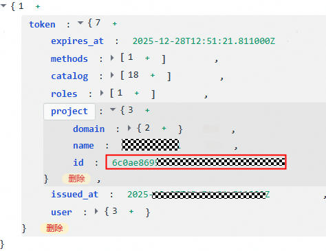

(3) trust_domain_project_id=按照如下方式调用iam接口获取
curl -i -s -H "Content-Type: application/json" -X POST -d'{"auth":{"identity":{"methods":["password"],"password":{"user":{"name":"op_svc_dws","password":"op_svc_dws账号的真实密码明文","domain":{"name":"op_svc_dws"}}}},"scope":{"project":{"name":"当前环境的regionid"}}}}'  iam服务的域名/v3/auth/tokens -k --tlsv1.2
请求参数获取方式:
op_svc_dws账号的真实密码明文:controller参数:dwsTrustDomainPwd的值,需要登录运维容器解密
iam服务的域名:controller的参数:iam.endpoint值
登录CDK任意节点,比如运维容器或EIcommon-region-master节点,执行上述curl命令,然后把响应json结果格式化,按照如下顺序找到:

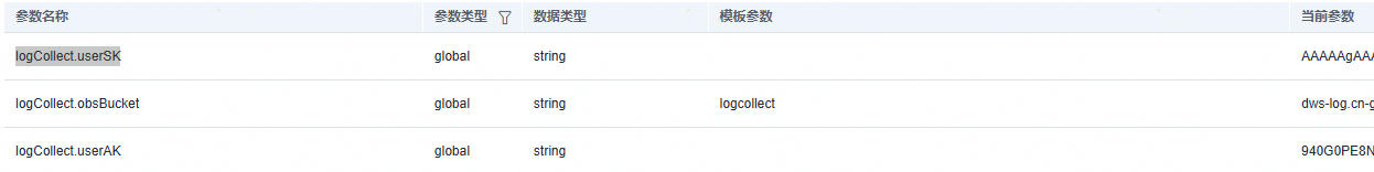

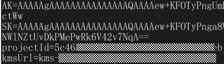

(4) trust_domain_sk={logCollect.userSK}值获取方式如下
    controller的参数:logCollect.userSK值,其中sk为密文可以直接使用
(5) trust_domain_ak=controller{logCollect.userAK}的值,然后先登录运维容器maintain加密后使用

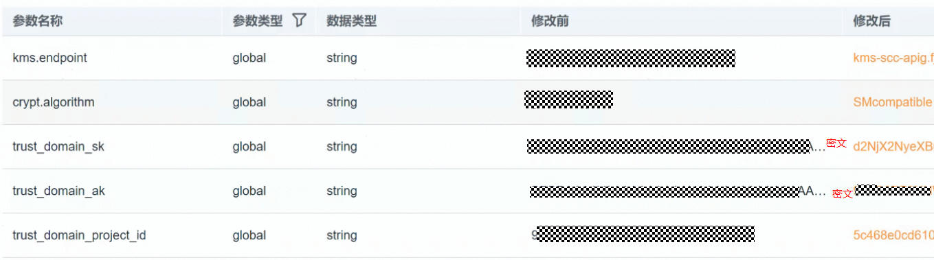

4、把上述值都获取好后,按照上午方式登录CDK,在升级页面找到maintain服务点击升级,然后把上面参数修改如下,完成升级

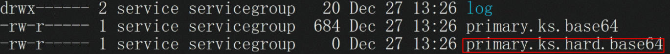

6、分别登录两个运维容器,然后使用加密工具加密任何字符,验证是否可以加密成功,加密成功表示正常,否则需要定位看日志
cd /opsTools
java -jar Scctool.jar
输入 1 123456
回车后,加密成功,查看该目录下是否生成对应的primary.ks.hard.base64文件,有则表示正常,没有的话需要在下图log查看报错日志
/opt/cloud/3rdComponent/opsTool/config/
其中scc.conf文件中的值也已经更新到加密的新值
7、页面重试工步通过
