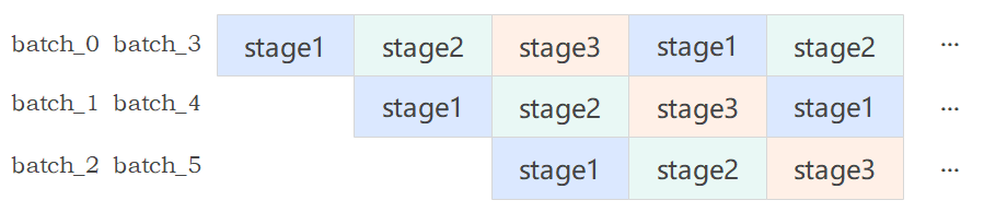

1. pipeline多级流水
Pipeline多级流水的核心思想是将训练步骤拆分为多个连续的阶段(Stage),通过异步调度,使不同批次的处理过程在流水线上重叠执行。这种流水线并行机制有效掩盖了阶段间的通信与计算耗时,从而显著提升了训练吞吐量与硬件利用率。
如下图所示,一个训练步骤依次经过 Stage 1、2、3。当流水线稳定运行时,在某一时刻(如红色箭头标识):Batch 0 正执行其 Stage 3,与此同时,Batch 1 正执行其 Stage 2,而 Batch 2 正执行其 Stage 1。这三个不同批次的阶段在同一时间点并行运行,后一批次的前期阶段被前一批次的后期阶段所“掩盖”,从而实现系统吞吐量的提升。
因为NPU和GPU硬件差异较大,所以两者在多级流水的底层实现逻辑上会有所差异。接下来将对NPU和GPU侧任务。

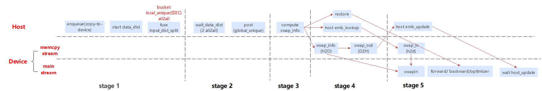

2. Rec SDK多级流水
本系统采用参数服务器(Parameter Server)架构,结合NPU多流并行技术,实现大规模稀疏特征的高效训练。通过计算与通信重叠、动态换入换出等优化策略,显著提升训练吞吐量。NPU中对于单个batch数据的处理流程如下:
从图中可以看到单个bath数据的数据训练流程可被切分成五个细粒度的阶段,代码对应如下:

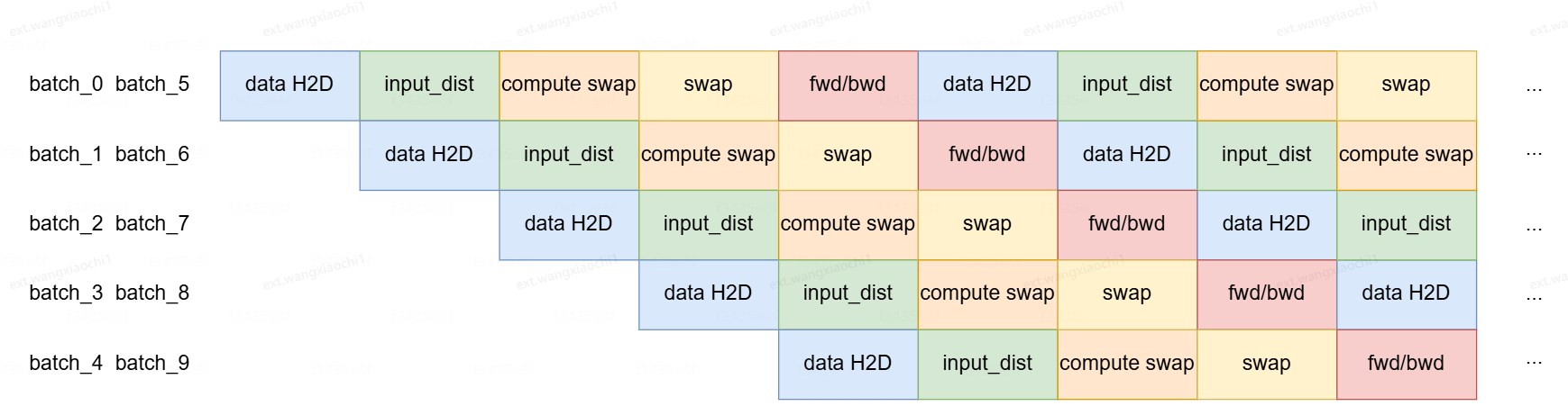

NPU侧的多流通过Torchrec实现了EmbCacheTrainPipelineSparseDist,因涉及cpu和npu的交互,分为了5个stage。如下图所示为10个step之间,不同batch的流水线并行时不同stage之间的交互情况。
  1. data H2D:dataloader返回batch拷贝到NPU,使用memcpy stream实现异步;
  2. input_dist:data分桶并执行all2all,使用data_dist stream实现异步;
  3. compute swap: 依据当前batch和已经在NPU上的key计算需要换入换出的key,使用线程池实现异步;
  4. swap:涉及换入换出多个操作,npu emb gather/cpu emb update/cpu emb lookup/npu emb update;
  5. fwd/bwd:包含emb查询,dense的前反向更新,emb的反向更新,使用default stream实现异步;

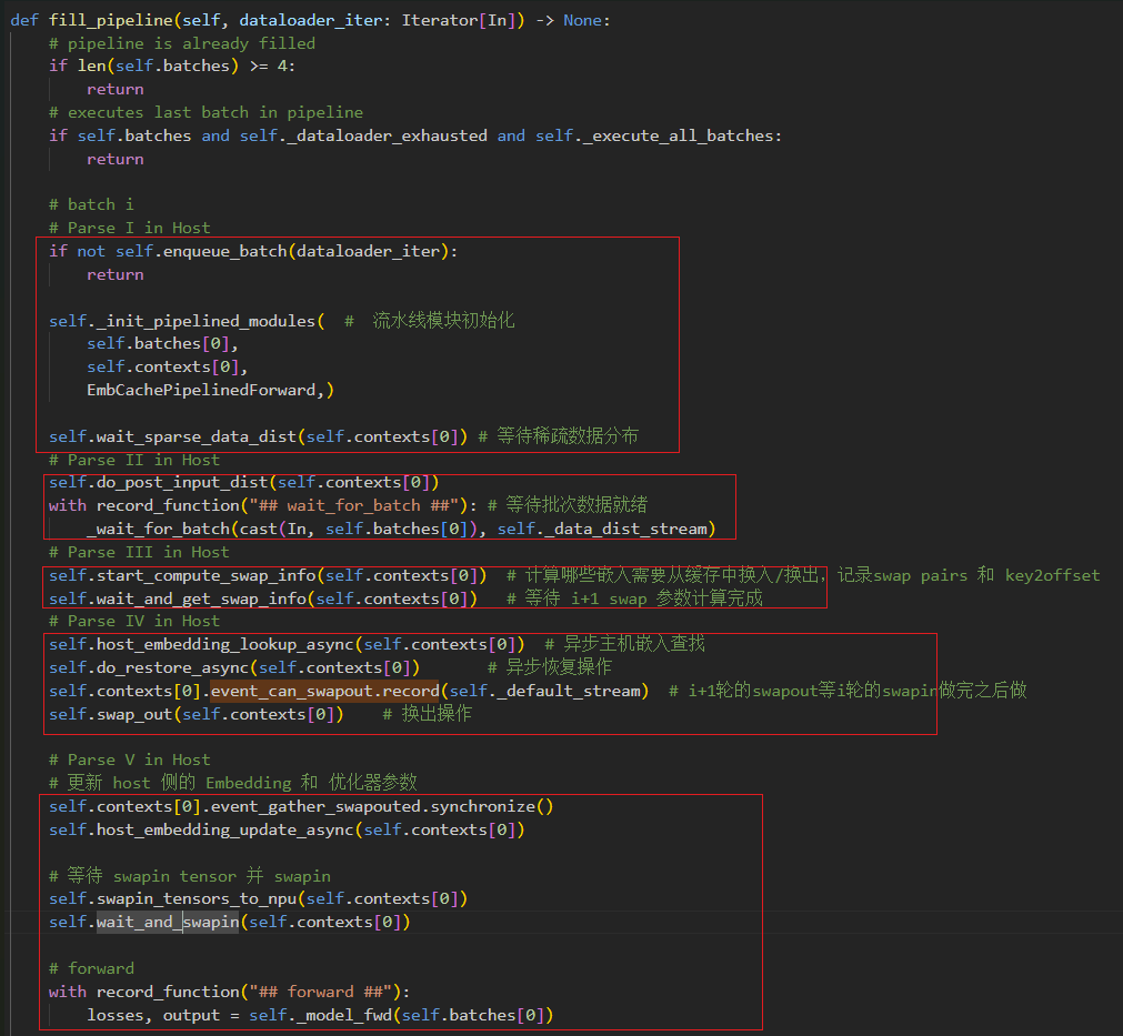

内部实现:
调用fill_pipeline,在真正的持续输出开始之前,需要先将前几个 batch 推进到各个 stage 中,形成“满载”状态。
fill_pipeline 方法:流水线初始化填充
首先,检查流水线是否已满(4个批次),避免重复填充
def fill_pipeline(self, dataloader_iter: Iterator[In]) -> None:
    # pipeline is already filled
    if len(self.batches) >= 4:
        return
batch_0的阶段性处理
初始化流水线模块,设置前向传播管道
self._init_pipelined_modules(self.batches[0], self.contexts[0], EmbCachePipelinedForward)
等待分布式所有阶段的稀疏数据同步完成,并将结果填充到训练管道上下文中。执行后输入分布处理,通过do_post_input_dist过程等待AlltoAll完成,并进行分桶去重的操作。
self.wait_sparse_data_dist(self.contexts[0])
self.do_post_input_dist(self.contexts[0])
同步等待目前批次batch_0的数据就绪, 预先确定嵌入层的交换策略。
with record_function("## wait_for_batch ##"):
    _wait_for_batch(cast(In, self.batches[0]), self._data_dist_stream)
开始并等待交换信息计算(确定哪些嵌入需要换入换出)
self.start_compute_swap_info(self.contexts[0])  # 分布式训练中管理嵌入层的缓存交换策略
self.wait_and_get_swap_info(self.contexts[0]) # 等待并处理缓存交换信息
在host侧通过异步操作执行嵌入查找,执行异步操作从缓存中恢复需要的嵌入向量。
self.host_embedding_lookup_async(self.contexts[0])  #
self.do_restore_async(self.contexts[0])
记录可以执行换出操作的事件,异步执行换出操作,将NPU上不需要的嵌入向量和优化器状态换出到CPU内存。
self.contexts[0].event_can_swapout.record(self._default_stream)
self.swap_out(self.contexts[0])
swap_out是异步操作。与此同时,为了最大化硬件利用率和实现计算重叠,流水线立即转入Batch 1的预处理阶段。Batch 1将执行数据分布、后处理等操作,并开始异步计算交换信息,从而与Batch 0的换出操作形成时间上的重叠,构建出高效的流水线执行梯度。
batch_1的阶段性处理
在batch 0执行换出操作的同时,启动batch 1的预处理以实现计算重叠,形成流水线梯度。
# batch i+1

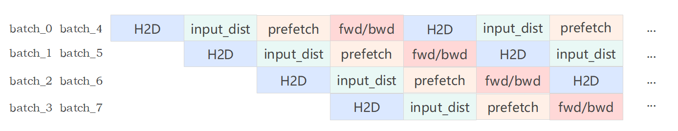

3. GPU侧多级流水
GPU侧采用自定义的StagedTrainPipeline,通过CUDA_Stream实现异步机制。当前stage负责提交任务,下个stage开始前需要wait上一个stage的结果。图中的prefecth就是换入(emb的H2D)或换出操作(emb的D2H)。图中data H2D、input_dist操作与NPU侧含义一致。
  1. batch_1的prefecth会prefecth当前batch所有的embedding到HBM;
  2. batch_0的bwd(update)结束后,需要将batch_0的所有embedding刷回到MEM,同时需要把 batch_0和batch_1交集的embedding进行更新,这是因为batch_1训练的数据需要从batch_0中获取最新取值;
  3. batch_0的bwd(update)中(求交&更新)的执行需要等batch_1的prefecth完成后开始;
  4. batch_2的prefect启动需要依赖batch_0的所有embedding刷回HBM;
