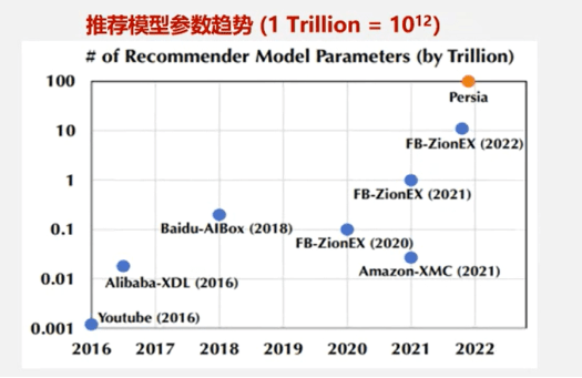

推荐系统中的用户(User)、物品(Item)及上下文(Context)特征具有高度异构性,其物理含义和量纲差异显著。为将这些特征有效引入深度神经网络(DNN),须通过Embedding技术将其映射为统一的低维稠密向量表示,从而解决特征间的语义鸿沟并提升模型泛化能力。为提升推荐系统的整体推荐效果,满足用户个性化推荐的需求,加速互联网电商企业快速变现。如下图所示:近10年来推荐模型的参数量呈指数级增长,2016年YouTube及Alibaba-XDL等早期模型参数量级仅亿级​(~10^9),其中Embedding表占比超90%。到2022年​Persia模型参数规模突破百万亿级​(10¹⁴),7年间增长万倍,Embedding表已成为系统内存消耗的绝对主体(占比>98%)对存储带来了巨大的挑战。

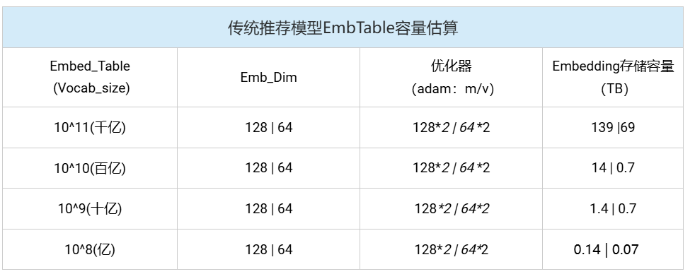

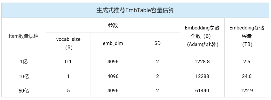

如下表所示:传统推荐模型的核心思想是通过学习低维稠密向量(Emb_dim:64/128)来表征用户和物品之间的相关性,其存储开销与用户数量及物品数量呈线性增长关系。虽然其Emb_dim维度较小,但在词表size较大时(千亿级),仍然需要较大的存储空间(TB级)。生成式推荐模型的Embedding模块在功能上与传统模型类似,但因其采用序列化、统一化的特征处理方法,具备更强大的特征空间表示能力,通常需要更高的Embedding维度​(Emb_dim:4096)以捕捉更丰富的语义信息。如表所示,在一般词表size的情况下,存储需求已达到了TB级。此外,生成式推荐模型通常基于大规模预训练语言模型(如Transformer架构)构建其稠密网络层。这类模型的参数量并不直接随用户或物品数量变化,但其本身已极为庞大,例如部分生成式推荐模型的参数量可达万亿级别。因此,尽管两类模型在结构设计和增长逻辑上存在差异,它们都对计算基础设施的存储容量和计算效率提出了严峻挑战。

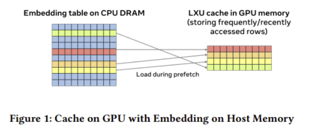

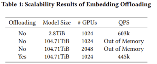

《Toward 100TB Recommendation Models with Embedding Offloading》这篇论文通过少量的性能代价来换取大容量的存储空间,给业界提供了新的解决思路。主要做法是将全量的Embedding表卸载到Host侧并结合Cache和预取的方式来提升访存命中率和掩盖计算和通信。此外,还利用Meta高性能的算子开源库FBGEMM GPU和TorchRec通过局部感知分片和迭代规划方法,能够自动优化缓存大小并生成高效的分片方案。实现了Embedding表的37倍模型规模扩展 ,达到100TB模型 规模,训练速度仅下降26% ((603k-445k)/603k)。
该方案的主要贡献如下:
1、多级缓存 :Embedding模块实现了Table Batched Embedding (TBE) 技术,当Embedding容量超出GPU内存限制,将Embedding表放置于主机内存(DDR)。如下图所示:为能够高效的对主机侧Embedding表进行访问,TBE通过使用统一虚拟地址访问主机内存中的Embedding表,同时将Embedding页固定以防止迁移。此外,由于Embedding不能全量的加载到HBM侧且TBE在主机内存上的访问性能受限于 GPU 与 CPU 之间的通信连接(例如 PCIe),因此TBE 提供了cache机制 将部分频繁被访问的key加载到cache中,提升访存命中率。缓存中的key更新策略可使用最近最少使用(LRU)算法进行驱逐。
Embedding模块通过实现Table Batched Embedding (TBE) 技术,将多个Embedding表的查找操作合并执行,极大提升了GPU的计算效率。为了突破单卡GPU内存对模型容量的限制,系统采用了分级存储 策略:将完整的Embedding表存放于主机内存,同时在GPU内存中维护一个动态缓存 。通过高效的数据换入换出 机制,确保训练时GPU能快速访问到当前所需的热点数据,从而实现了用有限显存支撑超大规模稀疏模型训练的目标。

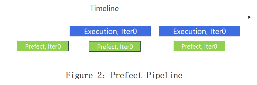

2、预取与流水线相互结合实现掩盖 :预取操作在 TBE 前向传播之前,将下一次迭代的嵌入加载到缓存中。 如果某些行无法预取,TBE 会在前向和反向传播过程中直接访问主机内存。为了确保预取过程不被暴露,其在训练流水线中增加了一个预取阶段,并使其在独立流上运行,以实现与其他 GPU 操作的重叠。预取流水线需要确保batch i+1的行不会驱逐batch i的现有行。
预取和Pipline结合需要综合考虑当前batch和预取batch之间的cache冲突,需要为当前训练batch所需的key预留缓存资源。若当前批次(batch i)中某个key的预取因缓存容量不足失败,该key将直接由主机内存加载以供训练。此时,若下一批次(batch i+1)尝试预取同一key,会因该行key可能正在被batch i的反向传播更新,而引发缓存读写竞态。为确保一致性,必须要求batch i+1的预取操作在batch i的嵌入反向传播开始前完成。基于此约束,当前方案中预取的size设置为1,HBM侧的内存申请空间一般不少于两个batch。

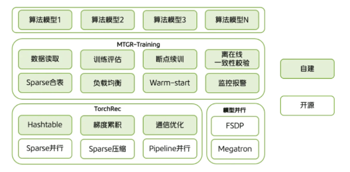

美团MTGR框架是美团自主研发的面向下一代推荐系统的生成式推荐模型框架,基于Meta的TorchRec大规模推荐系统训练库构建。其核心理念在于将推荐系统从传统的"匹配"或"排序"模式升级为"生成"模式,能够高效支持千亿级参数、每样本100GFLOPs甚至更高计算复杂度的大规模模型分布式训练。
如上图所示,系统框架分为三层:
  • 底层(TorchRec增强):TorchRec是Meta开源的稀疏模型训练框架,美团对其进行了功能扩展,包括支持动态哈希表、梯度累积和通信优化,以满足实际业务需求。针对生成式推荐模型中可能出现的较大稠密模块,框架借鉴了大语言模型社区的并行方案(如FSDP和Megatron)以提供支持。
  • 中间层(MTGR-Training):该层是框架的核心,对训练流程进行了全面封装,涵盖离线与流式数据读取、训练与评估流程管理、断点续训、离在线一致性校验、热启动等功能,同时通过简洁的模型定义接口降低用户使用门槛。
  • 上层(算法模型层):各业务线可基于框架提供的接口灵活定义个性化推荐模型,实现业务适配。
在性能优化方面,系统通过以下措施提升效率与可扩展性:
  • 分布式嵌入层:支持TB级嵌入表与千亿级参数规模,确保大规模稀疏特征的高效处理。
  • 高性能数据加载:优化稀疏特征处理流水线,提升数据读取与预处理效率。
  • 混合并行策略:结合数据并行、模型并行与流水线并行,充分发挥分布式训练优势。
  • 内存优化机制:通过动态嵌入缓存、梯度压缩等技术,有效管理内存资源,降低训练开销。
这一设计使MTGR框架能够高效支撑生成式推荐模型的训练与部署,推动推荐系统技术升级。这一新的架构,成功在美团核心的外卖首页推荐场景落地。对比基准模型,单样本前向推理FLOPs提升65倍,离线CTCVR GAUC + 2.88pp,外卖首页列表订单量+1.22%(近2年迭代单次优化最大收益),PV_CTR + 1.31%。
