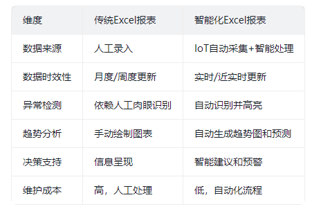

我们的智能报表系统最终输出的Excel文件有几个特点:
  1. 结构化程度高:数据已经按照业务维度进行了整理和分组,不再是原始数据堆砌
  2. 可视化丰富:自动生成多种图表,包括折线图、柱状图、热力图等
  3. 异常高亮:自动识别并标注异常数据点,方便快速定位问题
  4. 趋势预测:基于历史数据,对未来趋势进行简单预测
  5. 可交互性:保留Excel的筛选、排序、切片器等功能,方便用户自行探索
    表:传统报表 vs 智能报表对比

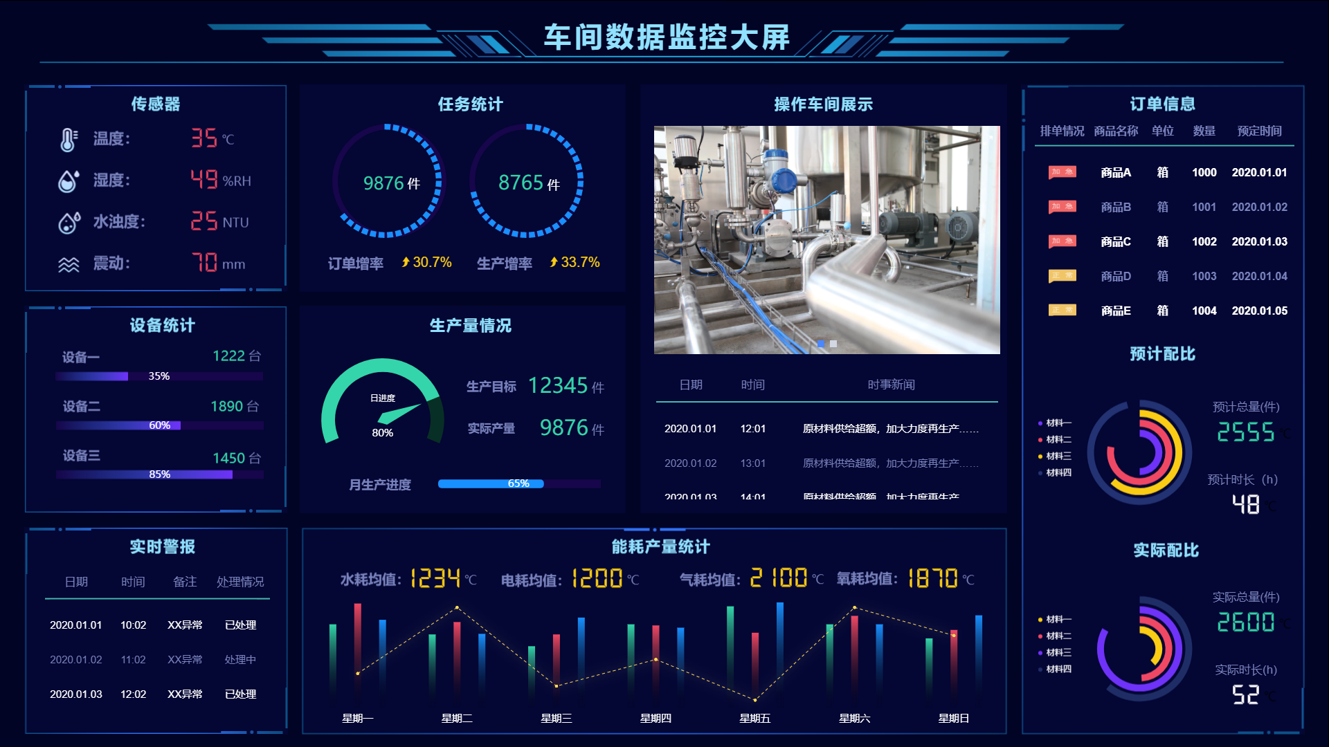

图3:智慧工厂的可视化大屏,实时监控与预警
