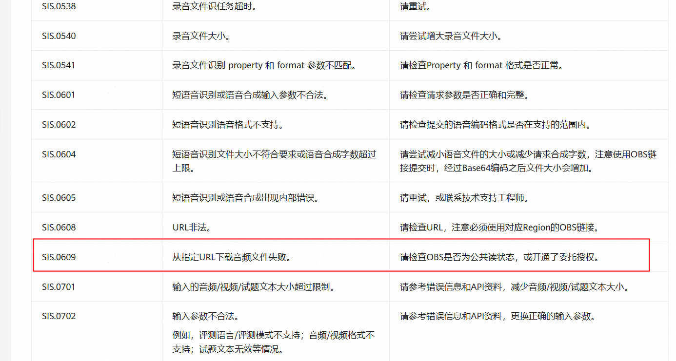

1、调用普通版录音文件API
POST /v1/{project_id}/asr/transcriber/jobs  正确返回job_id
GET /v1/{project_id}/asr/transcriber/jobs/{job_id}   返回 SIS.0609 get long audio file fail
参考:https://support.huaweicloud.cn/api-sis/sis_03_0045.html
2、解决方案
2.1 检查存放录音文件的位置,SIS服务是否能够访问到
2.2 检查存放录音文件的位置(一般为OBS桶),OBS桶的权限以及录音文件的权限
2.3 检查录音文件域名(......com),下载网速是否满足要求
