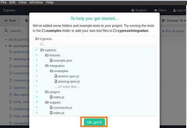

一段时间后,Test Runner 窗口会打开,并显示一条消息,提示 Cypress 在 examples 文件夹下提供了示例项目文件夹结构。
单击"确定,知道了!"按钮。您的计算机上将显示以下屏幕 −

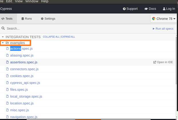

然后启动 Test Runner,示例文件夹下有多个 spec 文件可用,如下所示 −

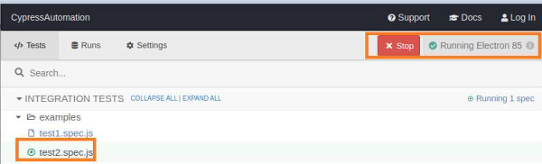

要运行特定文件,例如 test2.spec.js,我们必须单击它。此外,浏览器和停止执行的选项也可用。

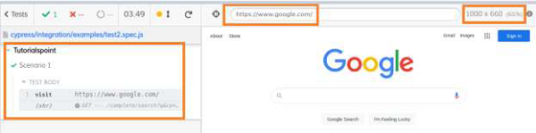

执行将从以下屏幕开始,其中显示测试步骤、测试用例名称、测试套件、URL、测试持续时间、浏览器尺寸等。
