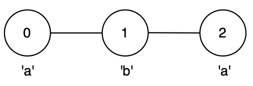

输入: n = 3, edges = [[0,1],[1,2]], label = “aba”。
输出: 3。
解释:
最长的回文路径是从节点 0 到节点 2,经过节点 1,路径为 0 → 1 → 2,形成字符串 “aba”。
这是一个长度为 3 的回文串。

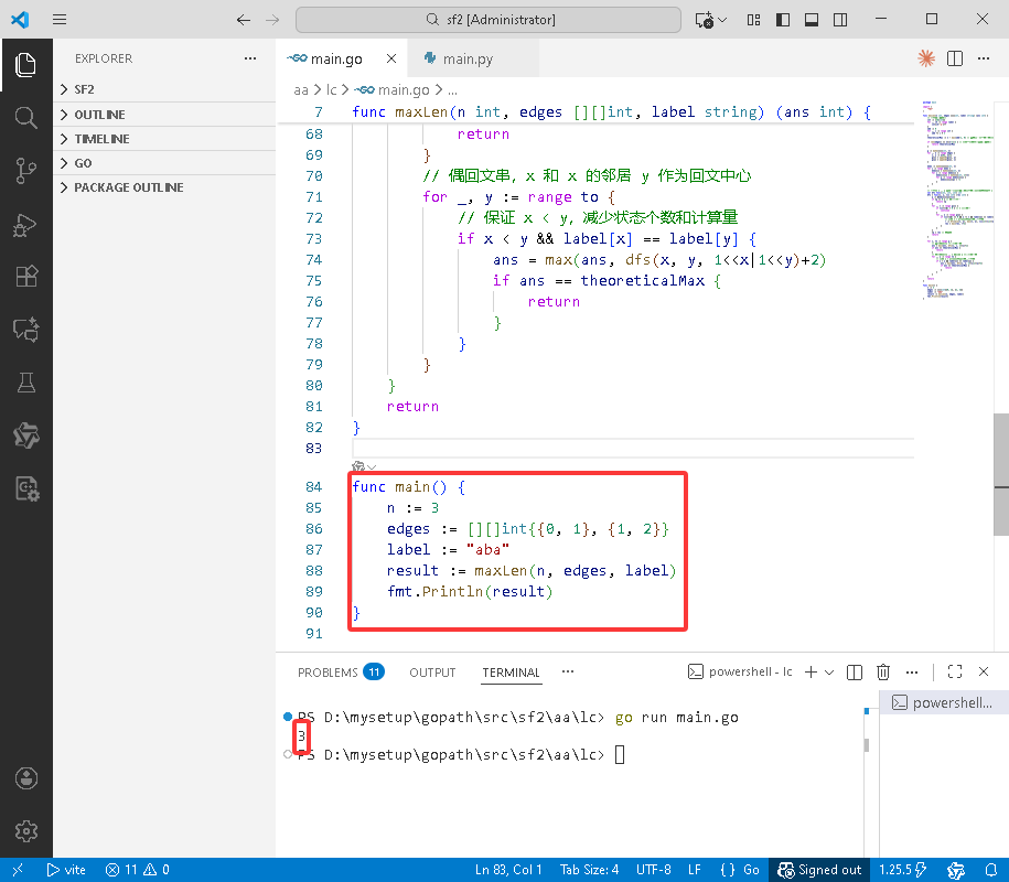

Go完整代码如下:
package main
import (
	"fmt"
func maxLen(n int, edges [][]int, label string) (ans int) {
	// 计算理论最大值
	cnt := [26]int{}
	for _, ch := range label {
		cnt[ch-'a']++
	odd := 0
	for _, c := range cnt {
		odd += c % 2
	theoreticalMax := n - max(odd-1, 0) // 奇数选一个放正中心,其余全弃
	if len(edges) == n*(n-1)/2 { // 完全图,可以达到理论最大值
		return theoreticalMax
	g := make([][]int, n)
	for _, e := range edges {
		x, y := e[0], e[1]
		g[x] = append(g[x], y)
		g[y] = append(g[y], x)
	memo := make([][][]int, n)
	for i := range memo {
		memo[i] = make([][]int, n)
		for j := range memo[i] {
			memo[i][j] = make([]int, 1<<n)
			for p := range memo[i][j] {
				memo[i][j][p] = -1
	// 计算从 x 和 y 向两侧扩展,最多还能访问多少个节点(不算 x 和 y)
	var dfs func(int, int, int) int
	dfs = func(x, y, vis int) (res int) {
		p := &memo[x][y][vis]
		if *p >= 0 { // 之前计算过
			return *p
		for _, v := range g[x] {
			if vis>>v&1 > 0 { // v 在路径中
				continue
			for _, w := range g[y] {
				if vis>>w&1 == 0 && w != v && label[w] == label[v] {
					// 保证 v < w,减少状态个数和计算量
					r := dfs(min(v, w), max(v, w), vis|1<<v|1<<w)
					res = max(res, r+2)
		*p = res // 记忆化
		return
	for x, to := range g {
		// 奇回文串,x 作为回文中心
		ans = max(ans, dfs(x, x, 1<<x)+1)
		if ans == theoreticalMax {
			return
		// 偶回文串,x 和 x 的邻居 y 作为回文中心
		for _, y := range to {
			// 保证 x < y,减少状态个数和计算量
			if x < y && label[x] == label[y] {
				ans = max(ans, dfs(x, y, 1<<x|1<<y)+2)
					return
	return
func main() {
	n := 3
	edges := [][]int{{0, 1}, {1, 2}}
	label := "aba"
	result := maxLen(n, edges, label)
	fmt.Println(result)

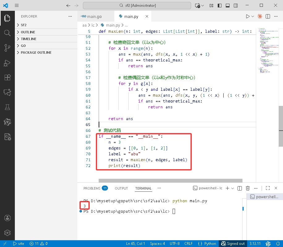

Python完整代码如下:
# -*-coding:utf-8-*-
from typing import List
def maxLen(n: int, edges: List[List[int]], label: str) -> int:
    # 计算理论最大值
    cnt = [0] * 26
    for ch in label:
        cnt[ord(ch) - ord('a')] += 1
    odd = 0
    for c in cnt:
        odd += c % 2
    theoretical_max = n - max(odd - 1, 0)  # 奇数选一个放正中心,其余全弃
    # 如果是完全图,可以达到理论最大值
    if len(edges) == n * (n - 1) // 2:
        return theoretical_max
    # 构建邻接表
    g = [[] for _ in range(n)]
    for x, y in edges:
        g[x].append(y)
        g[y].append(x)
    # 记忆化数组
    memo = [[[-1] * (1 << n) for _ in range(n)] for _ in range(n)]
    def dfs(x: int, y: int, vis: int) -> int:
        """从x和y向两侧扩展,最多还能访问多少个节点(不算x和y)"""
        if memo[x][y][vis] >= 0:
            return memo[x][y][vis]
        res = 0
        # 尝试找到一对对称的节点
        for v in g[x]:
            if (vis >> v) & 1:  # v已经在路径中
                continue
            for w in g[y]:
                if ((vis >> w) & 1) == 0 and w != v and label[w] == label[v]:
                    # 保证v < w,减少状态个数和计算量
                    r = dfs(min(v, w), max(v, w), vis | (1 << v) | (1 << w))
                    res = max(res, r + 2)
        memo[x][y][vis] = res
        return res
    ans = 0
    # 检查奇回文串(以x为中心)
    for x in range(n):
        ans = max(ans, dfs(x, x, 1 << x) + 1)
        if ans == theoretical_max:
            return ans
        # 检查偶回文串(以x和y作为对称中心)
        for y in g[x]:
            if x < y and label[x] == label[y]:
                ans = max(ans, dfs(x, y, (1 << x) | (1 << y)) + 2)
                    return ans
    return ans
# 测试代码
if __name__ == "__main__":
    n = 3
    edges = [[0, 1], [1, 2]]
    label = "aba"
    result = maxLen(n, edges, label)
    print(result)

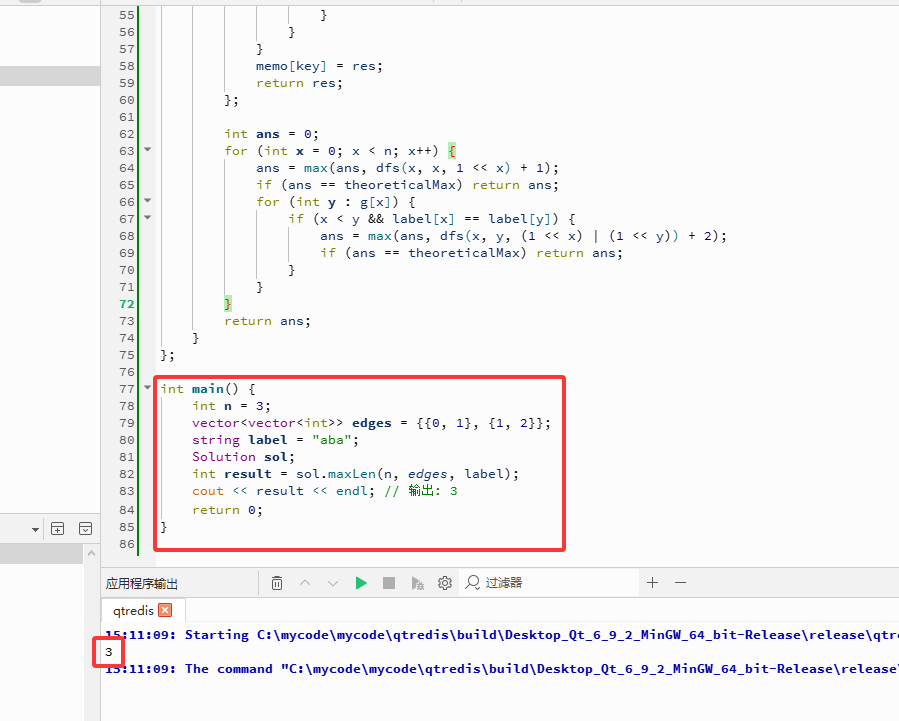

C++完整代码如下:
#include <iostream>
#include <vector>
#include <string>
#include <algorithm>
#include <unordered_map>
#include <functional>
using namespace std;
class Solution {
public:
    int maxLen(int n, vector<vector<int>>& edges, string label) {
        // 计算理论最大值
        int cnt[26] = {0};
        for (char ch : label) {
            cnt[ch - 'a']++;
        int odd = 0;
        for (int c : cnt) {
            odd += c % 2;
        int theoreticalMax = n - max(odd - 1, 0);
        // 如果是完全图
        if (edges.size() == n * (n - 1) / 2) {
            return theoreticalMax;
        // 构建邻接表
        vector<vector<int>> g(n);
        for (auto& e : edges) {
            int x = e[0], y = e[1];
            g[x].push_back(y);
            g[y].push_back(x);
        // 使用 unordered_map 进行记忆化,避免数组过大
        unordered_map<int, int> memo;
        function<int(int, int, int)> dfs = [&](int x, int y, int vis) -> int {
            // 编码状态:vis 的高位存储 x 和 y
            int key = (x << 20) | (y << 10) | vis;
            if (memo.count(key)) {
                return memo[key];
            int res = 0;
            for (int v : g[x]) {
                if (vis >> v & 1) {
                    continue;
                for (int w : g[y]) {
                    if ((vis >> w & 1) == 0 && w != v && label[w] == label[v]) {
                        int next = dfs(min(v, w), max(v, w), vis | (1 << v) | (1 << w));
                        res = max(res, next + 2);
            memo[key] = res;
            return res;
        int ans = 0;
        for (int x = 0; x < n; x++) {
            ans = max(ans, dfs(x, x, 1 << x) + 1);
            if (ans == theoreticalMax) return ans;
            for (int y : g[x]) {
                if (x < y && label[x] == label[y]) {
                    ans = max(ans, dfs(x, y, (1 << x) | (1 << y)) + 2);
        return ans;
int main() {
    int n = 3;
    vector<vector<int>> edges = {{0, 1}, {1, 2}};
    string label = "aba";
    Solution sol;
    int result = sol.maxLen(n, edges, label);
    cout << result << endl; // 输出: 3
    return 0;
