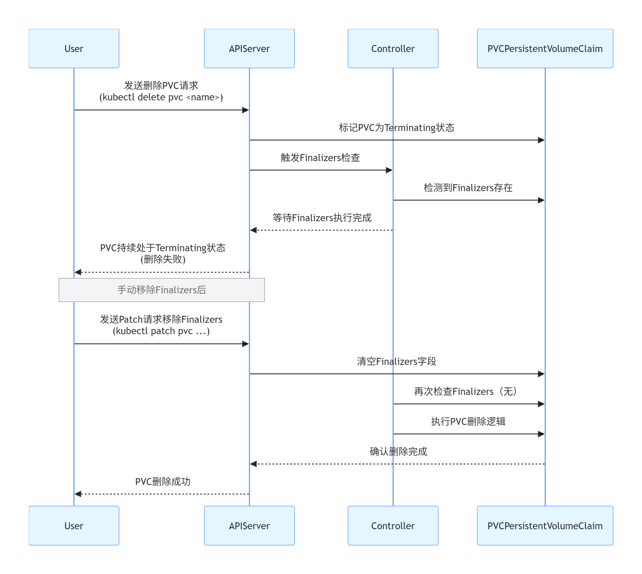

问题现象
当尝试删除 PVC 时,可能会遇到以下情况:
  • PVC 状态长时间保持在 ​​Terminating​​ 状态。
  • 相关的 PV 也未能成功删除,同样处于 ​​Terminating​​ 状态。

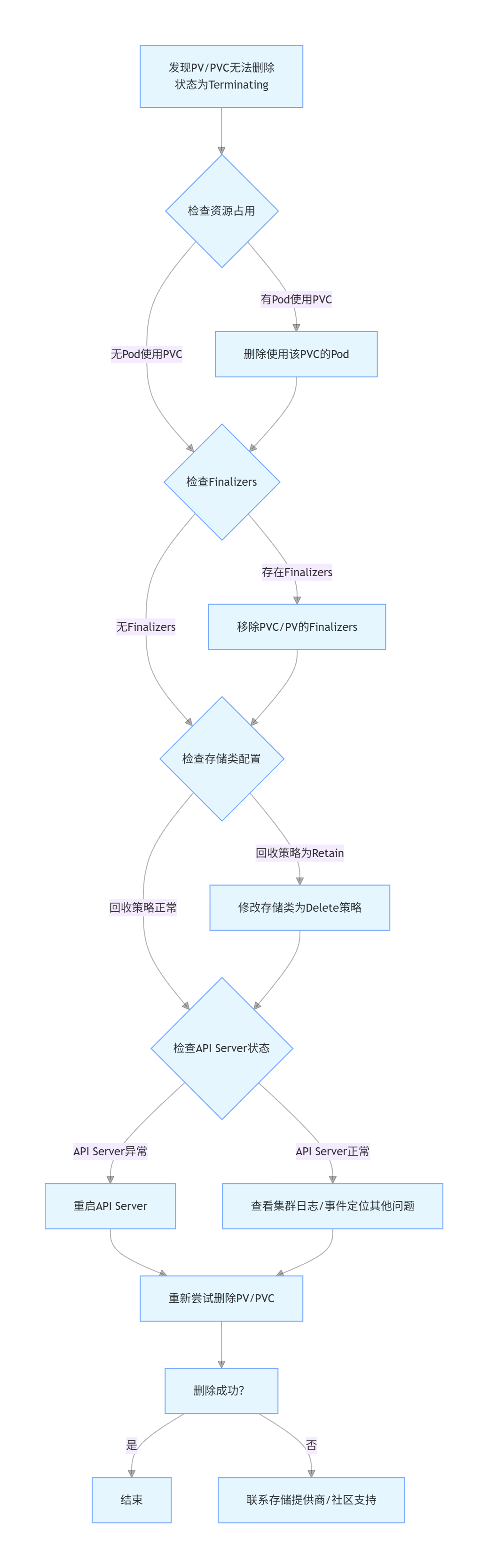

原因分析
1. 资源被占用
最常见的原因是 PVC 仍然被 Pod 使用。Kubernetes 不允许删除正在使用的 PVC,以防止数据丢失或损坏。
2. 终止保护
某些情况下,PVC 或 PV 可能设置了终止保护(Finalizers),导致它们不能被自动删除。
3. 存储类配置问题
存储类(StorageClass)的配置可能影响了 PVC 的删除。例如,如果存储类配置了回收策略(如 ​​Retain​​),则即使 PVC 被删除,PV 也不会被自动删除。
4. API Server 问题
Kubernetes API Server 可能出现异常,导致 PVC 或 PV 的状态更新失败。
解决方法
1. 检查并解除资源占用
首先,检查是否有 Pod 正在使用该 PVC。可以使用以下命令查找:
kubectl get pods --all-namespaces -o json | jq '.items[] | select(.spec.volumes[].persistentVolumeClaim.claimName == "your-pvc-name")'
如果有 Pod 正在使用该 PVC,需要先删除这些 Pod,然后再尝试删除 PVC。
2. 移除 Finalizers
如果 PVC 或 PV 设置了 Finalizers,可以通过编辑资源来移除它们。例如:
kubectl patch pvc your-pvc-name -p '{"metadata":{"finalizers":null}}'
kubectl patch pv your-pv-name -p '{"metadata":{"finalizers":null}}'
3. 修改存储类回收策略
如果存储类的回收策略设置为 ​​Retain​​,可以考虑修改为 ​​Delete​​,以便在删除 PVC 时自动删除 PV。
apiVersion: storage.k8s.io/v1
kind: StorageClass
metadata:
provisioner: kubernetes.io/aws-ebs
reclaimPolicy: Delete
4. 重启 API Server
如果上述方法均无效,可能是 API Server 出现了问题。可以尝试重启 API Server 服务,但这通常需要谨慎操作,因为它会影响整个集群的稳定性。

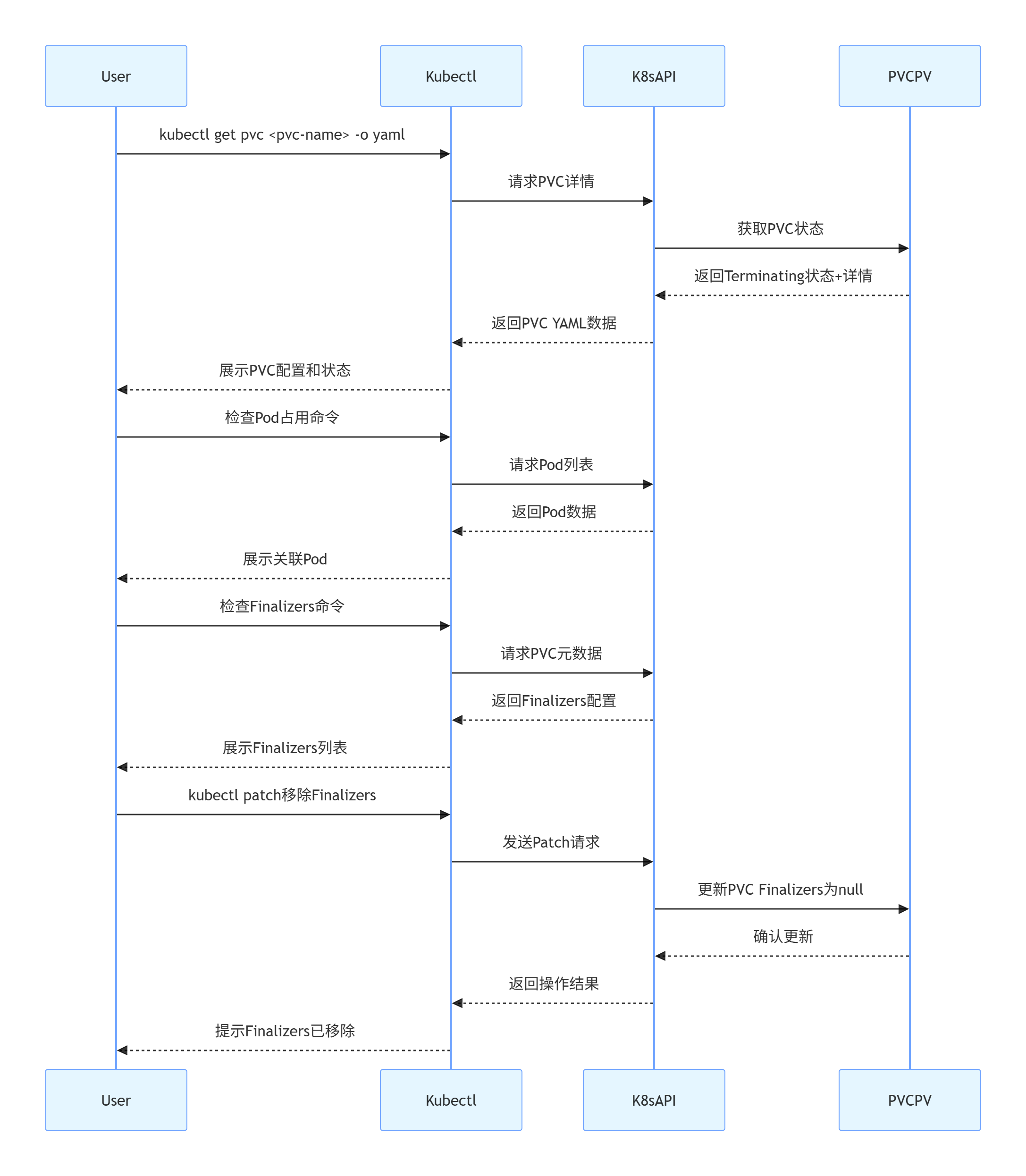

示例场景
假设你有一个 Kubernetes 集群,并且已经创建了一个 PVC 和一个使用该 PVC 的 Pod。当你尝试删除 PVC 时,发现 PVC 仍然存在,状态为 ​​Terminating​​。
诊断步骤
  1. 检查 PVC 状态: 使用 ​​kubectl​​ 命令查看 PVC 的详细信息,了解为什么它处于 ​​Terminating​​ 状态。
kubectl get pvc <pvc-name> -o yaml
  1. 检查 Pod 状态: 确保没有 Pod 正在使用这个 PVC。
kubectl get pods -o json | jq '.items[] | select(.spec.volumes[].persistentVolumeClaim.claimName == "<pvc-name>")'
  1. 检查 Finalizers: 检查 PVC 是否有 Finalizers,这些 Finalizers 可能阻止了 PVC 的删除。
kubectl get pvc <pvc-name> -o json | jq '.metadata.finalizers'
  1. 手动删除 Finalizers: 如果发现 Finalizers 阻止了 PVC 的删除,可以手动删除它们。
kubectl patch pvc <pvc-name> -p '{"metadata":{"finalizers":null}}' --type=merge
