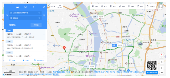

        首先我们先打开高德地图的首页,然后在路径规划的两个输入框中输入目的地,然后点击“开车去”按钮,高德地图就会实时的为我们进行路径规划,在页面中可以看到以下的结果:
高德地图的导航结果如下:
序号 时间 距离 红灯数 路径
1 26分钟 18.8公里 5
万家丽路高架 三一大道 岳麓大道
2 30分钟 29.9公里 0 万家丽路高架 星沙联络线 二环
3 35分钟 16.1公里 23 五一大道 枫林一路 二环

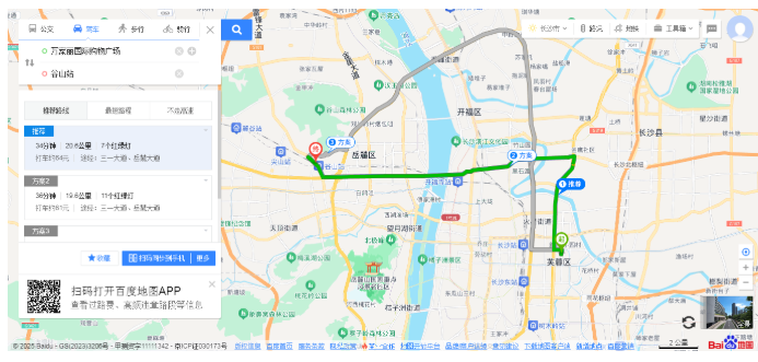

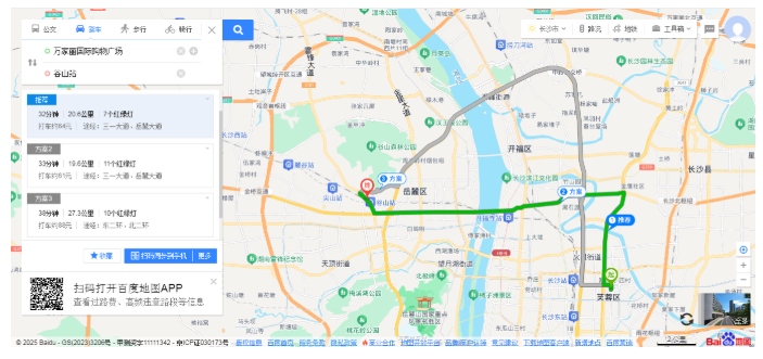

        同样的,我们打开百度地图,然后在百度地图的路径规划页面中输入相应的起始点,然后在下图中就展示了其为我们规划的路线,如下图所示:
百度地图的导航结果如下:
序号 时间 距离 红灯数 路径
1 32分钟 20.6公里 7
三一大道 岳麓大道
2 33分钟 19.6公里 11 三一大道 岳麓大道
3 38分钟 27.3公里 10 东二环、北二环
         大家可以从上图的两个结果来看,百度地图和高德地图的导航结果还是有一些区别的,当然也同样是推荐三条路,并且给出了时间和距离,基本还是有一些类似。

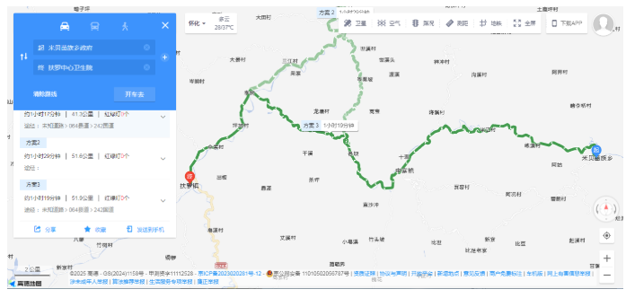

        同样我们先打开高德地图的首页,然后在路径规划的两个输入框中输入目的地,然后点击“开车去”按钮,高德地图就会实时的为我们进行路径规划,在页面中可以看到以下的结果:
高德地图的导航结果如下:
序号 时间 距离 红灯数 路径
1 1小时17分钟 41.3公里 0
064县道-242国道
2 1小时29分钟 51.6公里 0 暂无
3 1小时19分钟 51.9公里 0 064县道-242国道

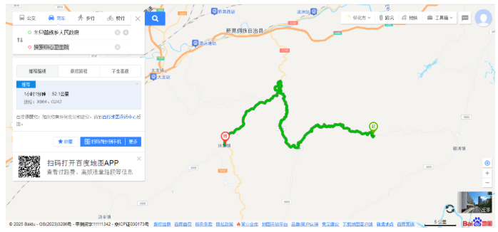

        然后我们切换到百度地图,然后在百度地图的路径规划页面中输入相应的起始点,然后在下图中就展示了其为我们规划的路线,如下图所示:
可以看到,在百度地图中,在纯农村的道路导航下,百度只找到一条路。与高德地图的路径规划结果不太一致, 依然将导航结果以表格的形式给出:
序号 时间 距离 红灯数 路径
1 1小时1分钟 52.1公里
064县道-242国道
        在导航的道路上,百度地图少两条。但是百度地图的预估时间比高德少,行驶路径倒是差不多。通过对比两家地图可以看到,在本例中的纯农村地区,高德的路线会相对更加丰富。最后来看一下天地图的导航结果如何。

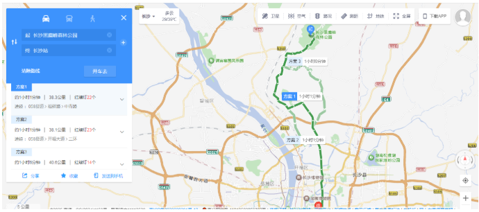

高德地图的导航结果如下:
序号 时间 距离 红灯数 路径
1 1小时1分钟 38.3公里 22 058县道 福驿路 中青路
2 1小时1分钟 38.1公里 23 058县道 开福大道 二环
3 1小时6分钟 40.6公里 14 058县道 长青路 二环

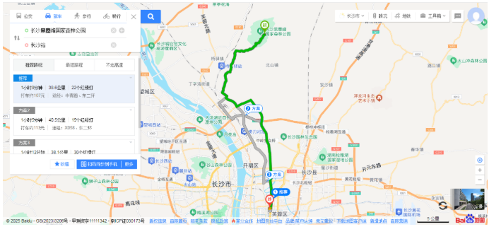

百度地图的导航结果如下:
序号 时间 距离 红灯数 路径
1 1小时8分钟 38.6公里 22 中青路 东二环
2 1小时5分钟 40.5公里 15 058县道 东二环
3 1小时12分钟 38.1公里 30 058县道 开福大道
