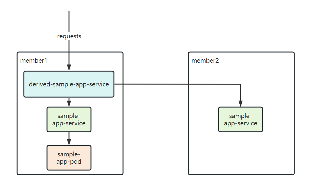

本文档将引导您完成这样一个案例:启用 FederatedHPA 利用自定义指标来自动扩缩容跨集群应用。
演示案例将执行以下操作:
  • 指标扩缩容.pngmember1 集群中存在一个示例 Deployment 的 Pod。
  • Service 部署在 member1 和 member2 集群。
  • 请求多集群 Service 并触发 Pod 的自定义指标(http_requests_total)增长。
  • Pod 副本将在 member1 和 member2 集群中扩容。
