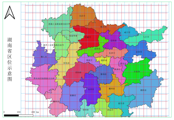

   如上图所示,我们利用GeoTools组件生成了两个不同的格网,红色的表示最小的包围格网,完全是按照目标的矢量文件的BBOX来自动生成的,虽然也能完整的生成格网。但是其外围也是有明显的凸出的,从制图的美观上来讲有所欠缺。 而图中浅蓝色生成的格网则比较规整,生成的格网较美观。生成完全包围的格网,意味着格网不仅要覆盖Shapefile中的所有几何对象,还要确保格网的边界能够完全包含这些对象,避免数据遗漏或边界截断。这一过程看似简单,实则涉及多个技术难点。首先,如何准确计算Shapefile中所有几何对象的空间范围(即边界框),是生成格网的基础。其次,如何根据边界框确定格网的尺寸和分辨率,直接影响到格网的精度和后续分析的效果。此外,在处理复杂几何对象(如多边形、多部件几何体)时,如何确保格网生成的效率和准确性,也是必须考虑的问题。

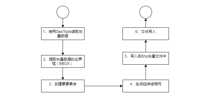

   这是基于Geotools来读取BBOX,然后生成对应的经纬线的流程图,这个整体流程其实是一样的。
 流程步骤说明如下:
        1、使用GeoTools读取矢量数据 。
        2、提取矢量数据的边界框(BBOX)。
        3、创建要素集合
        4、生成经纬线格网(根据BBOX计算格网大小与分辨率)
        5、写入到Shp矢量文件中
        6、文件写入

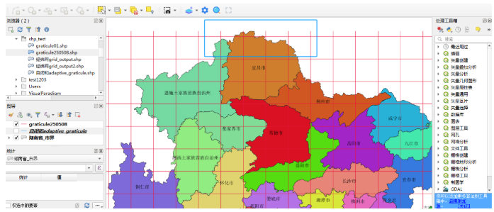

 请尤其重点查看该矢量文件的四至,也就是东南西北四个方面。在四至的顶点位置,可以看到其包围并不是那么的友好,在展示的时候有一点毛刺的感觉。如下框标识所示:

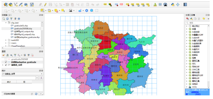

经过上述的程序调用,就可以实现格网数据的自动扩展并且可以生成符合我们业务预期的格网数据,下一节将来展示一些最终的效果。
2、实例展示

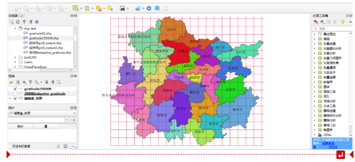

        还是以之前的区划数据为例,叠加我们的全包围数据的效果如下:
可以看到,在生成的格网中,已经非常完美的实现四至的格网闭合。至此,基本使用geotools来实现了我们的业务需求。
