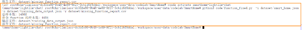

②在“output”中补全缺失的字段“function”。
进入“SmartHome”文件夹,新建终端,激活 Python 环境 smarthome-lightllm-caht ,在命令行输入以下指令运行脚本,完成数据集的“funcion”字段补全。
python3 code/function_fixed.py  \
-i dataset/smart_home.json \
-o dataset/training_data_output.json \
-r dataset/missing_function_report.csv
💡提示
● python3 后要写:脚本文件的路径
-i 后写:待处理数据集的路径
-o 后写:处理后的数据集存储路径
-r 后写:输出的处理报告的存储路径
用户需要把相应的路径替换成自己的真实路径。
● 补全function的思路为:
读取文件中 “instruction”,“input”,“output” 的样本,解析 output 里的 JSON 字符串;如果缺少 “function” 字段,就根据 instruction 文本 + device_id 前缀 + params 里的键自动补全一个合适的函数名(如 set_light_settings、set_humidifier_settings 等),然后把修改后的对象再写回到 output。

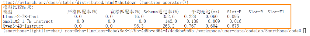

1.验证集准备。本实践选择Smart Home Command Dataset(🔗https://huggingface.co/datasets/youkwan/Smart-Home-Control-Zh)作为基准数据,该数据集旨在用繁体中文训练大型语言模型(llm),用于控制智能家居系统,特别是针对家庭助理系统。数据集包含用户输入的繁体中文,输出是结构化的JSON命令,代表用户控制智能家居设备的意图。我们随机抽取300条数据样本作为验证集。
2.vLLM 批量验证。使用 vLLM 对大语言模型(Llama-2-7B-Chat,Qwen3-0.6B-Base,Qwen3-4B-Instruct)进行批量验证,并对比它们在智能家居控制任务上的表现。新建终端,逐条执行以下命令。
cd /workspace/SmartHome/code
conda activate smarthome-lightllm-chat
python select_1.py
运行完后的结果如下图所示:
💡提示
● 脚本select_1.py中的数据读取路径要修改为您当前的验证集保存路径。
● 若运行过程中报错“缺少某个module”,运行指令 pip install {module的名字}
该验证脚本的主要思路如下所示:
● 使用 vLLM 库对每个模型执行批量推理,从验证数据集中逐条输入指令,获得模型生成的结构化 JSON 输出。
● 校验JSON输出结构的合法性。
● 使用 JSON Schema 自动验证格式。自定义一个 JSON Schema,并利用 Python 的 jsonschema 库对每条输出进行校验。
● 输出与期望结果对比。 将模型生成的具体内容与验证集中每条样本的 expected_events 期望结果进行对比,以评估模型在内容层面的准确性。每条样本的 expected_events 列出该指令正确的执行动作列表(每个包含应执行的动作类型、设备ID、参数等)。
最终,三个模型对比结果如下表所示:
候选模型 参数规模 Schema通过率 Slot-F1 推理延迟 微调显存占用 边缘部署友好度
Qwen3-4B-Instruct 4B 96% 0.675 413.1ms 12.4GB ⭐⭐⭐⭐⭐
Llama-2-7B-Chat 7B 13.7% 0.095 538.3ms 20GB ⭐⭐
SmolLM2-1.7B-Instruct 1.7B 0% 0.016 220.1ms 5.1GB ⭐⭐⭐⭐
结果令人意外:4B的 Qwen3 在参数规模、推理延迟等方面不仅大幅领先7B的 Llama2,其 96% 的Schema通过率意味着它几乎能“一次成型”输出标准指令格式。这说明,模型能力不只看参数量,指令微调潜力同样关键。因此,Qwen3-4B-Instruct 被选定为本次微调的基模型。

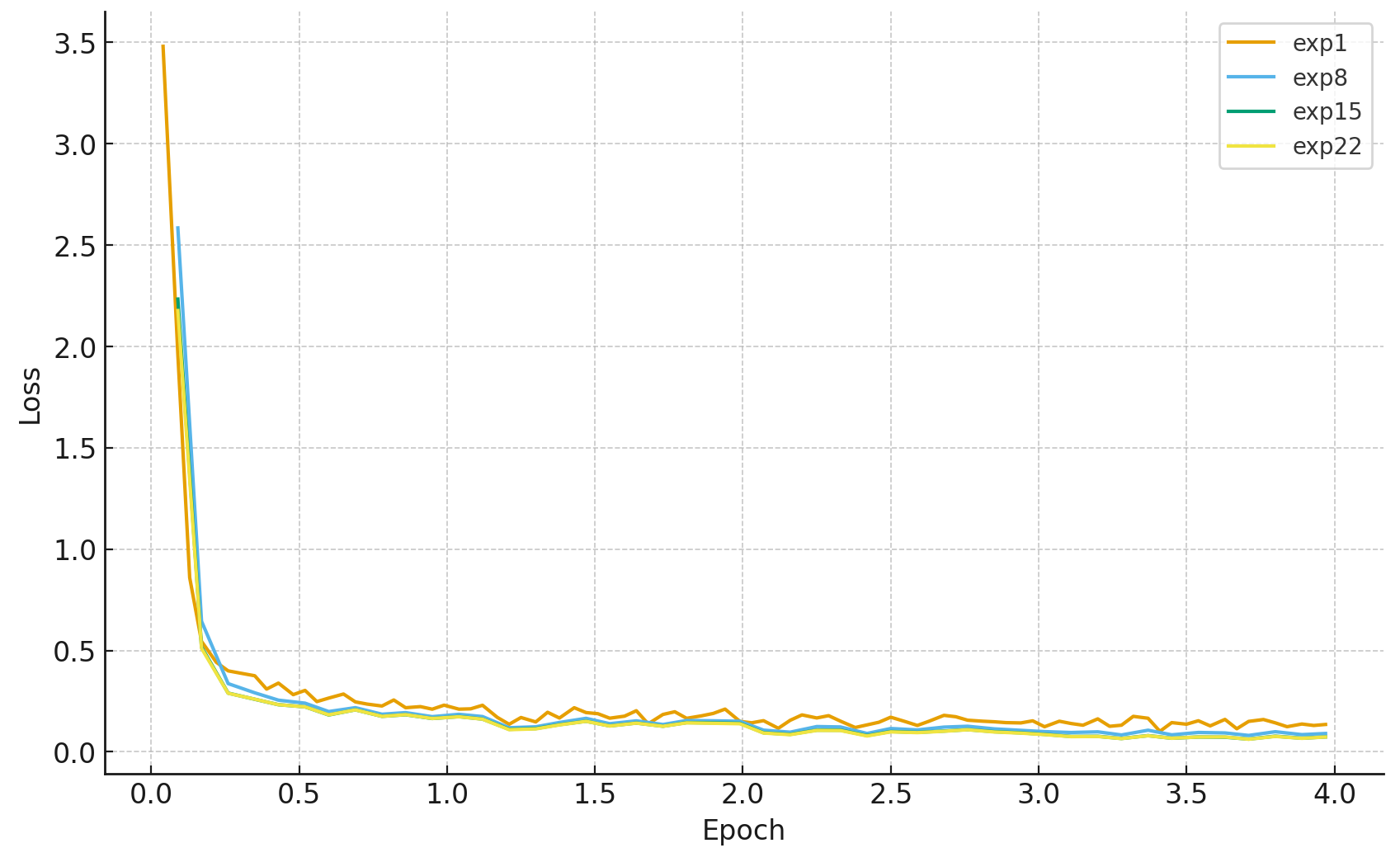

有了好学生和好教材,还需要科学的“教学方法”。我们针对LoRA微调中的三个关键参数展开实验:
实验设计:3因素×3水平,共27组参数组合对比
● LoRA rank:16、32、64(控制模型微调容量)
● 学习率:1e-5、3e-5、5e-5(控制学习速度)
● Batch size:2、4、8(控制单步学习样本量)
我们跟踪每组参数训练的损失曲线和最终“高级功能通过率”(条件+链式指令),筛选最优组合:
实验组 LoRA rank 学习率 Batch Size 高级功能通过率 loss后期波动幅度(训练稳定性)
exp1 16 1e-5 2 55.6% 0.068(波动较大)
exp8 32 3e-5 4 55.6% 0.055(稳定收敛)
exp15 32 5e-5 4 44.4% 0.05(后期过拟合)
exp22 64 3e-5 4 44.4% 0.05(后期过拟合)
💡提示
● 测试完一个实验模型的通过率后,要起另一个服务测试下一个模型时,需要关闭当前进程(可以直接关机,重新启动实例)。
参数选择不是“越大越好”,而是要在效果、速度和成本间找到精妙平衡。最终,我们锁定了这套“黄金参数”:
参数项 设定值 关键解读
LoRA Rank 32 性价比最优解。Rank=64 虽能提升1%准确率,但显存占用激增2GB(从 16GB→18GB),不符合 “边缘设备轻量化” 目标。
Learning Rate 3e-5 1e-5 收敛太慢(4 epoch 未达最优),5e-5 容易震荡。3e-5 配合 Cosine 调度器最为稳定。
Batch Size 4 配合梯度累积(Gradient Accumulation Steps=4),有效批次大小为16,稳定训练。
Epochs 4 经验表明,3轮欠拟合,5轮过拟合,4轮为最优平衡点。

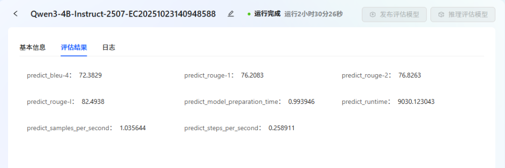

第二步:模型评估验证
训练完成后,可在 LLaMA-Factory Online 上对模型进行全面评估,并查看评估任务的基本信息、日志及结果:
评估结果解读:
● predict_bleu-4: 72.3829,生成文本在短语层面与参考有良好重合,精确度较好。
● predict_rouge-1: 76.2083,关键词覆盖良好,模型能命中参考中的大量关键字。
● predict_rouge-2: 76.8263,局部短语连贯性较好,短语搭配合理。
● predict_rouge-l: 82.4938,整体段落结构很接近参考。
总结:模型生成质量较好(BLEU/ROUGE 都在 70~82 范围,尤其 ROUGE-L 表现很强),但推理吞吐/速度一般(samples/sec ≈1),适合以质量为主的离线或低并发在线场景;若用于高并发在线服务需进一步做推理优化。

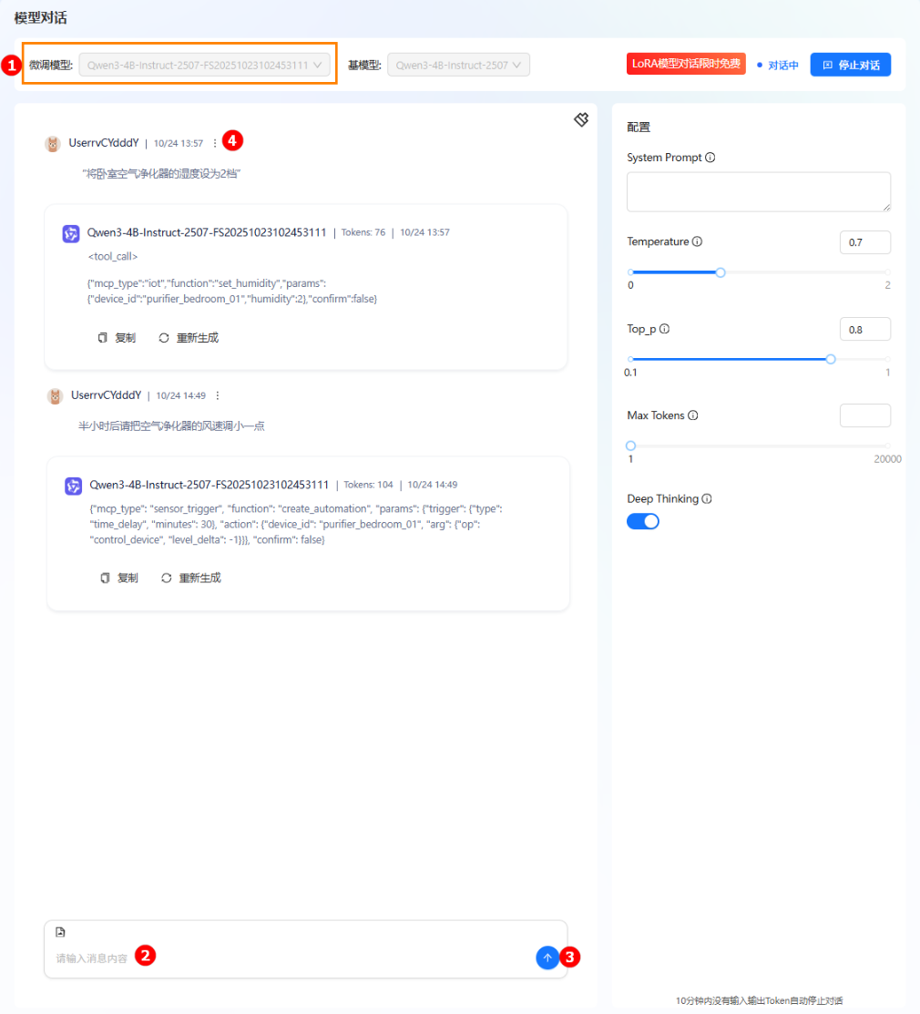

第三步:一键对话测试
在“模型对话”界面选择微调后的模型,即可实时体验复杂指令解析:
模型输出结果解读:
用户指令 “将卧室空气净化器的湿度设为2档” “半小时后请把空气净化器的风速调小一点”
模型输出 {“mcp_type”: “iot”,“function”: “set_humidity”, “params”: {“device_id”: “purifier_bedroom_01”, “humidity”: 2}, “confirm”: false} {“mcp_type”: “sensor_trigger”, “function”: “create_automation”, “params”: {“trigger”: {“type”:“time_delay”, “minutes”:30}, “action”: {“device_id”: “purifier_bedroom_01”, “arg”: {“op”: “control_device”, “level_delta”:-1}}}, “confirm”: false}
指令解读 mcp_type:IoT 控制消息function:设置湿度params:{设备ID,湿度挡位:2} mcp_type:IoT 控制消息function:创建自动化风速控制params:{触发条件:30分钟后,动作:{给出设备ID,风速减小1。}}

微调后:模型准确理解了“调小一点”的相对性模糊表达,在参数中增加了 “delta”: -1 字段,明确指示“在现有温度基础上降低1度”,实现了符合用户预期的精准控制。✅
可以看到,相较于基模型(Schema通过率<20%),微调后的模型在复杂指令解析上实现了质的飞跃。
测试类型 测试用例 通过率
基础功能 打开客厅灯、关闭卧室空调等5条 100%
高级功能 如果卧室温度低于18度就开启暖气、离家模式等18条 88%
