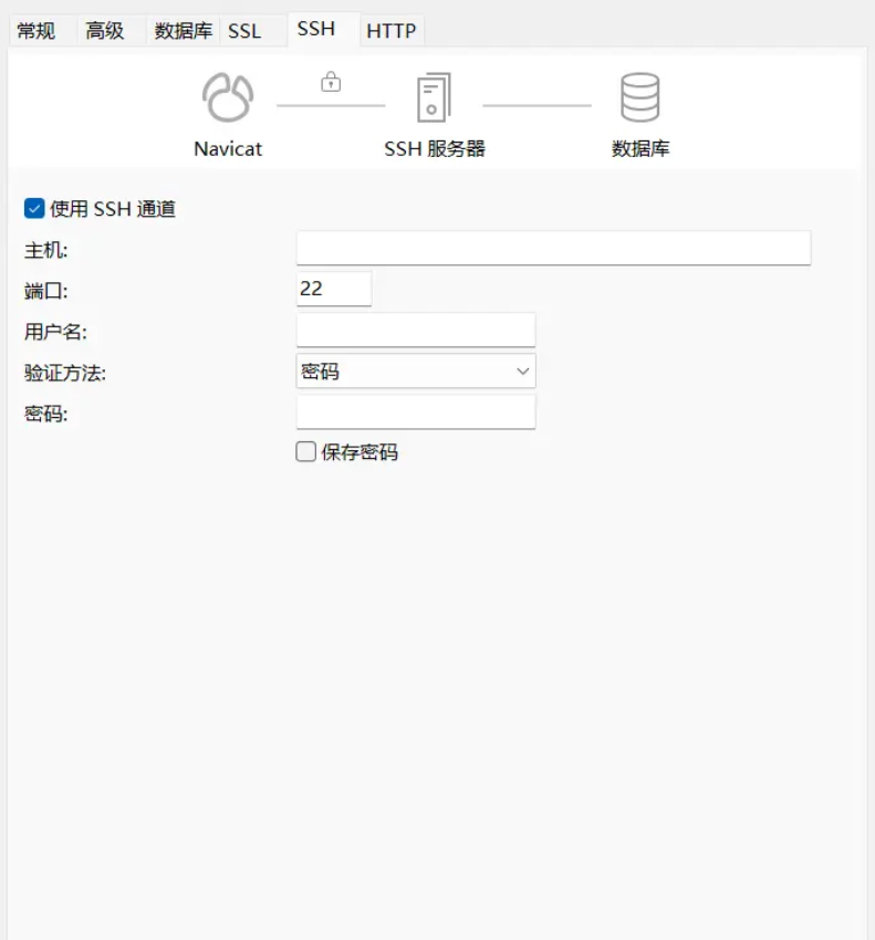

配置SSH隧道参数:
在弹出窗口中选择 “SSH”选项卡。
勾选 “使用SSH隧道” 。
填写SSH连接信息:
主机:远程服务器的公网IP地址或域名。
端口:SSH端口,默认为22。
用户名:用于登录远程服务器的系统用户名(如root或拥有权限的其他用户)。
认证方法:
密码认证:选择“密码”,并输入服务器用户的密码。
私钥认证(更安全):选择“公钥”,然后点击“…”按钮选择你的私钥文件(如Putty生成的.ppk文件或OpenSSH格式的私钥)。请注意,Navicat for Windows也支持通过Pageant等ssh agent进行认证,具体配置可参考官方文档。

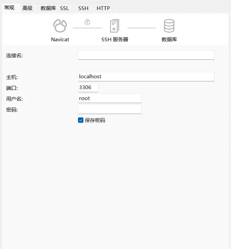

配置数据库连接参数:
选择 “常规”选项卡。
填写数据库连接信息:
连接名:为此连接设置一个易于识别的名称(如“生产环境MySQL”)。
主机名/IP地址:此处非常重要。因为此时连接已经通过SSH隧道“进入”了远程服务器,所以应填写服务器本地的数据库地址,通常是 localhost 或 127.0.0.1 。(许多初学者误填服务器公网IP会导致连接失败)
端口:数据库的实际监听端口,如MySQL为3306,PostgreSQL为5432。
用户名:数据库用户的用户名(非服务器系统用户名)。
密码:数据库用户的密码(非服务器系统密码)。
如果需要,可在“高级”选项卡中配置其他参数(如字符集)。

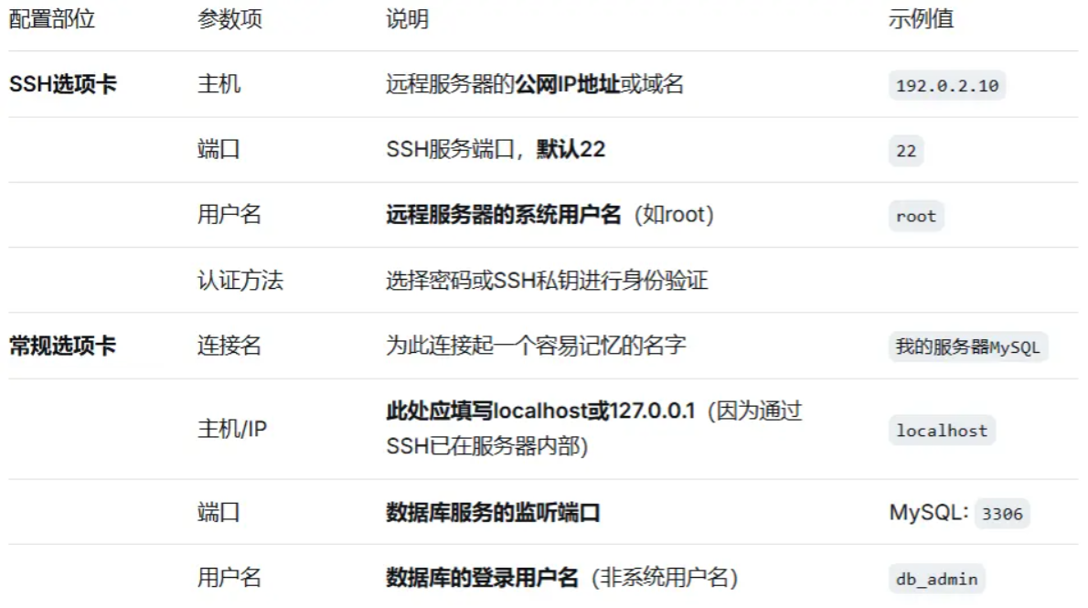

连接参数详解
以下是SSH连接和常规连接中需要填写的关键信息及其说明:
