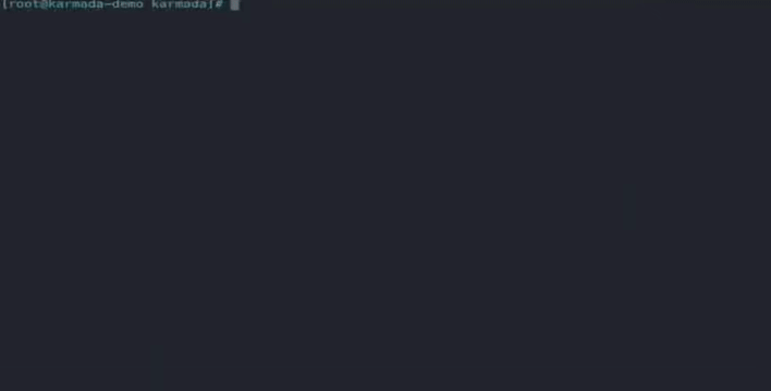

Demo
分发应用程序
在以下步骤中,我们将通过 Karmada 分发一个 Deployment。
1️⃣ 在 Karmada 中创建 nginx deployment
首先创建名为 nginx 的 deployment:
kubectl create -f samples/nginx/deployment.yaml
2️⃣ 创建将 nginx 分发到成员集群的 PropagationPolicy
随后我们需要创建一个策略将 Deployment 分发到成员集群。
kubectl create -f samples/nginx/propagationpolicy.yaml
3️⃣ 从 Karmada 查看 Deployment 状态
你可以从 Karmada 查看 Deployment 状态,无需访问成员集群:
$ kubectl get deployment
NAME    READY   UP-TO-DATE   AVAILABLE   AGE
nginx   2/2     2            2           20s
