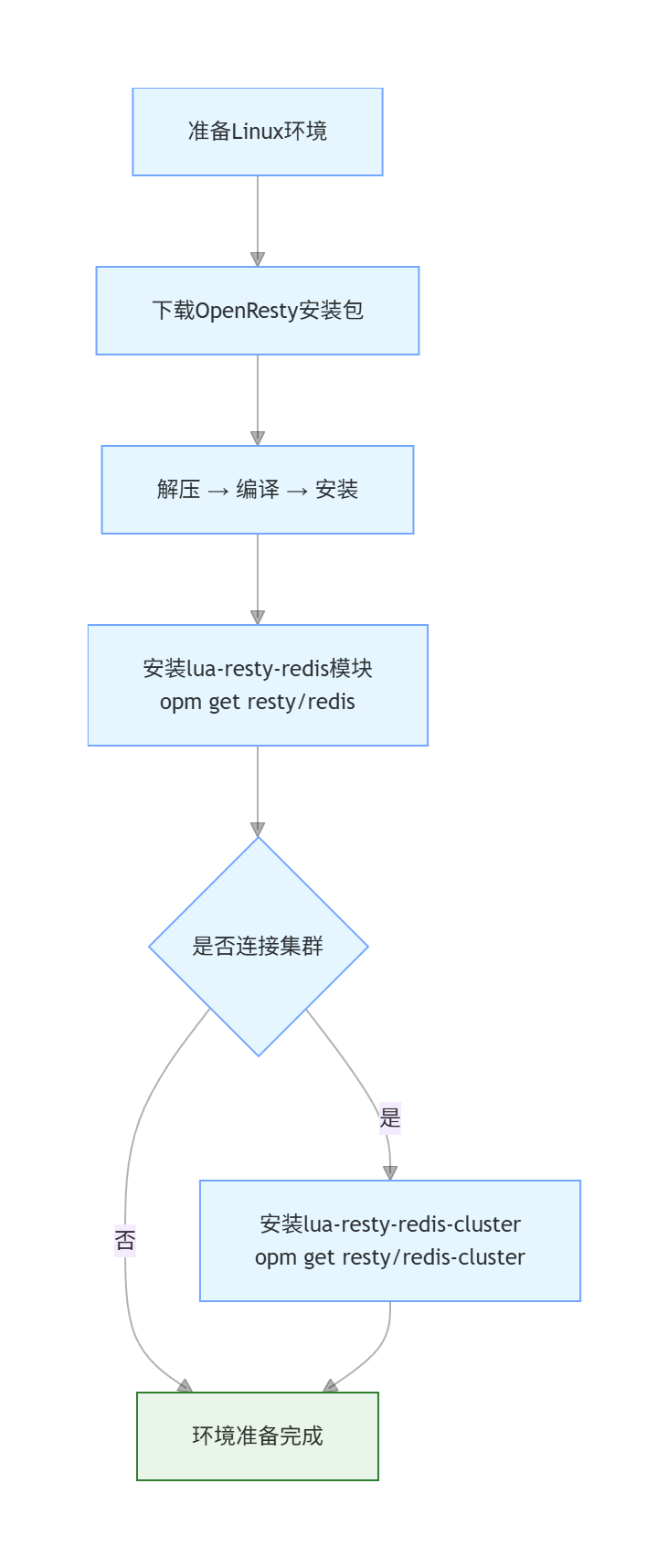

安装OpenResty
OpenResty 是一个基于 Nginx 与 Lua 的高性能Web平台,它将 Nginx 与 Lua 的强大功能结合起来,使得我们可以用 Lua 脚本来编写复杂的 Web 应用。
安装步骤如下:
wget https://openresty.org/download/openresty-1.21.4.1.tar.gz
tar -zxvf openresty-1.21.4.1.tar.gz
cd openresty-1.21.4.1
./configure
make
sudo make install
安装Redis客户端库
为了在Lua中操作Redis,我们需要安装 ​​lua-resty-redis​​ 模块。这个模块提供了与Redis交互的API。
opm get resty/redis
配置Nginx

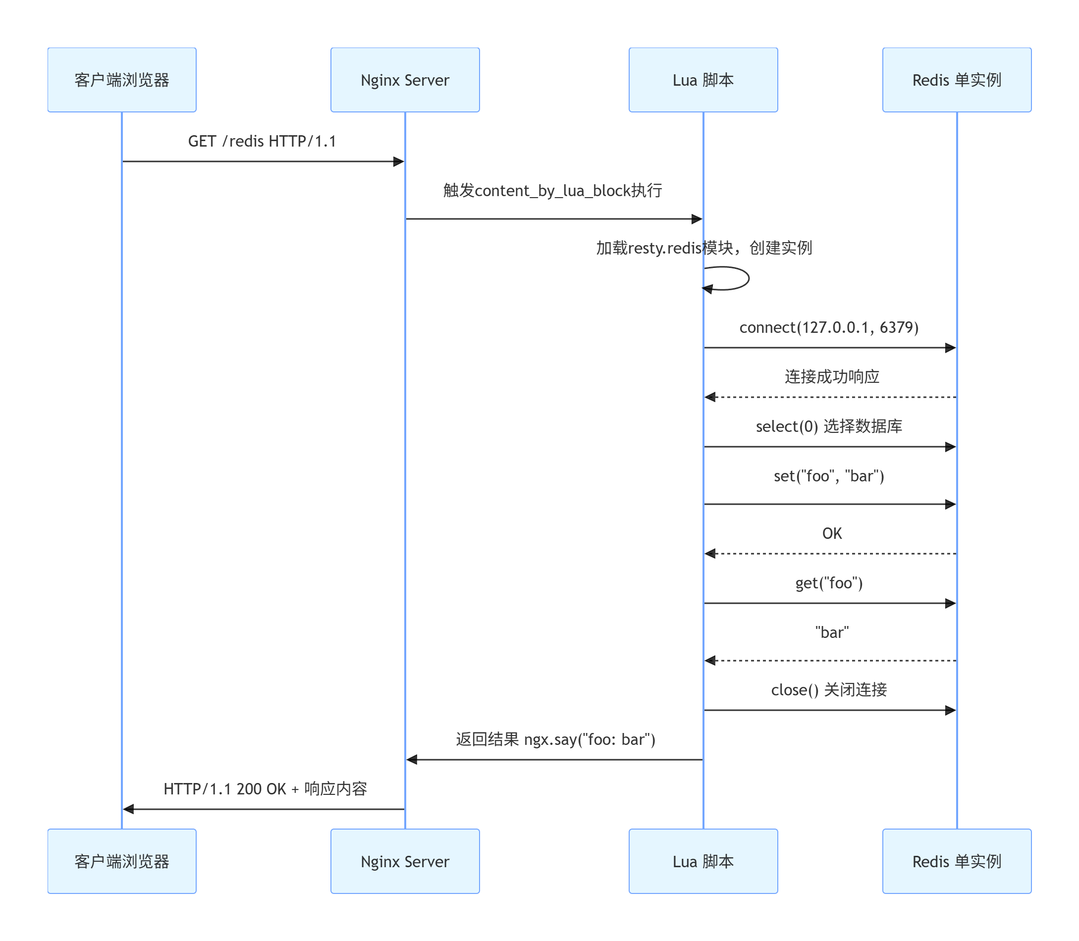

        location /redis {
            content_by_lua_block {
                local redis = require "resty.redis"
                local red = redis:new()
                -- 设置超时时间(毫秒)
                red:set_timeout(1000)
                -- 连接到Redis集群
                local ok, err = red:connect("127.0.0.1", 6379)
                if not ok then
                    ngx.say("failed to connect: ", err)
                    return
                end
                -- 选择数据库
                red:select(0)
                -- 设置键值对
                local res, err = red:set("foo", "bar")
                if not res then
                    ngx.say("failed to set foo: ", err)
                    return
                end
                -- 获取键值对
                local res, err = red:get("foo")
                if not res then
                    ngx.say("failed to get foo: ", err)
                    return
                end
                ngx.say("foo: ", res)
                -- 关闭连接
                local ok, err = red:close()
                if not ok then
                    ngx.say("failed to close: ", err)
                    return
                end
测试
启动Nginx服务:
/usr/local/openresty/nginx/sbin/nginx
访问 ​​http://localhost/redis​​,你应该会看到输出:
foo: bar
这表明Nginx已经成功通过Lua连接到Redis,并完成了数据的读取和写入。

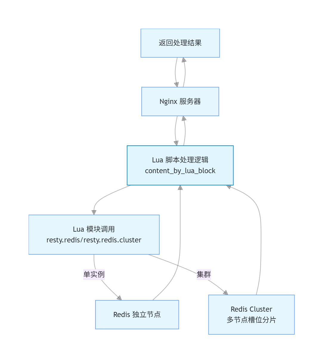

连接Redis集群

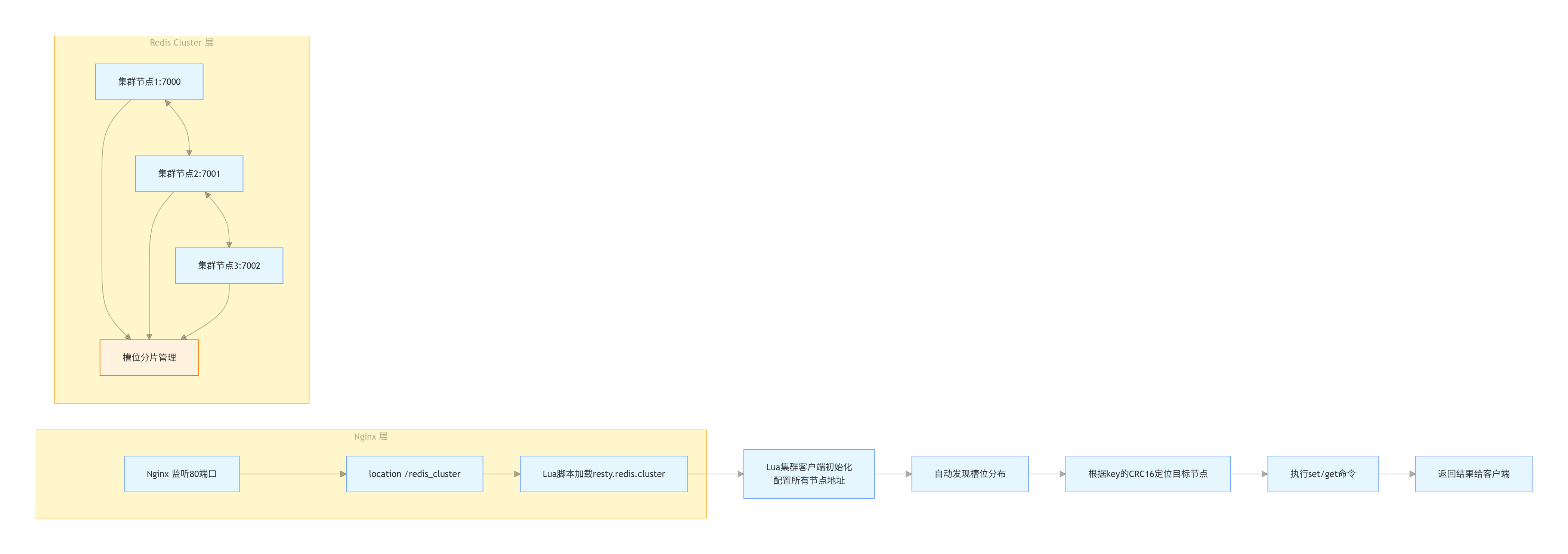

上述示例中,我们连接的是单个Redis实例。如果要连接Redis集群,可以使用 ​​resty.redis.cluster​​ 模块。首先需要安装该模块:
opm get resty/redis-cluster
然后修改Nginx配置文件中的Lua脚本部分:
location /redis_cluster {
        local cluster = require "resty.redis.cluster"
        local red = cluster:new({
            servers = {
                { host = "127.0.0.1", port = 7000 },
                { host = "127.0.0.1", port = 7001 },
                { host = "127.0.0.1", port = 7002 },
            timeout = 1000,
        -- 设置键值对
        if not res then
            return
        end
        -- 获取键值对
        if not res then
            return
        end
重启Nginx服务并访问 ​​http://localhost/redis_cluster​​,你将看到相同的结果,但这次是通过Redis集群完成的。
