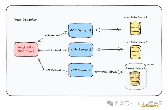

Anthropic 推出的 MCP(Model Context Protocol),本质是给大语言模型打造的标准化 “信息接口”。想象一下,当你让 AI 处理业务时,它需要调取 CRM 数据、查询库存系统、甚至生成报表 —— 这些零散的外部信息如果直接塞进提示词,不仅混乱还浪费 token。
MCP 的三大核心能力
上下文数据注入
就像给 AI 开了个 “数据窗口”,文件、数据库记录、API 响应能通过标准化接口直接进入模型工作内存。比如调用客户数据时,不需要把整个数据库结构告诉 AI,只需传入所需字段,既安全又高效。这里的标准化接口就像统一规格的插座,无论是什么类型的外部数据,只要符合规格就能顺利接入,避免了因数据格式不统一而导致的兼容问题。
功能路由与调用
给 AI 配了个 “工具箱”,你可以注册 searchCustomerData(查询客户数据)、generateReport(生成报表)等能力,模型需要时直接调用。关键是这些工具不用硬编码进模型,升级维护超方便。比如当企业的报表生成逻辑发生变化时,只需要更新 generateReport 这个工具的代码,而不用对整个 AI 模型进行大动干戈的修改,大大降低了维护成本。
提示词编排
告别 “把所有细节塞进 prompt” 的笨拙做法,MCP 能像搭积木一样动态组装上下文。用户问不同问题时,只加载相关信息 —— 省 token、更精准,输出结果自然更靠谱。例如,当用户询问某一产品的销售情况时,MCP 只会调取该产品的相关销售数据和信息,而不会把所有产品的资料都一股脑地塞进提示词,让 AI 能够更专注地处理当前问题。
技术特性与典型场景
基于 HTTP (S) 和 JSON,兼容 OAuth2 等企业级安全标准,这意味着它可以很方便地融入企业现有的网络安全体系,保障数据传输的安全性。
与模型无关,任何符合标准的 LLM 都能接入,这就为企业提供了很大的灵活性,企业可以根据自身需求选择合适的大语言模型,而不用担心模型与协议不兼容的问题。
最适合:企业内部系统集成(如对接 Salesforce、SAP)、智能代理的实时数据支撑、动态定制提示词的场景
简单说,MCP 解决的是 “AI 如何高效获取外部信息” 的问题,让模型轻装上阵,专注于逻辑处理而非数据管理。

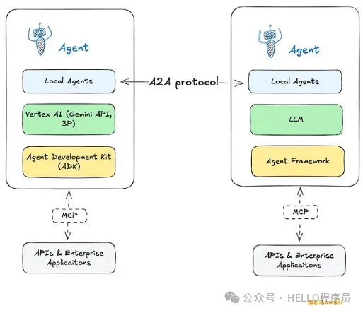

Google 推出的 A2A(Agent-to-Agent)协议,解决的是 ** 不同平台 AI 代理的 “语言互通”** 问题。当你的 AI 需要调用别家系统的能力(比如让 LangChain 代理对接 HuggingFace 模型),A2A 就是那套通用翻译标准。
核心组件与工作方式
代理卡片(Agent Card)
每个代理的 “身份证 + 能力说明书”,包含身份信息、可提供的服务、通信端点和安全要求。就像酒店前台的服务清单,其他代理一看就知道能让它做什么。比如一个提供天气查询服务的代理,其代理卡片上会明确标注它能查询全球各地的天气情况、通信的接口以及需要的安全认证方式等信息。
双向通信接口
每个代理既能当 “客户”(发起任务),也能当 “服务员”(执行任务),支持多轮协作和流式数据传输。比如生成市场报告时,A 代理负责收集数据,B 代理负责分析,C 代理负责可视化,全程无缝衔接。在这个过程中,A 代理向 B 代理发起数据处理请求,B 代理处理完成后将结果返回给 A 代理,A 代理再将结果传递给 C 代理进行可视化处理,整个流程顺畅高效。
安全框架
基于 OAuth2 和 API 密钥,支持 “能力范围控制”—— 代理只暴露必要功能,内部逻辑完全隐藏,安全感拉满。例如,一个处理用户支付信息的代理,通过 A2A 的安全框架,只会向其他代理暴露查询支付状态的功能,而不会泄露用户的银行卡号、密码等敏感信息,保障了用户数据的安全。
技术亮点与适用场景
Web 原生设计,基于 HTTP 和 JSON-RPC,跨平台兼容性极强,这使得不同开发平台、不同技术架构的 AI 代理都能通过 A2A 进行通信。
支持复杂任务流,适合企业级多系统协作。在大型企业中,可能有来自不同部门、不同供应商的各种 AI 系统,通过 A2A 协议,它们可以协同完成像企业资源规划、客户关系管理等复杂的任务流。
最适合:跨厂商代理生态(如不同团队开发的 AI 协同工作)、云原生环境的分布式编排

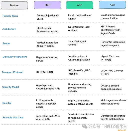

四、三者对比:选协议就像挑工具
从这个对比表中可以清晰地看出,MCP 更侧重于模型与外部信息的交互,ACP 主要用于本地代理之间的实时通信,而 A2A 则是跨平台代理协同工作的关键。在实际应用中,企业可以根据自身的业务需求和技术环境,选择合适的协议或组合使用这些协议。

A2A 负责跨平台 “外交”,MCP 负责内部 “信息管理”,两者结合能打造强大的云端智能生态。比如在一个跨平台的电商智能客服系统中,A2A 让不同平台的客服代理能够相互通信协作,而 MCP 则为这些代理提供商品信息、客户订单等外部信息的支持,共同为客户提供优质的服务。
