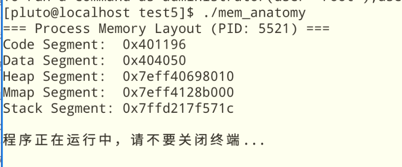

(2)编译并观察
1.编译运行:
gcc -o mem_anatomy mem_anatomy.c #编译
./mem_anatomy #运行
此时,操作系统会打印出一连串的0x开头的地址,如图
2.验证:
此时重新开一个终端,输入指令:
# 将 PID 替换为程序输出的进程号
cat /proc/<PID>/maps
将程序打印的 Heap Segment 地址与 maps 输出中的 [heap] 范围进行比对,
并思考: 为什么 maps 显示的地址范围通常是以 000 结尾的?(提示:页对齐)。

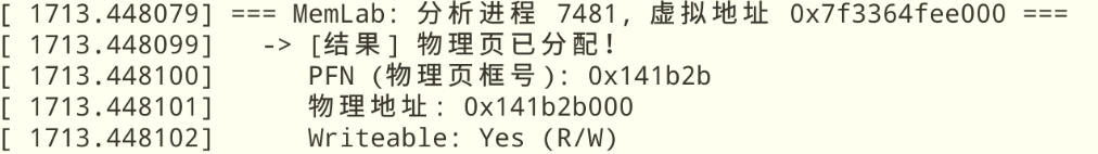

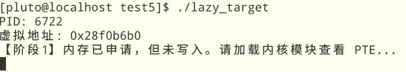

2.3.运行程序,观察分配过程:
准备两个终端窗口A,B,A窗口用于运行程序,B窗口用于监控内存分配情况
(1)A窗口输入指令,运行程序,并记录PID,Address
gcc -o lazy_target lazy_target.c
./lazy_target
(2)B窗口再次执行指令
sudo insmod paddr_tracer.ko target_pid=[your_pid] target_vaddr=[your_address]
sudo dmesg | tail
sudo rmmod paddr_tracer
从图中可以看出,PTE页表Present位为0,因此可以判断出,系统并未给进程分配任何物理内存
(3)A窗口按下回车,继续执行程序,B窗口再次执行指令
从图中可以看出,只有真正到了I/O操作的时候,系统才会为程序开始分配内存空间

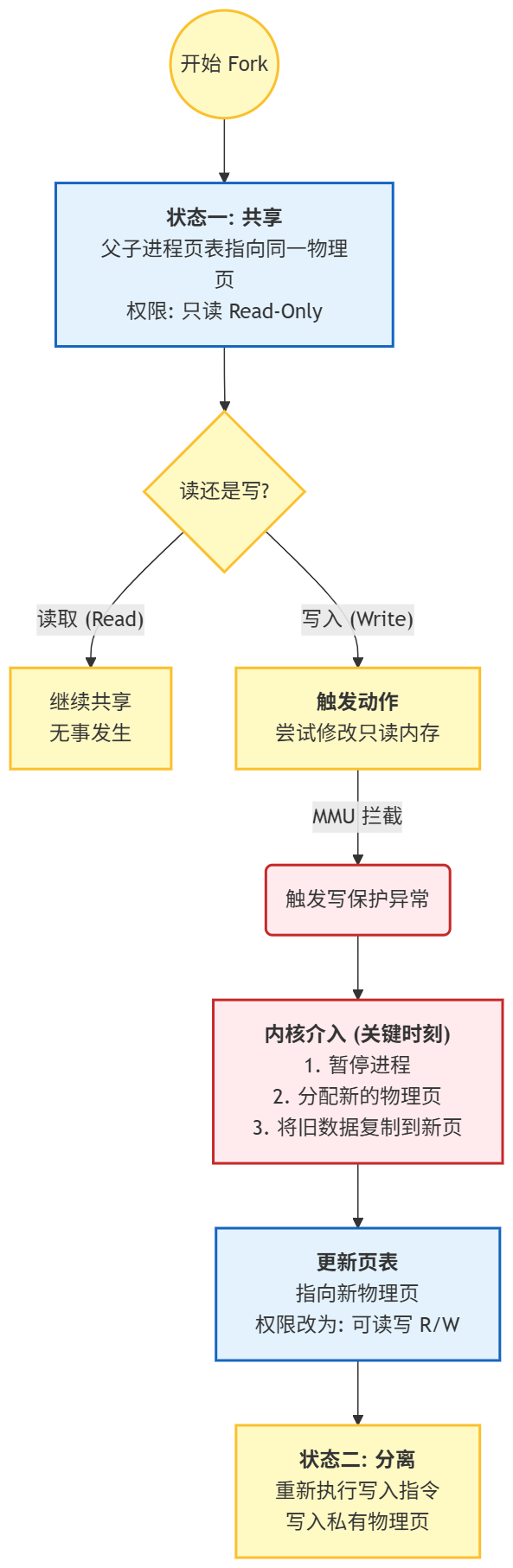

3.1了解COW机制
在操作系统教材中,fork() 被描述为创建进程的操作。如果按照最原始的理解,父进程有 1GB 内存,fork() 后子进程也该有 1GB,系统瞬间应该消耗 2GB
但在实际的 openEuler 系统中,fork() 几乎是瞬间完成的,且不消耗额外内存。这是因为内核使用了 COW 技术:父子进程暂时共享同一物理内存,只有当任意一方修改数据时,内核才会复制那一页。COW技术的流程如下:
fork() 后,父子进程的虚拟地址指向同一个物理页 (PFN 相同),且该页在硬件层面被标记为 Read-Only(即使程序认为是可写的)。当任一方尝试写入时,CPU 触发异常,内核将物理页复制一份,并更新页表。
本实验将通过比对父子进程的 PFN (物理页框号) 来验证这一过程。

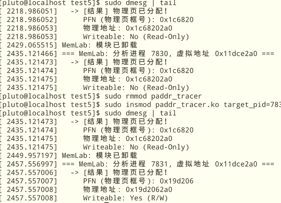

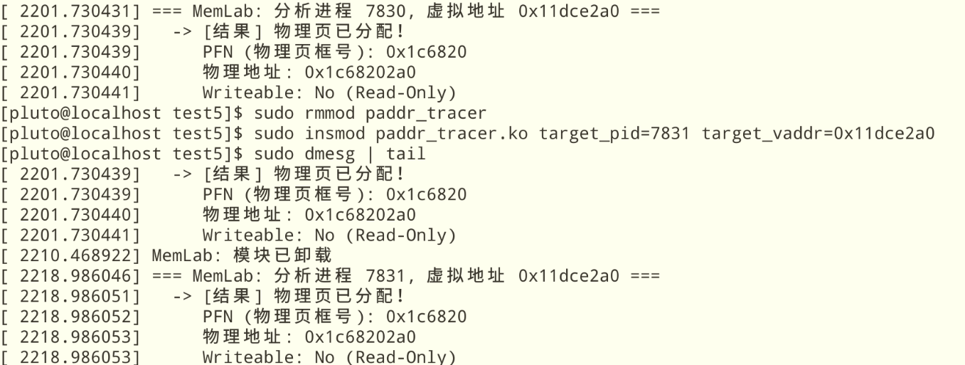

(2)创建终端窗口A,运行程序,获得 父PID、子PID和 虚拟地址 。
gcc -o cow_target cow_target.c
./cow_target
(3)创建窗口B,输入指令并观察父、子进程内存分配情况
sudo insmod paddr_tracer.ko target_pid=[父进程] target_vaddr=0x5600...
sudo dmesg | tail
sudo insmod paddr_tracer.ko target_pid=[子进程] target_vaddr=0x5600...
sudo dmesg | tail (记下 PFN_A,注意看 Writeable 状态)
实验现象:你会发现 PFN_A == PFN_B!而且,虽然 VMA 是可写的,但内核日志里显示的 PTE 权限却是 Read-Only (这是 COW 的实现原理)。
(4)窗口A按下回车继续执行程序,在B窗口再次输入相同指令
实验现象:此时子进程的 PFN 变了!且权限变回了 R/W。说明只有子进程发生读写时,系统才会正式分配内存供其使用

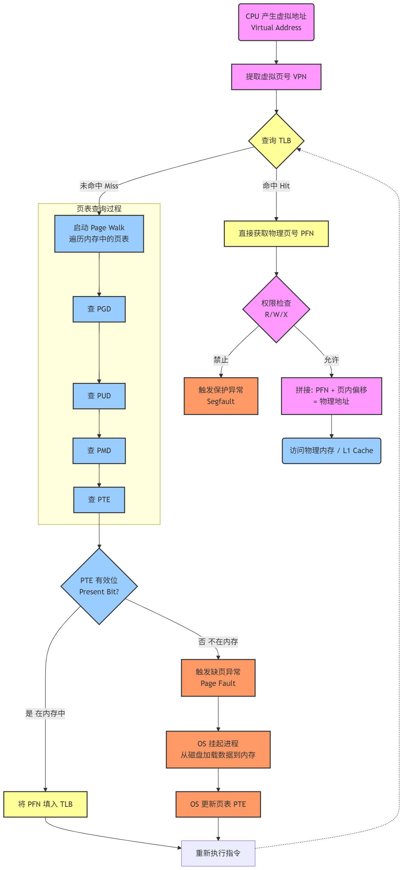

4.3.TLB的工作原理:

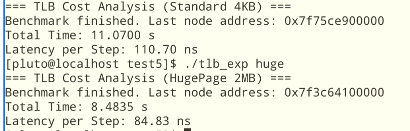

4.5.TLB机制分析实验
4.5.1. 编写程序 tlb_cost_analysis.c
#include <stdio.h>
#include <stdlib.h>
#include <sys/mman.h>
#include <sys/time.h>
#include <string.h>
// 内存大小:1GB
#define MEM_SIZE (1024L * 1024L * 1024L)
// 访问次数:1亿次
#define STEPS 100000000L
// 链表节点
struct node {
    struct node *next;
    char padding[64]; // 填充以避免 Cache Line 干扰
// 获取高精度时间(微秒)
long long get_time_us() {
    struct timeval tv;
    gettimeofday(&tv, NULL);
    return (long long)tv.tv_sec * 1000000 + tv.tv_usec;
int main(int argc, char *argv[]) {
    int use_huge = (argc > 1 && strcmp(argv[1], "huge") == 0);
    // 1. 内存分配
    int flags = MAP_PRIVATE | MAP_ANONYMOUS;
    if (use_huge) flags |= MAP_HUGETLB; // 启用大页
    struct node *head = mmap(NULL, MEM_SIZE, PROT_READ | PROT_WRITE, flags, -1, 0);
    if (head == MAP_FAILED) {
        perror("mmap failed");
        return 1;
    printf("=== TLB Cost Analysis (%s) ===\n", use_huge ? "HugePage 2MB" : "Standard 4KB");
    // 2. 构建最坏情况链表 (Worst Case)
    // 步长 = 4096 (x86 页大小)。
    // 这意味着每一次 p = p->next 都在访问一个新的页面。
    // 在 4KB 模式下,这将 100% 击穿 L1 TLB (通常只有 64 个条目)。
    long num_pages = MEM_SIZE / 4096;
    struct node *current = head;
    // 简单地线性跨页连接,足以制造 TLB 压力
    for (long i = 1; i < num_pages; i++) {
        struct node *next_node = (struct node *)((char *)head + i * 4096);
        current->next = next_node;
        current = next_node;
    current->next = head; // 闭环
    // 3. 测量核心循环时间
    struct node *p = head;
    long long start = get_time_us();
    // 这里的每一次跳转,CPU 都要做一次虚拟地址转换
    for (long i = 0; i < STEPS; i++) {
        p = p->next;
    long long end = get_time_us();

4.5.3.分别以大小页表模式运行程序
./tlb_exp standard
./tlb_exp huge
4.5.4.实验结论
为什么 2MB 模式快?
在 2MB 模式下,虽然我们也是每隔 4096 字节跳一次,但 512 次跳转才跨越一个大页。
为什么 4KB 模式慢?
每次跳转都换页,L1 TLB(64条目)瞬间爆满,TLB Miss率几乎高达100%,因此大量开销用在查页表上
在本实验中,我们观测到了大页(HugePages)带来的显著性能提升(TLB Miss 减少,延迟降低)。但在被大页的“极速”折服时,请务必保持清醒的工程思维:操作系统中没有银弹(No Silver Bullet),一切优化本质上都是 Trade-off(权衡)。
为了探究大页的作用,本实验刻意隔离了其他变量,仅探究了大页对 TLB 的加速作用。在实际的生产环境中,盲目开启大页也可能会带来极大的内存碎片,因此需要辩证看待

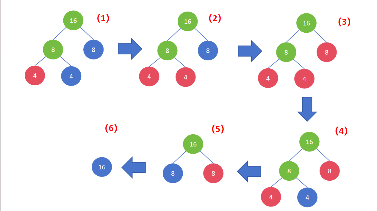

4.2.5.测试与验证
int main() {
    init_system();
    print_memory_map();
    // === 测试场景 1: 连续分配 ===
    // 初始: [16]
    int p1 = buddy_alloc(3); // 需要4. 切分: 16->8+8 -> 8+4+4. 分配第一个4. 剩余: Used(4), Free(4), Free(8)
    int p2 = buddy_alloc(3); // 需要4. 直接用第二个4.
    int p3 = buddy_alloc(7); // 需要8. 直接用那个8.
    // 此时内存应该全满
    int p4 = buddy_alloc(1); // 应该失败
    // === 测试场景 2: 释放与合并 ===
    // 释放 p2 (中间的4),此时无法合并
    buddy_free(p2);
    // 释放 p1 (开头的4),应该与 p2 合并成 8
    buddy_free(p1);
    // 释放 p3 (最后的8),应该与前面的 8 合并成 16 (恢复初始状态)
    buddy_free(p3);
    return 0;

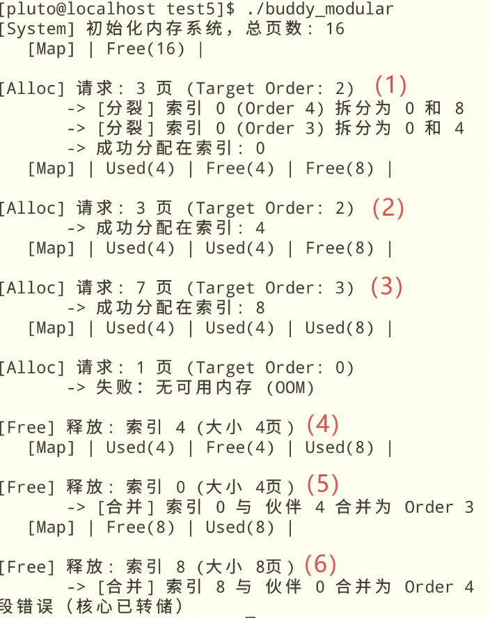

4.2.6.编译运行
gcc -o buddy_modular buddy_modular.c
./buddy_modular
运行结果:
过程如图所示:

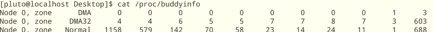

关于开销: 如果内存碎片化严重(全是 Order 0 的小块),执行一次 alloc(Order 10) 需要循环合并多少次?
对比内核: 在 OpenEuler 真实内核中,struct page 是用双向链表链接在 free_area 数组里的。我们的模拟是用数组遍历。请分析两者的查找效率差异。
4.3.伙伴系统内核实践
模拟实验代码虽然写的很简单,但是在真实的openEuler内核中,成千上万个进程是如何共用这一套机制的?让我们去“案发现场”看看。

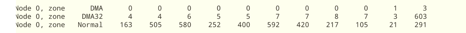

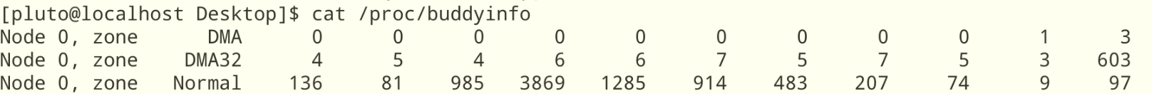

4.3.1静态观测
执行:
cat /proc/buddyinfo
运行结果:
从左到右依次是 Order 0 (4KB), Order 1 (8KB) … Order 10 (4MB) 。其中,DMA为内存最开始的一小块(通常是前 16MB),用于兼容非常古老的硬件,因为现代设备很少用这个区域,所以它通常比较空。我们主要观察Normal区,可以发现这里内存碎片化比较明显,各个内存块均有使用,由此可以观察出伙伴系统的工作方式

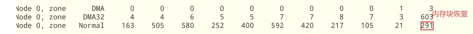

4.3.5执行操作流程
为了看清现象,我们需要申请较大的内存块(如 Order 8, 9, 10),因为系统中有大量的小块(Order 0-2),申请小块很难观察到 buddyinfo 的变动
编译模块:
make

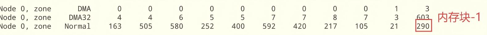

打开终端,实时监控:
watch -n 1 "cat /proc/buddyinfo"
加载模块并申请内存
sudo insmod buddy_test.ko order=10
sudo dmesg | tail  # 查看内核打印的地址信息
卸载模块,释放内存
sudo rmmod buddy_test
sudo dmesg | tail

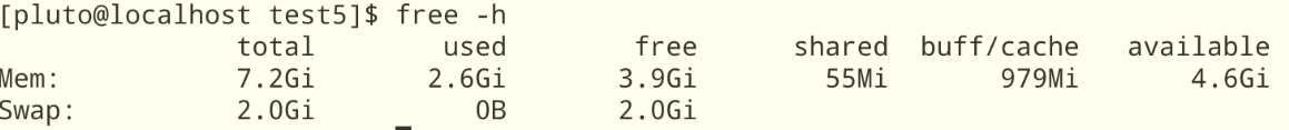

(2)内存检查:
free -h
可以从结果截图中看到系统的内存分配情况

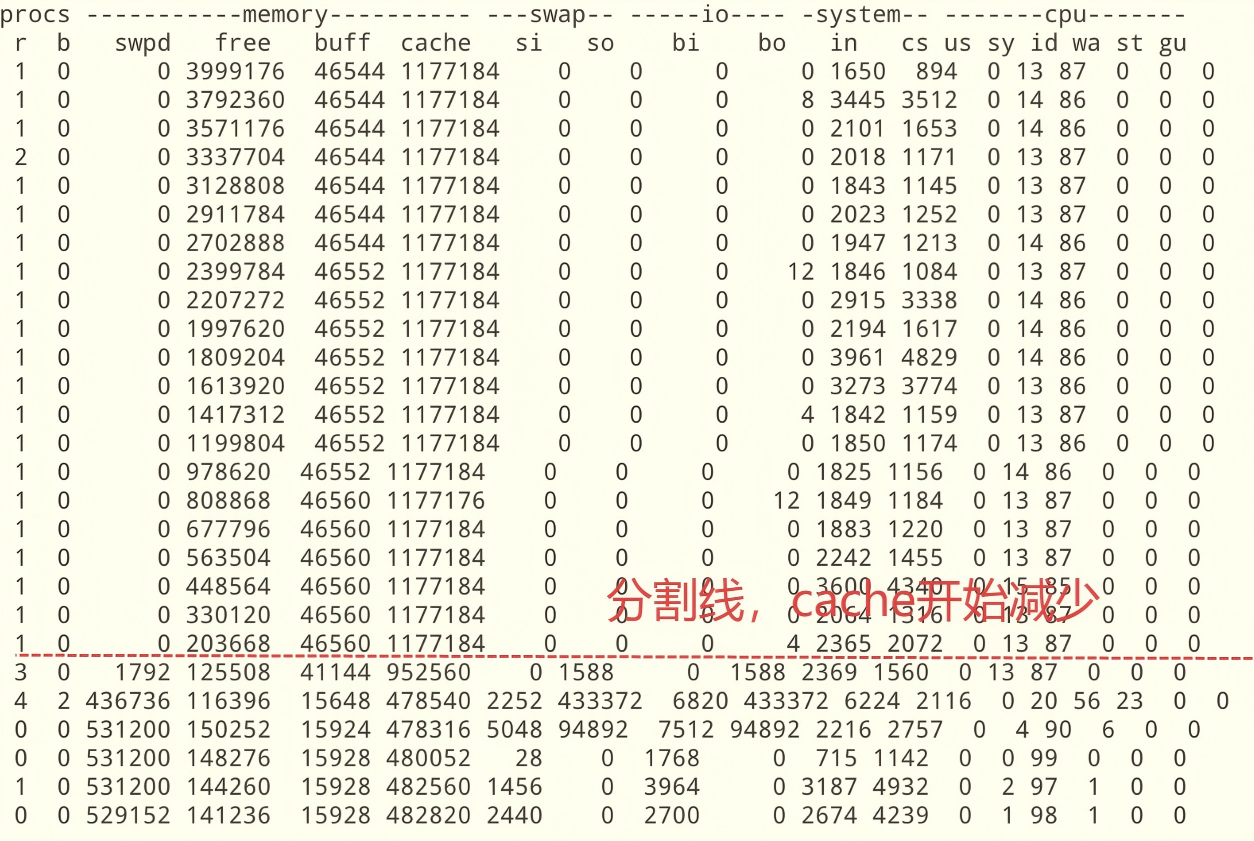

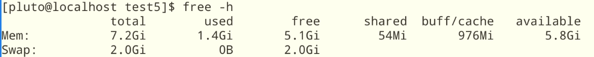

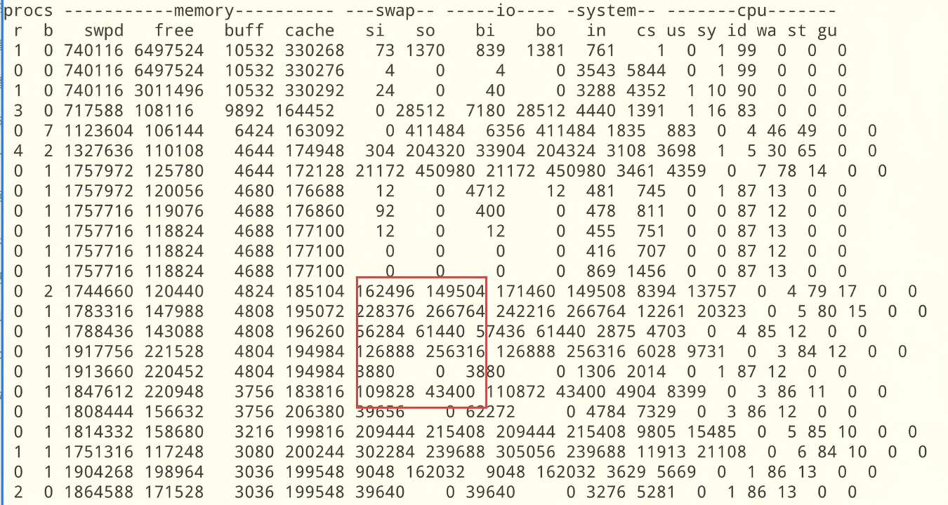

(4)缓存回收机制观测:
打开一个新的终端窗口A,输入:
vmstat 1
再新开一个终端窗口B,执行代码:
./mem_control 6000 0 #申请6GB内存,此时会启动缓存回收机制,挤压cache
结果如下:
从图中可以看出,当申请内存超出当前空闲内存时,系统将会启动缓存回收机制,释放缓存

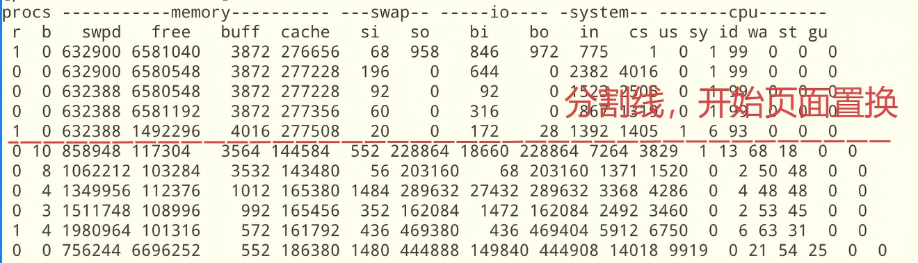

(5)页面置换机制观测:
在终端B中执行:
./mem_control 8000 0 #申请8GB内存,此时超出物理内存最大容量,启用页面置换机制
结果如下
从图中可以看出,当申请内存大于系统最大内存8GB时,系统启动页面置换机制,swap_out显著增加
(6)系统抖动观测:
在终端B执行:
./mem_control 7500 1 #申请7.5GB内存,并进行反复读写,强制给系统增加读写压力开销
结果如下:
