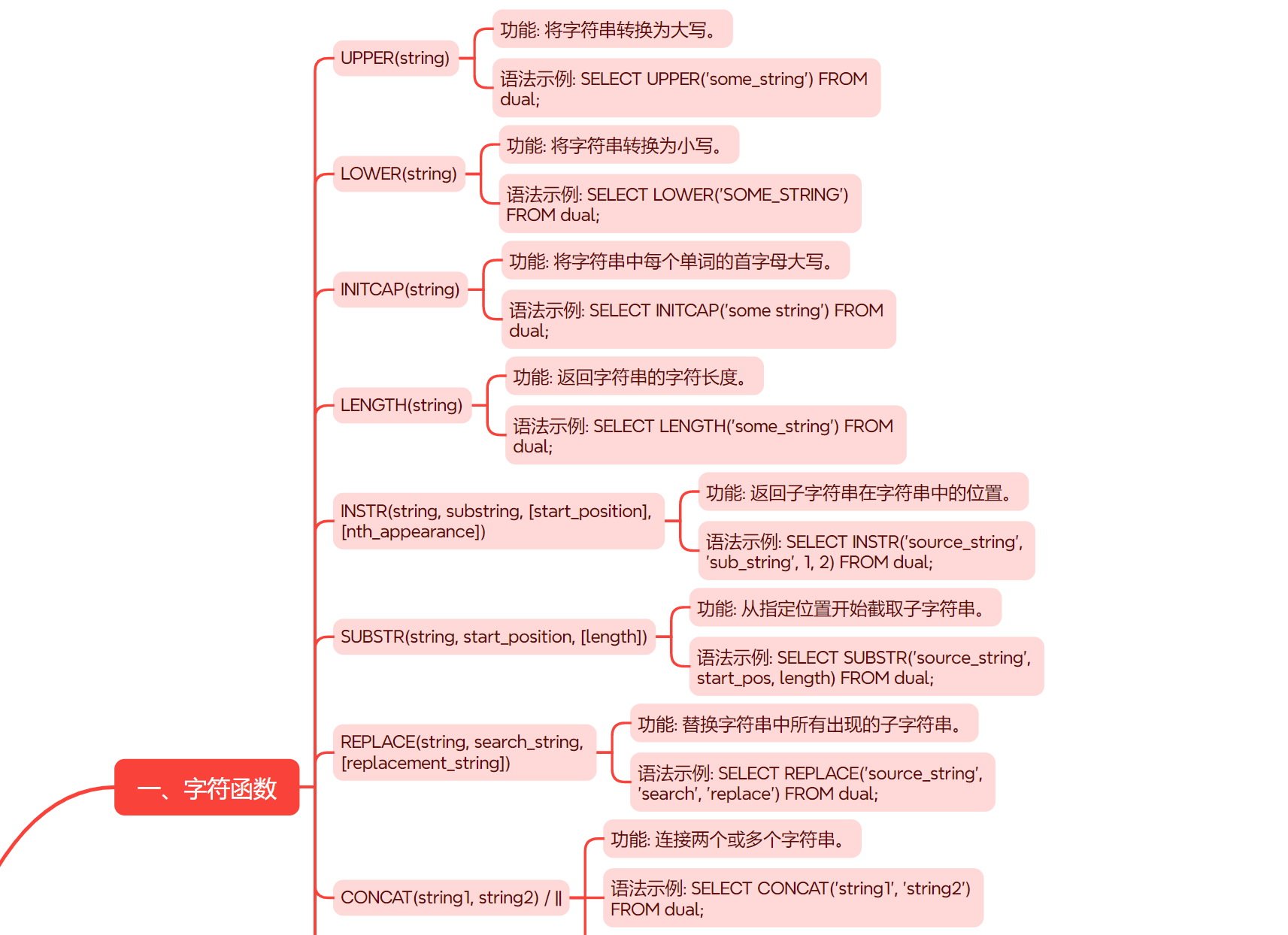

一、字符函数
1.1 UPPER(string)
  • 功能:将字符串转换为大写。
SELECT UPPER('Hello Oracle') FROM dual;
-- 返回: 'HELLO ORACLE'
1.2 LOWER(string)
  • 功能:将字符串转换为小写。
SELECT LOWER('Hello Oracle') FROM dual;
-- 返回: 'hello oracle'
1.3 INITCAP(string)
  • 功能:将字符串中每个单词的首字母大写。
SELECT INITCAP('hello oracle world') FROM dual;
-- 返回: 'Hello Oracle World'
1.4 LENGTH(string)
  • 功能:返回字符串的字符长度。
SELECT LENGTH('Oracle SQL') FROM dual;
-- 返回: 10
1.5 INSTR(string, substring, [start_position], [nth_appearance])
  • 功能:返回子字符串在字符串中的位置。
SELECT INSTR('oracle sql is cool sql', 'sql', 1, 2) FROM dual;
-- 返回: 21 (从第1个字符开始查找,第2次出现的'sql'的位置)
1.6 SUBSTR(string, start_position, [length])
  • 功能:从指定位置开始截取子字符串。
SELECT SUBSTR('Oracle Database', 8, 8) FROM dual;
-- 返回: 'Database' (从第8个字符开始,截取8个字符)
1.7 REPLACE(string, search_string, [replacement_string])
  • 功能:替换字符串中所有出现的子字符串。
SELECT REPLACE('black cat and blue cat', 'cat', 'dog') FROM dual;
-- 返回: 'black dog and blue dog'
1.8 CONCAT(string1, string2)
  • 功能:连接两个字符串。更常用的是 || 操作符。
SELECT CONCAT('Hello', ' World') FROM dual;
-- 返回: 'Hello World'
SELECT 'Oracle' || ' ' || 'SQL' FROM dual;
-- 返回: 'Oracle SQL'

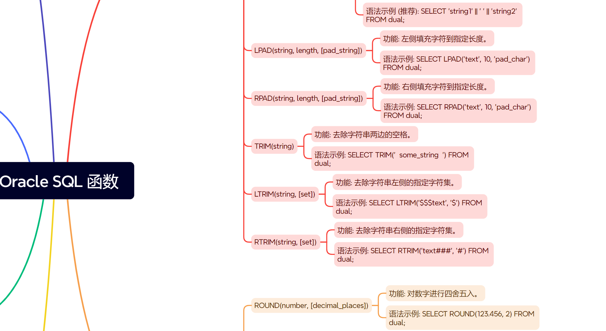

1.9 LPAD(string, length, [pad_string])
  • 功能:左侧填充字符到指定长度。
SELECT LPAD('123', 5, '0') FROM dual;
-- 返回: '00123'
1.10 RPAD(string, length, [pad_string])
  • 功能:右侧填充字符到指定长度。
SELECT RPAD('abc', 5, '*') FROM dual;
-- 返回: 'abc**'
1.11 TRIM(string)
  • 功能:去除字符串两边的空格。
SELECT TRIM('  Oracle  ') FROM dual;
-- 返回: 'Oracle'
1.12 LTRIM(string, [set])
  • 功能:去除字符串左侧的指定字符集。
SELECT LTRIM('$$$100', '$') FROM dual;
-- 返回: '100'
1.13 RTRIM(string, [set])
  • 功能:去除字符串右侧的指定字符集。
SELECT RTRIM('abc##', '#') FROM dual;
-- 返回: 'abc'

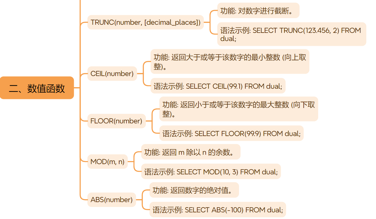

二、数值函数
2.1 ROUND(number, [decimal_places])
  • 功能:对数字进行四舍五入。
SELECT ROUND(123.456, 2) FROM dual;
-- 返回: 123.46
2.2 TRUNC(number, [decimal_places])
  • 功能:对数字进行截断。
SELECT TRUNC(123.456, 2) FROM dual;
-- 返回: 123.45
2.3 CEIL(number)
  • 功能:返回大于或等于该数字的最小整数 (向上取整)。
SELECT CEIL(99.1) FROM dual;
-- 返回: 100
2.4 FLOOR(number)
  • 功能:返回小于或等于该数字的最大整数 (向下取整)。
SELECT FLOOR(99.9) FROM dual;
-- 返回: 99
2.5 MOD(m, n)
  • 功能:返回 m 除以 n 的余数。
SELECT MOD(10, 3) FROM dual;
-- 返回: 1
2.6 ABS(number)
  • 功能:返回数字的绝对值。
SELECT ABS(-123) FROM dual;
-- 返回: 123

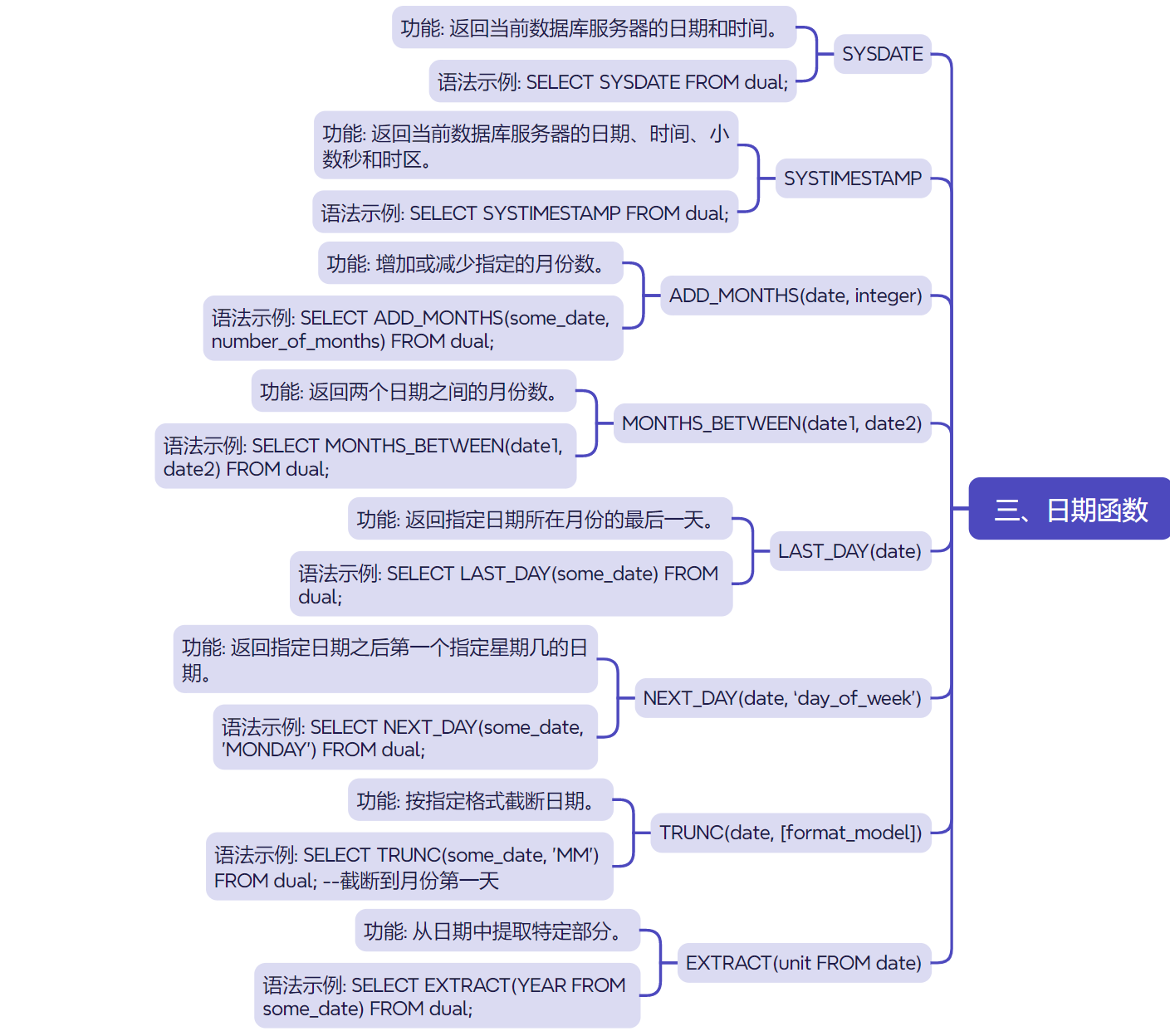

三、日期函数
3.1 SYSDATE
  • 功能:返回当前数据库服务器的日期和时间。
SELECT SYSDATE FROM dual;
-- 返回: (当前日期和时间,例如 2024-03-22 10:30:00)
3.2 SYSTIMESTAMP
  • 功能:返回当前数据库服务器的日期、时间,并包含小数秒和时区。
SELECT SYSTIMESTAMP FROM dual;
-- 返回: (当前日期时间+小数秒+时区,例如 22-MAR-24 10.30.00.123456 AM +08:00)
3.3 ADD_MONTHS(date, integer)
  • 功能:增加或减少指定的月份数。
SELECT ADD_MONTHS(TO_DATE('2024-01-31', 'YYYY-MM-DD'), 1) FROM dual;
-- 返回: 29-FEB-24 (会自动处理月末日期)
3.4 MONTHS_BETWEEN(date1, date2)
  • 功能:返回两个日期之间的月份数。
SELECT MONTHS_BETWEEN(TO_DATE('2024-07-15', 'YYYY-MM-DD'), TO_DATE('2024-01-15', 'YYYY-MM-DD')) FROM dual;
-- 返回: 6
3.5 LAST_DAY(date)
  • 功能:返回指定日期所在月份的最后一天。
SELECT LAST_DAY(TO_DATE('2024-02-10', 'YYYY-MM-DD')) FROM dual;
-- 返回: 29-FEB-24 (2024是闰年)
3.6 NEXT_DAY(date, ‘day_of_week’)
  • 功能:返回指定日期之后第一个指定星期几的日期。
SELECT NEXT_DAY(TO_DATE('2024-03-22', 'YYYY-MM-DD'), '星期一') FROM dual; -- 假设NLS_DATE_LANGUAGE是中文
-- 返回: 25-MAR-24
3.7 TRUNC(date, [format_model])
  • 功能:按指定格式截断日期。
SELECT TRUNC(SYSDATE, 'MM') FROM dual;
-- 返回: (当月的第一天,例如 01-MAR-24)
3.8 EXTRACT(unit FROM date)
  • 功能:从日期中提取特定部分。
SELECT EXTRACT(YEAR FROM SYSDATE) FROM dual;
-- 返回: (当前年份,例如 2024)

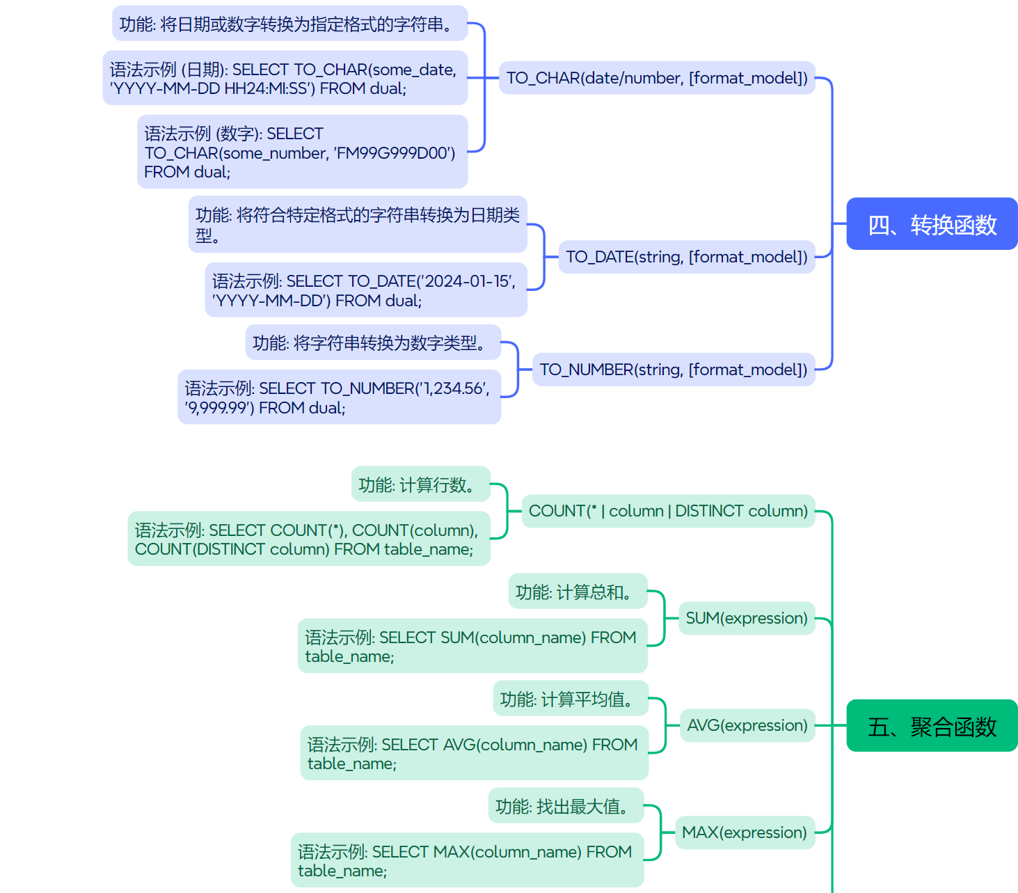

四、转换函数
4.1 TO_CHAR(date/number, [format_model])
  • 功能:将日期或数字转换为指定格式的字符串。
SELECT TO_CHAR(SYSDATE, 'YYYY-MM-DD HH24:MI:SS') FROM dual;
-- 返回: '2024-03-22 10:30:00' (示例)
SELECT TO_CHAR(12345.67, 'FM99G999D00') FROM dual;
-- 返回: '12,345.67'
4.2 TO_DATE(string, [format_model])
  • 功能:将符合特定格式的字符串转换为日期类型。
SELECT TO_DATE('2024/01/15', 'YYYY/MM/DD') FROM dual;
-- 返回: 15-JAN-24 (日期类型)
4.3 TO_NUMBER(string, [format_model])
  • 功能:将字符串转换为数字类型。
SELECT TO_NUMBER('1,234.56', '9,999.99') FROM dual;
-- 返回: 1234.56 (数字类型)
五、聚合函数
(通常与 GROUP BY 配合使用,此处为简化,对全表操作)
5.1 COUNT(*) / COUNT(column) / COUNT(DISTINCT column)
  • 功能:计算行数。
-- 假设 employees 表有10条记录, 其中 commission_pct 有3个非空值,2种不同的非空值
SELECT COUNT(*), COUNT(commission_pct), COUNT(DISTINCT commission_pct) FROM employees;
-- 返回: 10, 3, 2
5.2 SUM(expression)
  • 功能:计算总和。
SELECT SUM(salary) FROM employees;
-- 返回: (所有员工薪水总和)
5.3 AVG(expression)
  • 功能:计算平均值。
SELECT AVG(salary) FROM employees;
-- 返回: (所有员工薪水平均值)
5.4 MAX(expression)
  • 功能:找出最大值。
SELECT MAX(salary) FROM employees;
-- 返回: (最高薪水)
5.5 MIN(expression)
  • 功能:找出最小值。
SELECT MIN(salary) FROM employees;
-- 返回: (最低薪水)

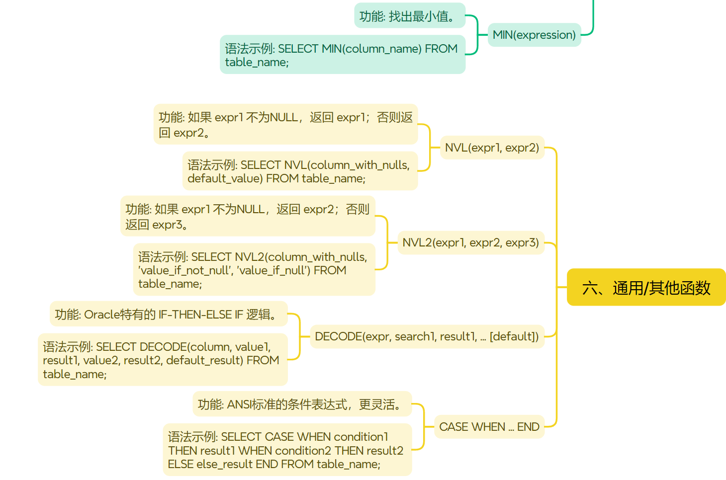

六、通用/其他函数
6.1 NVL(expr1, expr2)
  • 功能:如果 expr1 不为NULL,返回 expr1;否则返回 expr2。
SELECT NVL(commission_pct, 0) FROM employees;
-- 返回: (如果commission_pct是NULL,则显示0,否则显示其本身的值)
6.2 NVL2(expr1, expr2, expr3)
  • 功能:如果 expr1 不为NULL,返回 expr2;否则返回 expr3。
SELECT NVL2(commission_pct, 'Has Commission', 'No Commission') FROM employees;
-- 返回: (根据commission_pct是否为NULL,显示不同的字符串)
6.3 DECODE(expr, search1, result1, … [default])
  • 功能:Oracle特有的 IF-THEN-ELSE IF 逻辑。
SELECT department, DECODE(department, 'Sales', 'S', 'HR', 'H', 'Other') AS dept_code FROM employees;
-- 返回: (将部门名转换为代码)
6.4 CASE WHEN … END
  • 功能:ANSI标准的条件表达式,更灵活。
SELECT salary, CASE WHEN salary > 10000 THEN 'High' ELSE 'Normal' END AS salary_level FROM employees;
-- 返回: (根据薪水是否大于10000,显示不同的等级)
