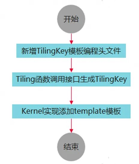

具体的开发步骤如下:
下面我们以add自定义算子开发为样例,详细介绍一下具体的使用方法:
1.在自定义算子工程的op_kernel目录下,新增定义模板参数和模板参数组合的头文件,本示例中头文件命名为tiling_key_add_custom.h
该头文件中需要包含模板头文件ascendc/host_api/tiling/template_argument.h。
定义模板参数ASCENDC_TPL_ARGS_DECL和模板参数组合ASCENDC_TPL_ARGS_SEL(即可使用的模板)。具体API参考见模板参数定义。

2.Host侧调用GET_TPL_TILING_KEY接口生成TilingKey
GET_TPL_TILING_KEY:
https://www.hiascend.com/document/detail/zh/canncommercial/82RC1/API/ascendcopapi/atlas_ascendc_10_00008.html
Host实现文件中包含步骤1中定义模板参数和模板参数组合的头文件。
调用GET_TPL_TILING_KEY接口生成TilingKey,GET_TPL_TILING_KEY输入参数为模板参数的具体值,传入时需要与定义模板参数和模板参数组合的头文件中的模板参数顺序保持一致。

​3.Kernel侧实现
  • Kernel实现文件中包含步骤1中定义模板参数和模板参数组合的头文件。
  • 核函数添加template模板,以便支持模板参数的传入,参数顺序需要与定义模板参数和模板参数组合的头文件中的模板参数顺序保持一致。
  • 通过对模板参数的分支判断,选择不同的Kernel侧实现。
