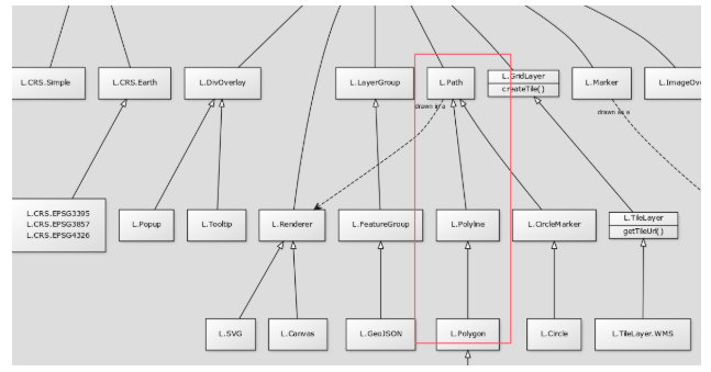

        在进行扩展的组件介绍之前,我们先来看一下在Leaflet当中,对Polygon对象的属性如何进行设置,首先来看一下Polygon的类继承关系,了解继承关系对于掌握其属性的设置有非常的帮助。
  通过上图中的继承体系可以看到,Polygon对象是扩展了Polyline,而Polyline又扩展自Path,而Path扩展自Layer对象。因此我们首先来看一下在Polygon当中,分别从不同的父类继承了哪些属性。在这么多的属性当中会不会隐藏着哪个参数是打开图片填充的钥匙呢?

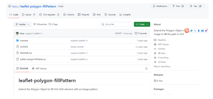

        正式由于Leaflet原生的解决方案中不支持图片的填充渲染,因此需要我们自己来进行样式的扩展。在社区中可以找到这么一个扩展组件。已经帮我们实现了以上的功能,它就是leaflet-polygon.fillPattern.js。大家可以在github上找到它的源码。
1、关于leaflet-polygon.fillPattern.js
        leaflet-polygon.fillPattern.js的源代码比较简单,没有复杂的架构,也没有复杂的逻辑。只有一个源代码程序。所以大家可以直接到github上下载其源代码来进行研究。

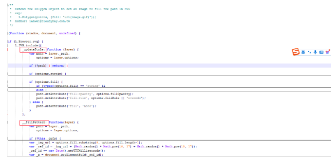

可以看到,这是一个可以使用图片进行填充面对象的polygon扩展包。在其中实现了图片的设置。为此我们将源代码clone下来,看一下它究竟是如何实现这些功能的。
2、关键方法解析
        打开下载下来的源代码,可以看到整个源码有5KB。代码的总行数也不多,只有109行。这里先将核心代码打开,如下所示:
主要的方法有两个,一个是_updateStyle(layer),另一个是__fillPattern(layer)。在第41行的代码中可以看到:
if (typeof(options.fill) == "string" &&
     options.fill.match(/^url\(/)) {
     // here what we add
     this.__fillPattern(layer);
即在传入的属性中,包含了fill并且fille属性使用了url的前缀时,即使用__fillPattern的方式进行填充。其核心的原理是传入图片,然后在创建Polygon对象时,动态创建svg对象,然后将图片作为图源渲染到svg中,以此来实现我们的图片覆盖。

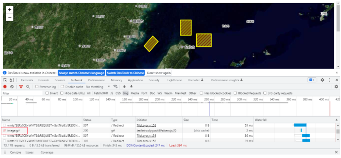

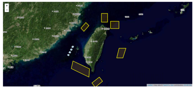

2、成果展示

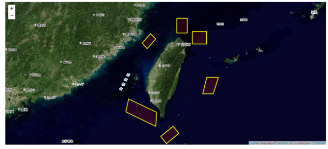

        创建好面对象,并设置style样式后,我们来看一下实际的页面效果。成果如下所示:

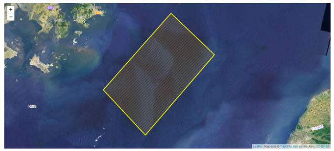

上图是使用了图片来进行渲染之后的效果,可以看到在每个区域中都使用了条形的图形填充。我们可以把区域进行放大,可以看到在标记的范围内,依然进行了扩展。如下图所示:
打开网络跟踪器,可以 看到在资源请求时请求了图片资源。

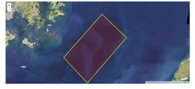

 为了对比图片渲染前后的效果差别,我们对样式进行调整,代码如下:
var style = {"color":"yellow",fillColor:'red',"fillOpacity":"0.15"};
此时的效果如下图所示:
放大同一个位置的区域信息,可以看到原来的图片填充,现在已经被红色进行覆盖了。
这样对比的效果就比较明显,也可以看到使用图片来渲染Polygon对象的功能已经实现。

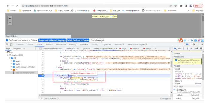

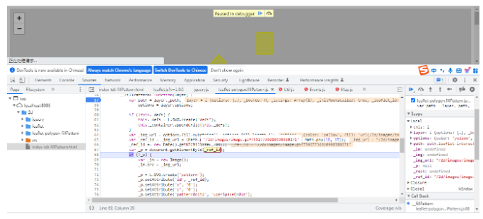

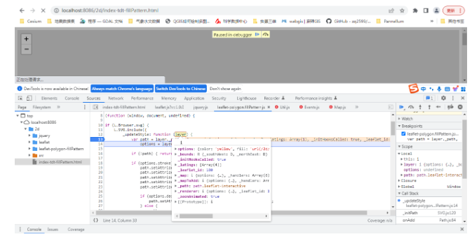

        对于图片的渲染过程比较简单,为了让大家更加熟悉整个渲染过程,这里对程序调用过程进行一个简单的说明。来看样式的设置,在创建Polygon对象之后,在设置Style时,调用_updateStyle方法,如下图所示,
在上面的断点跟踪器中可以看到,通过layer对象的option传入了color和fill等属性值。 这里就是需要注意的点,在传入图片时,一定要注意使用url来指定图源的地址。如果不想要使用图片来填充,那就不要使用url这个标记。
在需要进行图片图片的地方调用创建svg的方法来渲染图片,如下所示:
 以此循环,在每个Polygon对象生成并设置样式时调用上述的方法进行图像的渲染。
