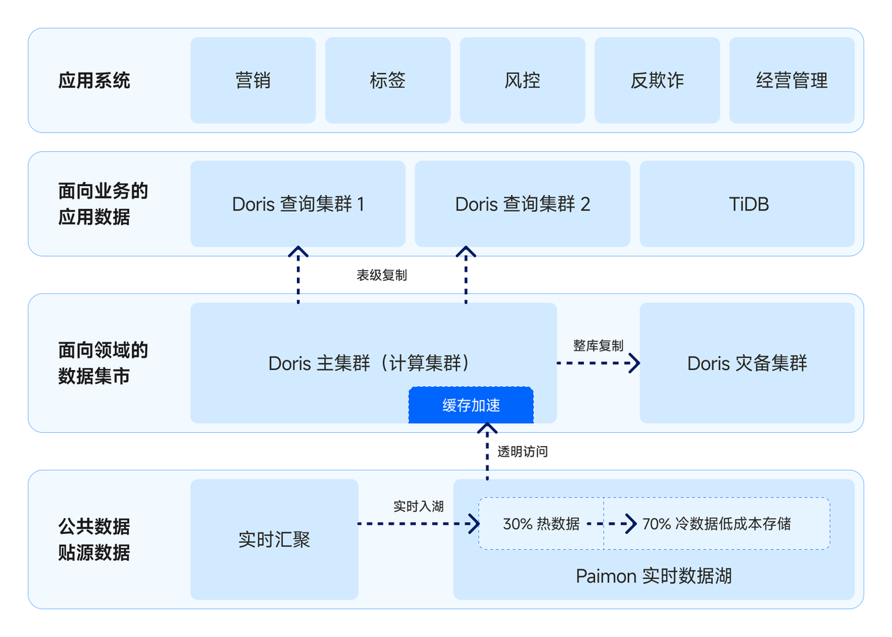

在这一数字化转型进程中,我们最终引入了 Apache Doris 作为湖仓一体架构的核心组件。Doris 凭借其卓越的查询性能、高吞吐、对标准 SQL 的完整支持以及高效的实时数据摄入能力,在多个候选方案中脱颖而出。尤其值得一提的是,其架构的灵活度及可扩展性、极大降低了运维难度和成本投入。截至目前,我们已顺利完成 200TB+ 历史数据的平滑迁移与落地,为后续的深度应用奠定了坚实基础。

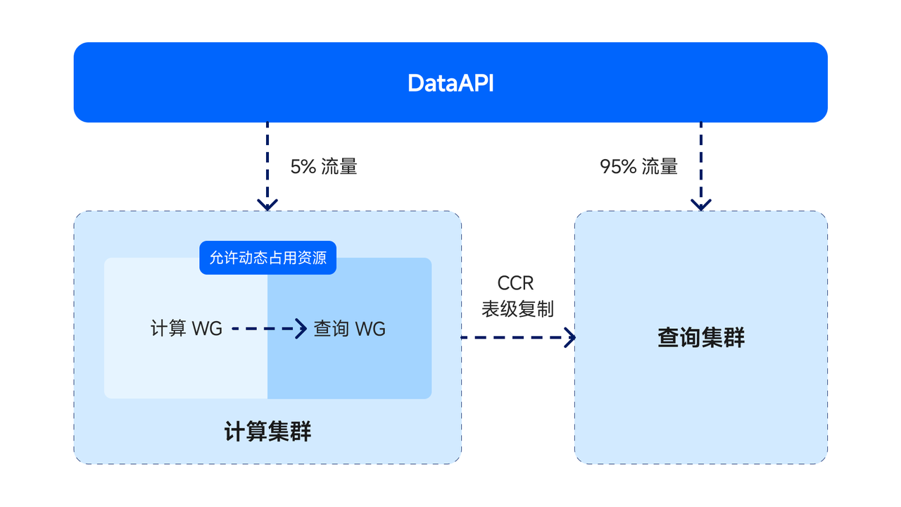

正因如此,我们意识到,要兼顾数据仓库“计算”的效率与业务“查询”的性能,“查算分离”架构是必然之选。该架构旨在将“计算”和“查询”的负载拆分到不同的集群中,使它们在各自专属的资源环境下运行。这样既能够充分发挥数据仓库的计算能力,又能确保业务查询的响应时间和稳定性。
结合上图所示的存算分离架构,我们通过以下四个方面的设计,系统性地实现了查算分离目标:
  1. 查询低延迟保障:
    为确保查询的低延迟,在 Doris 中部署了独立的查询集群,实现与计算集群的物理资源隔离,从根本上避免批量任务对线上查询的干扰。
  2. 数据实时同步:
    为打通计算与查询集群之间的数据链路,引入[跨集群数据复制功能 CCR],实现表级数据的近实时同步。CCR 基于 Doris Binlog 的增量物理复制机制,可确保数据产出后快速同步至查询集群,且不影响线上查询性能。基于该能力,已成功上线 500 张表、30TB 数据, 在跑批高峰期主从延迟也能控制在 15 分钟内。
  3. 高可用与容灾:
    我们构建了双集群热备体系,日常将 95% 的查询流量导向查询集群,5% 流量分流至计算集群。通过持续的流量压测,确保两集群随时具备故障切换能力。
  4. 成本投入控制:
    在保障查询性能的前提下,为控制整体投入,我们在计算集群中创建了与查询集群规格相近的 Workload Group(查询 WG),并设置资源软限制策略,允许 ETL 任务弹性复用其闲置资源。该设计在常态下显著节约资源,尽管极端故障场景下全量切流可能引发短暂性能波动,但发生概率极低,风险整体可控。

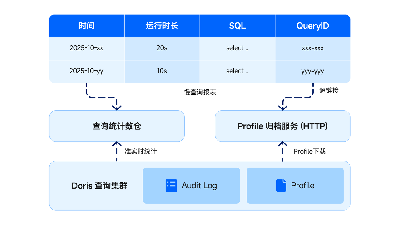

作为监控集群查询状态的核心入口,查询报表在全局观测中扮演着重要角色。它基于审计日志(Audit log)及其他系统表构建,包括慢查询榜单、响应时间统计和错误统计等信息。
Doris Profile 能够详细记录查询执行的统计信息,包括执行计划、每个算子的耗时和数据扫描量等,为定位查询性能问题提供了关键依据。Doris 默认的 Profile 存储机制是保存在内存中,默认保留 500 个;而我们因业务需求,需对 3 天内历史查询问题进行保留,以便问题追溯。因此,我们基于 Doris Profile 开发了 Profile 归档服务。
具体工作原理为:当查询报表识别出慢查询时,Profile 归档服务会自动从 Doris 集群下载对应的 Profile 文件并保存至本地,同时生成专属的 HTTP 链接。管理员在浏览慢查询报表时,只需点击链接,即可直接查看对应的完整 Profile,无需担心因内存中 Profile 被清理而失去关键诊断信息,从而显著提升历史问题追溯的效率。
我们已在集群全局启用 Profile 功能,并将 auto_profile_threshold_ms 设置为 1000ms,这意味着所有执行时长超过 1 秒的查询都会自动记录 Profile,为后续分析提供充分的诊断依据。
查询报表与 Profile 的联动,构建了一套高效的性能优化闭环。一旦集群出现异常,报表会通过内部 IM 自动告警,管理员随即针对慢查询榜单,借助 Profile 进行深度分析、精准定位瓶颈。整个过程形成了从发现问题、精准定位到解决跟踪的完整闭环。
