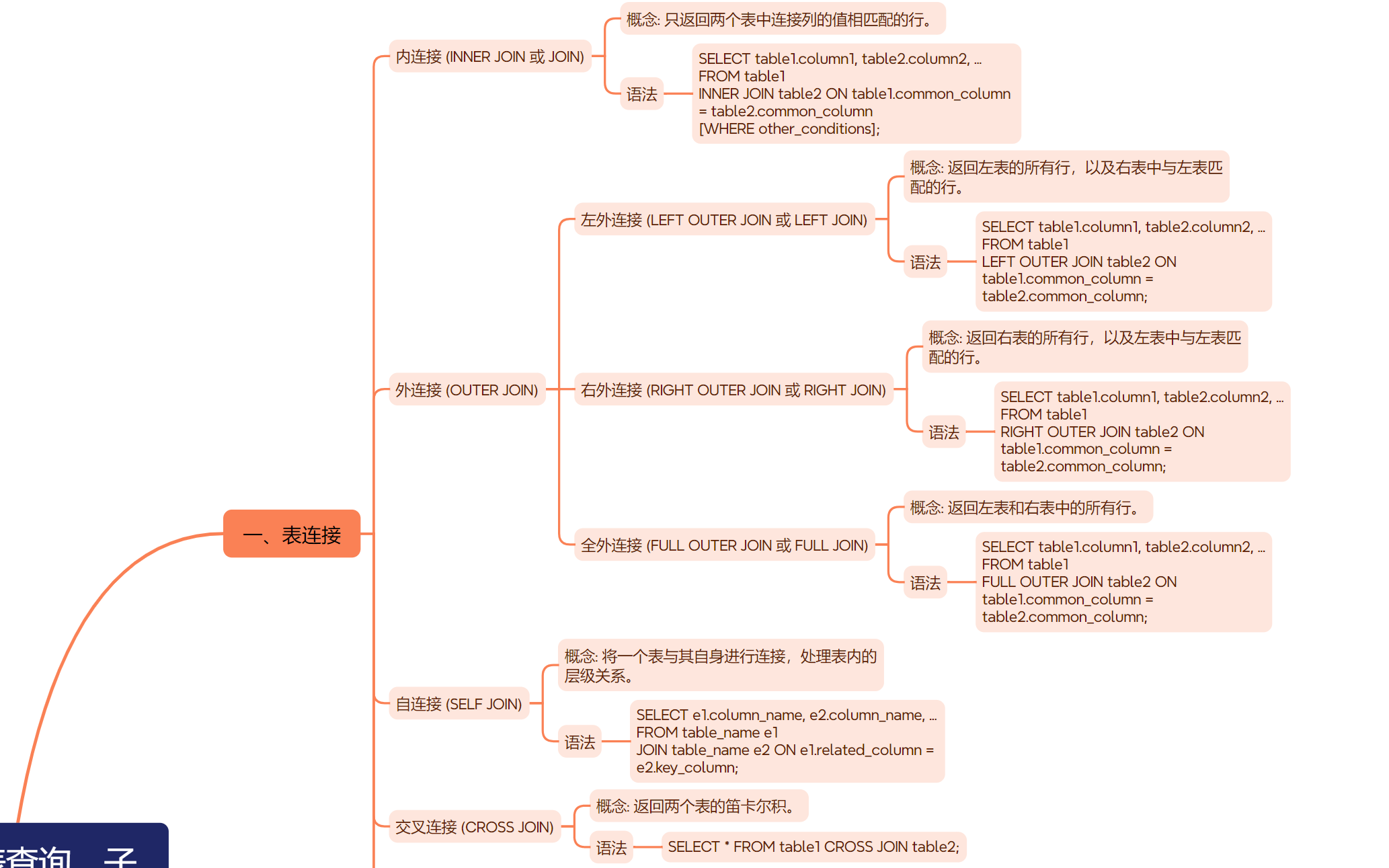

一、表连接
表连接是根据两个或多个表中的共同列 (或满足特定条件的列) 将这些表的行组合起来。
1.1 内连接 (INNER JOIN 或 JOIN)
概念: 只返回两个表中连接列的值相匹配的行。如果某行在一个表中没有在另一个表中找到匹配行,则该行不会出现在结果集中。
语法 (ANSI SQL-92 标准,推荐):
SELECT table1.column1, table2.column2, ...
FROM table1
INNER JOIN table2 ON table1.common_column = table2.common_column
[WHERE other_conditions];
代码案例:
假设有 employees (employee_id, first_name, department_id) 和 departments (department_id, department_name) 表。
查询员工姓名及其所在部门的名称:
SELECT e.first_name, d.department_name
FROM employees e
INNER JOIN departments d ON e.department_id = d.department_id;
1.2 外连接 (OUTER JOIN)
外连接除了返回满足连接条件的匹配行外,还会返回一个表中没有匹配到另一个表的行。
  • 左外连接 (LEFT OUTER JOIN 或 LEFT JOIN)
    概念: 返回左表 (FROM子句中先列出的表) 的所有行,以及右表中与左表匹配的行。如果右表中没有匹配行,则右表的列显示为 NULL。
    语法 (ANSI):
FROM table1
LEFT OUTER JOIN table2 ON table1.common_column = table2.common_column;
代码案例: 查询所有员工及其部门名称,即使某些员工没有分配部门。
FROM employees e
LEFT JOIN departments d ON e.department_id = d.department_id;
  • 右外连接 (RIGHT OUTER JOIN 或 RIGHT JOIN)
    概念: 返回右表 (JOIN子句后列出的表) 的所有行,以及左表中与右表匹配的行。如果左表中没有匹配行,则左表的列显示为 NULL。
    语法 (ANSI):
FROM table1
RIGHT OUTER JOIN table2 ON table1.common_column = table2.common_column;
代码案例: 查询所有部门及其员工 (如果有),即使某些部门没有员工。
SELECT d.department_name, e.first_name
FROM employees e
RIGHT JOIN departments d ON e.department_id = d.department_id;
  • 全外连接 (FULL OUTER JOIN 或 FULL JOIN)
    概念: 返回左表和右表中的所有行。如果某行在一个表中没有匹配到另一个表,则对方表的列显示为 NULL。
    语法 (ANSI):
FROM table1
FULL OUTER JOIN table2 ON table1.common_column = table2.common_column;
代码案例: 查询所有员工和所有部门,显示匹配关系。
FROM employees e
FULL OUTER JOIN departments d ON e.department_id = d.department_id;
1.3 自连接
概念: 将一个表与其自身进行连接,就好像是两个独立的表一样。通常用于比较表中不同行之间的数据,或处理表内的层级关系 (如员工与经理)。
语法: 必须为同一个表使用不同的别名。
SELECT e1.column_name, e2.column_name, ...
FROM table_name e1
JOIN table_name e2 ON e1.related_column = e2.key_column;
代码案例: 假设 employees 表有 employee_id 和 manager_id 列。查询每个员工及其经理的姓名。
SELECT emp.first_name AS "Employee Name", mgr.first_name AS "Manager Name"
FROM employees emp
JOIN employees mgr ON emp.manager_id = mgr.employee_id;

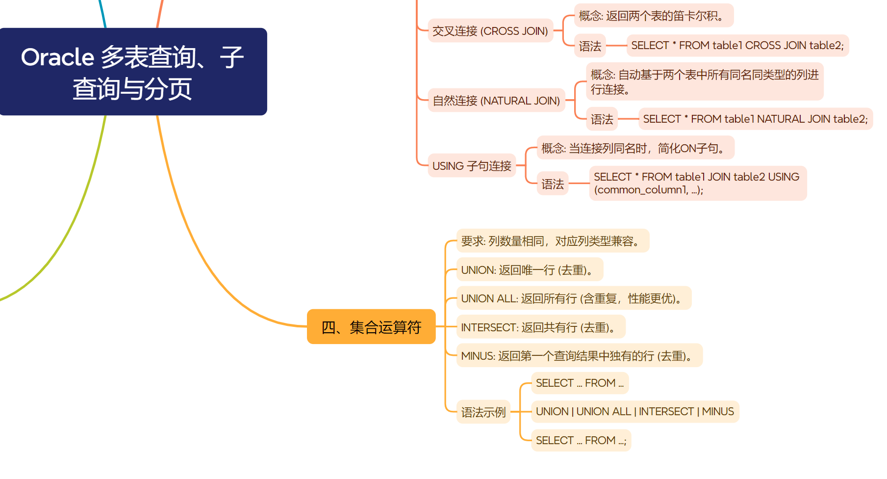

1.4 交叉连接 (CROSS JOIN 或 CARTESIAN PRODUCT)
概念: 返回第一个表的每一行与第二个表的每一行的所有可能组合 (笛卡尔积)。
语法 (ANSI):
SELECT *
FROM table1
CROSS JOIN table2;
1.5 自然连接 (NATURAL JOIN)
概念: Oracle 会自动查找两个表中所有名称和数据类型都相同的列,并基于这些列进行等值连接。
语法:
SELECT *
FROM table1
NATURAL JOIN table2;
警告: 不推荐广泛使用,因其隐式依赖列名。
1.6 USING 子句连接
概念: 当连接的列在两个表中名称相同时,可以使用 USING 子句简化连接条件。
语法:
SELECT *
FROM table1
JOIN table2 USING (common_column1, common_column2, ...);
代码案例:
SELECT e.first_name, d.department_name, department_id
FROM employees e
JOIN departments d USING (department_id);

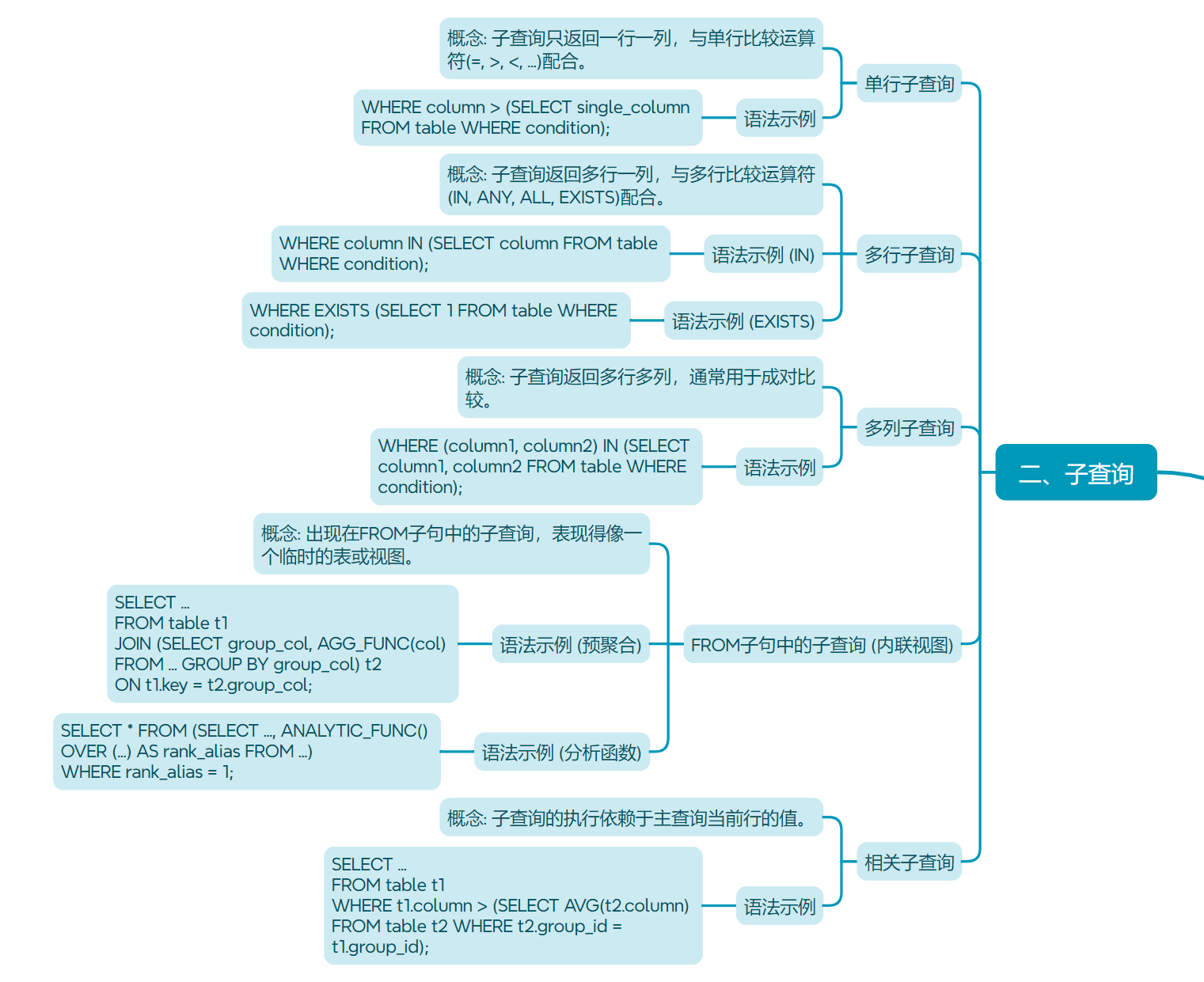

二、子查询
子查询是嵌套在另一个SQL语句 (主查询) 内部的 SELECT 语句。
2.1 单行子查询
概念: 子查询只返回一行一列的结果。可以与单行比较运算符 (=, >, <, >=, <=, <>) 一起使用。
代码案例: 查询薪水高于员工 ‘Abel’ 的所有员工。
SELECT first_name, salary
FROM employees
WHERE salary > (SELECT salary FROM employees WHERE last_name = 'Abel');
2.2 多行子查询
概念: 子查询返回多行一列的结果。需要与多行比较运算符 (IN, ANY, ALL, EXISTS) 一起使用。
代码案例:
查询与部门10或20中任何一个员工薪水相同的员工:
FROM employees
WHERE salary IN (SELECT salary FROM employees WHERE department_id IN (10, 20));
查询有下属员工的经理 (使用 EXISTS):
SELECT e.employee_id, e.first_name
FROM employees e
WHERE EXISTS (SELECT 1 FROM employees WHERE manager_id = e.employee_id);
2.3 多列子查询
概念: 子查询返回多行多列的结果。通常用于成对比较。
代码案例: 查询与 ‘Steven King’ 部门相同且职位也相同的其他员工。
SELECT first_name, last_name, department_id, job_id
FROM employees
WHERE (department_id, job_id) IN (SELECT department_id, job_id
                                   FROM employees
                                   WHERE first_name = 'Steven' AND last_name = 'King')
AND NOT (first_name = 'Steven' AND last_name = 'King');
2.4 FROM子句中的子查询 (内联视图)
概念: 当子查询出现在 FROM 子句中时,它表现得像一个临时的表或视图。主查询可以从这个内联视图中选择数据、进行连接等操作。内联视图必须要有别名。
用途:
  • 简化复杂查询:将复杂逻辑步骤封装,使主查询清晰。
  • 预先聚合或排序:内联视图中完成计算,主查询基于此结果操作。
  • 克服SQL限制:如窗口函数结果的后续过滤。
代码案例1:查询每个部门的平均薪水及部门名称
SELECT d.department_name, dept_sal_stats.avg_salary, dept_sal_stats.emp_count
FROM departments d
JOIN (SELECT department_id, AVG(salary) AS avg_salary, COUNT(*) AS emp_count
      FROM employees
      GROUP BY department_id) dept_sal_stats
ON d.department_id = dept_sal_stats.department_id;
  • 解析: 内联视图 dept_sal_stats 计算部门统计信息,主查询连接获取部门名。
代码案例2:查找每个部门中薪水最高的员工
SELECT emp_ranked.first_name, emp_ranked.last_name, emp_ranked.salary, emp_ranked.department_name
FROM (SELECT e.first_name, e.last_name, e.salary, d.department_name,
             RANK() OVER (PARTITION BY e.department_id ORDER BY e.salary DESC) as salary_rank
      FROM employees e
      JOIN departments d ON e.department_id = d.department_id) emp_ranked
WHERE emp_ranked.salary_rank = 1;
  • 解析: 内联视图 emp_ranked 使用分析函数排名,外层查询筛选排名第一的。
2.5 相关子查询
概念: 子查询的执行依赖于主查询当前行的值。
代码案例: 查询薪水高于其所在部门平均薪水的员工。
SELECT e1.first_name, e1.salary, e1.department_id
FROM employees e1
WHERE e1.salary > (SELECT AVG(e2.salary)
                   FROM employees e2
                   WHERE e2.department_id = e1.department_id);

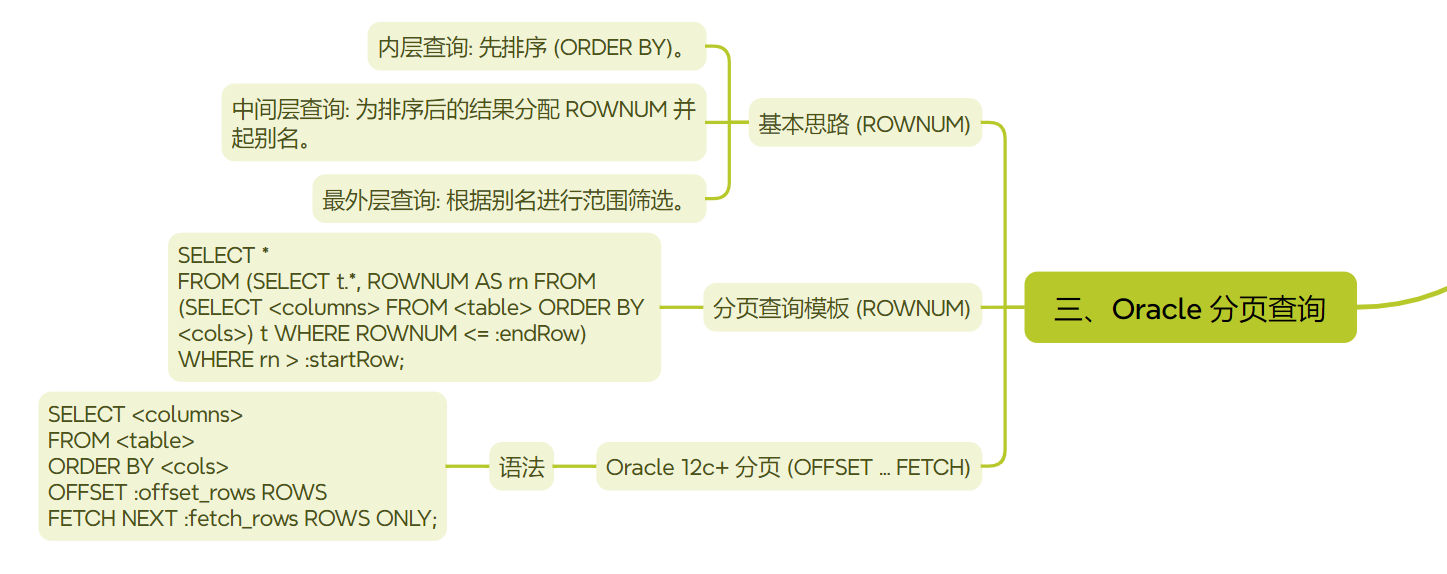

三、Oracle 分页查询
在Oracle中,实现分页通常依赖于伪列 ROWNUM 和内联视图的巧妙结合。因为 ROWNUM 是在结果集生成之后、ORDER BY 应用之前分配的,所以直接在 WHERE 中使用 ROWNUM > n 是无效的。
基本思路:
  1. 内层查询:先对需要的数据进行排序 (ORDER BY)。
  2. 中间层查询 (内联视图):为排序后的结果集分配 ROWNUM,并给这个 ROWNUM 列一个别名 (例如 rn)。
  3. 最外层查询:根据别名 rn 进行范围筛选,实现分页。
分页查询模板 (假设每页显示 pageSize 条,查询第 pageNumber 页):
SELECT *
FROM (SELECT t.*, ROWNUM AS rn
      FROM (SELECT <column_list_or_*>
            FROM <your_table_or_join_clauses>
            [WHERE <your_filter_conditions>]
            ORDER BY <your_sorting_columns>) t
      WHERE ROWNUM <= (:pageNumber * :pageSize)) -- :pageNumber 和 :pageSize 是占位符
WHERE rn > ((:pageNumber - 1) * :pageSize);
  • :pageNumber: 当前页码 (从1开始)。
  • :pageSize: 每页显示的记录数。
代码案例:查询员工表,按薪水降序,每页显示10条,获取第2页数据
(pageSize = 10, pageNumber = 2)
SELECT employee_id, first_name, last_name, salary
FROM (SELECT employee_id, first_name, last_name, salary, ROWNUM AS rn
            FROM employees
            ORDER BY salary DESC)
      WHERE ROWNUM <= (2 * 10))
WHERE rn > ((2 - 1) * 10);
Oracle 12c 及以上版本的分页 (使用 OFFSET ... FETCH NEXT ... ROWS ONLY)
Oracle 12c 引入了更简洁的分页语法。
OFFSET (:pageNumber - 1) * :pageSize ROWS
FETCH NEXT :pageSize ROWS ONLY;
代码案例 (12c+):查询员工表,按薪水降序,每页10条,获取第2页
FROM employees
OFFSET (2 - 1) * 10 ROWS
FETCH NEXT 10 ROWS ONLY;
四、集合运算符
集合运算符用于合并两个或多个 SELECT 语句的结果集。
要求: 列数量相同,对应列类型兼容。
  • UNION: 返回唯一行 (去重)。
  • UNION ALL: 返回所有行 (含重复,性能更优)。
  • INTERSECT: 返回共有行 (去重)。
  • MINUS: 返回第一个查询结果中独有的行 (去重)。

  1. 使用内联视图查询各部门最高薪水:
SELECT d.department_id, d.department_name, dept_max_sal.max_salary
FROM departments d
JOIN (SELECT department_id, MAX(salary) AS max_salary
      FROM employees
      WHERE department_id IS NOT NULL
      GROUP BY department_id) dept_max_sal
ON d.department_id = dept_max_sal.department_id;
  • 解析: 内联视图 dept_max_sal 计算了每个部门的最高薪水。然后主查询将其与 departments 表连接。
  1. 分页查询 (ROWNUM方法,按入职日期最新,第6-10名):
SELECT employee_id, first_name, hire_date
FROM (SELECT employee_id, first_name, hire_date, ROWNUM AS rn
            FROM employees
            ORDER BY hire_date DESC)
      WHERE ROWNUM <= 10)
WHERE rn >= 6;
  • 解析: 内层先按 hire_date 降序排,中间层取前10条并编号,最外层筛选编号6到10。
  1. 分页查询 (OFFSET FETCH方法,按薪水降序,第11-15名):
SELECT employee_id, first_name, salary
FROM employees
OFFSET 10 ROWS FETCH NEXT 5 ROWS ONLY;
  • 解析: OFFSET 10 ROWS 跳过前10条记录,FETCH NEXT 5 ROWS ONLY 取接下来的5条。
  1. 部门平均薪水高于公司总平均薪水的部门:
SELECT dept_avg.department_id, dept_avg.avg_dept_salary
FROM (SELECT department_id, AVG(salary) AS avg_dept_salary
      FROM employees
      GROUP BY department_id) dept_avg
WHERE dept_avg.avg_dept_salary > (SELECT AVG(salary) FROM employees);
  • 解析: 内联视图 dept_avg 计算每个部门的平均薪水。主查询的 WHERE 子句中的子查询计算公司的总平均薪水,然后进行比较。
  1. 员工薪水及其部门平均薪水:
    方法一 (相关子查询):
SELECT e.first_name, e.salary,
       (SELECT AVG(salary) FROM employees WHERE department_id = e.department_id) AS department_avg_salary
FROM employees e;
方法二 (内联视图与JOIN):
SELECT e.first_name, e.salary, dept_avg.avg_salary AS department_avg_salary
FROM employees e
LEFT JOIN (SELECT department_id, AVG(salary) AS avg_salary
           FROM employees
ON e.department_id = dept_avg.department_id;
  • 解析: 两种方法都可以实现。相关子查询对每一行外层查询都会执行一次子查询。内联视图先计算好所有部门的平均薪水,然后连接。通常内联视图+JOIN的性能会更好,尤其对于大表。
