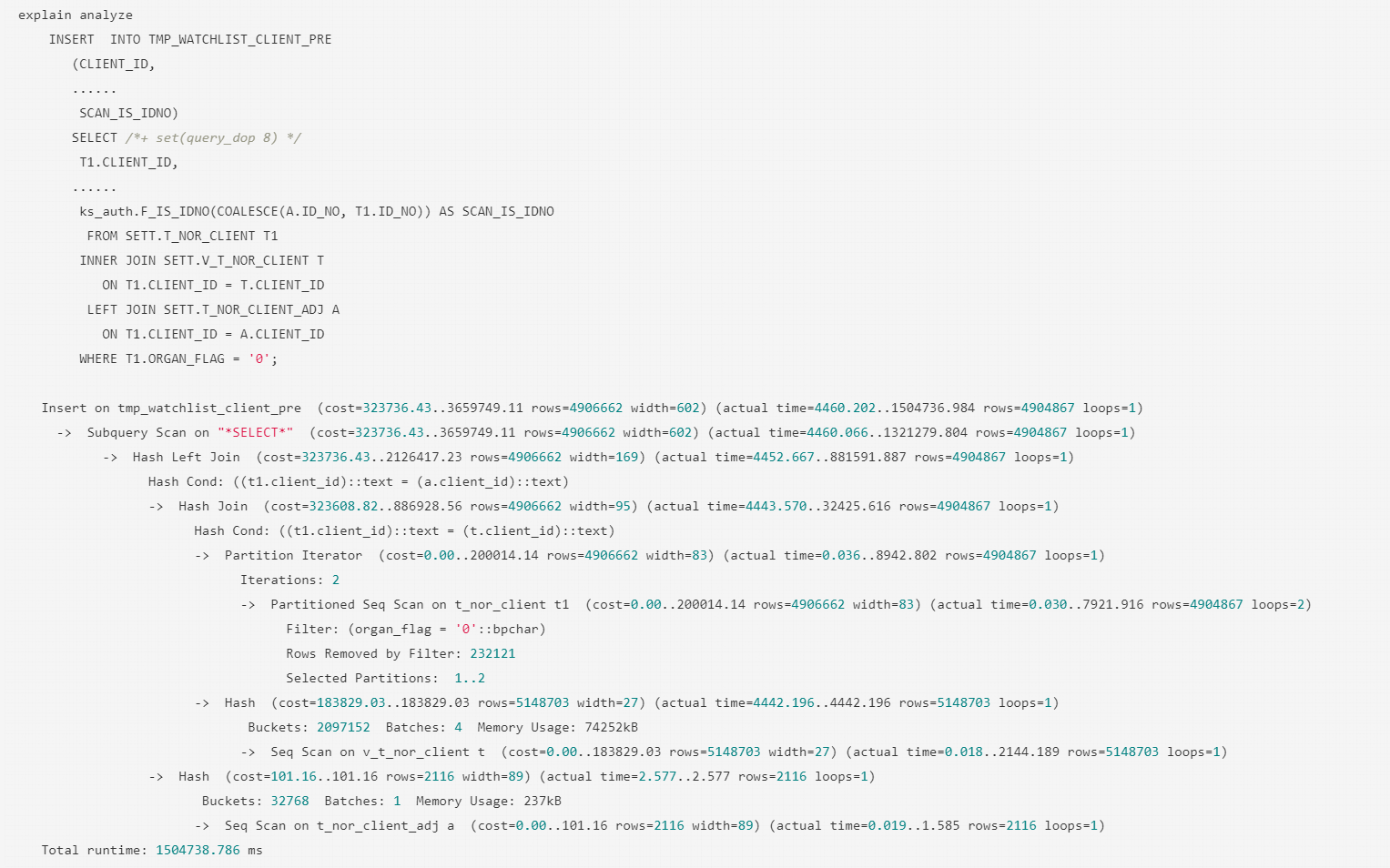

业务sql执行时间较长,需要通过smp增加并行提升执行效率,通过hint 方式, 发现query_dop 不生效。以下是sql及对应执行计划、相关表表结构。
执行计划

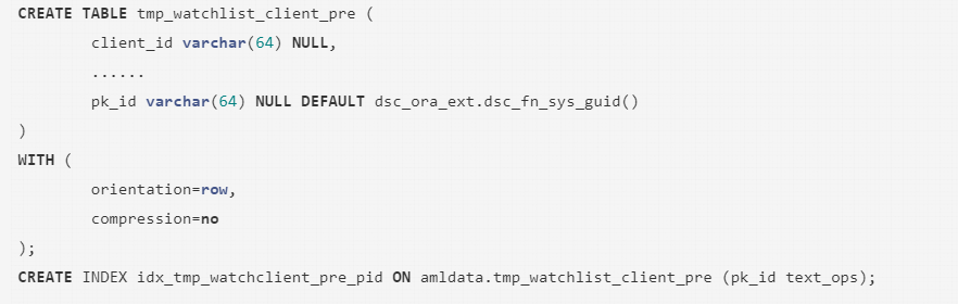

insert表结构

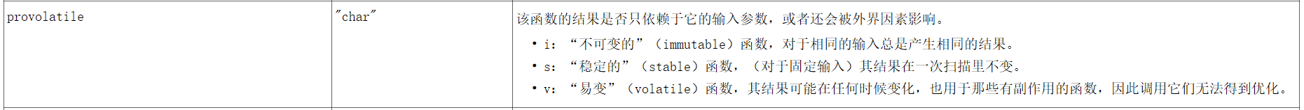

不主动指定 IMMUTABLE | STABLE , 默认创建 v 函数 | s 函数,即默认指定 VOLATILE | STABLE。

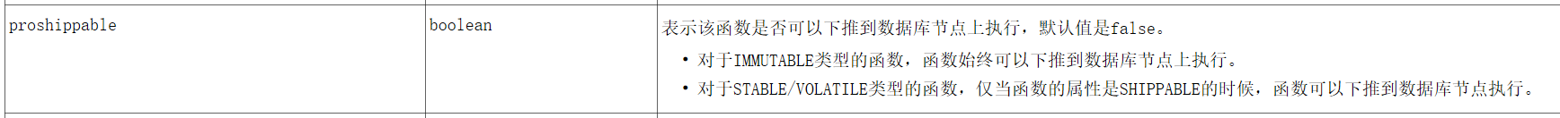

不主动指定 SHIPPABLE,默认指定 NOT SHIPPABLE, 即该函数不下推到dn上执行。
pg_proc 字段说明
验证如下:
不主动指定 IMMUTABLE | STABLE , 默认创建 v 函数,即默认指定 VOLATILE。

2. insert 使用了自定义函数,当函数为STABLE/VOLATILE类型的函数,且函数的属性是NOT SHIPPABLE的时候(不能下推到dn执行),smp将不生效,需要调整函数属性为SHIPPABLE

结论:
1. select 语句中使用的ks_auth.F_IS_IDNO为易变函数,smp不生效,需要调整为i函数。
2. insert 对应的表TMP_WATCHLIST_CLIENT_PRE使用的函数dsc_ora_ext.dsc_fn_sys_guid() 不能下推到dn执行,smp不生效,需要修改为SHIPPABLE。
