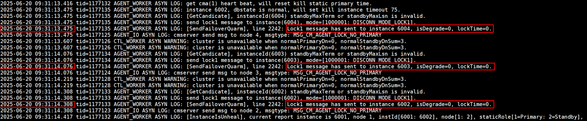

1.  查看cm_server主日志,确认cm_server下发升主命令的时间以及下发升主的DN。
cd $GAUSSLOG/cm/cm_server
vim cm_server-yyyy-mm-dd_******-current.log
− 2025-06-20 09:31:13.416(cm_server日志时间差8小时),cm_server主收到上报的dn_6001(原主DN)状态异常,可搜索“ERROR”并根据时间点过滤。
− 2025-06-20 09:31:13.475(cm_server日志时间差8小时),cm_server主分别下发Lock1锁命令,对dn_6004,dn_6003,dn_6002进行加锁,可搜索“Lock1 message has sent to instance”关键词。

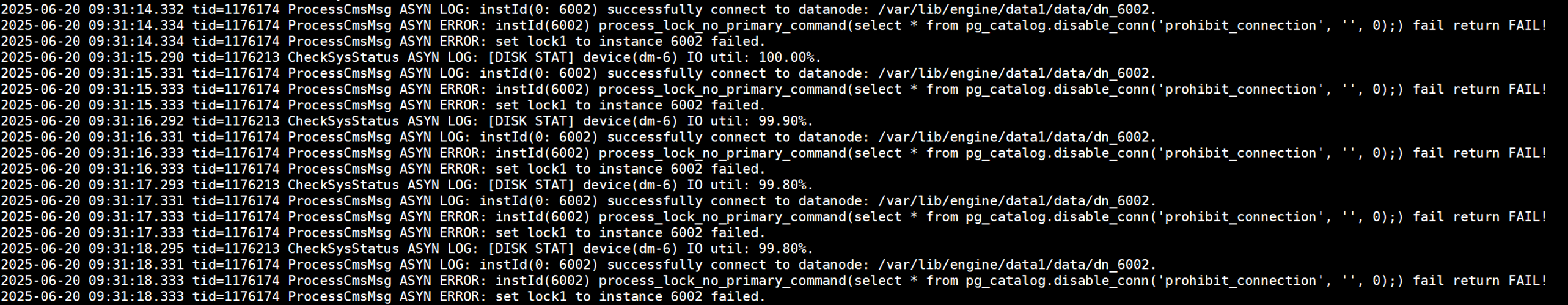

2.查看dn_6002,dn_6003,dn_6004所在节点的cm_agent日志,确认是否收到cm_server下发的加锁命令。
cd $GAUSSLOG/cm/cm_agent
vim cm_agent-yyyy-mm-dd_******-current.log

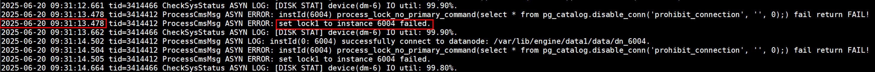

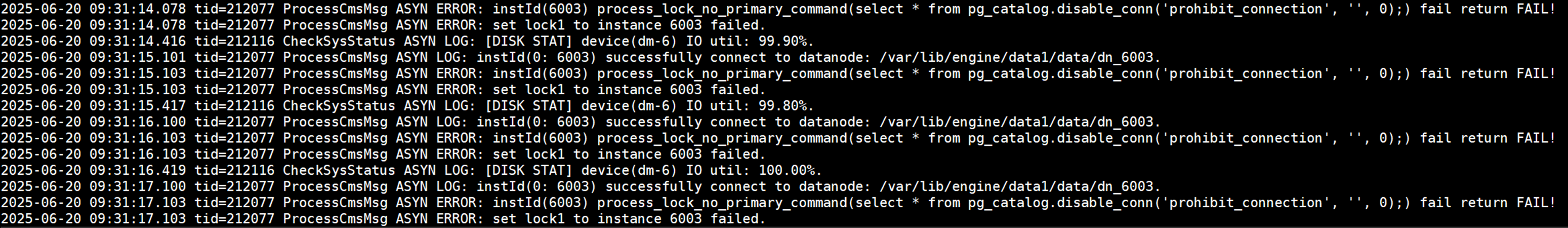

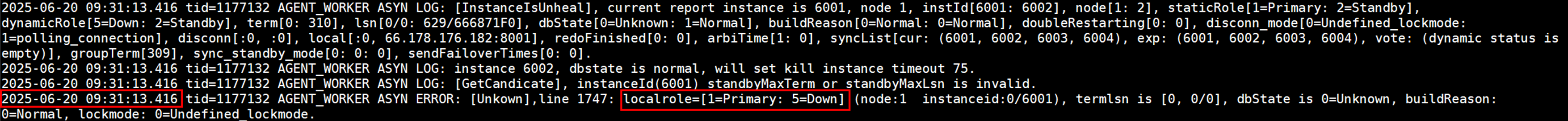

− 2025-06-20 09:31:13.478 (cm_agent日志时间差8小时),cm_agent对dn_6004加锁,但加锁失败,可搜索“set Lock1 to instance”关键词。
− 期间对dn_6003,dn_6002也在加锁,也是加锁失败,可搜索“set Lock1 to instance”关键词。

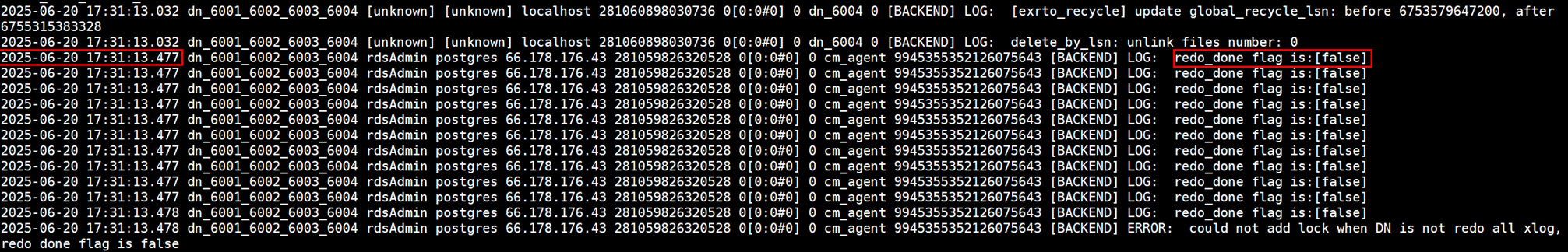

查看dn_6004日志,2025-06-20 17:31:13.477 dn_6004未完成回放,可根据时间点搜索。
dn_6002、dn_6003在同一时间点也是未完成回放,此处省略截图。

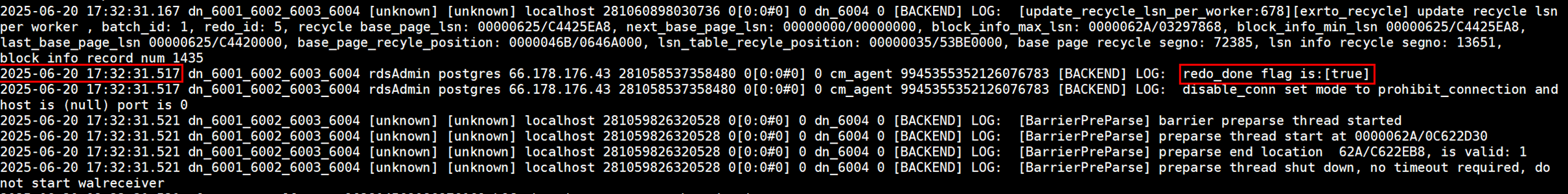

2025-06-20 17:32:31.517,dn_6004优先回放日志完成,可搜索“redo_done flag is:[true]”关键词。
dn_6002、dn_6003在同一时间点未完成回放,此处省略截图。

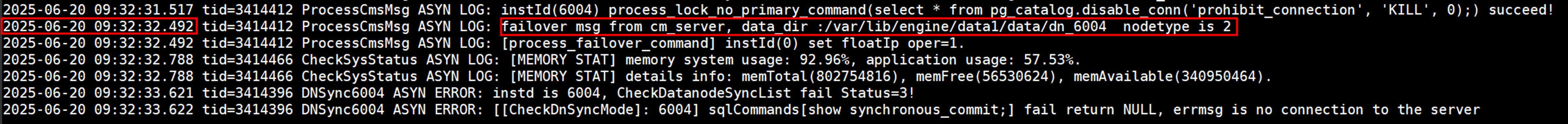

5. dn_6004优先完成回放,进一步查看cm_server主日志,确认是否下发升主命令以及下发时间。
2025-06-20 09:32:32.492(cm_server日志时间差8小时),cm_server主下发dn_6004升主命令,可搜索“Failover message has sent to instance”关键词。

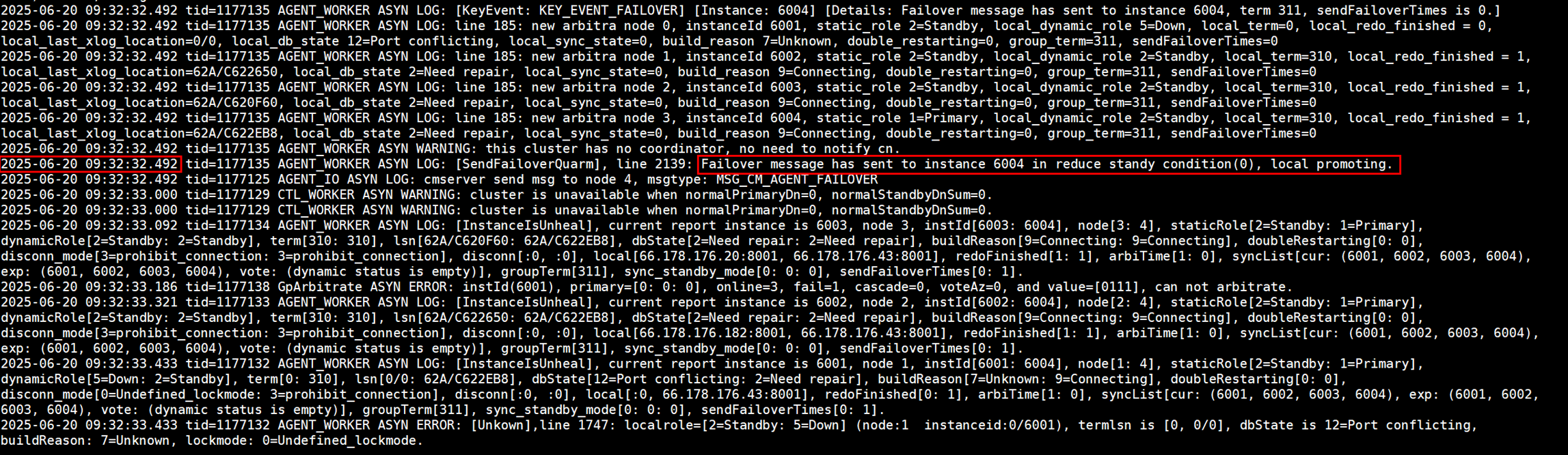

6. 查看dn_6004节点的cm_agent日志,确认是否收到dn_6004升主命令以及接收时间。
2025-06-20 09:32:32.492 (cm_agent日志时间差8小时),cm_agent接受cm_server下发的命令,对dn_6004执行升主操作,可搜索“failover msg from cm_server”关键词。

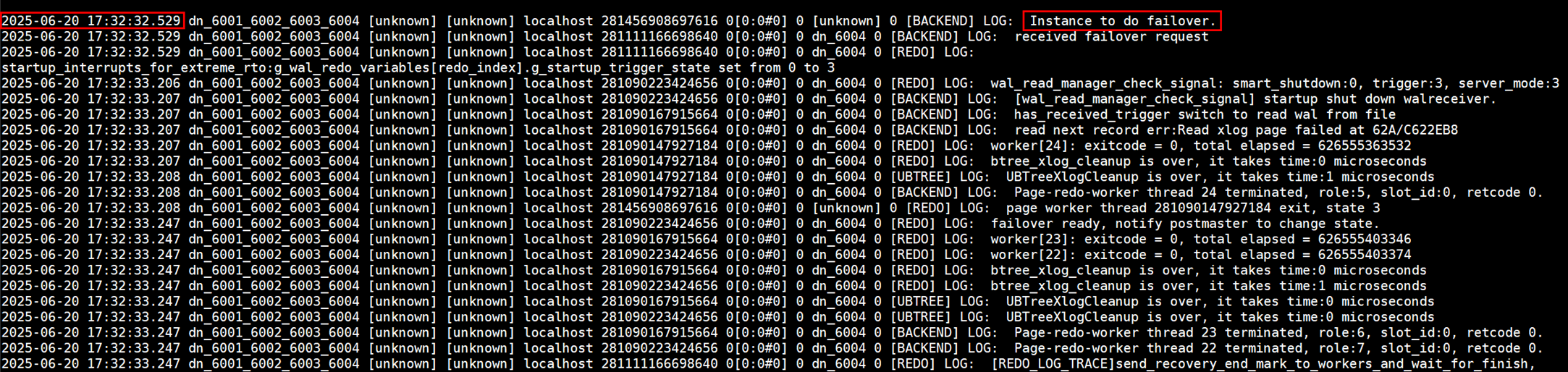

7.查看dn_6004运行日志,确认是否开始升主以及时间点。
cd $GAUSSLOG/gs_log/dn_6004
vim gaussdb-yyyy-mm-dd_******.log
2025-06-20 17:32:32.529,dn_6004开始升主,可搜索“Instance to do failover”关键词。

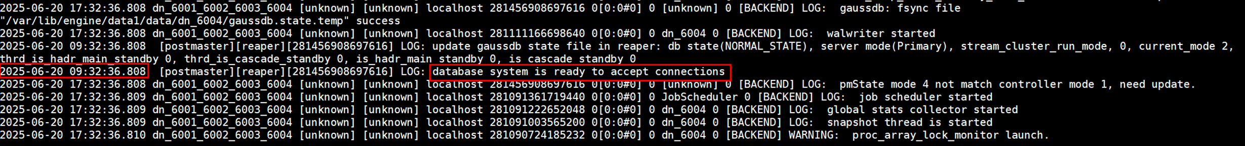

2025-06-20 09:32:36.808,dn_6004开始接受新的连接,可搜索“database system is ready to accept connections”关键词。

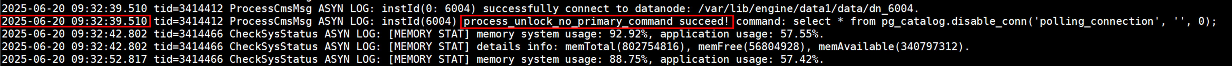

2025-06-20 09:32:39.510 (cm_agent日志时间差8小时),cm_agent解锁dn_6004成功,可搜索“process_unlock_no_primary_command succeed”关键词。

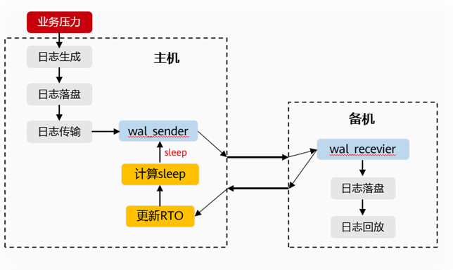

流控原理说明:
在备机回放日志的能力跟不上主机时,通过在walsender线程中进行一定时间的sleep来降低日志发送速度,让备机来得及回放已接收的日志。也就是当备机接收日志或者回放日志的能力跟不上主机时,通过强制降低主机的业务性能,来保证主备机的日志差异在一定目标范围。
因此,开启流控,在主机业务压力过大时,会限制主机业务。
流控为主机业务压力与RTO两者之间的综合选择,需要根据实际业务特点慎重配置。
