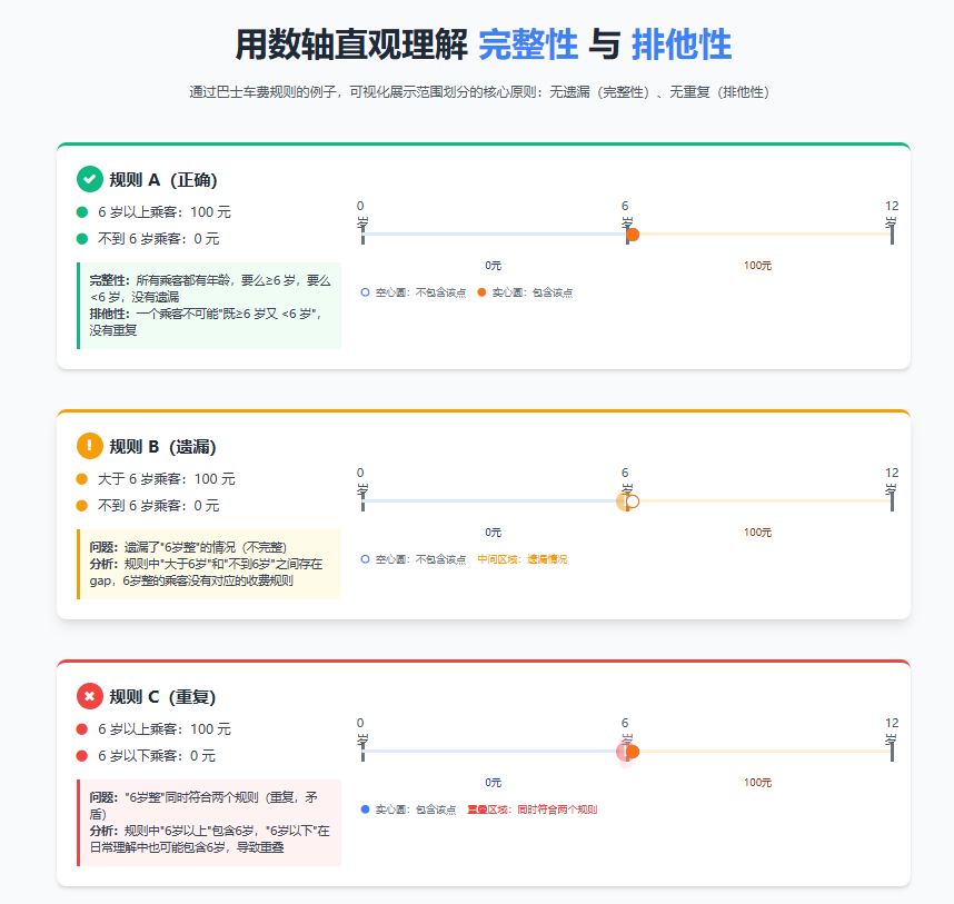

逻辑判断最容易出错的地方,是 “边界值” 和 “范围划分”。我们用 “巴士车费规则” 这个经典例子,拆解这两个核心原则:
例子:巴士车费规则设计
假设巴士公司的规则是:
  • 6 岁以上乘客:100 元;
  • 不到 6 岁乘客:0 元。
我们来分析这个规则是否严谨:
  • 边界值:6 岁整的乘客算哪类?规则里 “6 岁以上” 包含 6 岁,所以 6 岁乘客车费 100 元(正确,无歧义);
  • 完整性:是否覆盖所有情况?所有乘客都有年龄,要么≥6 岁,要么 <6 岁,没有遗漏(比如不会出现 “既不≥6 也不 < 6” 的乘客);
  • 排他性:是否有重复情况?一个乘客不可能 “既≥6 岁又 < 6 岁”,没有重复(不会出现同一乘客同时符合两个规则)。
如果规则改成下面这样,就有问题了:
  • 规则 B:“大于 6 岁” 100 元,“不到 6 岁” 0 元 → 遗漏了 “6 岁整” 的情况(不完整);
  • 规则 C:“6 岁以上” 100 元,“6 岁以下” 0 元 → “6 岁整” 同时符合两个规则(重复,矛盾)。
用数轴直观理解 “完整性、排他性”
我们可以用数轴画出年龄范围,避免遗漏和重复:
  • 规则 A(正确):
    左边空心圆(○)表示 “不包含 6 岁”,右边实心圆(●)表示 “包含 6 岁”,覆盖所有年龄,无重叠。
  • 规则 B(遗漏):
    6 岁处是两个空心圆,中间有 gap(遗漏)。
  • 规则 C(重复):
    6 岁处是两个实心圆,重叠(重复)。
