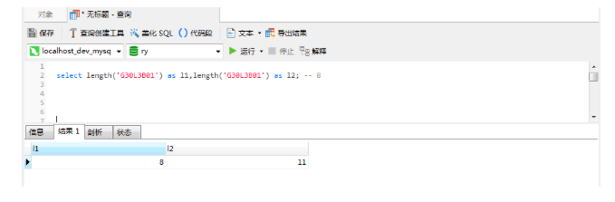

        在开始今天的博客内容之前,正在看博客的您先来看看以下这两条sql,如果您刚好还有MySQL的环境。不妨先猜测一下它输出的内容,然后看看是否有什么区别?第一条sql如下:
select length('G30L3B01') as l1;
 接着再来看另一条sql,sql脚本如下:
select length('G30L3B01') as l2;
各位不妨猜测一下,上面两条sql语句的执行结果l1和l2分别是多少?是不是在你的预料之中。 这里不卖关子了,相信执行过sql的朋友一定看到了结果。没有数据库客户端的朋友来看我的执行结果。在给出结果之前,首先把基础环境介绍一下。这里的服务器用的的个人的Windows 7 专业版开发机,数据库服务用的是MySQL5.7,打开的查询服务窗口所在的数据库编码是UTF-8。
上面这个结果有没有超出你的预想,这两个字符串“看”起来似乎是一模一样的。这里的“看”我打了引号,至于原因,后面会讲到。本文即以上述场景为例,讲解在MySQL中,为什么会有这种“看”起来一致,但实际上不一样的问题,通过现象找本质,通过一步一步的排查,找到问题的根源,最后在寻根溯源后,找解决的办法;从应用代码编程的角度和底层数据库的角度来解决上述问题。如果您现在也遇到了这种“看”起来不正常的值,不妨一起交流一下。

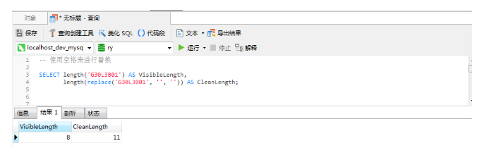

        当看到上面问题的时候,第一感觉是懵的,刚开始都有点不敢相信自己的眼睛。因为肉眼根本“看”不出来这个字符串居然不是8位。最开始怀疑的是在字符串的前后可能存在空格,因此导致了其长度超出了8位。为此我们将数据进行去空,使用sql进行去空如下:
SELECT length('G30L3B01') AS VisibleLength,
       length(replace('G30L3B01', '​', '')) AS CleanLength;
然后发现还是不对,经过替换后其长度还是11,说明还是超长了。

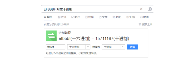

为了方便展示,我把相同的部分进行对比,我们发现,前面的字符经过十六进制的转换后,一共16个字节,8位。是符合我们的预期的,而下面的十六进制字符则多了6字节,一共22字节,记11位。这也就是为什么这两个字符串不一样的原因。那么这个多出来的EFBBBF又是什么呢?由于这是转成了十六进制的表示,我们需要将其转为十进制。将十六进制转十进制,如果不想计算的朋友可以在网页中直接搜索:
