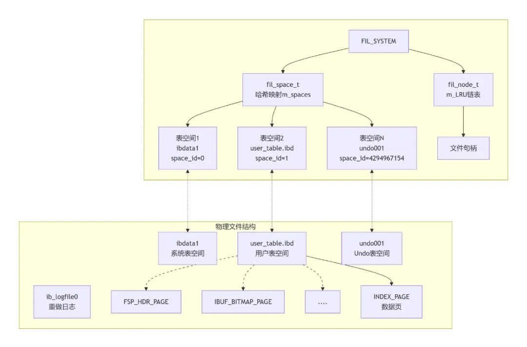

具体来说,日常的CRUD操作中的Table_name在InnoDB中都会被映射为独立的Tablespace对象,具有唯一的space_id标识。在InnoDB运行期间,在内存中便会保存所有space_id, space_name以及相应tablespace的映射关系,这些都存储在Fil_system这个对象中。
如图1所示,Fil_system是在内存中维护表空间信息的全局对象,与其相关的数据结构有fil_space_t和fil_node_t。fil_space_t代表一个tablespace,fil_node_t代表表空间中的各个物理文件,比如redo日志由是多个文件组成一个逻辑上的循环文件组,就包含了多个fil_node_t,对于 Innodb_file_per_table设为1的常规表空间来讲,每个fil_space_t都代表一个tablespace,file_node_t也只有1个。fil_system_t中使用两个hash table维护映射关系,基于这份映射,当一个事务需要读取或修改数据时,能够快速定位到对应的 fil_space_t对象,fil_space_t负责管理所属自己的fil_node_t的文件链表,确定具体操作哪个fil_node_t,最终根据fil_node_t中记录的文件句柄,执行真正的文件读写操作。
1.png图1 FIL_SYSTEM的组成和映射
Fil_system的具体实现如下,其中m_shards是Fil_system的核心数据结构,它将所有表空间文件分散到多个Fil_shard(文件分片)中进行管理,这种设计通过分片锁而不是全局锁来提升并发性能。
从shard_by_id函数可以看出,系统根据space_id进行哈希分片:常规表空间使用space_id % UNDO_SHARDS_START,UNDO表空间有独立的分片区段。
Fil_system作为全局的文件系统管理器,将具体文件I/O任务委托给了其管理的多个分片去执行,自身主要是管理分片(如shard_by_id()等方法)、整体的文件打开上限(m_open_files_limit)以及负责执行跨分片操作(如close_all_files()、iterate()等需要遍历所有分片的操作)。
Fil_shard则维护了space_id到tablespace对象的哈希表m_spaces以及space_name到tablespace对象的哈希表m_names。此外,还通过m_LRU链表管理本分片内的文件节点,采用LRU(最近最少使用)策略,当需要关闭文件以释放资源时,优先关闭该列表末端的文件(详见章节3.3)。Fil_shard管理其分片内的表空间 (fil_space_t) 和文件节点 (fil_node_t),执行本分片内表空间和文件节点的新增、删除、重命名、读取等实际的IO操作。
fil_space_t是表空间的逻辑代表,通过 files向量管理属于该表空间的所有fil_node_t,并通过 m_deleted、stop_new_ops等标志管理空间状态。
fil_node_t负责管理单个物理文件的详细信息,可以看作是文件的代理人,通过 is_open、handle管理文件的打开状态和句柄,通过 n_pending_ios、n_pending_flushes跟踪挂起的IO操作等。
