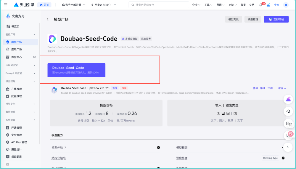

Doubao-Seed-Code在综合实力不俗的情况下,拥有极强的价格优势。通过火山方舟提供的分层定价模式:
• 0-32k输入区间:输入1.20元/百万Tokens,输出8.00元/百万Tokens
• 32-128k输入区间:输入1.40元/百万Tokens,输出12.00元/百万Tokens
• 128-256k输入区间:输入2.80元/百万Tokens,输出16.00元/百万Tokens
配合全量透明Cache能力,综合使用成本相比业界平均水平降低62.7%,已达国内最低价格水平。举例来说,创建一个美观的交互式英语学习网站,相同tokens量下(0-32k区间),Claude Sonnet 4.5成本约4.05元,GLM-4.6约0.77元,而Doubao-Seed-Code仅约0.34元。

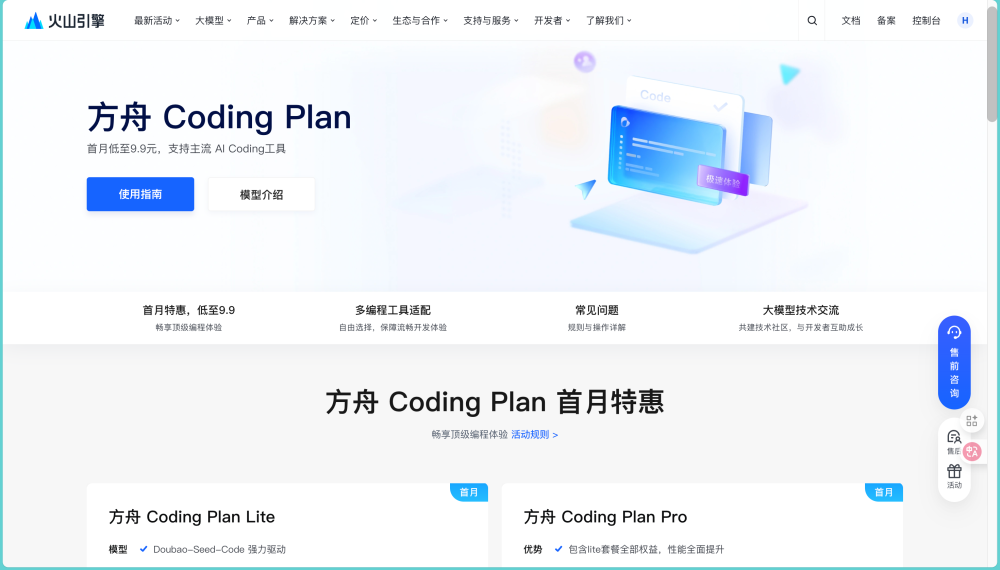

1.订阅舟 Coding Plan
要在编程工具中快速使用 Coding Plan 套餐所支持的模型进行代码开发,首先需要订阅方舟 Coding Plan,这里在官网主页就可以看到,只需要9.9元就可以,十分划算:

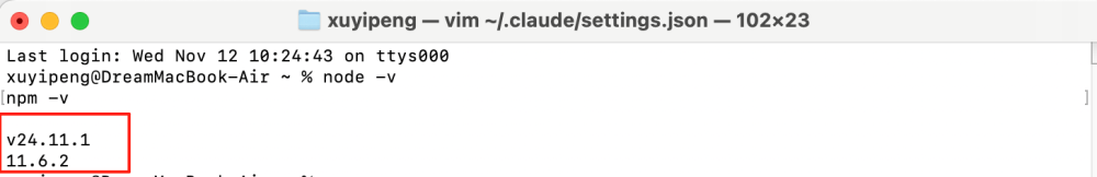

方舟 Code Plan 支持在多款主流的编程工具中使用,首先需要我们安装,这里大家可以直接去node官网下载,下载完成之后进入我们系统的终端中,直接输入node-v就可以查询是否安装成功:

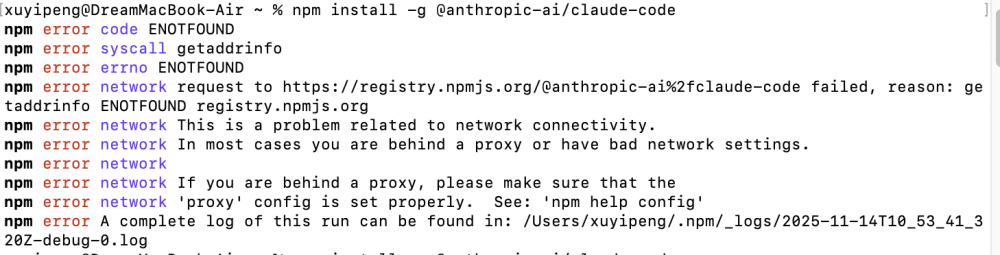

但是却给我们直接报错了:

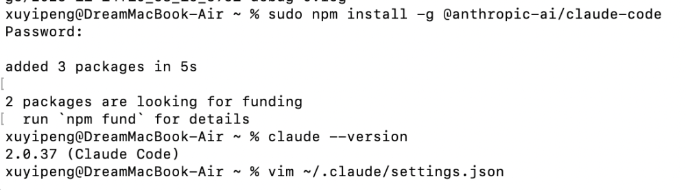

这是一个在 macOS 上非常常见的问题,因为 /usr/local/ 目录默认属于 root 用户,而普通用户没有写入权限。直接使用 sudo npm install -g 便可以可以解决问题:
sudonpm install -g @anthropic-ai/claude-code
安装画面如下,安装结束后,执行claude --version命令查看安装结果,若显示版本号则安装成功。

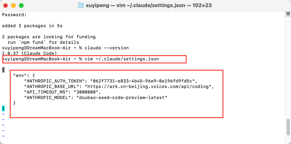

完成Claude Code安装后,需要配置环境变量,首先需要在终端执行以下命令进入Claude Code配置文件:vim ~/.claude/settings.json。进入之后这里需要输入以下内容:
"env": {
"ANTHROPIC_AUTH_TOKEN": "ARK_API_KEY",
"ANTHROPIC_BASE_URL": "https://ark.cn-beijing.volces.com/api/coding",
"API_TIMEOUT_MS": "3000000",
"ANTHROPIC_MODEL": "doubao-seed-code-preview-latest"

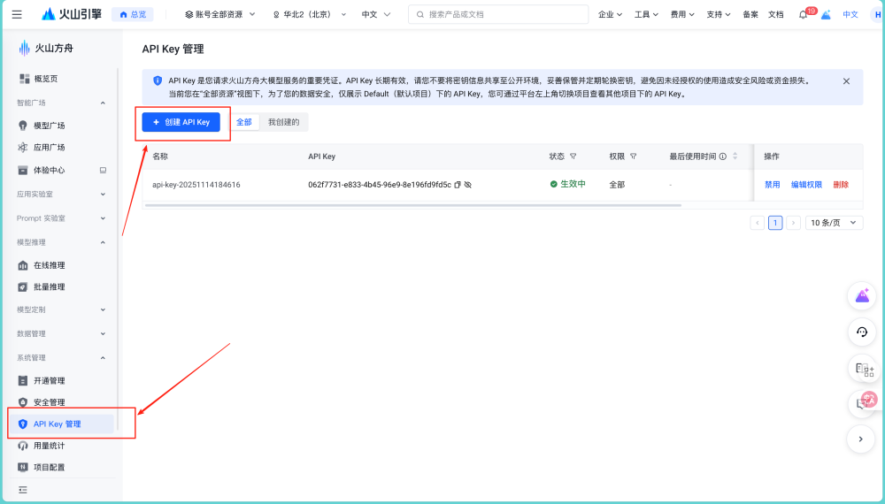

其中ARK_API_KEY需要替换为您在火山方舟控制台创建的实际API Key。获取API Key的步骤如下:登录火山方舟控制台,进入API密钥管理页面,创建一个新的API密钥,然后复制Key值。将复制的Key替换到上述JSON配置文件中的ARK_API_KEY位置,保存退出即可。
然后将API替换到我们上面的json文件中,然后输入到环境中:

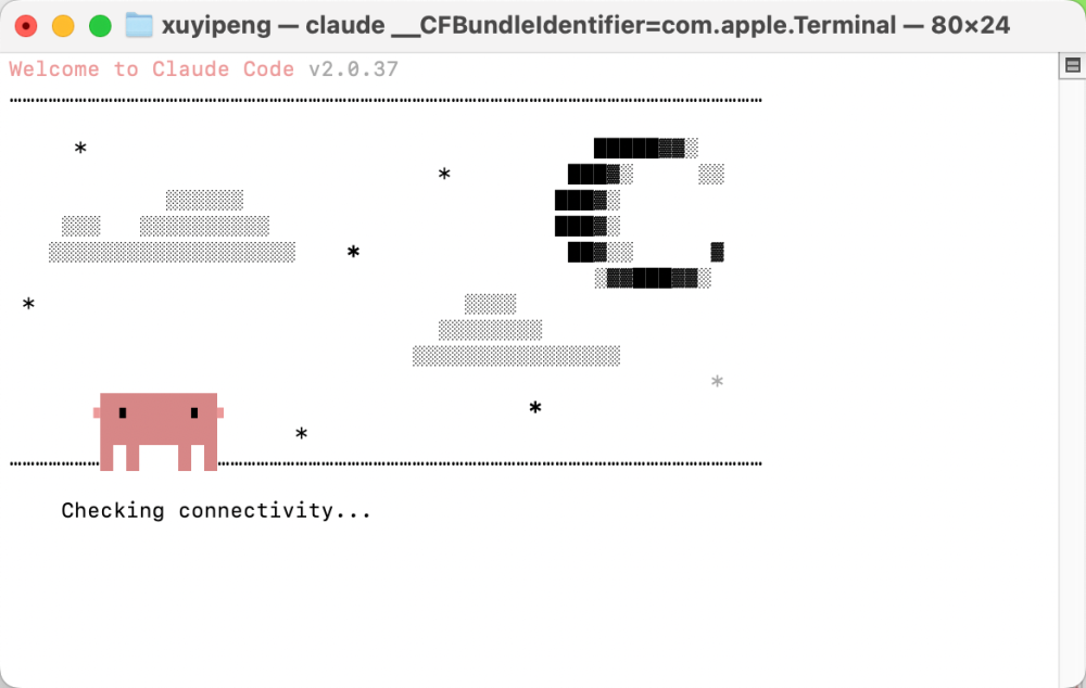

配置完成后,就可以启动Claude Code了。首先使用cd命令进入您的项目目录,然后执行claude命令:
暂时无法在飞书文档外展示此内容
系统会启动Claude Code交互界面,此时就可以通过自然语言与AI助手对话,让它帮助您完成各种编程任务了:

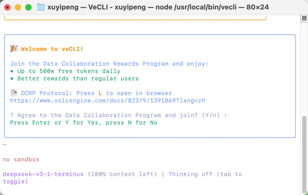

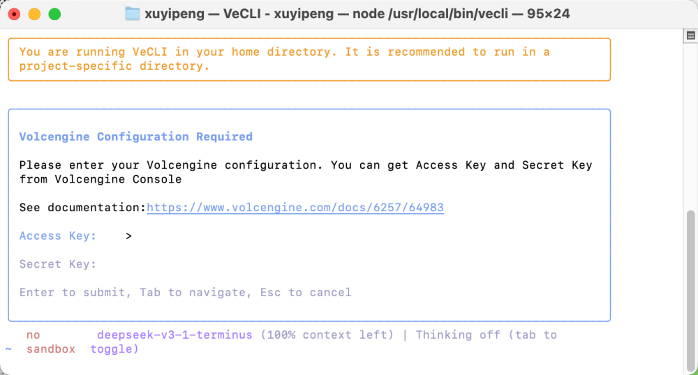

3.接入veCLI
除了Claude Code,火山方舟Coding Plan还支持veCLI等其他AI编程工具。veCLI的配置方法与Claude Code类似,下面详细介绍接入步骤。

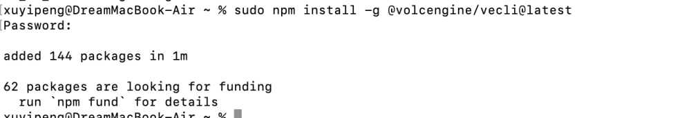

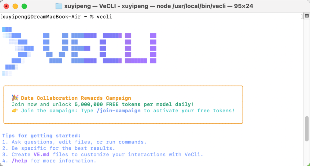

安装方法也是一样的输入命令:sudo npm install -g @volcengine/vecli@latest:
然后同样是也是选一个文件项目,使用cd命令切换即可:

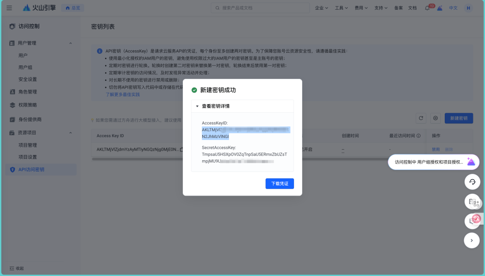

如上所示veCLI就已经启动成功了,首次启动时,系统会提示您输入Access Key。这个Access Key需要在火山方舟控制台的"API访问密钥"页面创建获取。创建完成后,将Access Key复制粘贴到终端提示符处,按回车确认:
这里需要您可以进入API访问密钥创建获取:
输入进去就会进入这个界面,就代表我们已经启动成功了!

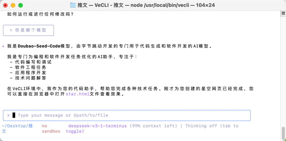

然后根据提示点几个回车键,就可以使用了。如下图所示,其会出现一个对话框,我们仅需要输入进去我们想问的问题就就可以了,这里问其是哪个模型,看到回复就说明我们已经成功调用了:

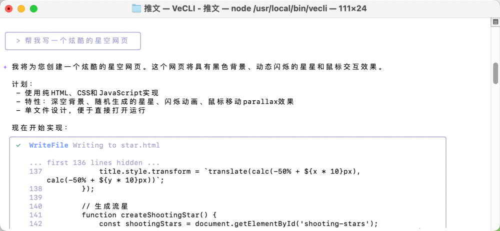

1.生成炫酷的界面

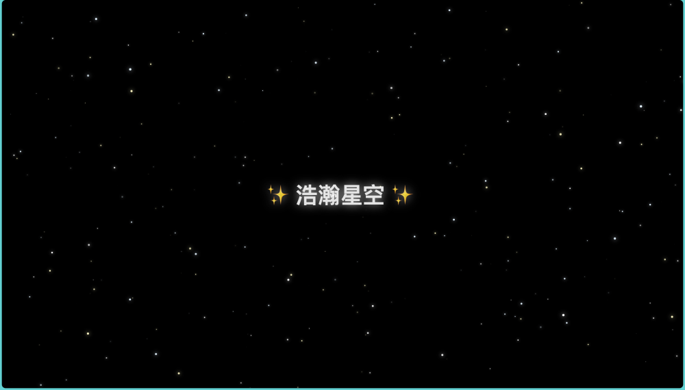

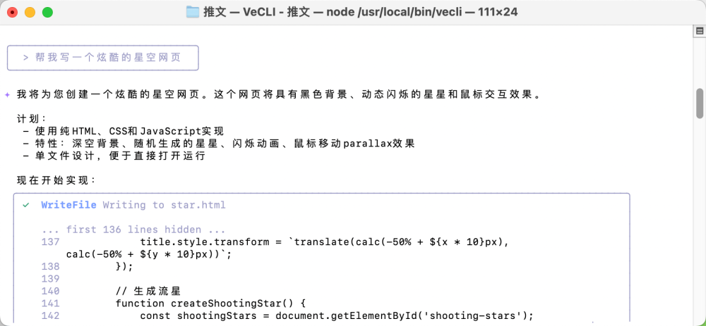

为了测试模型的前端开发能力,我输入了一个简单的prompt帮我写一个炫酷的星空网页:
我们会在文件项目中看到其为我们已经生成好了星空界面,模型的表现令人惊喜,它不仅快速理解了需求,还在生成过程中展现出对"炫酷"这一主观描述的准确把握:
整个生成过程无需多轮对话修正,一次性就达到了可用状态。代码质量高,注释清晰,变量命名规范。在项目文件中打开生成的HTML文件,星空效果流畅运行,视觉效果确实炫酷,完全符合预期。

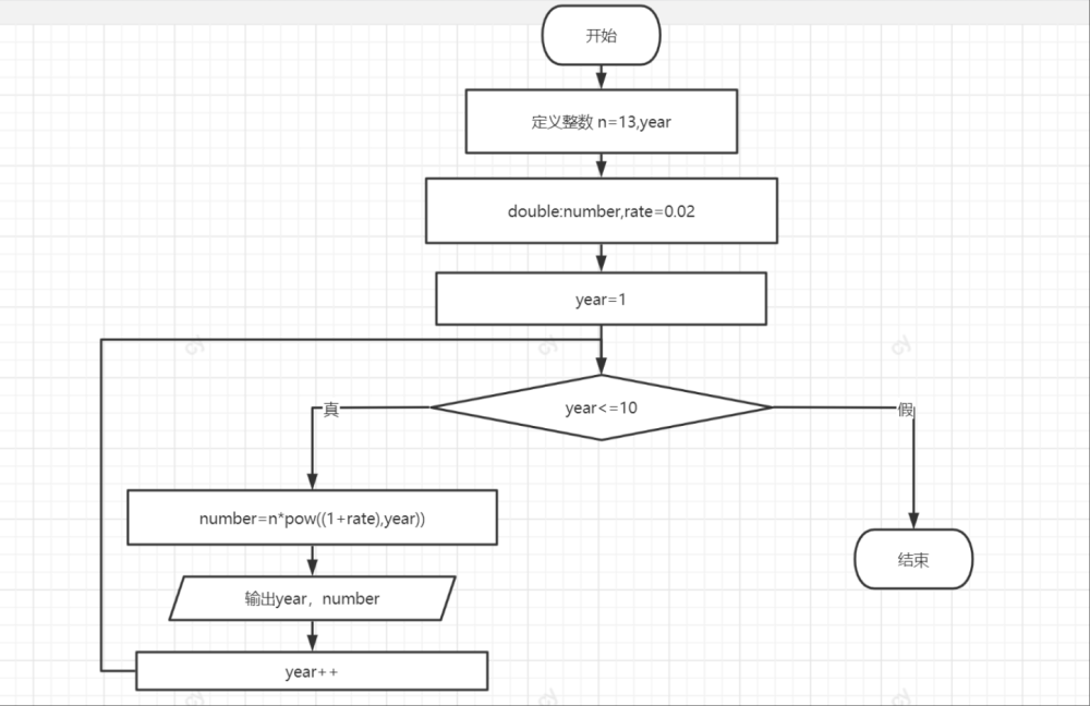

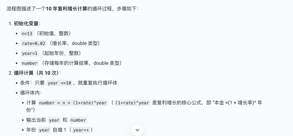

视觉理解能力是Doubao-Seed-Code最核心的差异化特性,也是本次测评的重点。正好我这里有一张流程图,我并不能很好的理解,同时要基于流程图写代码:
这里我们可以直接输入prompt:/Users/xuyipeng/Desktop/1.png 这个流程图我看不太懂 同时代码怎么写。图片要放到我们的项目文件下这里会找起来比较简单,为了更直观地展示效果,我切换到火山引擎的体验中心进行测试。Doubao-Seed-Code的表现超出预期,我们看到其先帮我们详细分析了流程图的步骤:
模型首先对流程图进行了详细的结构化分析,清晰地识别出:
• 各个流程节点及其功能描述
• 节点之间的逻辑关系和数据流向
• 判断条件和分支逻辑
• 循环结构和异常处理路径
这个分析过程展现了模型对图像中文字、形状、连接线等元素的准确识别能力,以及对业务逻辑的深度理解。相比传统的OCR+文本理解方案,原生VLM能力能够更好地把握流程图的空间关系和整体结构。

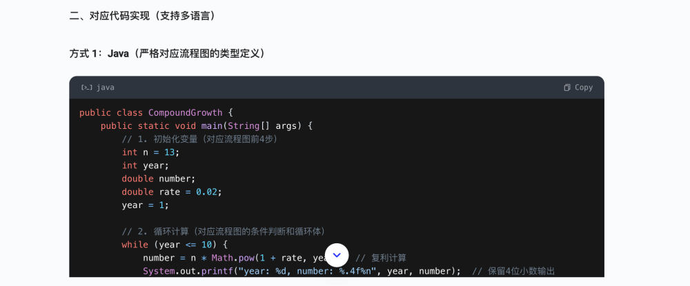

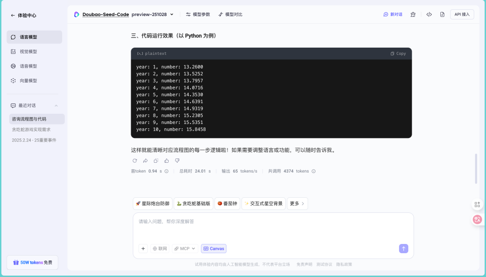

还帮我们生成了好几种格式的代码,每种语言的实现都准确反映了流程图的逻辑,并根据语言特性进行了优化。代码结构清晰,包含必要的注释说明,可以直接用于实际项目:
模型还贴心地提供了代码运行结果示例,展示了不同输入条件下的执行路径和输出结果,帮助理解代码的实际行为。这种端到端的服务大大降低了从设计到实现的门槛:

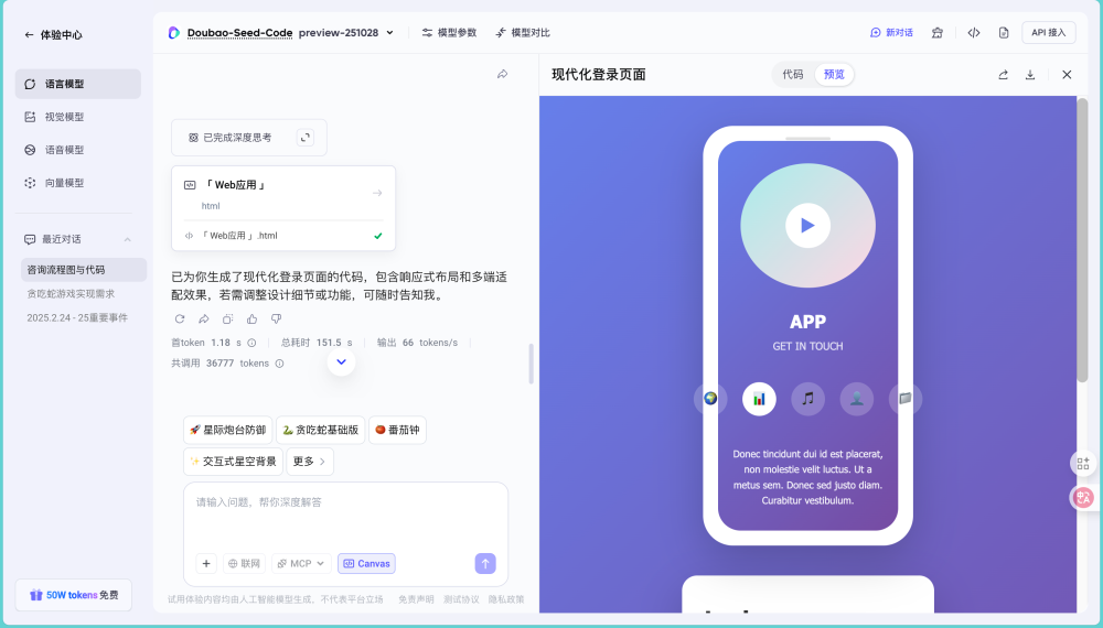

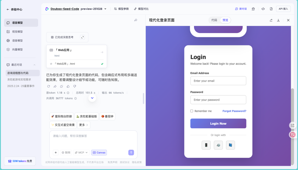

3.UI设计稿识别与代码生成测试
为了更全面地测试Doubao-Seed-Code的视觉理解能力在前端开发中的实战价值,我准备了一张移动端登录页面的UI设计稿。这张设计稿包含了现代化的渐变背景、圆角卡片、图标按钮、输入框等常见UI元素,是典型的产品设计场景。
我将设计稿上传后,输入prompt:"根据这张UI设计稿,帮我实现一个现代化的登录页面,要求高度还原设计稿的视觉效果,包括颜色、字体、间距、阴影等细节":
我将生成的页面与原设计稿进行了仔细对比,视觉还原度超级高,而且更加合理了!这个真的是太牛了,整个页面在Chrome、Safari、Firefox等浏览器中都能完美渲染,没有兼容性问题。同时其还为我们写好了登录页面,这确实有点积极了哈哈哈哈:
如果按传统开发流程,设计师交付设计稿后,前端工程师需要至少两三天的时间,而使用Doubao-Seed-Code,从上传设计稿到获得可用代码,整个过程不到3分钟,开发效率提升了25-30倍。更重要的是,生成的代码可以作为高质量的起点,开发者只需要在此基础上添加业务逻辑即可,而不需要从零开始处理样式细节。
