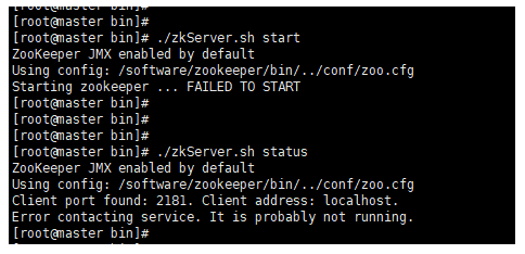

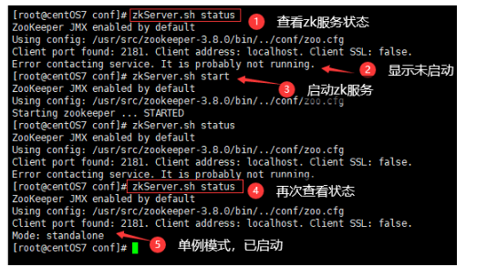

        当在目标服务器中,进入zookeeper的启动目录中,准备启动zookeeper,命令如下:
cd /software/zookeeper/bin/
./zkServer.sh start
  上述命令执行之后,zookeeper并没有正常启动。在窗口中看到如下结果:
ZooKeeper JMX enabled by default
Using config: /software/zookeeper/bin/../conf/zoo.cfg
Starting zookeeper ... FAILED TO START
 进一步的,使用zookeeper的状态查看命令:
./zkServer.sh status
将看到下面的执行结果:
Client port found: 2181. Client address: localhost.
Error contacting service. It is probably not running.

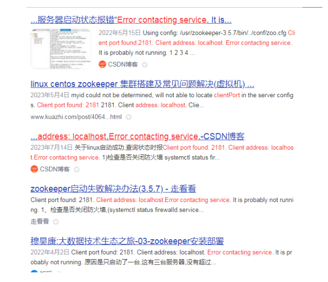

        相信很多同学在看到以上的错误后,多半都会直接复制这个报错信息去搜索引擎一顿狂搜,我一度也这么干过(很容易被误导):
打开这些文章,如果已经解决您的问题,那么您可以不用看下去了。因为我在看了这些文章,问题依然存在。通常来说,可能会有问题都是以下几点:

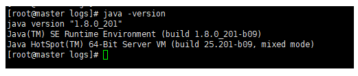

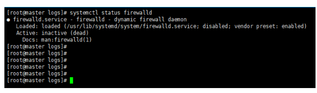

首先jdk已配置(java -version),防火墙查看命令:systemctl status firewalld
其次防火墙已经关闭(如果没有关闭可执行:systemctl stop firewalld),zoo.cfg配置确认没有冲突没有问题。

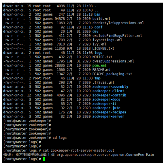

        看到这里,还有一个办法,实际去看一下zookeeper的运行日志,我们找到zookeeper的logs目录,通过一下命令查看日志:
cd /logs
cat zookeeper-root-server-master.out
此时,真正的问题才开始显示出来:
 报错信息如下:
找不到或无法加载主类 org.apache.zookeeper.server.quorum.QuorumPeerMain

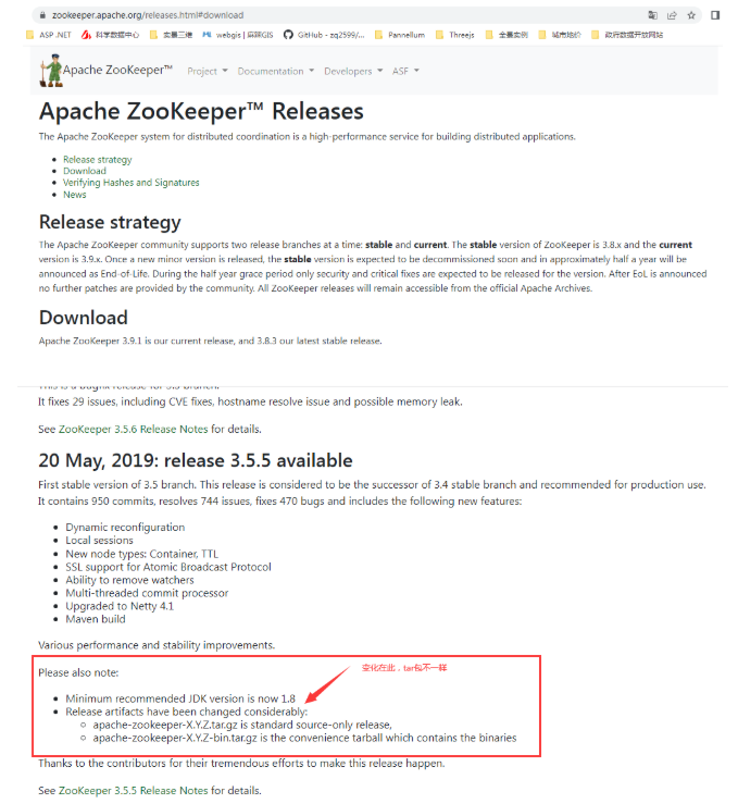

到这里,再确认一下您下载zookeeper的版本,是不是apache-zookeeper-3.5.5以后的版本,如果您刚好是用的3.5.5以后的版本,那么请再检查一下,压缩包是不是不带bin。
三、问题原因
        其实出现这个问题的原因并不是我们配置的问题,而是我们下载软件的问题。也是在各种安装教程非常多的情况下(而且都是介绍3.5.5以前的版本安装的),大家以为下载的包是一样的,因此就忽略这个最基础的问题。找到问题后就很容易解决了,下载带bin的包即可。
        其实Zookeeper官网上是有介绍的,不同版本的更新日志,只是大家没有仔细去看,当然这个粗心的人也包括作者本人。
        打开zookeeper官网介绍:

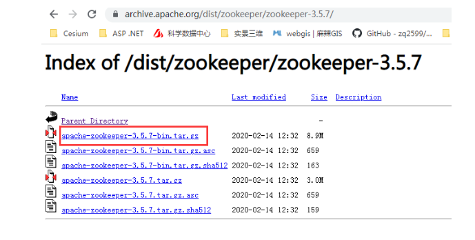

相信大家一定都没注意吧,如果经历过各种无效的,真的比较崩溃就权当是一种教训吧。一定要下以下红框中的版本。
可以看到,带bin的包比不带bin的要大一下。将下载的包重新安装就好了。启动服务后可以看到正常。
